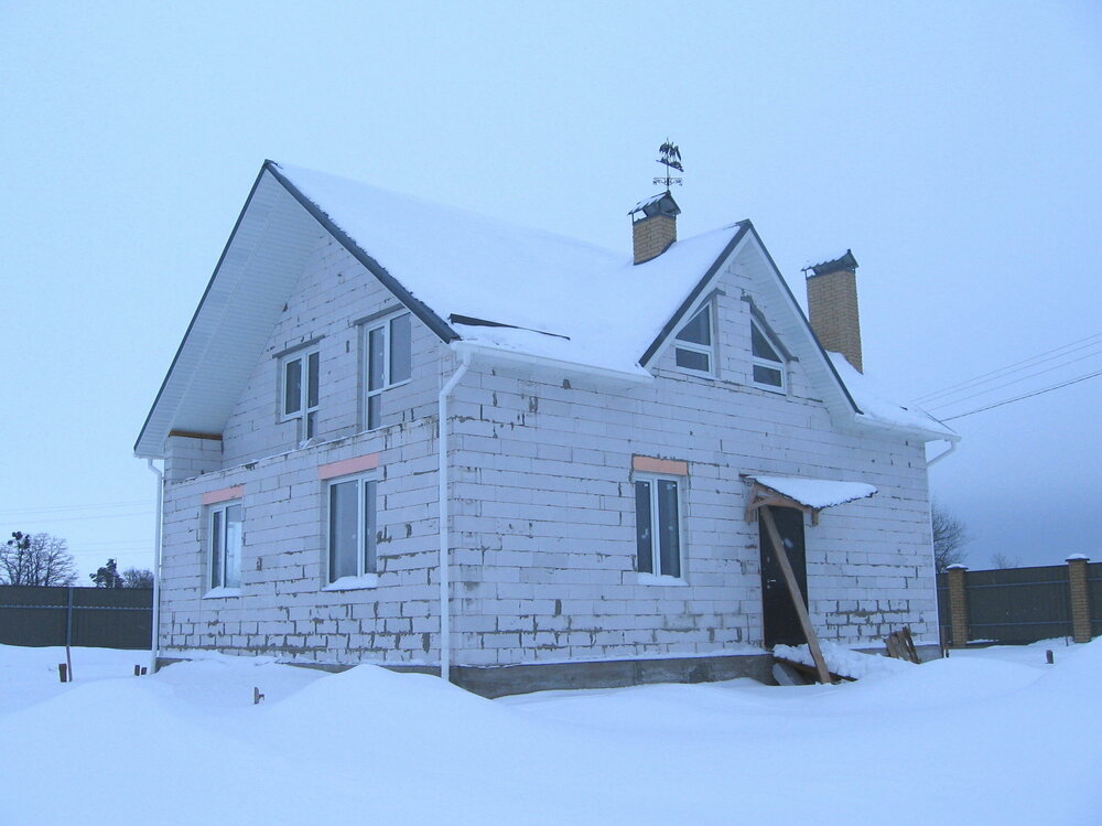

Засада с крышей... Что делать?!

Зделайте обвязку углов(стен) снаружи- проблему решите, ге-я не будет. Уголок, пластины, трос. Под фасадом не будет видно. В прошлом году спасали один дом, но проблема была не крыша, а фундамент.
Стяните лебедкой муэралат, раскрепите с одной стороны затяжки, подтяните лебедку, закрепите старые затяжки и добавте новые. Углы можете стянуть внутри фронтона или 1-й вариант
можна кругляк 20 по краям резьбу нарезать просверлить стены вставить пруты и собратной стороны стены на прутья металические пластины и гайками стянуть можна прутья пускать в воздушке
не принимайте поспешных решений нужно выехать на место и посмотреть конструкцию крыши.а так как вы хотите лить армо-пояс это однозначно бред ни чего не добьетесь.вообще проблема очень серьезная и сказать посмотрев фото ни чего не получится.только на месте нужно смотреть

Господа, трещин и не увидите, не присматривайтесь,они, слава Богу, не настолько большие, чтобы увидеть их с такого расстояния. Максимальная ширина сверху 2-3 мм, минимальная -0,5 мм.
Но это нас беспокоит - лиха беда начало. Сейчас муж полез на чердак, стал обследовать стропилку - три дня в глубоком шоке. Некоторые балки вообще неизвестно на чём держатся, в некоторых случаях - 1 гвоздь на 2 балки, а в некоторых - вообще встык, без дополнительного крепления и "зуба"!!!!
Вообщем, полный капец.... Возможно армопояс тут и не причём - крыша сделана похабно, хотя внешне очень аккуратно.

При детальном осмотре крыши, как источника проблемы с трещиной на стене было определено следующее:
1. несущие балки10х15 см, на которые опираются стропила срощены из двух досок 5х15 см. Срощены абсолютно неправильно, поэтому у них низкая несущая способность.
2. балки, под давлением крыши, которое передаётся стропилами и под их собственным весом, существенно прогибаются на широких пролетах (от 4 до 6 метров).
3. края балок лежат на фронтонах с опиранием на газобетон (Итонг) 20х20 см, под ними газобетон лопнул, балки просели на растояние до 1,5 см.
И это только самые значимые проблемы! кроме этого была обнаружена масса всяких багов, недоделок и просто глупостей, допущенных «строителями» из западной Украины. :unknown:
После рассмотрения ряда вариантов решения проблемы мы - спасибо всем участвующим в обсуждении и давшим немало хороших советов!!!! - мы-таки остановились на предложении от S.A.Y. (Сергея).
Чесно говоря, на нем трудно было не остановиться после эффектного и подробного экскурса в теорию элементов на шарнирах с защемленным концом и т.п. :D:good: . Его решение оказалось простым и изящным, достойным профессионального прочниста (коим Сергей, по видимому и является).
Вдаваться в подробности не буду, кому интересно, тот сможет уточнить во всех деталях у самого Сергея.
Скажу только, что работа выполнена в течении 4 дней рабочими Сергея. Сразу после закрепления разработанной конструкции раскрыв трещин несколько уменьшился, значит нагрузка со стен была снята. :good:
