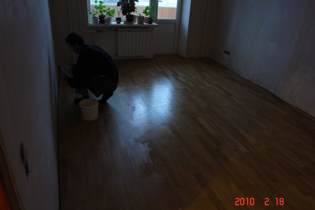

allexx Опубліковано: 23 лютого 2010 Поділитись Опубліковано: 23 лютого 2010 Также, чтобы не плодить тему, спрошу тут: через 6 лет после укладки паркета в квартире появились щели в паркете: клен в одном помещении, дуб в другом. В смысле, не паркет треснул, а между паркетинами, равномерно по всему полу. Чем их заделывать - сейчас зима, в помещении суше, к лету щели не исчезнут, но уменьшатся немного. Сейчас эти щели от полмиллиметра до полутора-двух где-то. ? Посилання на коментар Поділитися на інших сайтах More sharing options...
4515222 Опубліковано: 23 лютого 2010 Поділитись Опубліковано: 23 лютого 2010 Также, чтобы не плодить тему, спрошу тут: через 6 лет после укладки паркета в квартире появились щели в паркете: клен в одном помещении, дуб в другом. В смысле, не паркет треснул, а между паркетинами, равномерно по всему полу. Чем их заделывать - сейчас зима, в помещении суше, к лету щели не исчезнут, но уменьшатся немного. Сейчас эти щели от полмиллиметра до полутора-двух где-то. ? Лак лежит на растворителях или водный? (вонючий был?) Посилання на коментар Поділитися на інших сайтах More sharing options...
4515222 Опубліковано: 23 лютого 2010 Поділитись Опубліковано: 23 лютого 2010 (змінено) Спасибо за ответ и за предложение. Но я планировал что-то более бюджетное. Древесина искусственно состаренная : с трещинами, бороздками, сучками. Соответственно, мне не нужен лак дающий идеально гладкую поверхность, как это необходимо для паркета. А.., я думал вы наоборот хотите оставить эффект старины с бороздками, тогда нужно нанести 2 слоя геля + лака пару. Тогда получится гладкий. Гель высыхает за 20-30 минут, лак до 1 часа. Змінено 23 лютого 2010 користувачем 4515222 добавил Посилання на коментар Поділитися на інших сайтах More sharing options...
allexx Опубліковано: 23 лютого 2010 Поділитись Опубліковано: 23 лютого 2010 Лак лежит на растворителях или водный? (вонючий был?) вонючий, Селкотерра назывался Посилання на коментар Поділитися на інших сайтах More sharing options...
4515222 Опубліковано: 23 лютого 2010 Поділитись Опубліковано: 23 лютого 2010 вонючий, Селкотерра назывался Ясно. Акриловую шпаклёвку для паркета, ведро с водой и тряпку. пару планочек зашпаклевали, сразу влажной тряпкой вытерли с паркета, тряпку сполоснуть. Потом заматовать и покрыть один слой лаком на растворителе. Этот селко-терра даёт зеленоватый оттенок и по прочности не очень, есть другие варианты за эти деньги. Посилання на коментар Поділитися на інших сайтах More sharing options...
allexx Опубліковано: 23 лютого 2010 Поділитись Опубліковано: 23 лютого 2010 Потом заматовать и покрыть один слой лаком на растворителе. а без лака? У меня ребенок маленький. И потом, если по швам проходить лаком, пятна же будут. Или лаком весь пол? Посилання на коментар Поділитися на інших сайтах More sharing options...
4515222 Опубліковано: 23 лютого 2010 Поділитись Опубліковано: 23 лютого 2010 а без лака? У меня ребенок маленький. И потом, если по швам проходить лаком, пятна же будут. Или лаком весь пол? Лаком весь пол. После шпаклёвки не возможно будет вытереть на 100%, пол будет матовыми пятнами, лак это перекроет и будет однородно. Если бы был раньше водный лак, это можно было бы сделать в течении 2 часов с высыханием, это один из недостатков алкидных лаков. Придётся сьехать на сутки и тщательно потом проветривать. Ну или смерится с щелями. Если ваш лак в будущем начнёт стираться на порогах, это сигнал что нужно покрыть пару слоёв, не допустите чтоб стёрлось до дерева, а то перешлифовка по полной программе. 1 Посилання на коментар Поділитися на інших сайтах More sharing options...

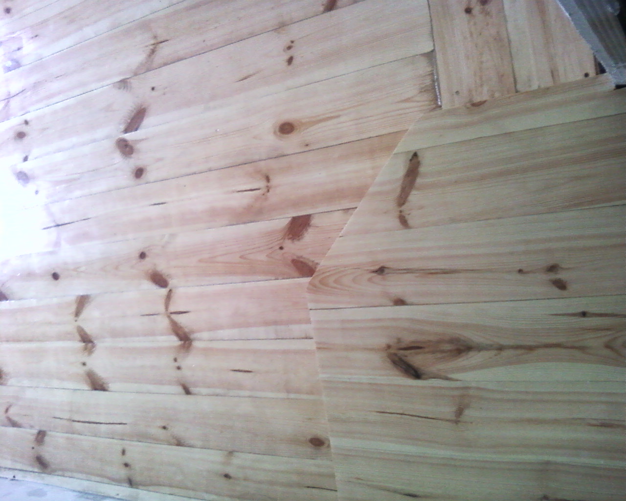

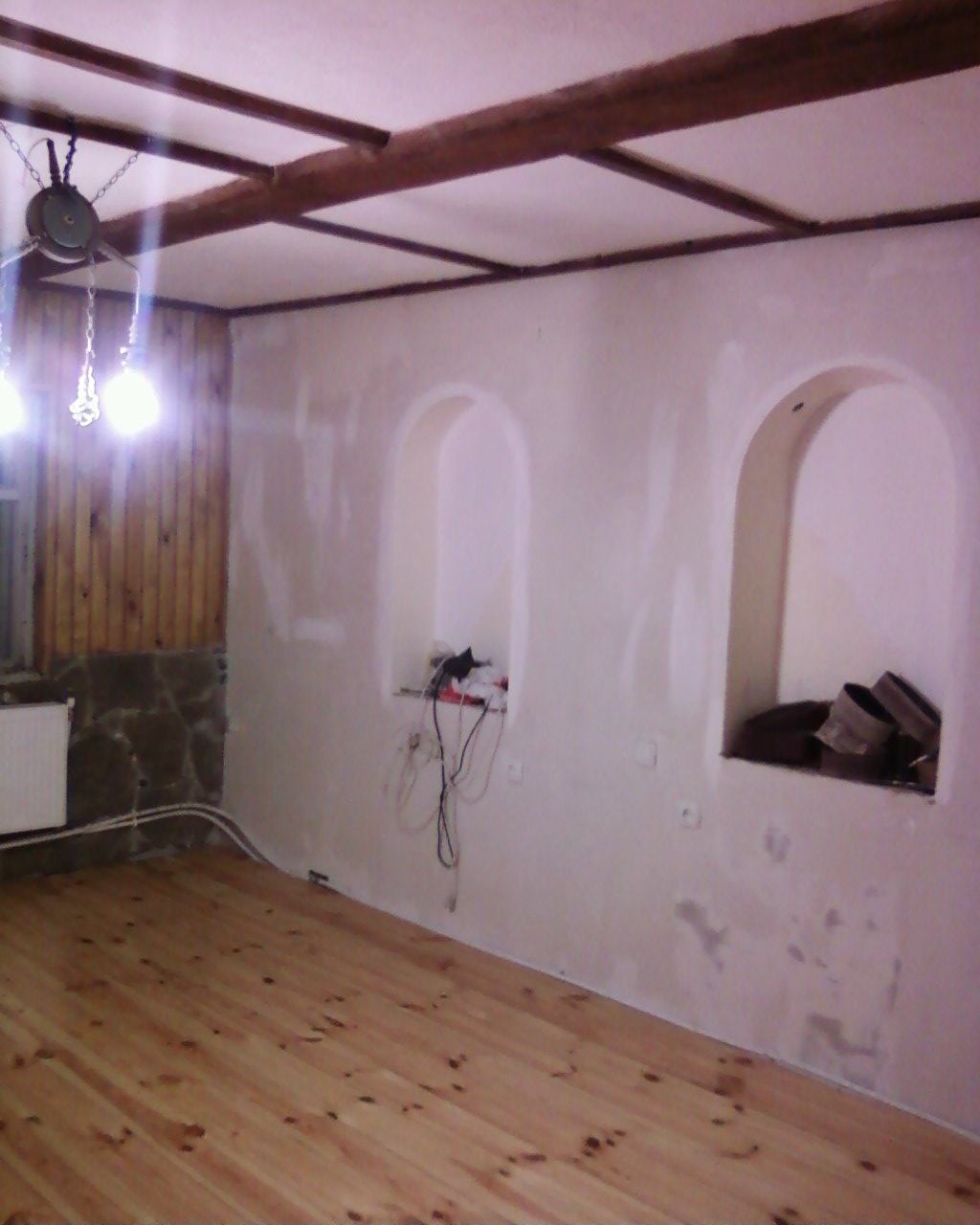

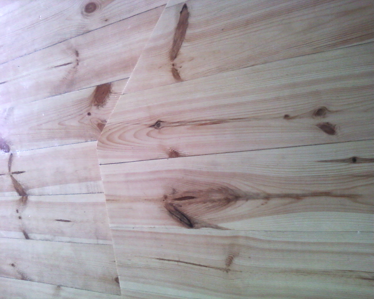

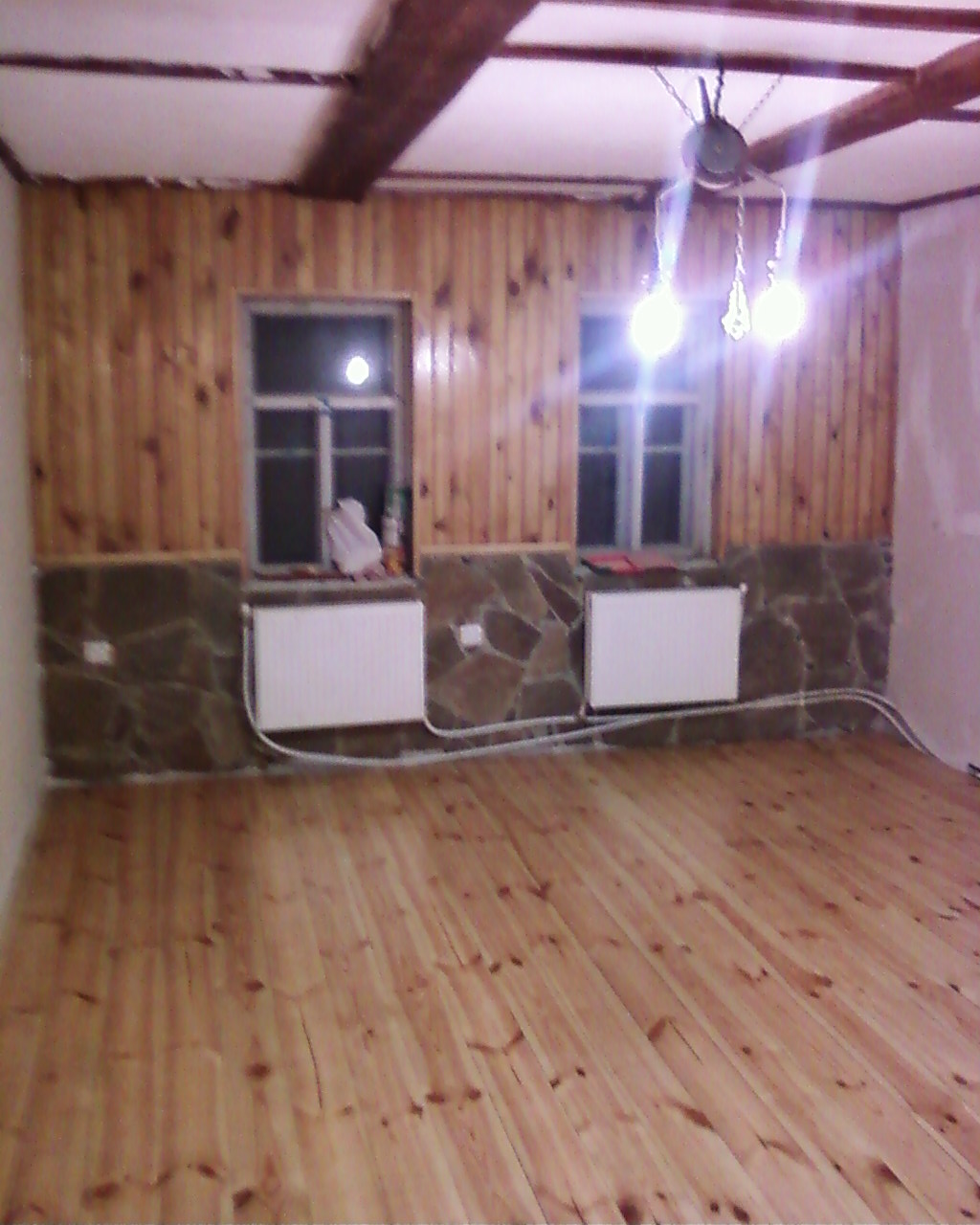

Brender Опубліковано: 1 березня 2010 Поділитись Опубліковано: 1 березня 2010 Чтобы не плодить схожих тем спрошу здесь. Дизайн помещения в стиле "кантри". Деревянные лестницы, подиум, балки, подоконники, каминная доска и т.д. Дерево - искусственно состаренная смерека, тонированая обыкновенной морилкой на водной основе в цвет что-то вроде тёмный "махагон". Что уважаемые специалисты порекомендуют для финишного покрытия ? Волнуют полы и лестницы. Трещины и вмятины не беда. Поскольку отделка под старину, то это наоборот "в тему". Но не хочется, чтобы тонировка со временем посветлела. И главное, чтобы в местах интенсивной ходьбы доски не стирались до светлого дерева. Т.е. чтобы и балка на потолке и ступень на лестнице через пару лет смотрелись бы по-прежнему одинаково. Я слышал от профи , что натуральное масло (с полиуретановыми добавками) Naturel Olie , даже следы -брызги при сварке не берут, и по износостойкости - люкс! В Харькове по моему компания Креатив Хоум может отзывы дать . тел. не знаю.(Это не реклама компании). Посилання на коментар Поділитися на інших сайтах More sharing options...

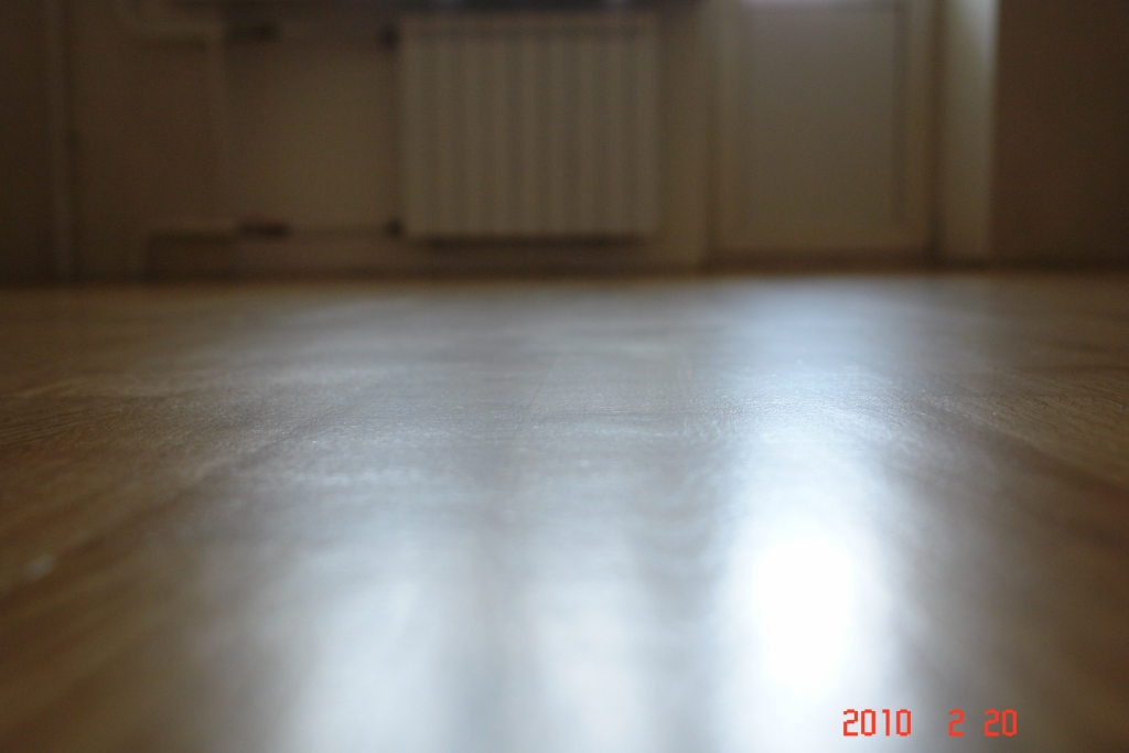

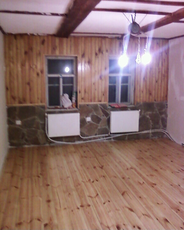

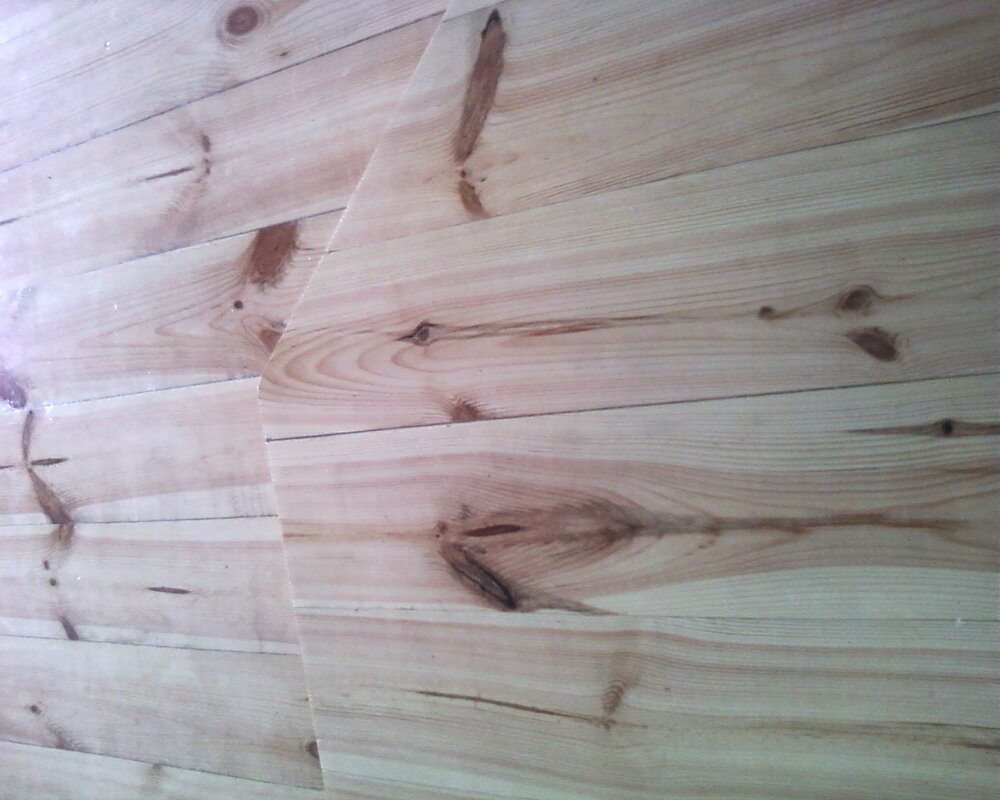

vrmsumy Опубліковано: 23 березня 2010 Автор Поділитись Опубліковано: 23 березня 2010 Итоги по полу. Как подсказывали уважаемые форумчане, заделали щели в полу смесью пыли от шлифования и нитролака. После пошлифовали, и покрыли пол лаком Тиккурила уника супер (за лаком специально ездили в Харьковский Эпицентр). Первый слой грунтовочный с 20% уайт-спирита, затем шлифовка, 1-й слой лака, шлифовка и 2-й слой лака. Фотографии с телефона, поэтому качество так себе. Обещаю на фотик снять. Огромное спасибо всем форумчанам за подсказки. Жена в восторге, семья довольна в полном составе.:ROFL: 2 Посилання на коментар Поділитися на інших сайтах More sharing options...
4515222 Опубліковано: 23 березня 2010 Поділитись Опубліковано: 23 березня 2010 Матовым покрывали? А то не видно. Посилання на коментар Поділитися на інших сайтах More sharing options...
4515222 Опубліковано: 23 березня 2010 Поділитись Опубліковано: 23 березня 2010 Я слышал от профи , что натуральное масло (с полиуретановыми добавками) Naturel Olie , даже следы -брызги при сварке не берут, и по износостойкости - люкс! В Харькове по моему компания Креатив Хоум может отзывы дать . тел. не знаю.(Это не реклама компании). www.parketlife.com.ua/index.php?productID=153 Кто может позволить себе купить такое...? Посилання на коментар Поділитися на інших сайтах More sharing options...
vrmsumy Опубліковано: 23 березня 2010 Автор Поділитись Опубліковано: 23 березня 2010 Матовым покрывали? А то не видно. полуглянцевый... Посилання на коментар Поділитися на інших сайтах More sharing options...
4515222 Опубліковано: 23 березня 2010 Поділитись Опубліковано: 23 березня 2010 Ну сучки (ударение на "и") на дереве так оригинально получились :D красиво! 1 Посилання на коментар Поділитися на інших сайтах More sharing options...
