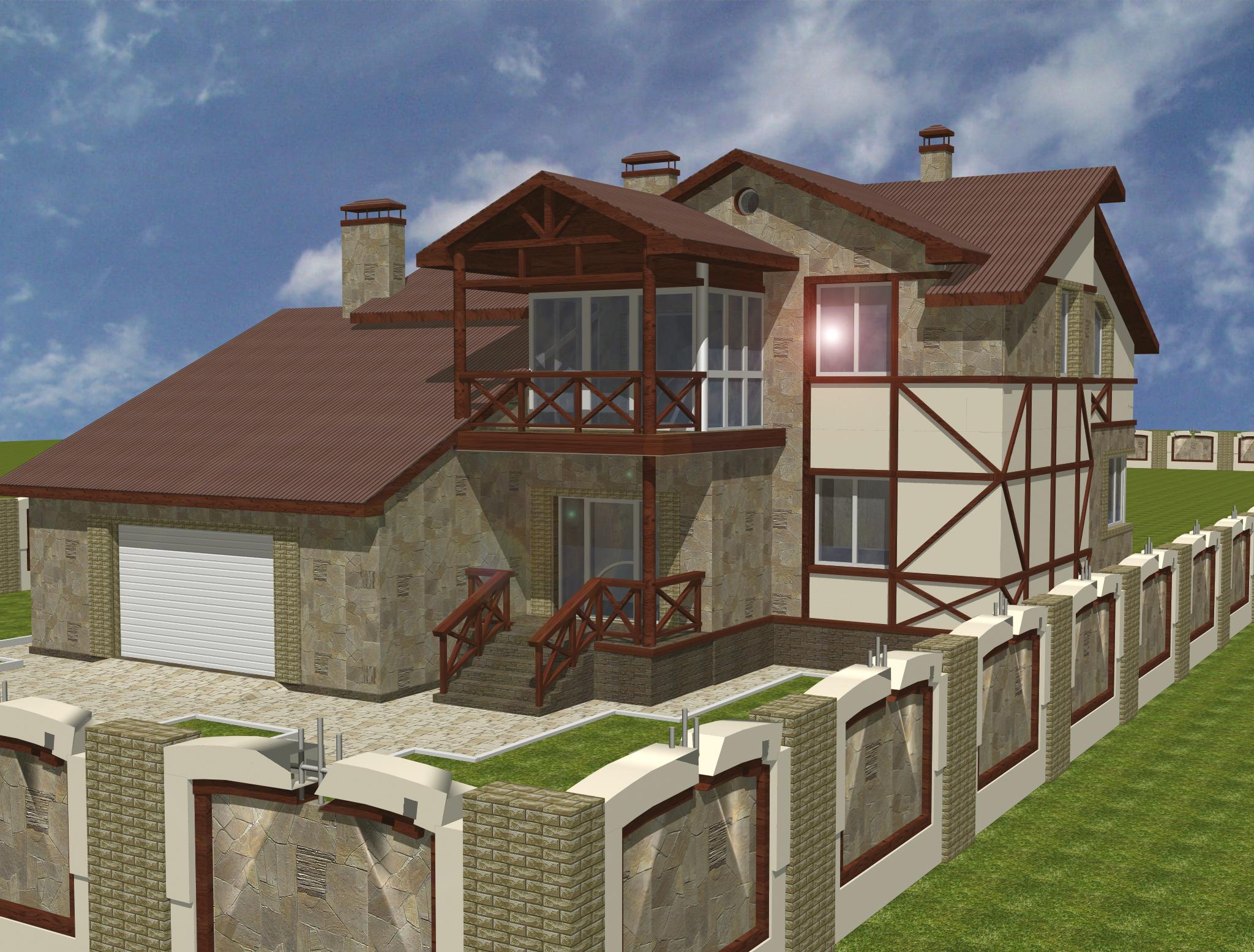

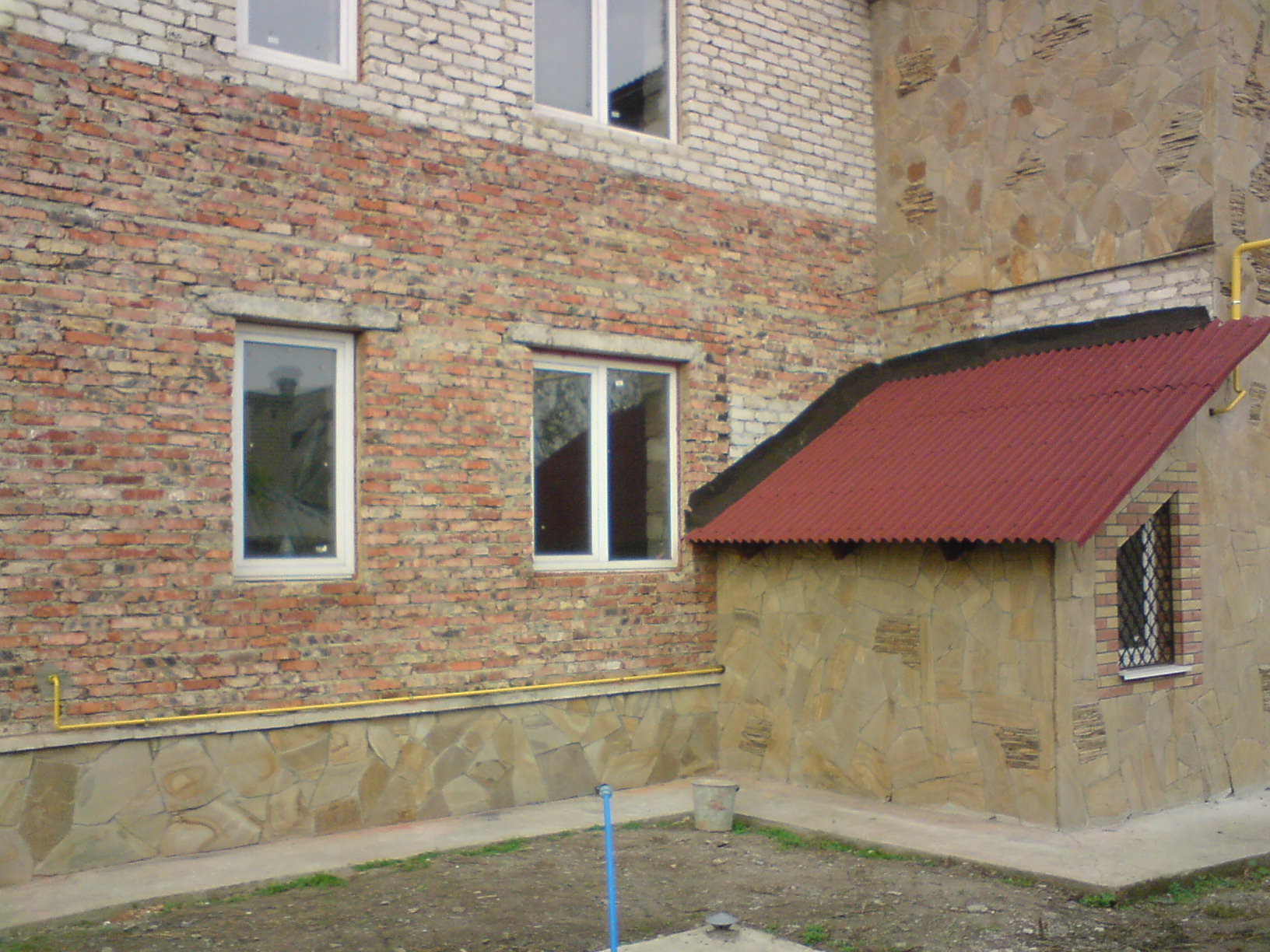

Гість Vsevolod Vul Опубліковано: 13 січня 2010 Поділитись Опубліковано: 13 січня 2010 Добрый день, Братья по разуму. Прошу совета. У меня построен дом в пригороде Донецка. Примерно 330 кв.м. Конструкция стены: 400 мм шлакоблок (б/у времен СССР), 50 мм пенопласт листовой, 125 мм кирпич полнотелый (также б/у времен СССР, причем микс глиняный и силикатный). Конструкция фундамента периметр подушки затем 3 фундаментных блока 500 мм потом монолитный армированный пояс высотой 200 мм и шириной 500 мм. Кирпич нависает над фундаментом примерно на 60 мм. Дом остеклен, электрифицирован, вода, газ, канализация. Смонтирована и работает отопительная система... Вот ее ввод в эксплуатацию вверг меня в мысли о необходимости проведения наружного утепления и отделки фасада. Расход газа за первый месяц 1300 кубов. Заплатил 2000 грн и напрягся. Теперь мысли о фасаде. В проекте заложена штукатурка. Но! Каждые 3-4 года ее придется шпаклевать и перекрашивать. Лопается штукатурка, а краска типа "Короед" загрязняется. Поэтому решил двигаться в направлении вентилируемого фасада. Рассматриваю 3 варианта. 1.Марморок 2.Алюминевые композитные плиты (аббр.АКП) (типа Алюкобонд) 3.Керамогранит. Мармомрок - о достоинствах - внешне мне нравиться, мощная подкаркасная система, производится в Донецке, соответственно цена не привязана к доллару. Недостатки - 1 кв.м весит 86 кг., нет возножности сделать какие-либо объемные выделения окон, углов здания и прочих элементов. Выделить можно только цветом. необходимость крепить подкаркасную систему анкерами длиной 230 мм = насквозь кирпич, пенопласт, в вход в шлакоблок на 50-60 мм. Откосы из оцинкованной стали с полимерным покрытием (при ветре жесть будет издавать звук). АКП - о достоинствах - легкий материал 10 кг 1 кв.м. возможность выполнить любые объемные детали (у меня в проекте альпийский стиль: прямые и косые балки, имитирующие дерево выступающие на 30 мм из стены - материал позволяет это выполнить). Недостатки - горюч, хотя для 2-х этажного дома это не столь важно, импортный материал=цена привязана к доллару, подкаркасная система из стального оцинкованного профиля CD толщ.07 мм (как-то хлипковато) Керамогранит – ну не знаю… Масса 1 кв.м. около 35 кг. Цена привязана к доллару, хрупкий. Кляймеры или алюминиевый профиль будет виден… Все три варианты позволяют утеплиться Isover-ом, Urso-й, Технониколем толщиной от 50 до 100 мм и уложить ветрозащиту. Сайдинг отверг – не то пальто. Не радует. Есть еще мысль объединить АКП и Марморок, т.е. стену Мармороком, а углы, откосы, и прочие элементы АКП. НО! 1. Это надо объединить усилия конкурирующих коммерческих структур, что сложно. 2. Возможно после выполнения работ они начнут недостатки (и их устранение) перекладывать на плечи друг друга, и крайних найти не будет возможно… Вопрос – что выбрать? Почему АКП очень мало используют в коттеджном строительстве? Посилання на коментар Поділитися на інших сайтах More sharing options...
