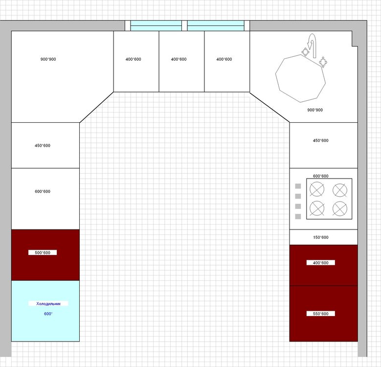

Ласочка Опубліковано: 26 січня 2010 Автор Поділитись Опубліковано: 26 січня 2010 вот так это выглядит сверху Посилання на коментар Поділитися на інших сайтах More sharing options...
Maria Опубліковано: 26 січня 2010 Поділитись Опубліковано: 26 січня 2010 А можно узнать, что такое газ.ливті и карго? Просветите пожалуйста. Посилання на коментар Поділитися на інших сайтах More sharing options...
zar Опубліковано: 26 січня 2010 Поділитись Опубліковано: 26 січня 2010 Вот чего мы наваяли. У кого какие мнения? По планировке-очень даже хорошо получилось.А то, что есть некоторая ассиметрия-это не страшно,да и в вашем случае практически невидно.Осмелюсь, дать небольшой совет:уточните у своего мастера- производителя карго,сушки,выдвижных корзин.Хорошими комплектующими в этой области являются товары фирм "Rejs"(Польша),"Gamet"(Польша),"Vibo"(Италия).Так как, сейчас на рынке присутствует много аксессуаров китайских,да и украинских производителей,которые не блещут качеством(мягко говоря).Особенно, это касается хромированных элементов(в недалекой перспективе хром тускнеет,а потом начинает отслаиваться и под ним проступает ржавчина).Польские комплектующие, перечисленных мною фирм, не являются очень дорогими,но качество там в разы выше(был когда-то,на обоих заводам-впечатлило).Желаю,удачи! Посилання на коментар Поділитися на інших сайтах More sharing options...

Ласочка Опубліковано: 27 січня 2010 Автор Поділитись Опубліковано: 27 січня 2010 А можно узнать, что такое газ.ливті и карго? Просветите пожалуйста. Карго - вертикальный нижний ящик, шириной 15, 20, 30 см, оборудованый хромированой двух ярусной полкой. Высота полки позволяет хранить там бутылки с подс. масла ...водку, вино, либо химикаты, которыми вы моете кухню. Газ лифты - Механизм, которым оснащаются дверцы верхних шкафов, что в свою очередь позволяет им легким движением руки открываться вверх. Очень удобно, так как при перемещении по кухне не бьёшся головой о дверцы. 1 Посилання на коментар Поділитися на інших сайтах More sharing options...
atis-ukraine Опубліковано: 27 січня 2010 Поділитись Опубліковано: 27 січня 2010 Карго - вертикальный нижний ящик, шириной 15, 20, 30 см, оборудованый хромированой двух ярусной полкой. или трёх ярусной... Посилання на коментар Поділитися на інших сайтах More sharing options...
