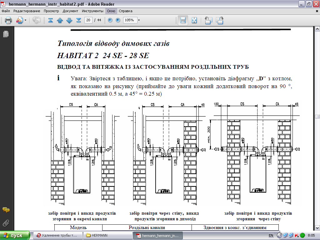

Есть котел Hermann Нabitat 2
Теплообменик родной, сразу в стену на улицу, горизонтально.
Снаружи происходит облединение, сервис советует феном прогревать трубу. :(
Есть мысль:
На имеющийся теплообменик поставить колено 90° коаксиальное нерж
(ссылка устарела)
И поднять вверх на метр еще одним куском теплообменика
Правильно ли я думаю?
Или более рационально утеплить внешную трубу?
Дымоход до 3м/п. Одно колено минус 1 м/п. Поднимите, конденсат потечет в котел.

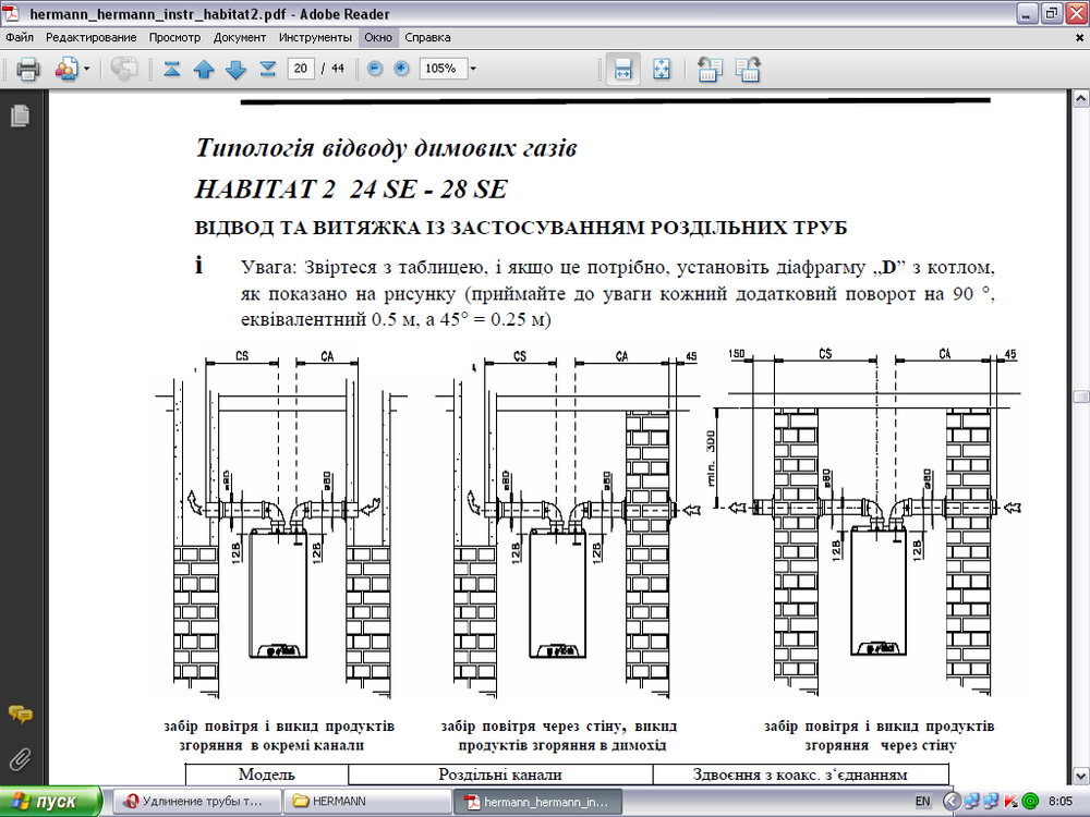

А можно-ли разделить трубы забора и выхода воздуха?
если да то на каком растоянии должны они находиться друг от друга
Снимите лючок на верхней стенке котла, котел будет забирать воздух из помещения, морозы спадут поставите обратно.
