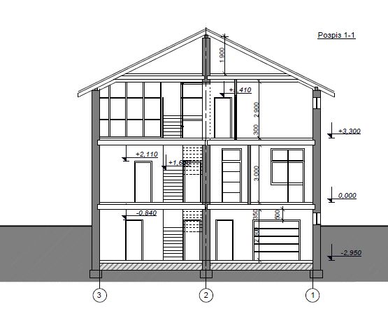

Планирую в этом году делать крышу. Хочу выбрать материал, посчитать бюджет, возможно что-то подкорректировать в проекте под выбранный материал. Изначально планировалась битумка, думаю над керамикой - уровень среднее и выше среднего. Предложите варианты...
Площадь крыши - 220кв.м. Простая. Общий вид дома - в альбоме.
Проекта стропильной системы - нет. (Нужен ли ?)

Как правило, потенциальные подрядчики без проблем предоставляют консультации и расчёты. Кто бесплатно а кто за небольшие деньги.

Чем надёжней и качественней (а значит и дороже) найдете кровельщиков тем меньше нужды в проекте. У вас кровля простая но это не значит что не надо ничего считать. Толковые мастера считать умеют.
Если найдёте дешёвых "вуек", лучше заказать проект и чётко следить за его исполнением.

Объявлять тендер будет не совсем корректно. На данный момент мне нужна консультация, может у кого есть посчитанные аналогичные крыши... опять же, если берем натуральную черепиц - может понадобиться усиление стеновой конструкции...???
Насчёт прочности стен должен делать заключение тот кто их рассчитывал. В этом разделе вы можете получить квалифицированную консультацию только по надёжности несущих конструкций кровли (стропила, обрешётка)
Расчётов много, но крыши все разные и не аналогичные. Вам необходимо искать МАСТЕРА на месте и с ним вести расчёты за которые он в итоге должен нести ответственность.
Насчёт керамики, есть полезная для Вас тема: Стоимость кровли из натуральной черепицы

Почитал, спасибо. В принципе, как я и думал. Непонятно только со стоимостью работ на текущий момент...
это не проблема. на 20% увеличивайте сечение стоевых брусьев и стропил или уменьшайте шаг на те же 20%.
