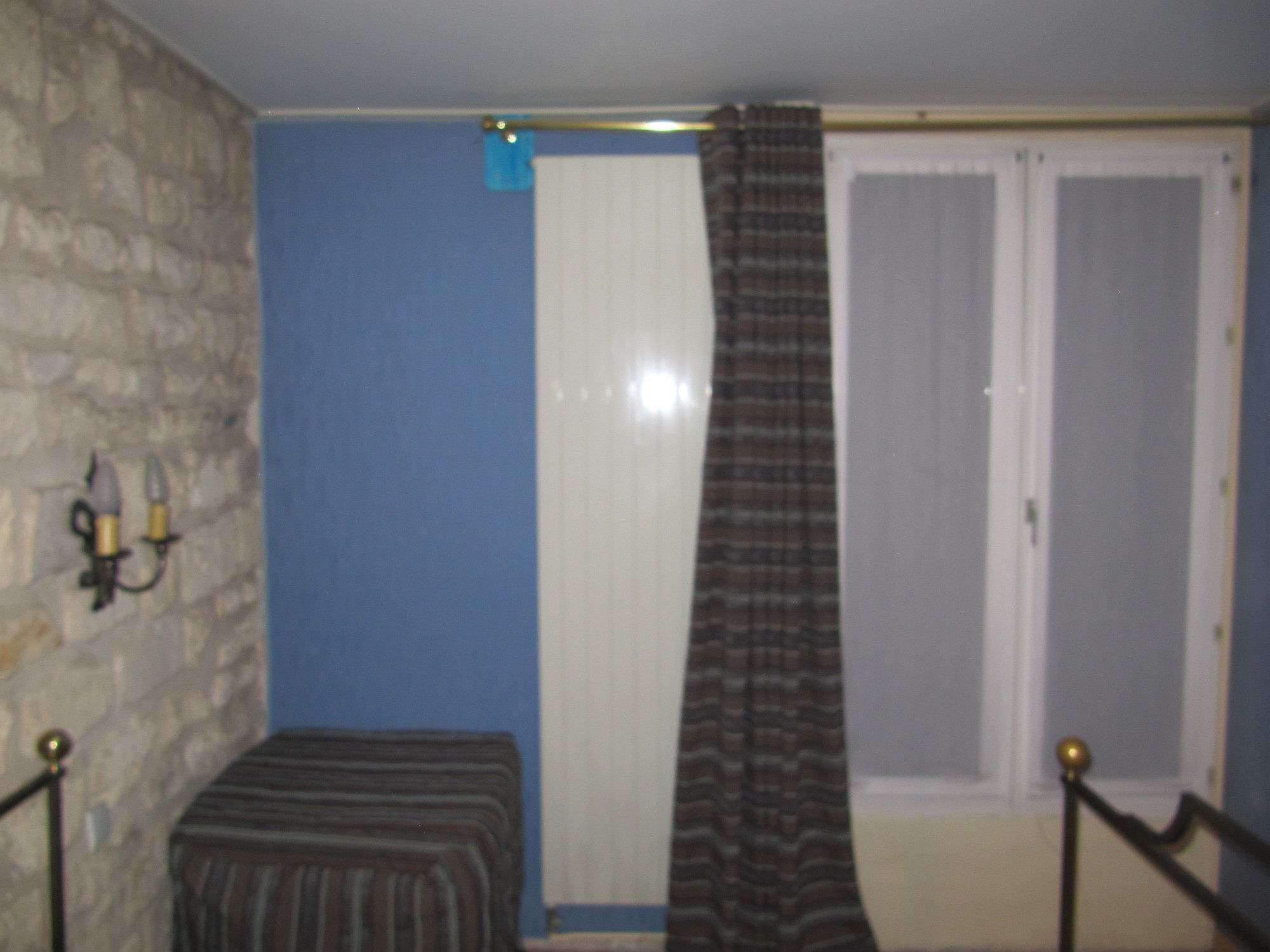

Стальной радиатор 22 типа мощностью 3кВт при температурном режиме 75/55 и Тпомещений 22*С будет иметь размеры 60см на 230см.
1. Впихнете такой в интерьер?
2. Дальше скорее всего будет так www.stroimdom.com.ua/forum/showthread.php?p=437675#post437675
.... будет иметь размеры 60см на 230см.
Я бы себе вертикальный, как на фото хотел бы впихнуть. Он еще и тоненький - не толще 1,5 см. attachment.php?attachmentid=34285&d=1259770792 Только у нас нигде таких не видел.

Если честно, то смотрится не очень, но это дело каждого индивидуально.
Фотка плохая:). Но греет очень здорово. Возле двери балконной, если нет окна то обычная батарея еще хуже смотреться будет ИМХО.:-)
