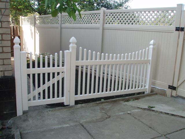

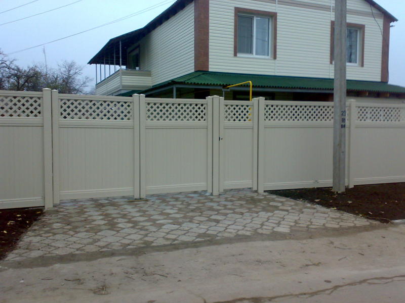

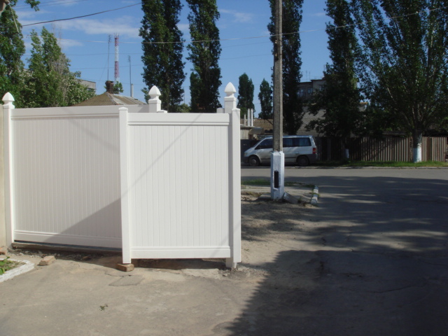

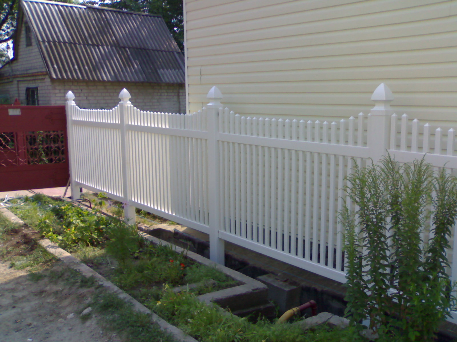

В мае отгружали покупателю пластиковый забор китайского производства. Я сначала боялся слова "китайский", поэтому прозвонил украинской фирме, которая покупала такой же забор у этого же производителя 7 лет назад. Им очень понравилось, цвет не меняется, такая же белая и блестящая поверхность как 7 лет назад. Предупредили, что при транспортировке в одном месте получилась потертость. Мы это учли и отгрузили в Киев. Покупатели очень довольны. Уже установили. Мы попросим фото и разместим.
Затраты на 27 погонных метров:
Секция забора 0,61*2м 13 шт*462=6006
Столб финальный длина 1,12м 5шт * 72=360
Столб 3шт*72=216
поперечина 50*89 1 шт *108=108
колпак белый 2шт*5,76=11,52
итого 6701 грн
Устанавливали 2 человека в течении 2 часов. Столбы закапывали непосредственно в грунт. Забор устанавливали во дворе для отделения клумбы с цветами от собак.
