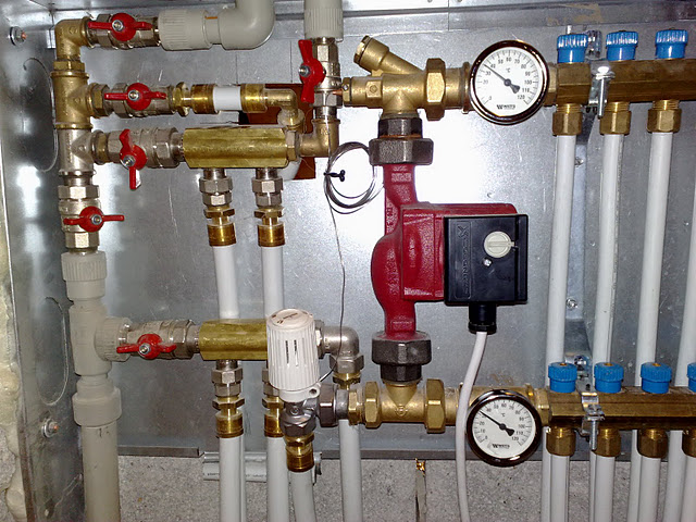

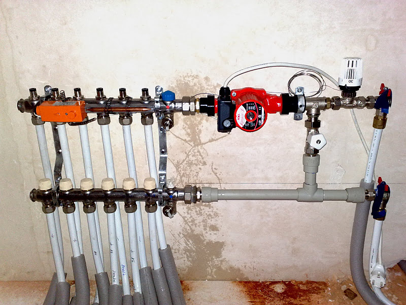

Прокомментируйте коллектор теплого пола со самодельным смес. узлом
stegno
Сергей_84 по Вашим ссылкам раздобыл вот эти Ваши картинки.
Как я думаю, если не ошибаюсь эти работы с двухходовыми клапанами?
Ответе пожалуйста, Сергей_84 что имеете ввиду под байпасом
(вообще то что такое байпас я не знаю но хочу узнать)
Это клапан, который соединяет подачу с обраткой, в нем стоит пружина, усилие которой регулируется ручкой. так вот когда насосу некуда качать воду , то на этом клапане возникают усилия (на пружине клапана) и он открывается, обеспечивая насосу работу по малому кругу (чем-то похоже на принцип работы автотермостата..принципиально)

Сергей_84 объясните Ваш 48-пост подробнее, что Вы хотели сказать
и куда что добавить в этой схеме подробнее.
Признаться я уже упустил нить разговора, который был давно....
И если не трудно не могли бы описать в чем преимущества и недостатки
по сравнению с трехходовым клапаном и этой схемой с двухходовым.
главный недостаток схемы с трехходовым клапаном-это то, что при определенных условиях один насосс может задавить друго йи работа прекратится..
а в схеме с двухходовым клапаном вторым краником мы регулирует проток во внутреннем контуре теплого пола чтобы уменьшить влияние насосв один на другого
Сергей_84 А не очепятились с трехходовым и двушкой?
