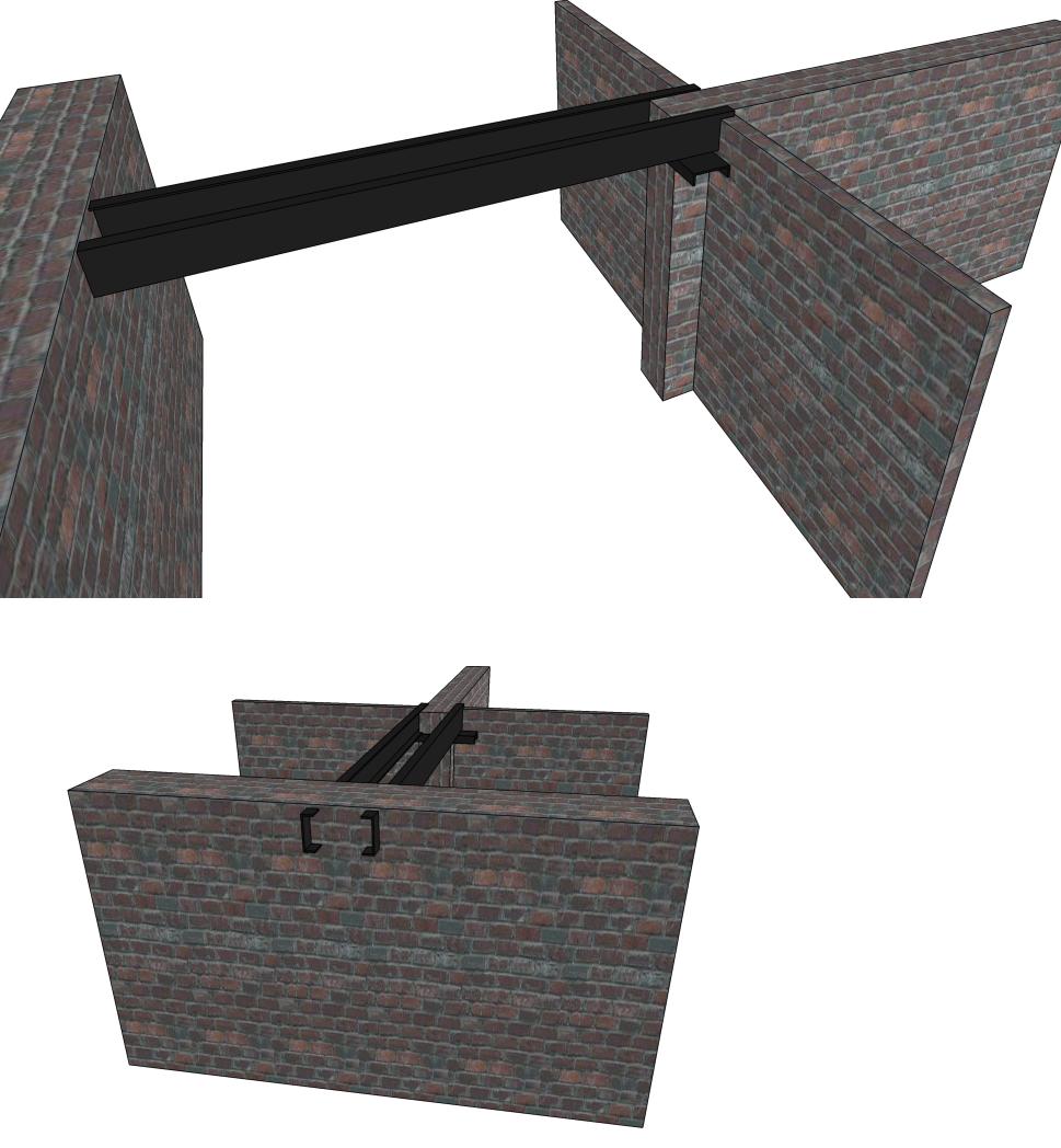

вот решил реализовать это следующим образом. во избежании гемора с подпиранием балок столбами с последующим сносом стены и боязнью что это все в любой момент упадет на голову, плюс еще не сильно охота сильно долбить не наружную стену, так как в тех комнатах уже сделан ремонт и я боюсь трещин, решил оставить небольшой выступ стены и уложить в поперек швеллер на который уже ложить 2 швеллера вдоль демонтируемой стены.
таким образом последовательность действий приобретает следующий вид:
пробиваю демонтируемую стенку и вставляю туда швеллер (может лучше что другое? есть еше рельсы, углы 150*150) как его там закрепить в стене??
сбиваю штукатурку с потолка по краям от стены
пробиваю дыры на улицу и закладываю 2 швеллера по обе стороны, так чтоб они четко подперли балки (как это сделать чтоб четко подперли и когда демонтирую стену не сели?)
демонтирую стену.
балки между собой по длине не соединяю. с одной стороны балки опираются на один швеллер, с другой - на 2й.
как переварить между собой их, между ними расстояние получается ~30cм. может под углом перемычки надо варить?
что еще я не учел? какие камни ждут?

начнем с конца :) металлопрокат продается по стоимости за кг, маса 1.м.п. 18 двутавра - 18,04кг. звоните на металобазу узнаете цену.
теперь по проему. обычно это делается так:
1) берутся два швеллера
2) с каждой стороны стены делается штраба, шириной не менее полки швеллера
3) в штрабы на ц.п. растворе растворе садятся швеллера и стягиваются через стену болтами М20 с шагом 500мм.
4) ждем несколько дней для затвердевания раствора.
5) аккуратно выбиваем стену оставив по бокам столбы не меньше 250 мм для опирания перемычки. столбы могут усиляться обоймой из уголков при больших нагрузках
швеллер удобно использовать 16 или 24 как раз по высоте рядов кладки
Ulan, а если какая-нить из балок будет оперта на стену как раз на ширину полки швеллера + 2-3см? и во время вырезания штробы рухнет???
оставлять вверху 2-3ряда кладки до балок, не хочу из эстетических соображений
Для чего вы плашмя кладете швеллер?
Чтобы распределить напряжение под опорой балки на бОльшую площадь кирп. кладки. Т.е. при увеличении площади опоры - уменшается напряжение в кирпиче.
как вариант - делают бетонную подушку, или ставят опорный мет. лист.
Шеллер имеет стенку тонюсенькую по толщине
- в качестве опорного листа не годится.
Ищите лист t=10, t=12мм или толще.

А вы не сможете четко подпереть балки.
Для этого после того как смонтируете швелера - прийдется приваривать уголочки или трубочки под каждую балку.
Или оставляйте сверху 3 ряда кладки.
У меня опытные монтажники по таким рамам никогда не лезут под самый верх. Даже если очень хочется. Не рискуйте.
А то потом когда балка начнет садится - плечем ее не удержишь.

  • 2 місяці потому...
снова поднимаю тему. час пик приближается.
какой минимальный размер тавра мне сгодится учитывая что их будет 2, и лежать они будут не так как на рисунке а "нормально" буквой "П" ???

и вот это мне не понятно, неужели достаточно положить кусок листа 200х550 (200 ширина, 550 длинна - стенка 250 плюс по 150 с краев по ширине швеллера?? он не прогнется с краев? тавры не попадают?
Уже здесь советовали - берите два №16. Швеллеры должны стенками стоять вертикально (обычно стенками друг к другу - в сечени двутавр получается), тогда полностью будет использоваться их несущая способность (на рисунке правильно, как собираетесь буквой "П" - не верно)

вот еще идея возникла: что если переварить эти 2 швеллера между собой "фермой" между ними (25см растояние будет) вдоль уложить арматуру и залить это все бетоном????? (после разборки стены бетон лить ессно) выйдет дополнительная бетонная перемычка.
может тогда еще уменьшить размер швеллера (чтоб меньше торчало с потолка) но впринципе не критично, пусть торчит
че все молчат?
тут предлагают 8й швеллер почти задаром. вот думаю может уложить 3шт таких????? или 2шт и бетонная перемычка между ними, или 3шт + бетонная перемычка.
что скажите?
сосед вместо наружной стены (т.е на нее опираются не только балки, но и стропила) уложил 2 восьмых швеллера стенка к стенке - вышло типа двутавра. длинна пролета 4 м ширина столько же. стоит уже 10 лет. но у него нет мансарды, но на этом всем висит крыша и тонны снега зимой
Увы, самое прочное - это замкнутое полое сечение (короб, окружность), а не открытое (тавр). Если конечно сечение замкнутое (проварены швы на стыках)
