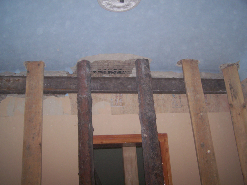

magary4 Опубліковано: 19 листопада 2010 Автор Поділитись Опубліковано: 19 листопада 2010 надо ли этот двутавр теперь теплоизолировать? сверху будет мин.вата, снизу все зашито ГКЛ. пугает тот край который торчит в холодный гараж Посилання на коментар Поділитися на інших сайтах More sharing options...
Ulan Опубліковано: 23 листопада 2010 Поділитись Опубліковано: 23 листопада 2010 поздравляем утепляйте и сверху и торец в гараже, а то на железяке конденсат будет. Посилання на коментар Поділитися на інших сайтах More sharing options...
