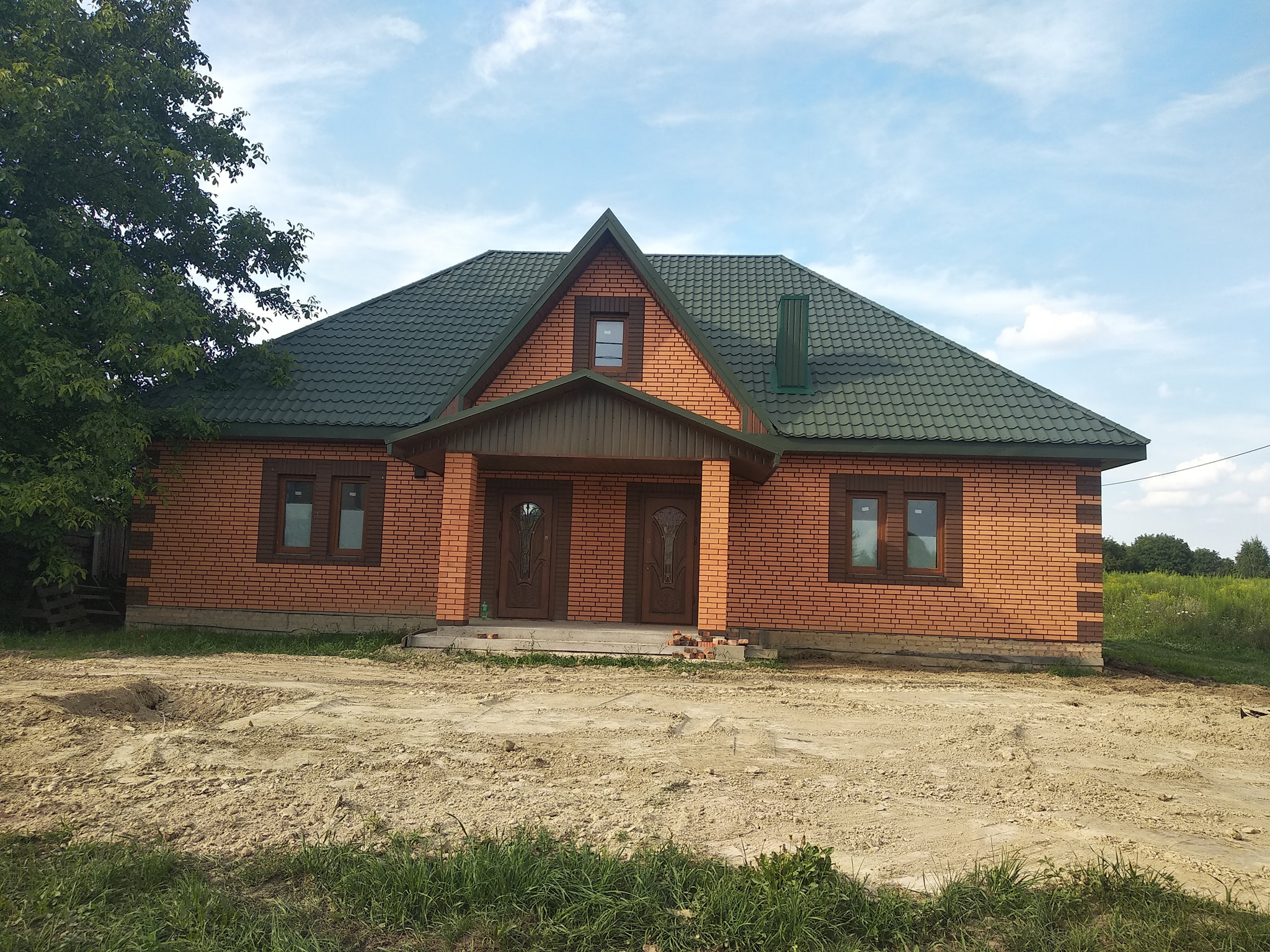

Branko Опубліковано: 7 вересня 2020 Поділитись Опубліковано: 7 вересня 2020 Где дом? Посилання на коментар Поділитися на інших сайтах More sharing options...
Деревянщик Опубліковано: 8 вересня 2020 Поділитись Опубліковано: 8 вересня 2020 А где объект? Посилання на коментар Поділитися на інших сайтах More sharing options...
Vanya_777 Опубліковано: 9 вересня 2020 Поділитись Опубліковано: 9 вересня 2020 Киевская область, Бориспольский район Посилання на коментар Поділитися на інших сайтах More sharing options...
Branko Опубліковано: 13 вересня 2020 Поділитись Опубліковано: 13 вересня 2020 Хороший ответ😊 Посилання на коментар Поділитися на інших сайтах More sharing options...
Vanya_777 Опубліковано: 3 жовтня 2020 Поділитись Опубліковано: 3 жовтня 2020 Хороший ответ😊 И мне нравится)) Воронков. Или координаты нужны? Посилання на коментар Поділитися на інших сайтах More sharing options...

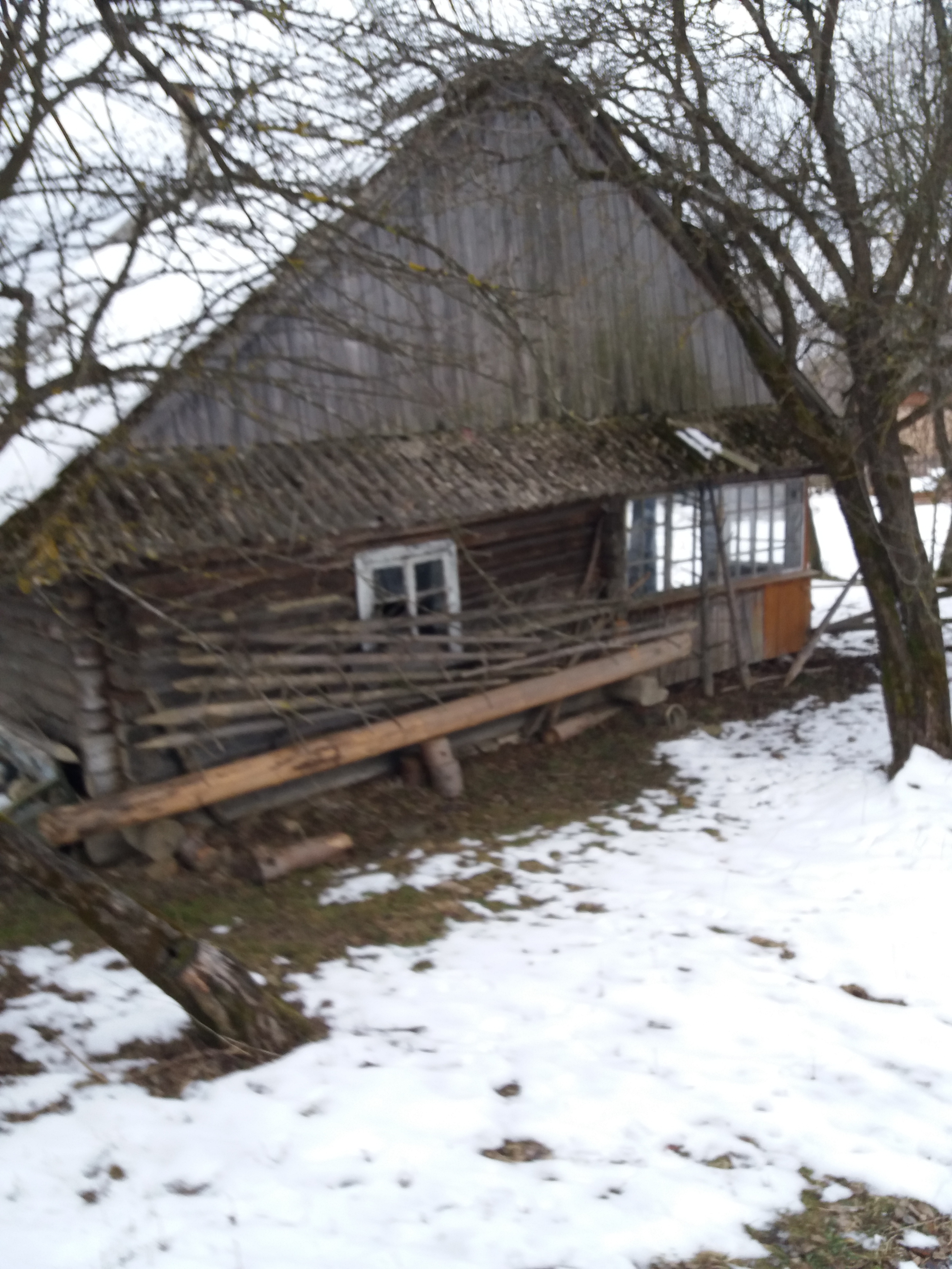

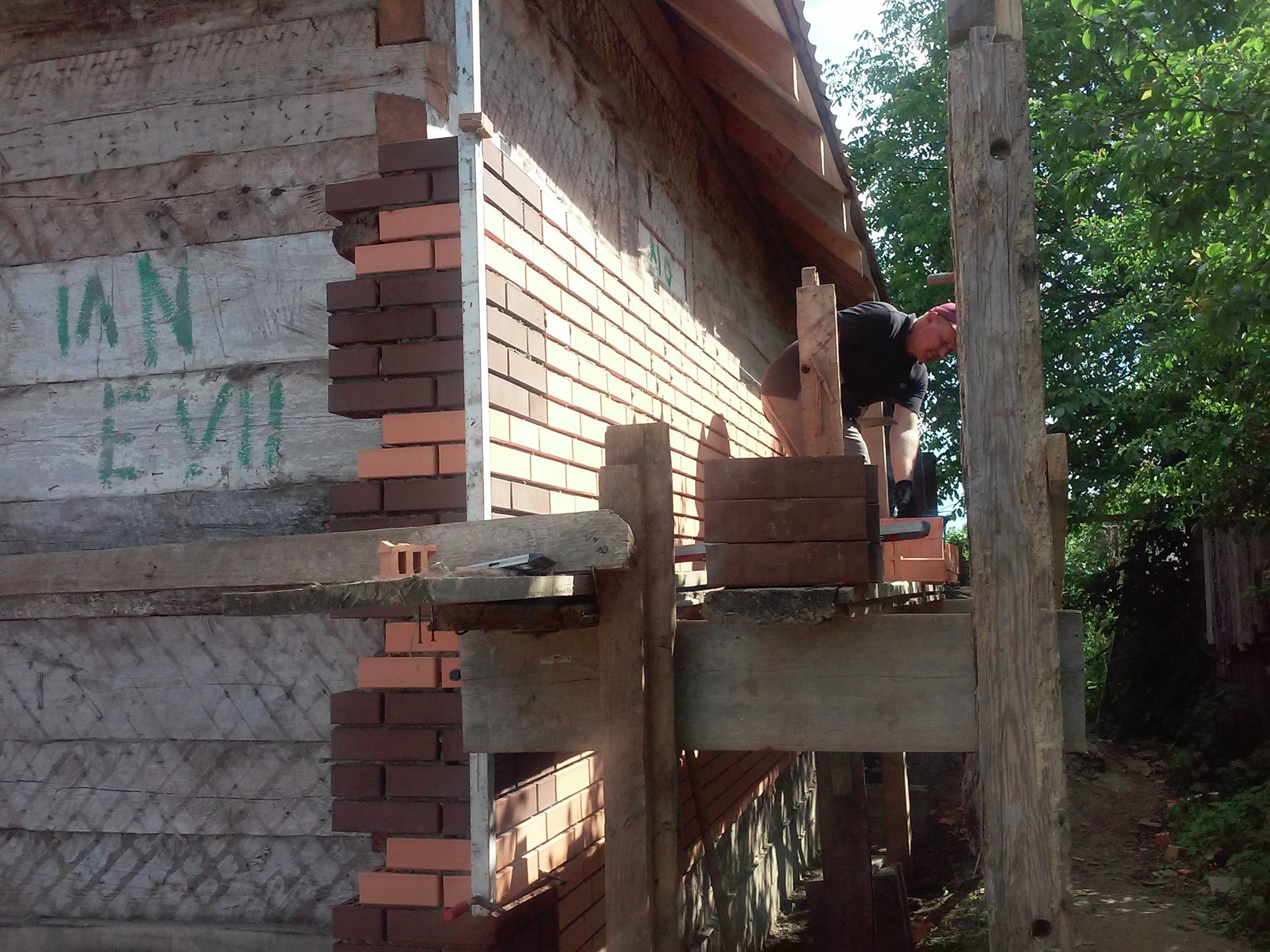

Любовь Кулаковская Опубліковано: 18 лютого 2021 Поділитись Опубліковано: 18 лютого 2021 привет и крепкого здоровья, форумчане! пока не понимаю, могу ли здесь задавать интересующие вопросы по ремонту старого деревянного дома, или меня попросят? фото вставить не получается 1 Посилання на коментар Поділитися на інших сайтах More sharing options...
Любовь Кулаковская Опубліковано: 18 лютого 2021 Поділитись Опубліковано: 18 лютого 2021 получилось!!!! Посилання на коментар Поділитися на інших сайтах More sharing options...
irina1969 Опубліковано: 18 лютого 2021 Поділитись Опубліковано: 18 лютого 2021 Вітаю не попросять...можна зробити власну тему, або питати в цій )) як Вам буде зручно 1 Посилання на коментар Поділитися на інших сайтах More sharing options...

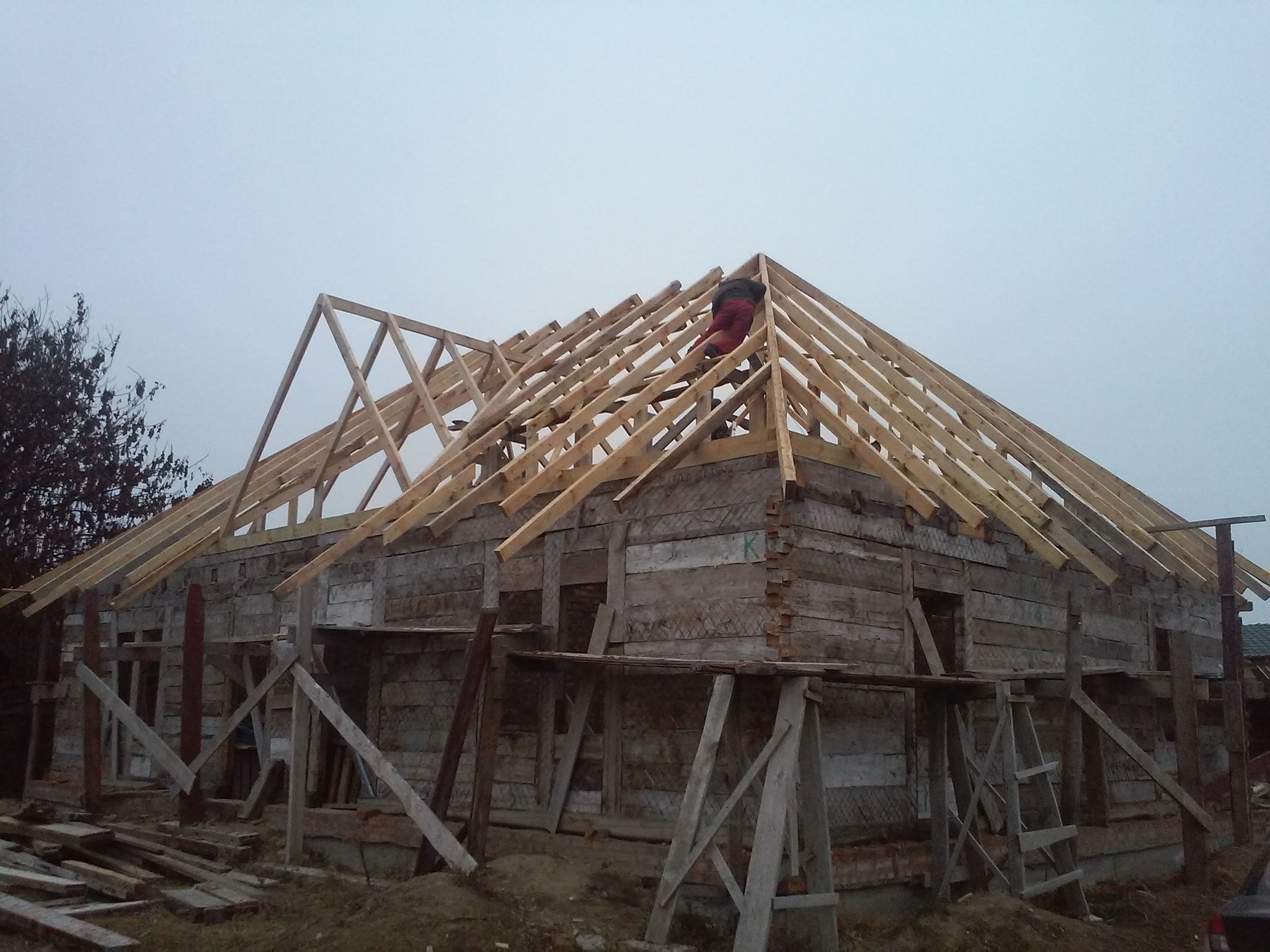

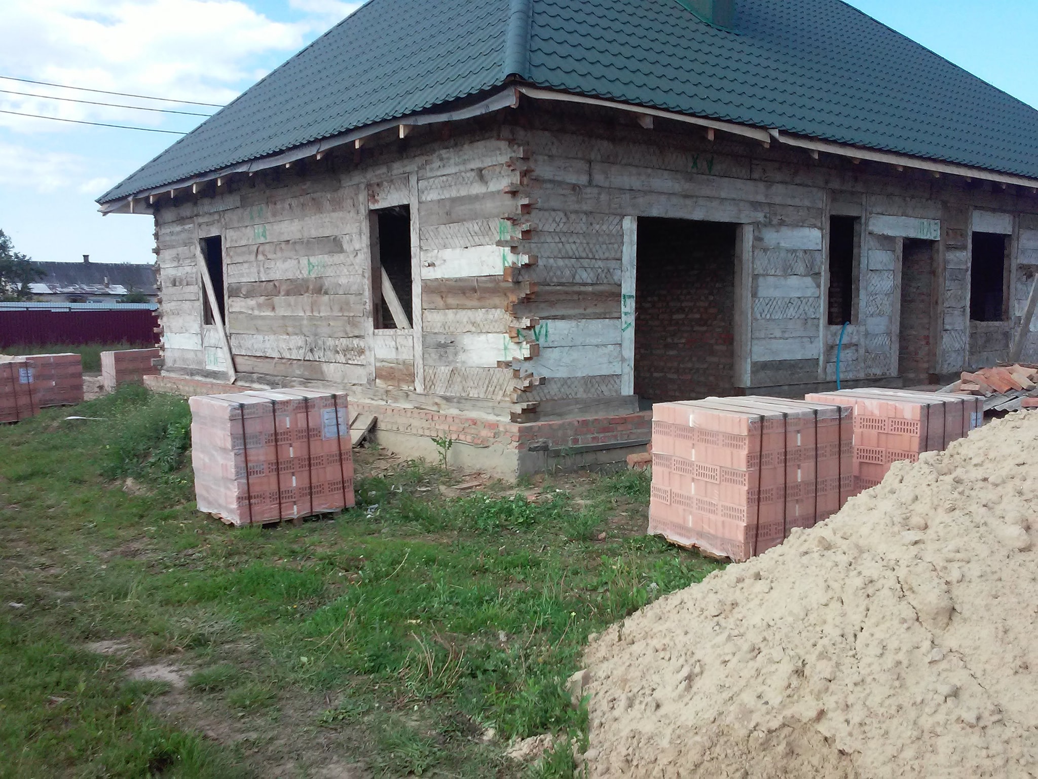

irina1969 Опубліковано: 26 березня 2021 Поділитись Опубліковано: 26 березня 2021 на просторах ФБ знайшла...там зробили трішки але сенс в іншому...будинок це польська школа 1929 р.н, перевезена та складена ...матеріал сосна 2 Посилання на коментар Поділитися на інших сайтах More sharing options...

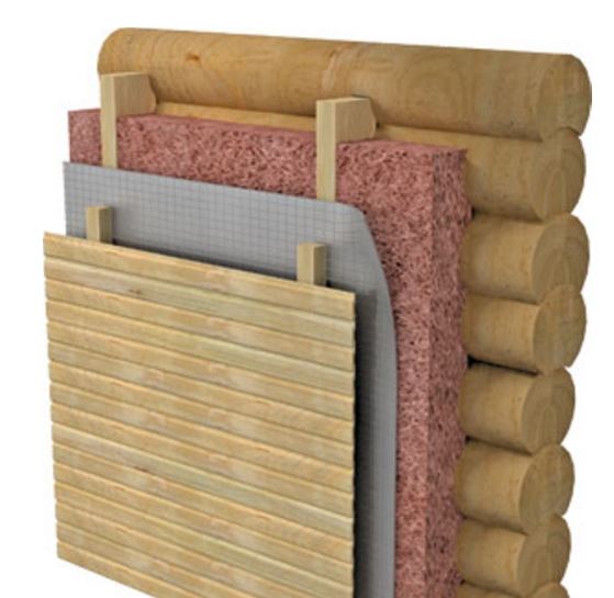

МАКАР Опубліковано: 1 квітня 2021 Поділитись Опубліковано: 1 квітня 2021 могу ли здесь задавать интересующие вопросы по ремонту старого деревянного дома, Ну, в первую очередь я бы его приподнял. Зашивать снаружи , спорный вопрос. Может ускоренно сгнить. 1 Посилання на коментар Поділитися на інших сайтах More sharing options...

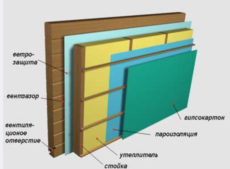

Деревянщик Опубліковано: 2 квітня 2021 Поділитись Опубліковано: 2 квітня 2021 Ну, в первую очередь я бы его приподнял. Зашивать снаружи , спорный вопрос. Может ускоренно сгнить. Утеплять дом можно и изнутри и снаружи. Вопрос правильного подбора мембран и пленок, а также естественного проветривания конструкций. 2 Посилання на коментар Поділитися на інших сайтах More sharing options...
