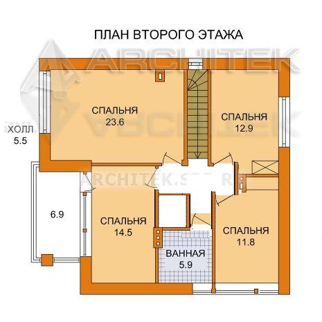

И мой, и мой покритикуйте!
Zuravlik
Предлагают в "Зефире" устроить цокольный этаж частично, что бы там сделать котельную и кладовую, не рыть такой огроменный.
Этот вариант вроде как интересней, читала на форуме, что проекты архетоновские лучше проработаны.
Цокольный этаж - это увеличение стоимости дома, обратите на это внимание.
Да, спасибо, будем еще советоваться с архитекторами сделать совсем небольшую комнату хоть для бойлера, и тп, да, и еще убрать эркер и соотв. балкон, просто оставить окна, может и не так красиво, но дешевле и безопасней, ведь у нас не коттеджный городок, а пока полупустой дачный....
лучше один раз потратится на цоколь, чем потом всю жизнь жалеть об отсутствии оного.. имхо
мне первый понравился.. только нафига эти танцы с бубном касательно хола, ванны и с/у на втором этаже?.. смотрел по крыше, вроде привязок нет..
лучше сделать совмещенный с/у и гардероюную (кладовку, пыточную)).. при таком кол-ве комнат она просто необходима..
Не пожалею :) Бесполезняк полный. На правах ИМХО.
