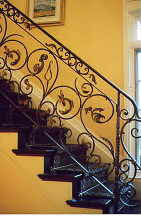

Если серьезно, Вы не могли бы объяснить, что есть сращенное дерево - это то, что в Эпицентре продается? И чем оно лучше или хуже цельного, при той же толщине ступени? Вот, например, я решаю взять на ступени сосну или лиственницу, нарезать из столярной доски ступеней и сделать вот такую красоту, как на фото, путем покраски. Чем я рискую с точки зрения крепости и долговечности ступени (и рискую ли)?

Вот еще красота. Ступени из литого чугуна.
Все выложенные Вами фото лестниц красивые, индивидуальные, ДОРОГИЕ.

Нет, нет и еще раз нет! Все это недорогие решения, за исключением чугунной, разве что. Такую лестницу можно сделать из сосны, покрасить и украсить. Такое люди на западе делают своими руками, в этом-то все и дело, я эти фото взял с разных форумов "сделай сам" - из Штатов и Англии. Так что "индивидуальное-авторское-дорогое" - стереотип, выгодный...даже не знаю, кому он выгоден. Но это стереотип. :):):):)
