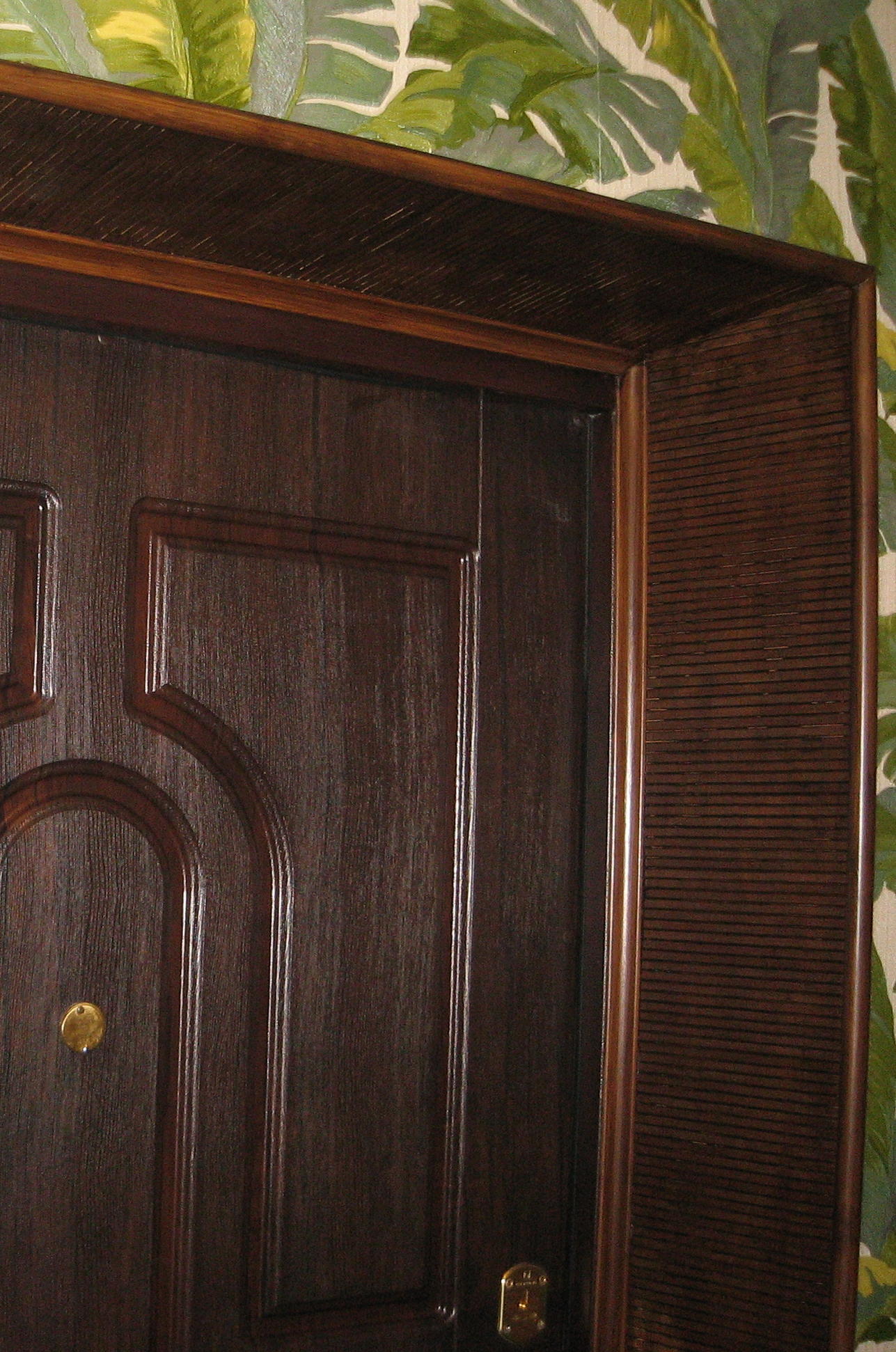

Дачница Лена, ОЧЕНЬ интересует такой вариант отделки входных откосов!
Пожалуйста,не могли бы вы фото показать ,как получилось.,ну и немножко технологию работы....
Технология проста . Откосы у меня были покрашены. Вырезала обои ,намазала клеем как написано на банке и приклеила. И потом поклеила уголки внутренние и наружные, я еще вскрывала обои лаком тонированным

А уголки-это такие пластиковые,как для плитки ставят?
Нет, уголки тоже бамбуковые продаются там где и обои.

Очень понравилось как у Вас сделано. Но не пойму по фото, там где стыкуются две плоскости (вертикаль и горизонталь) - там же у Вас нету уголка никакого. Просто аккуратно вырезано? Чем резали так аккуратно?
Стыкуются самым обычным подгоном, берешь, примеряешь и отрезаешь помаленьку с примерками и все . Здесь подходит пословица семь раз отмерь, один отрежь. Режем ножницами по металу.
