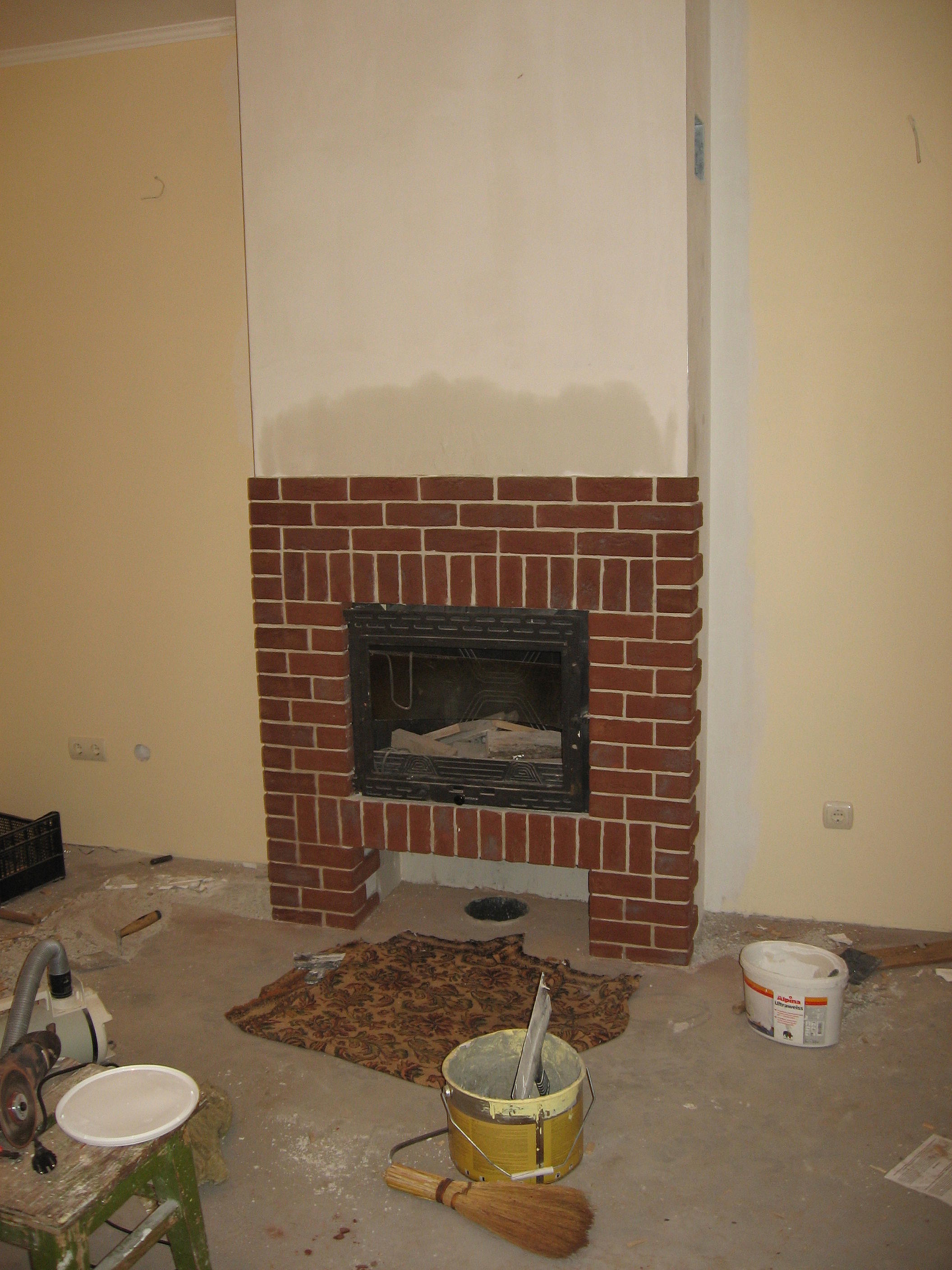

Я как раз хочу открытого типа, а мощность не важна - мне даже маленькой топки хватит, греться не нужно, огонь для красоты. вот типа такой топки, как в этом камине, у нее размеры 40 на 50 см

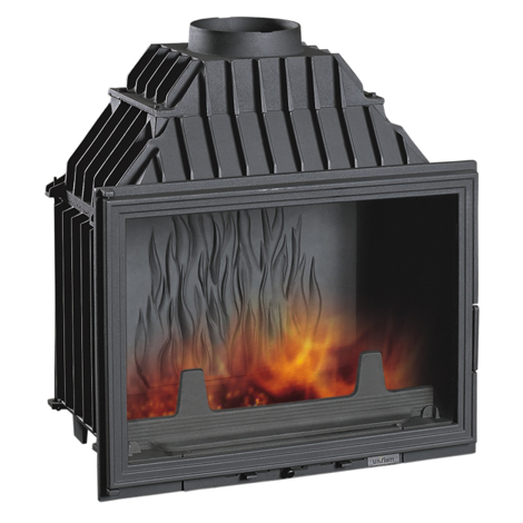

Здается мне что эта топка для угля.
Можно немного сэкономить если не брать готовый портал.
Например обложить портал специальной плиткой под кирпич (из того же Эпицентра).
Змінено користувачем Axelo
Добавил картинку...
Не только. Для "твердого топлива", как указывает производитель. Дрова в ней горят отлично, я сам наблюдал :)

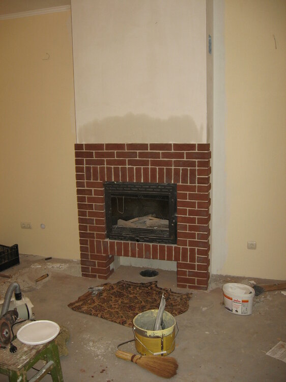

у меня :
топка чугунная инвикта панорамик 700 -1000 евро
установка ( с изгтовлением камеры вокруг топки с воздоховодами - 800 баков
материалы ( труба ,фаеррок ,подставка и др) - 800 баков
радиусная обшивка с полками из ГКЛ - 1600 грн.
окончательная отделка ( планируется венецианка ) еще не делалась
Цены 2008 года
Вид супер ,работает бомбически, греет 100 м первого этажа и через воздуховод комнату 25 м кв 2 этажа.
