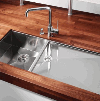

Кстати на рекламе Реммерсовского масловоска - клееная кухонная столешница с врезанной в нее посудомойкой.

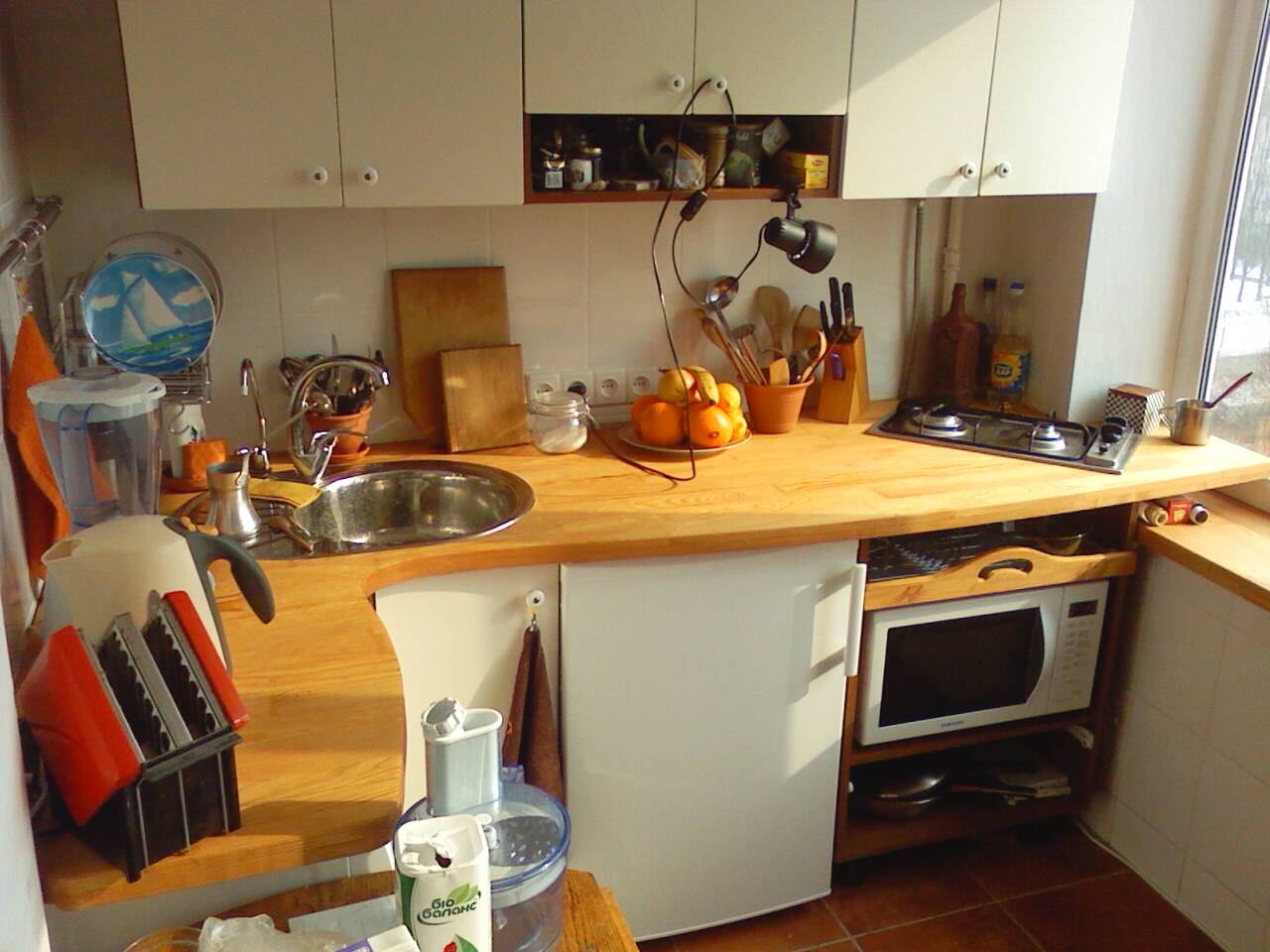

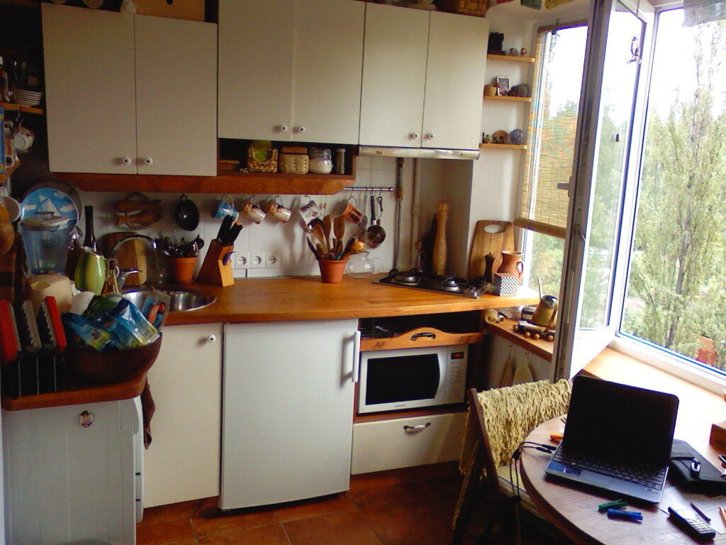

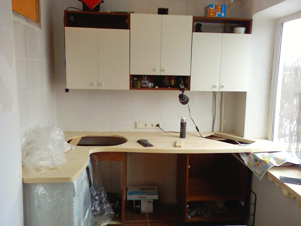

У меня кухонная столешница, подоконник и стол из соснового щита. Пропитывали простым подсолнечным маслом - рафинированным. Пропитывали несколько дней, до тех пор пока дерево впитывало масло(гарячее). после того как масло перестало впитываться, остатки сняли бумагой и покрыли расплавленным пчелиным воском перемешанным с тем же маслом. Периодически эту процедуру нужно повторять, но год мы ничего не делали - дерево воду не впитывает по прежнему. феееншууууй :)
Вот фотки нашел. На 3-й фотке финальный вариант

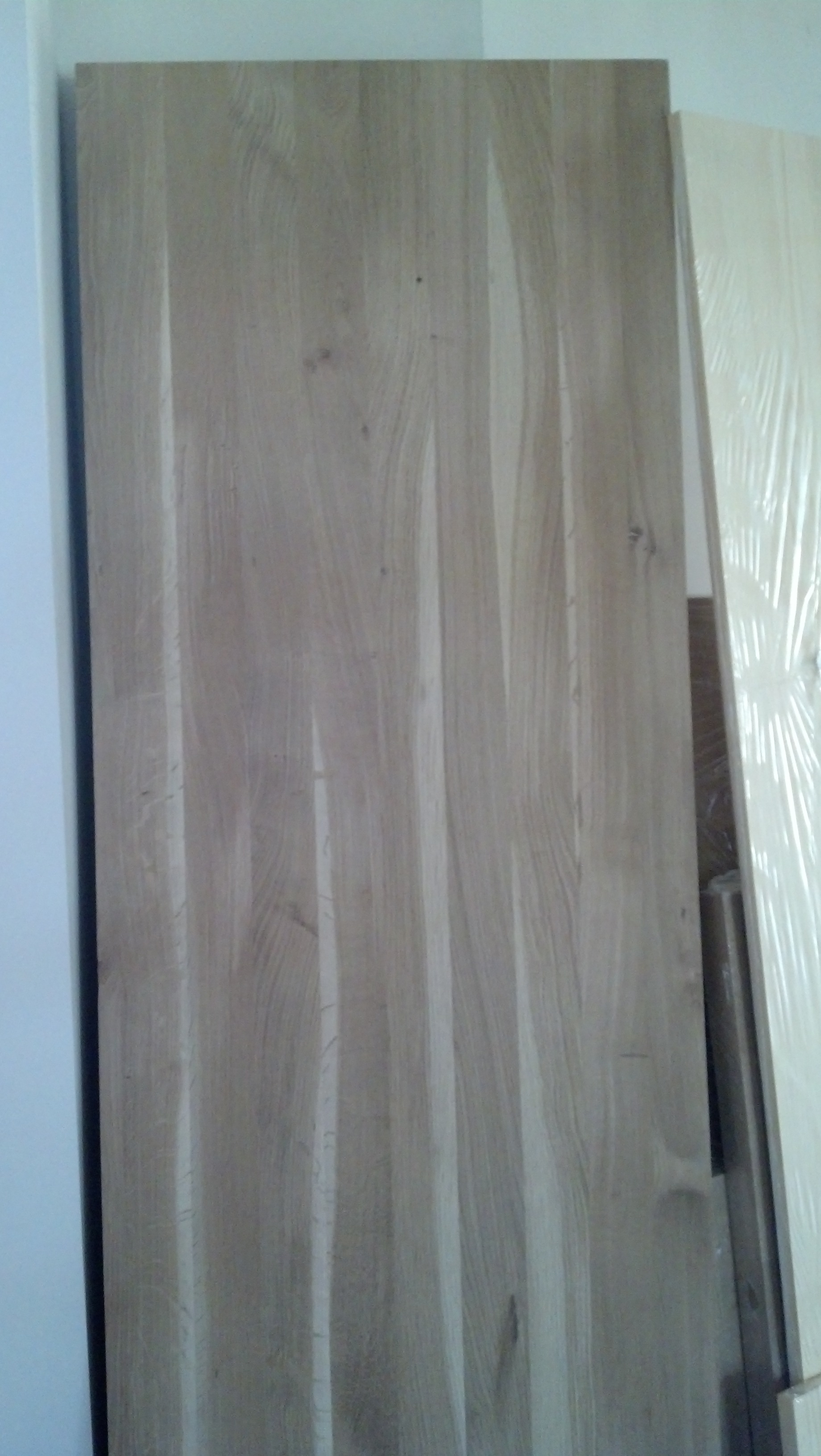

есть вот такая столешница из щита дубового цельноламельного.
не знаю чем покрыть посоветуйте! Планирую сделать цвет каштан или орех, сверху масло воск.
1)не могу разобраться с реммерсом, я так понял что сначала лазурь, потом масло-воск?
2) у Осмо для столешниц только 3 цвета, цвет акация вроде нравится, но по фото из интернета ни чего непонятно, может у кого есть живые фото?
3) метод нанесения? реммерс рекомендует краскопультом, втиранием можно?
Кто чем работал? посоветуйте.
Мы тонировали крепко заваренным чаем - просто кисточкой мажешь равномерно... можно несколько раз, для получения более насыщенного цвета... можно еще попробовать коньяком, он тоже затонирует и антисептик... , но не было под рукой... после высыхания и получения подходящего колера , пропитывали маслом подсолнечным- рафинированным (лучше льняным говорят ,хотя разницу не ощутил ) покрывали маслом до тех пор - пока столешница его пила (оставляли на ночь) и когда утром 3 дня, увидели что масло уже не впитывается (лужи стоят) - вытерли остатки тряпкой и сверху покрыли теплой смесью пчелиного воска с маслом (консистенция на глаз - как вазелин) - шпателем резиновым - тоже обильно, остатки убираются... периодически - 1 раз в год или 1,5 покрываем этой же смесью тонким слоем - и столешница снова сияет... ну и столешница как живая она ...
ФОТО На предыдущей странице - пост 34 - сосновая правда, но есть и дубовая, льняным маслом пропитана... (фоток нет под рукой)...
