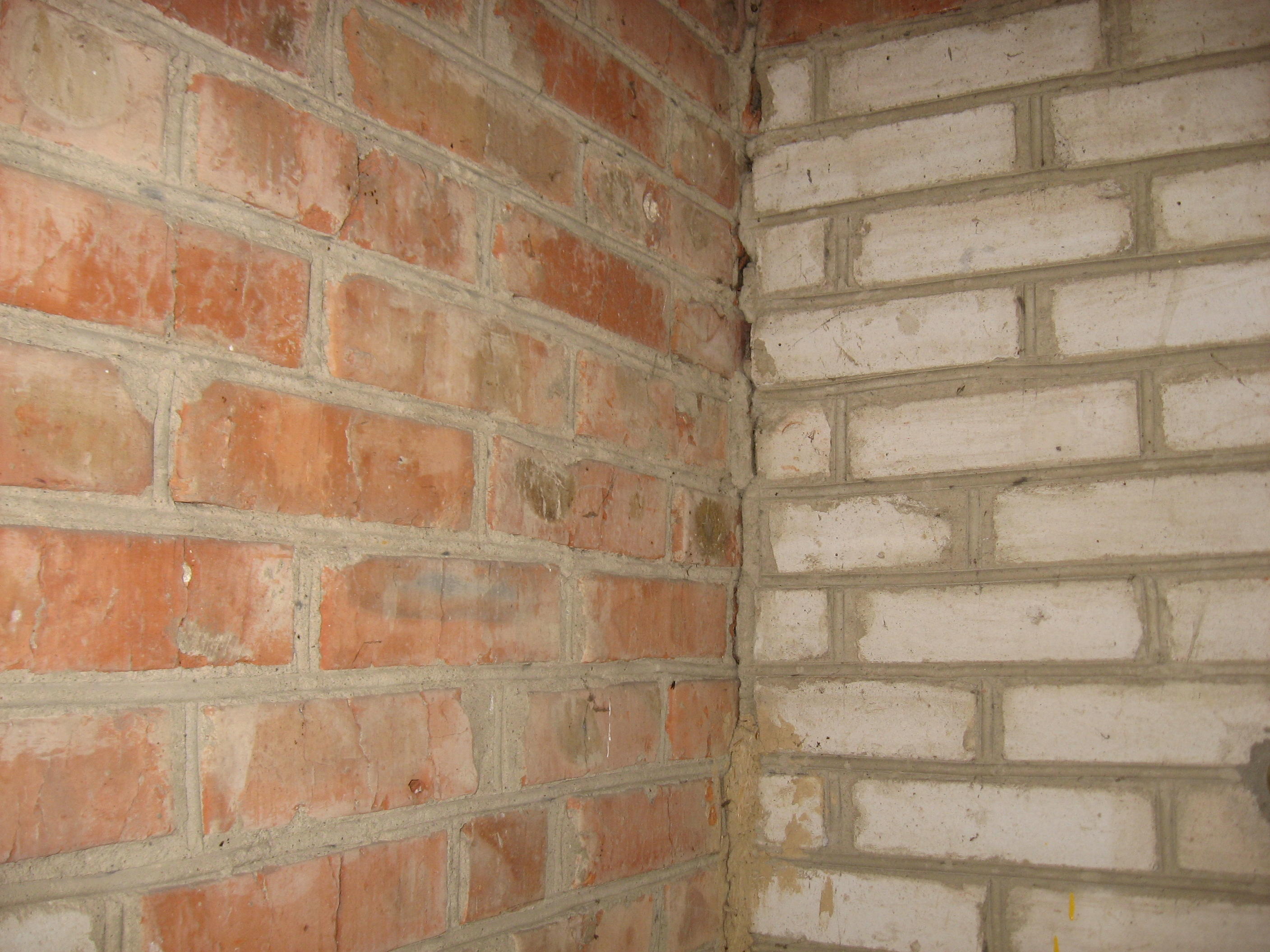

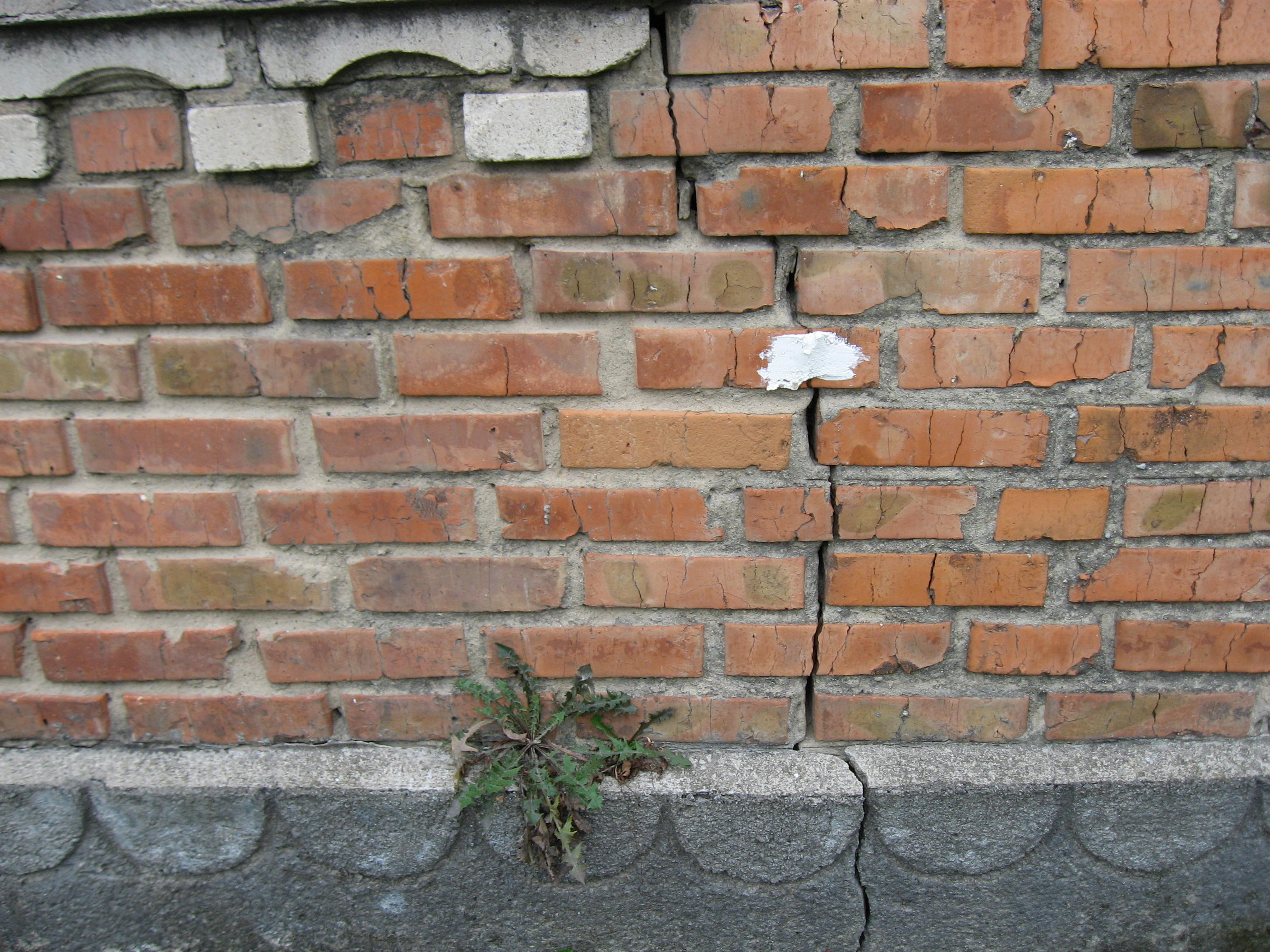

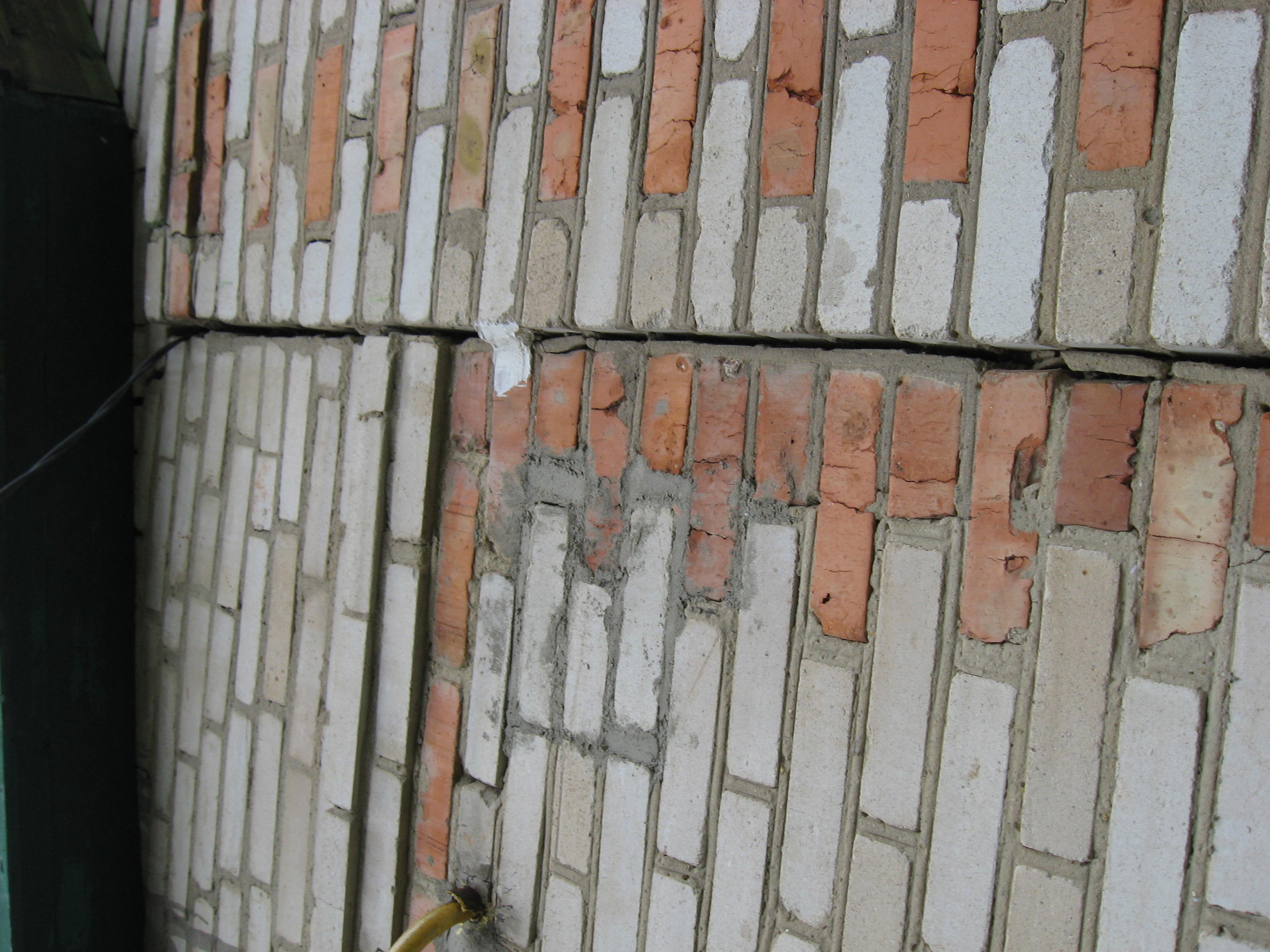

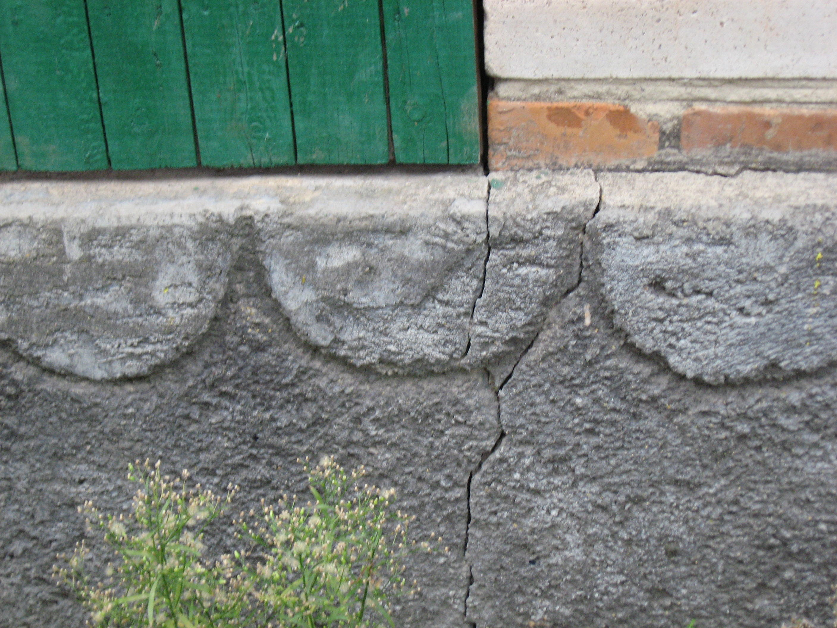

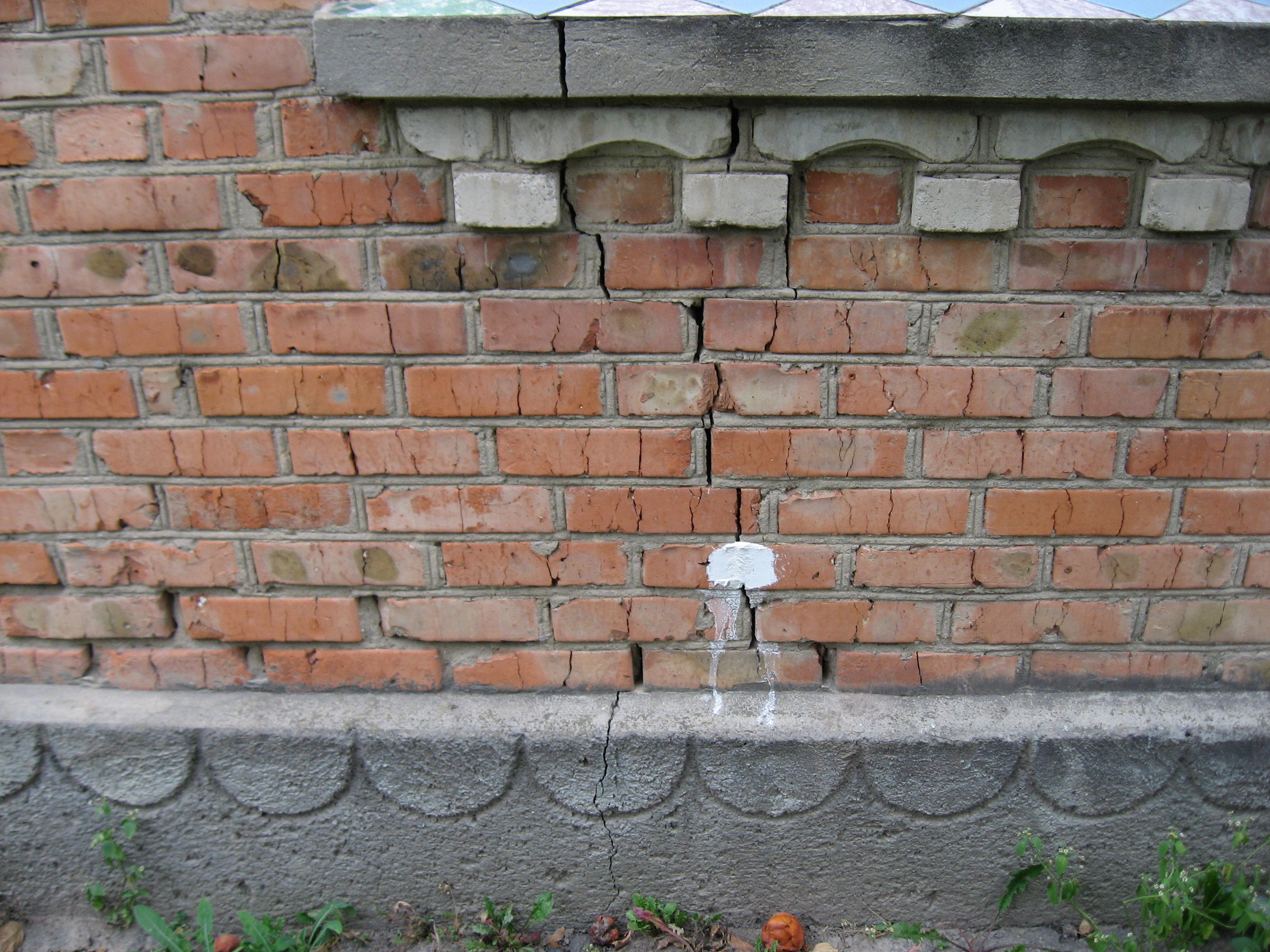

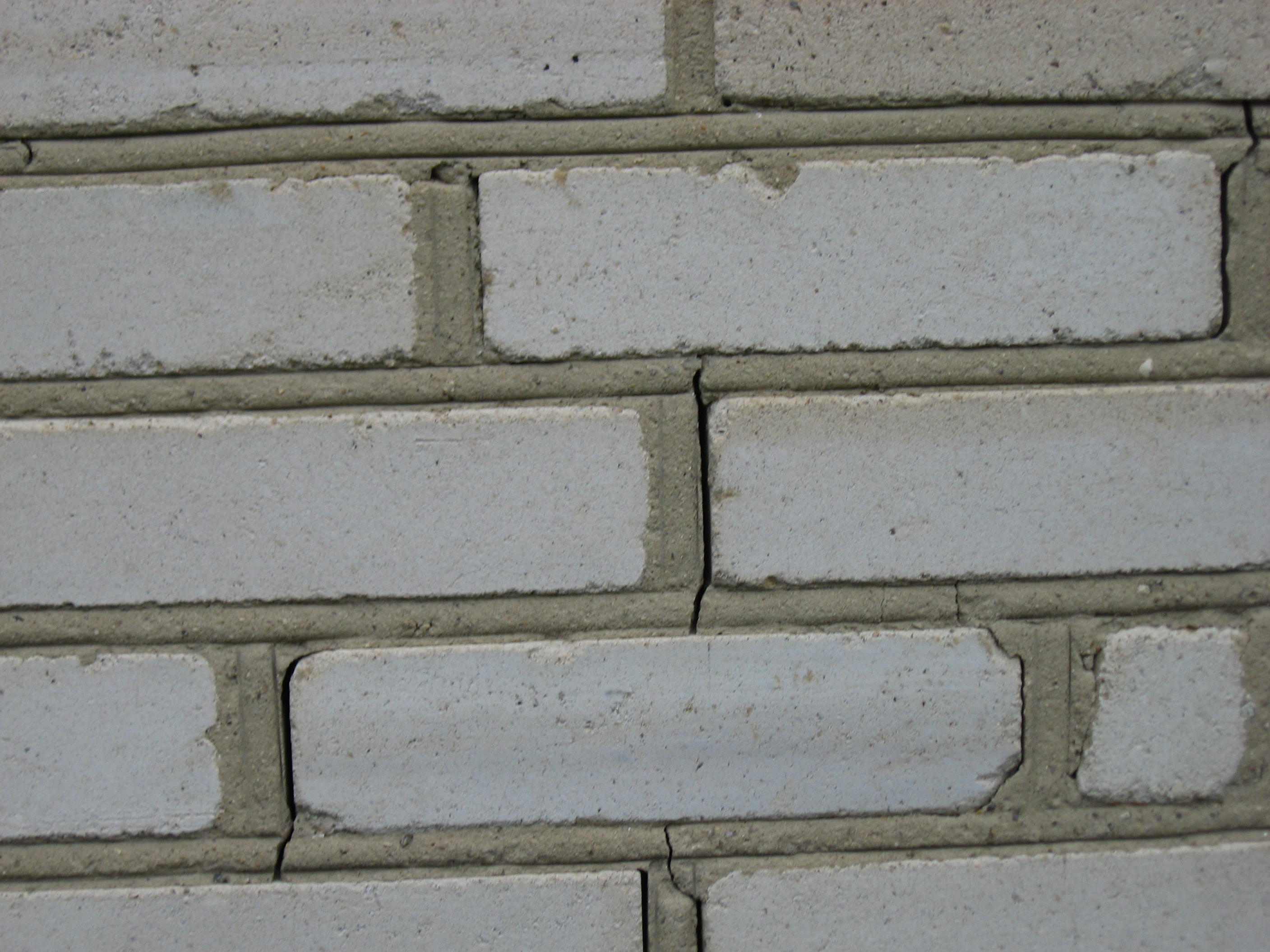

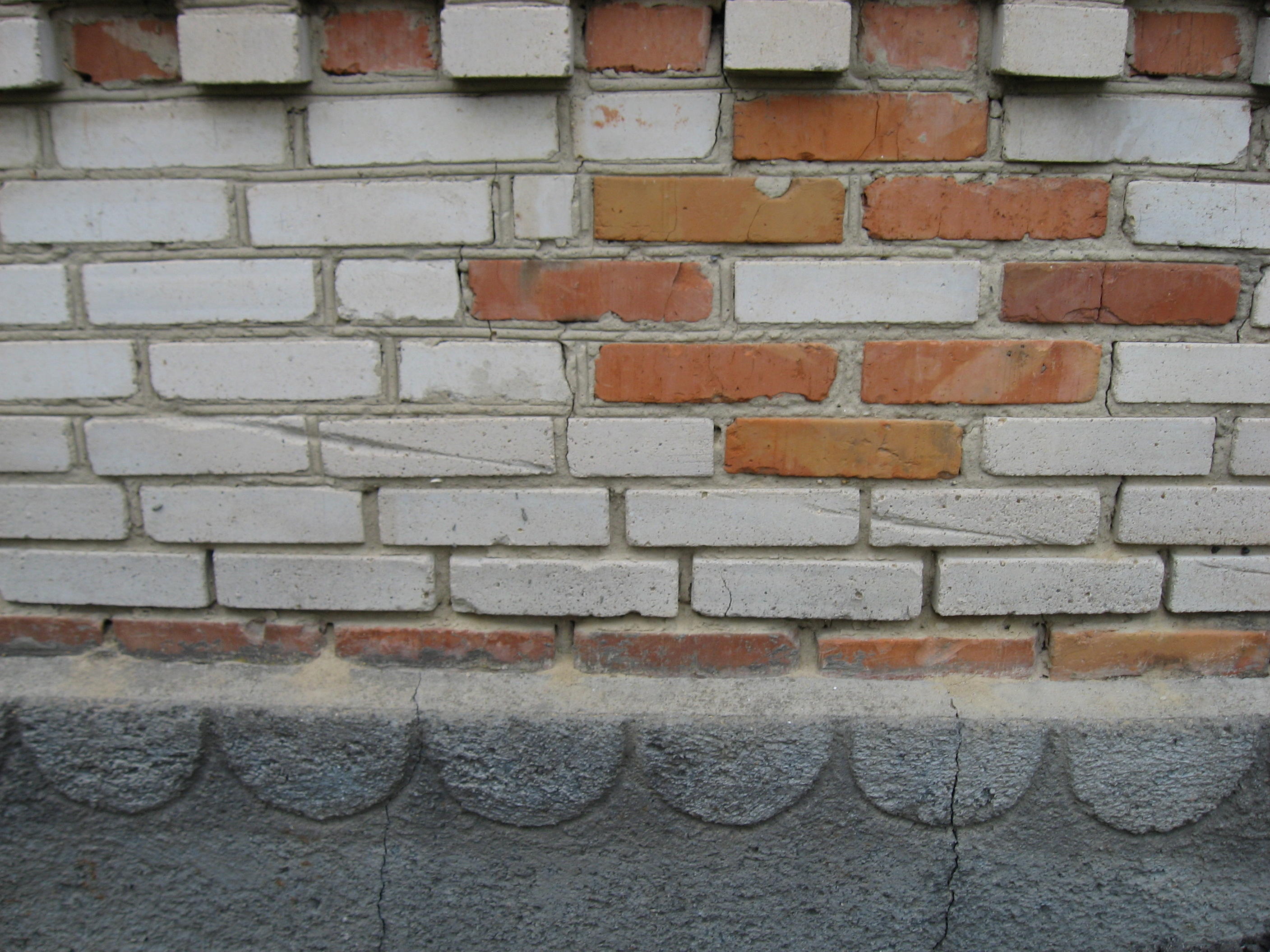

ДАйте совет. Дом с 1971г., деревянный, в прошлом году обложили кирпичем, чтоб теплее было родителям, отец сказал:"Фундамент-УФ!!!"
После того, как обложили дом кирпичем, появились трещины (фотки приложены), мы все в шоке, чего мы три сестры можем сделать.
В выходные обнаружили, что у дома крыша худая, пригласили мастеров, они предложили покрыть металлочерепицей, вместо гофролиста. У меня появились вопросы.
Можно ли перекрывать крышу металлочерепицей, не будет ли допнагрузки на фунд-т?
И что делать с фундаментом, опасны ли трещины на нем?

А рядом с фундаментом просто песок? Это ответ на вопрос, почему трещины. Как уже отвечали на похожий вопрос, отмостку нужно хорошую сделать.
Отмостка отмосткой, но на армированный фундамент мало влияет!
Отмостка в основном то делается для отвода влаги, чтобы сырости меньше было.

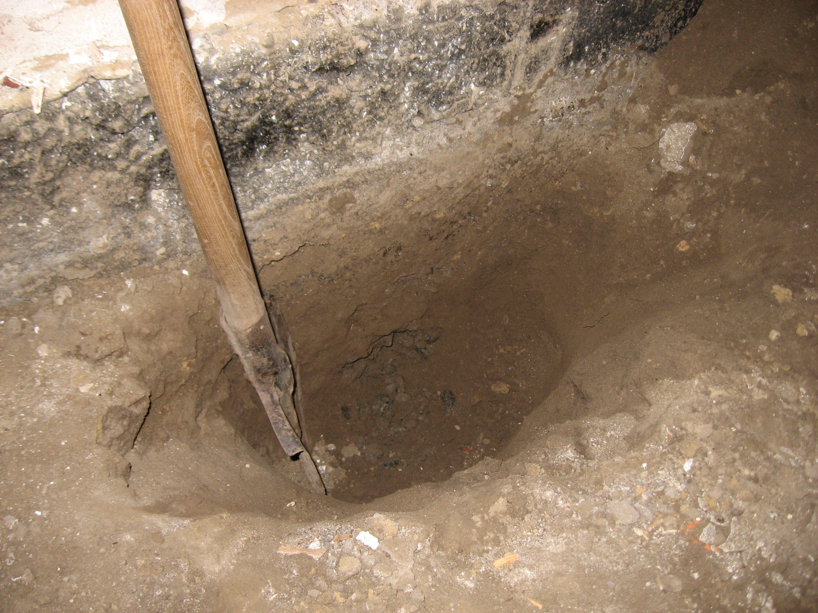

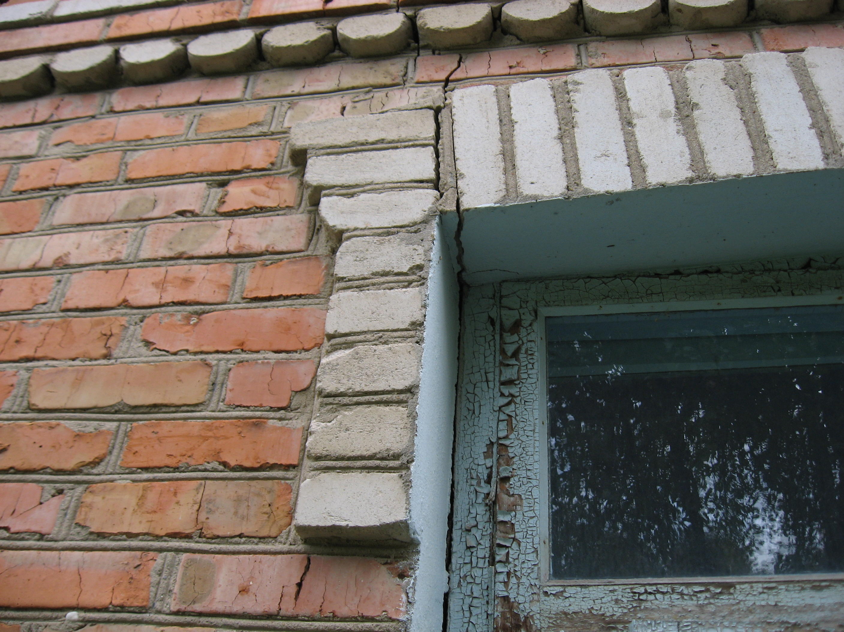

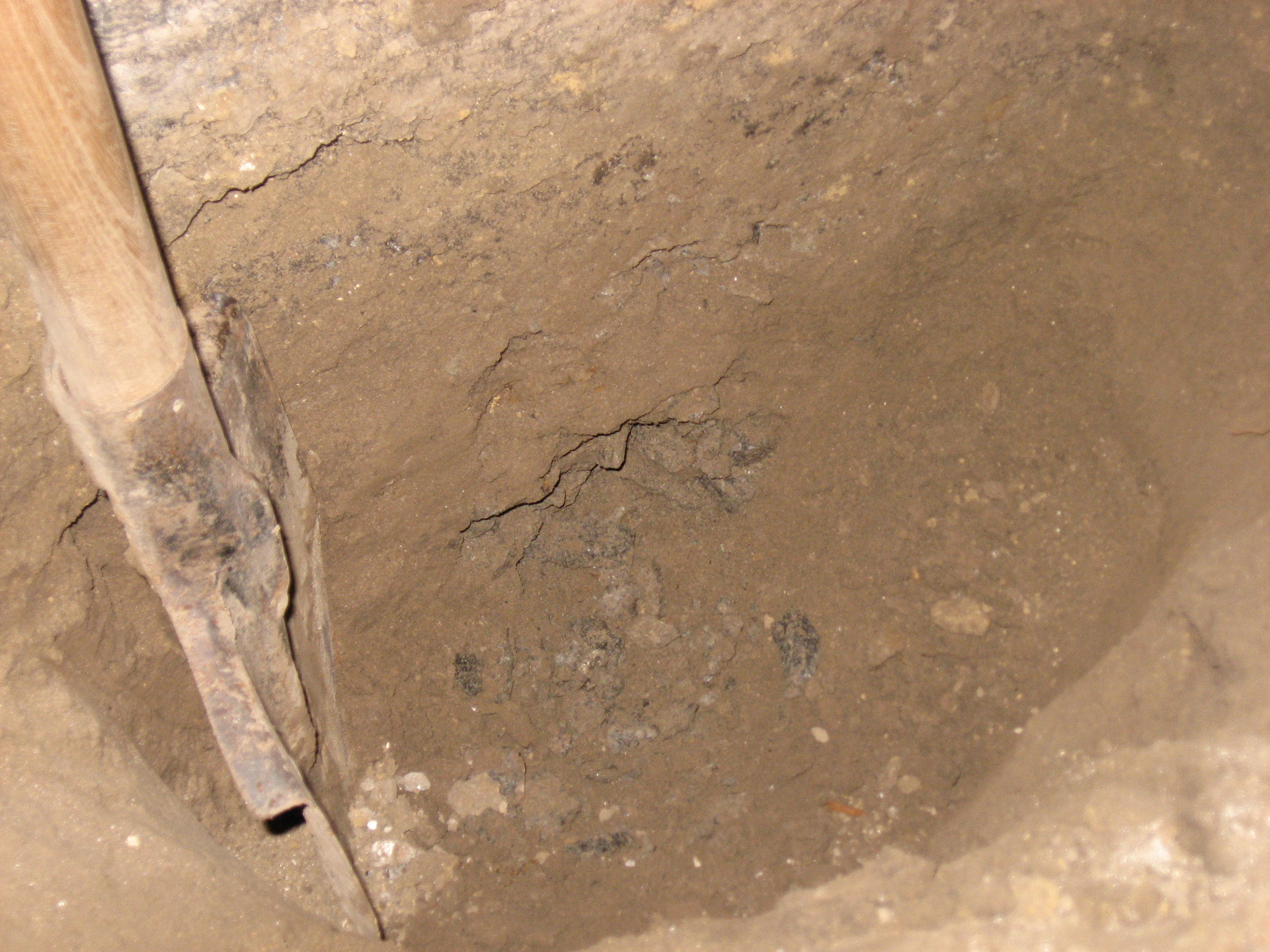

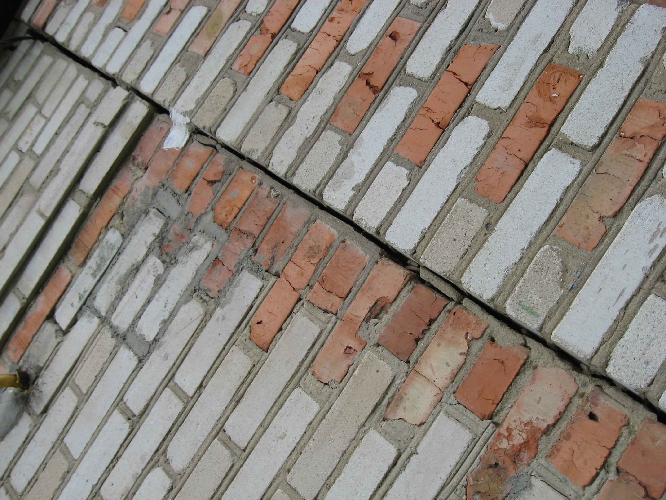

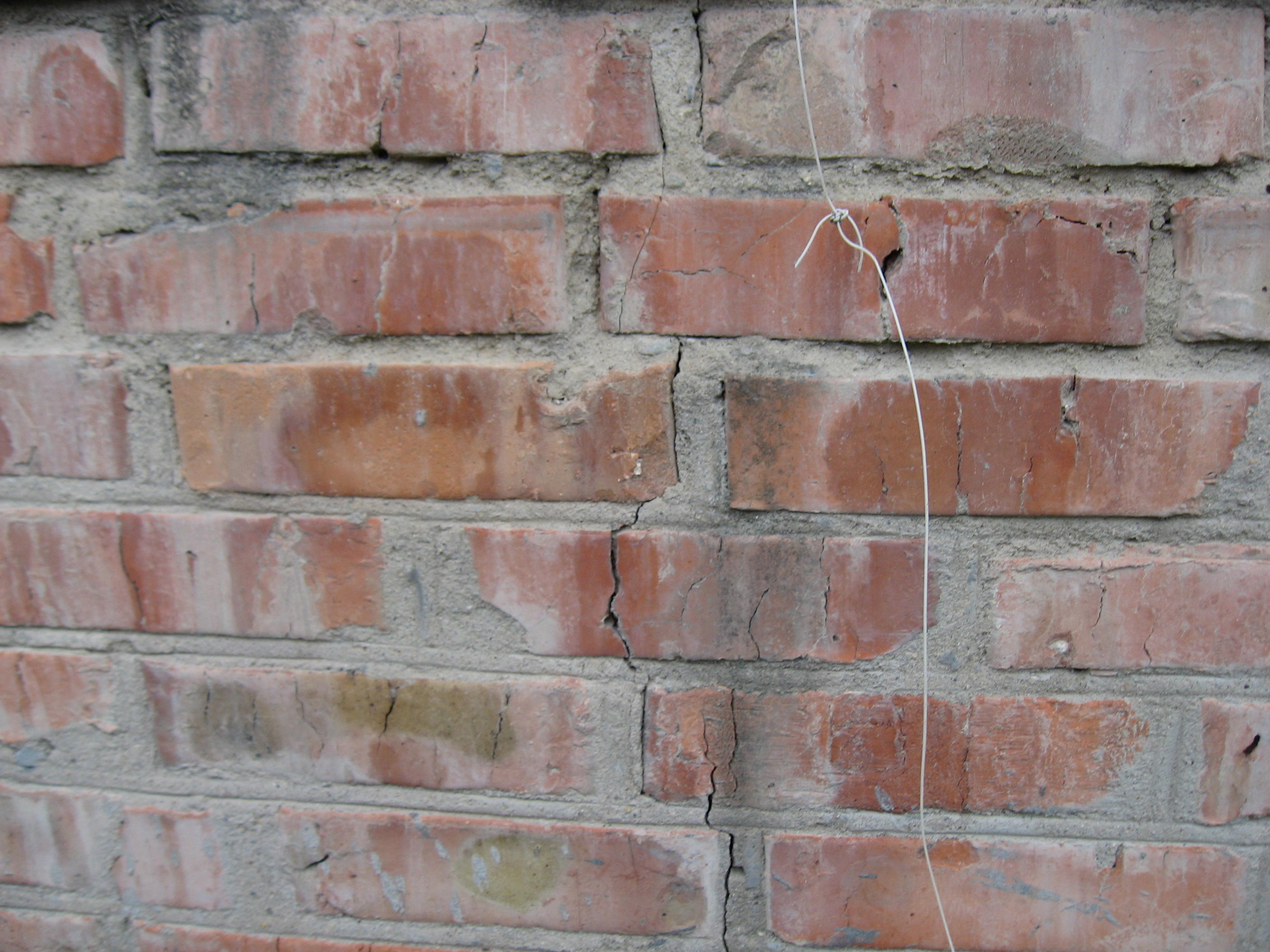

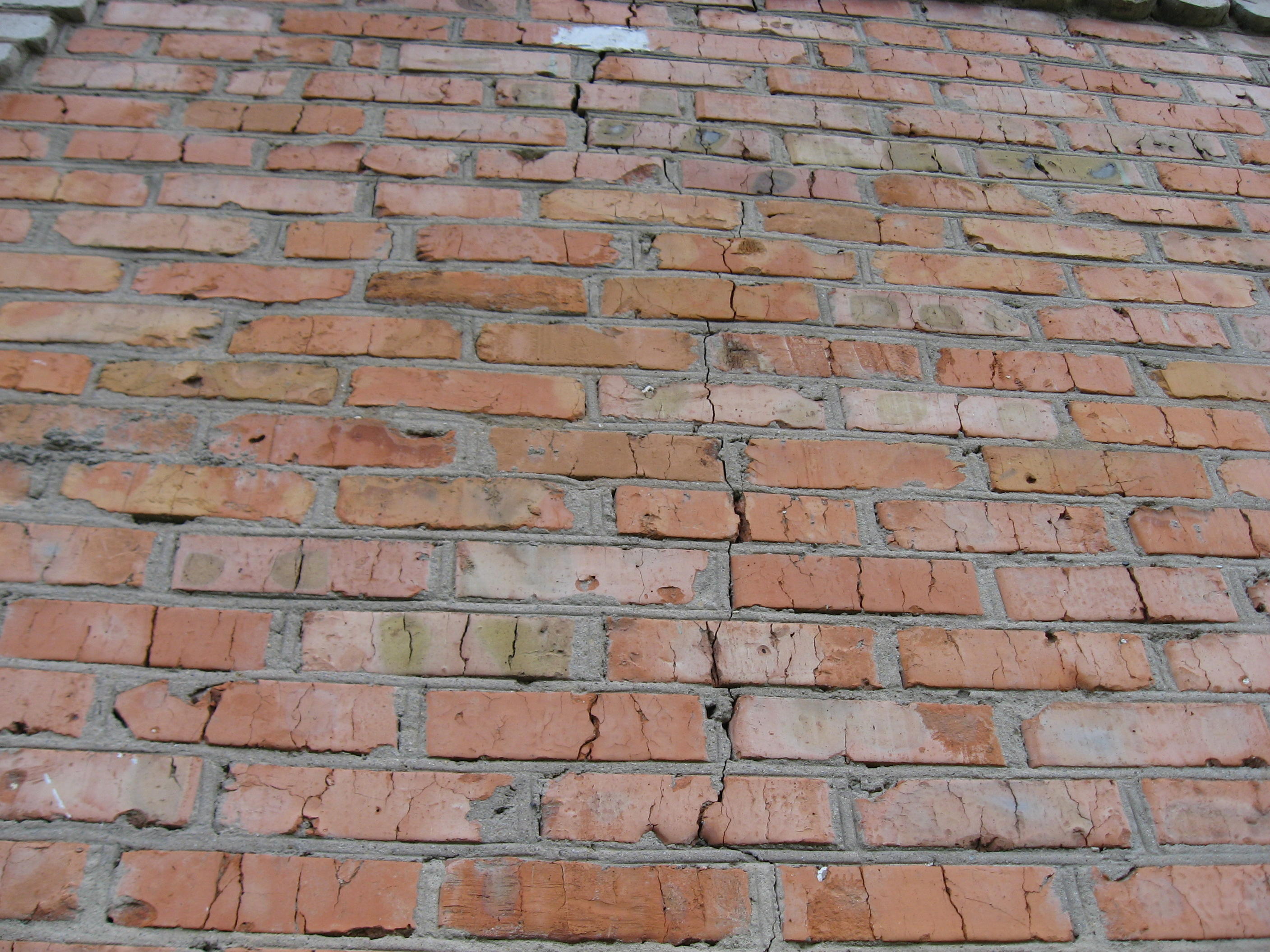

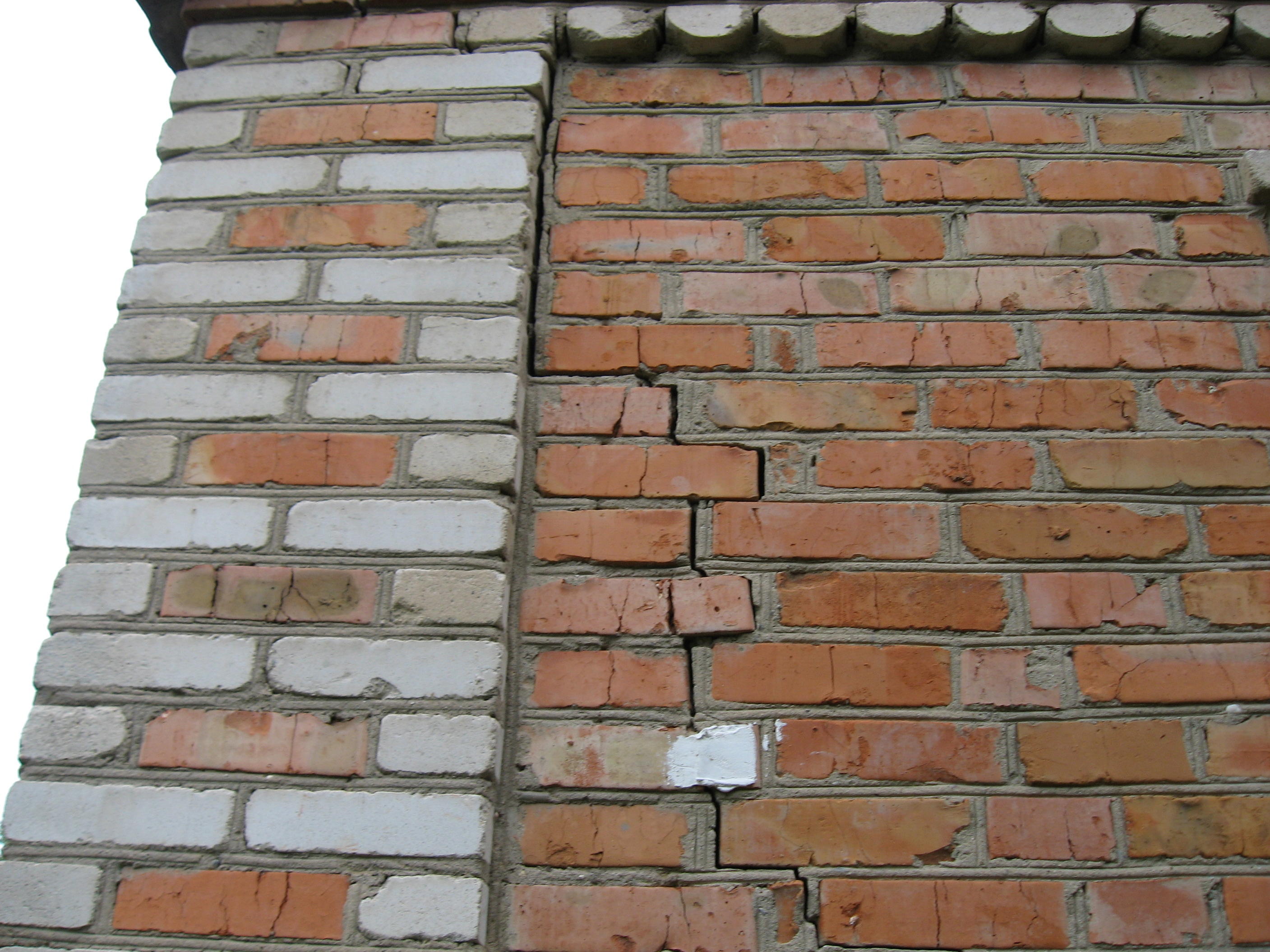

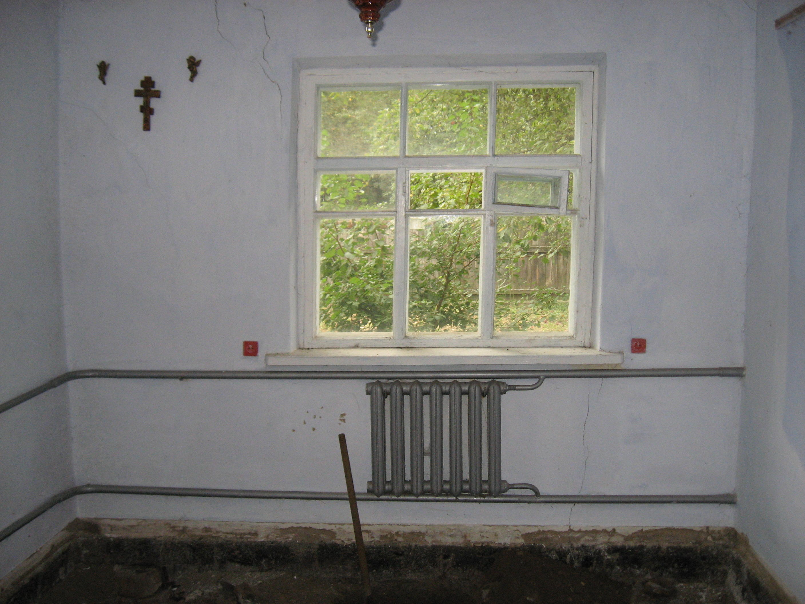

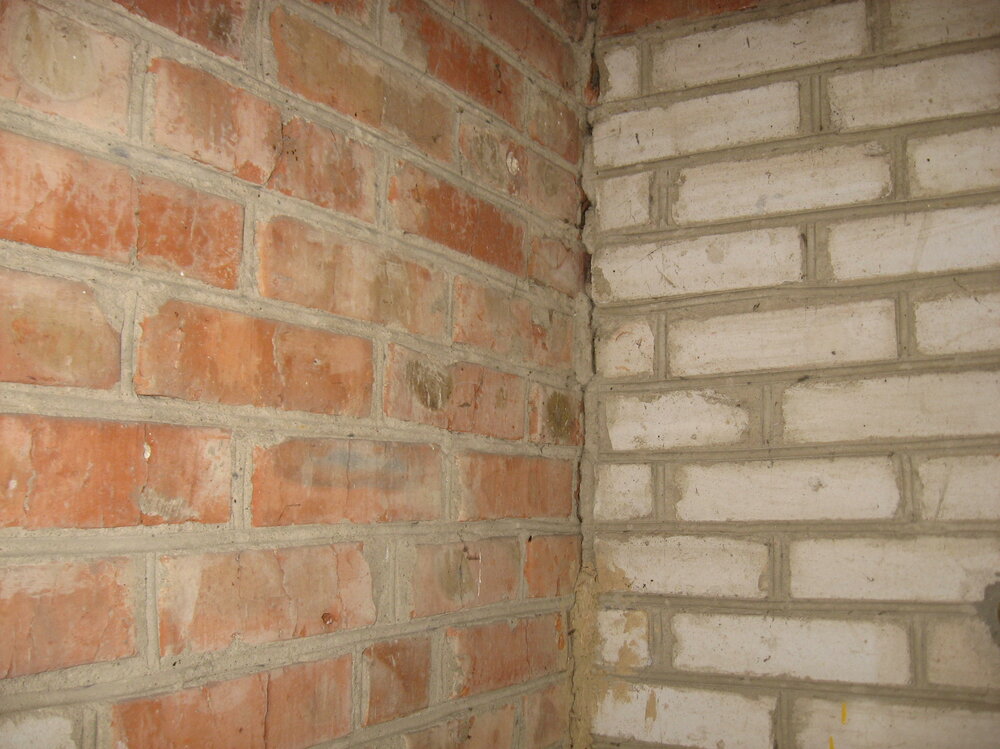

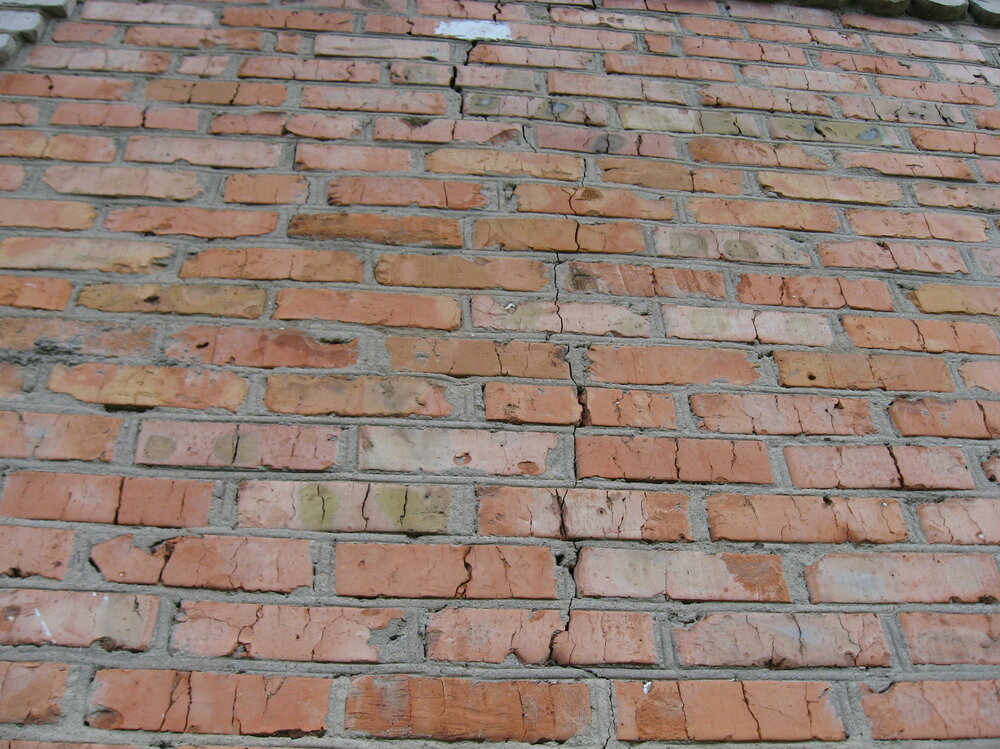

У меня проблема наподобе выше изложенных я хоть и на стройке несколко лет проработал но встал в ступор нужен миллион ГРАМОТНЫХ советов. Кирпичный дом, грунт -черный песок, фундамент без пояса, c 60 до150см глубиной (наклон участка) фундамент дал осадку в5-6местах-трещены просто атас каждый угол пошол куда глаза глядят. фундамент углублен на штык лопаты. В одном местеТРЕЩИНА-5-6смПостройке около 30лет, грунтовые воды на глубине5-6метров (глубина колодца) В шурфах не спец-сам копал, глубина фундамента на штык дальше подсыпка из щебня-5см дальше желтый песок. Место- почти центр Украины климат как и в Киеве если это о чёмто скажет город Винница. Прошу рассмотреть и мои собственные"фантазии"-По верху стен с наружы засверлить арматуру и приварить полосу или тоже арматуру как бы сдержывающий пояс чтобы дальше стены не розцветали вразные стороны-это до зимы ещё успею. С весны (как земля просохнет) по частям и с наружы и с нутри розкапывать фундамент до подошвы просверливать на сквозь забивать арматуру свыпуском сантиметров по 20 и снаруже и с нутри плести как-бы армо пояс и заливать битон с обоих сторон. Но нет ни у кого такого опыта, да и"как-бы"слишком много. Нехотелось-бы идти наощупь. За орфографию извените. Зарание благодарен!
Здравствуйте. У меня проблема похожая на Вашу. Дом 1970 года+пристройка, фундамент 50 см. и примерно 10 см. песка, стены кирпич. Крыша была из шифера, убрали, планируем мансардную. Дом некоторое время стоял заброшенный, фундамент на уровне земли на пристройке в некоторых местах стал крошиться. Сделали шурф-картина похожа на Вашу, только чуть глубже. Умные люди советуют подкопать фундамент фрагментами по периметру под подошвой см. еще на 50, армировать и залить бетоном, другие категорически предупреждают этого не делать, мол дом осядет. Если честно, сами не можем определиться.
