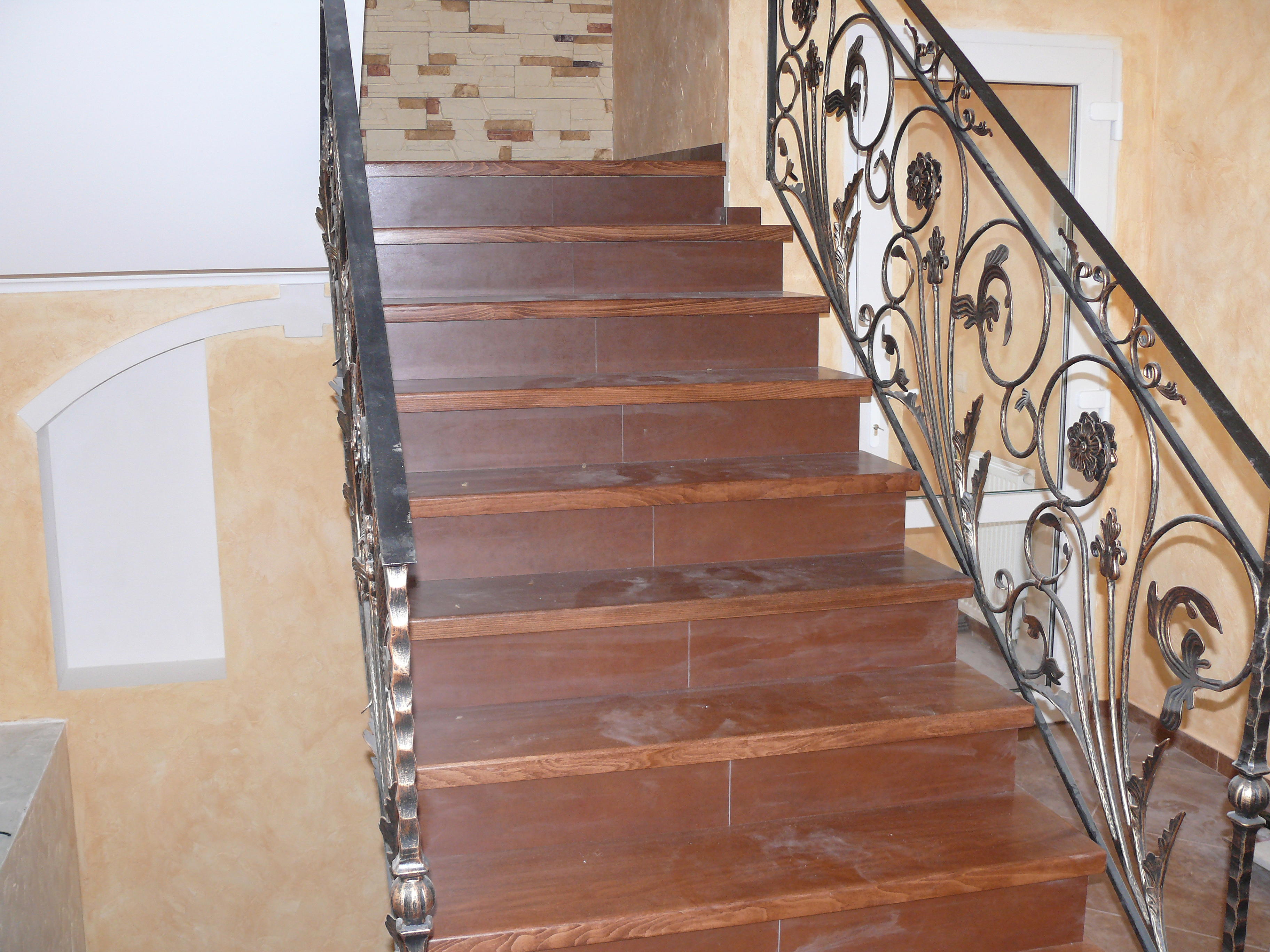

QUOTE=zak_den;510490]Удачи на лестницу бетон ручного приготовления, ну да шутите дальше Народ вы экономите не там где нужно!

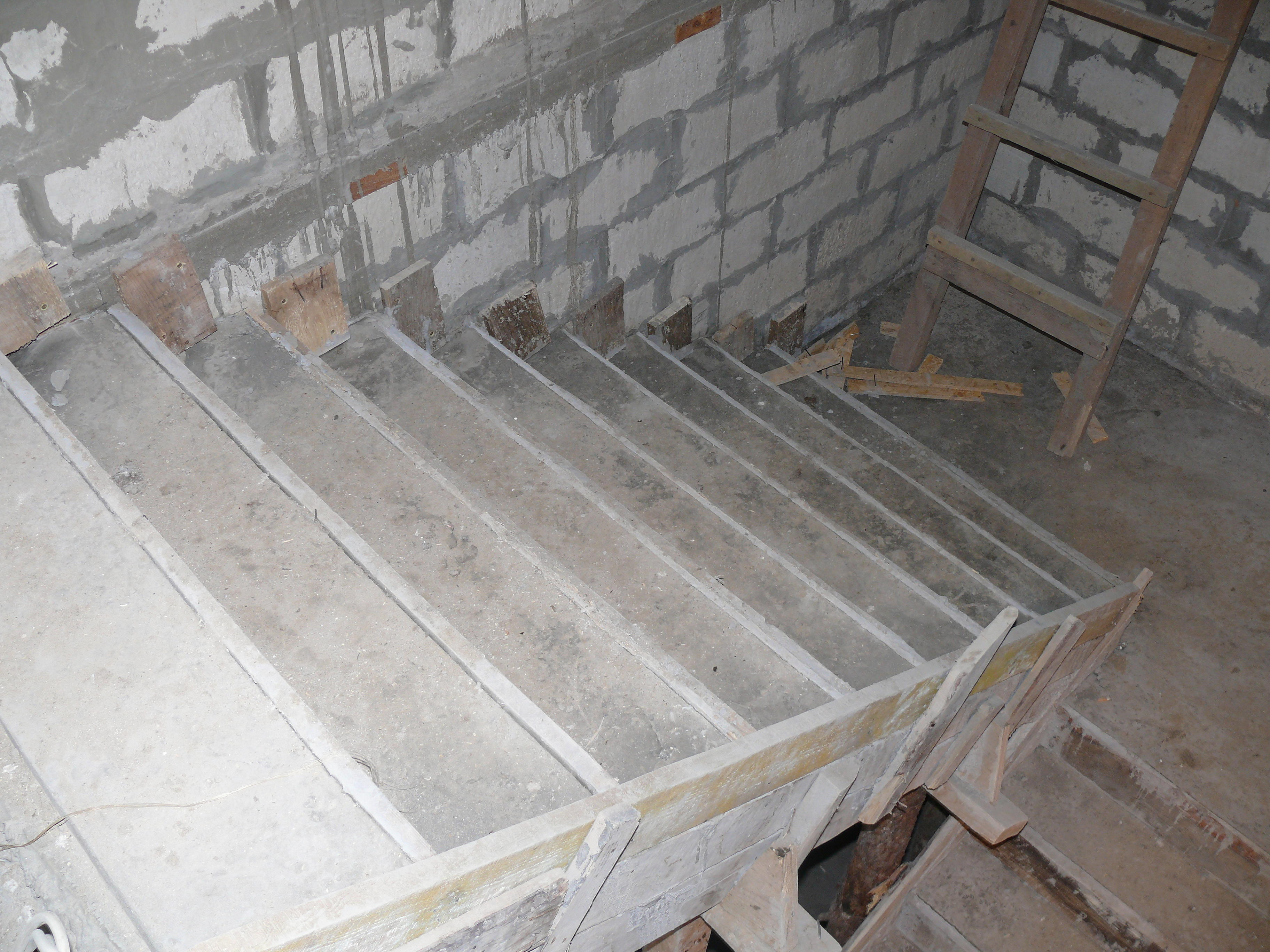

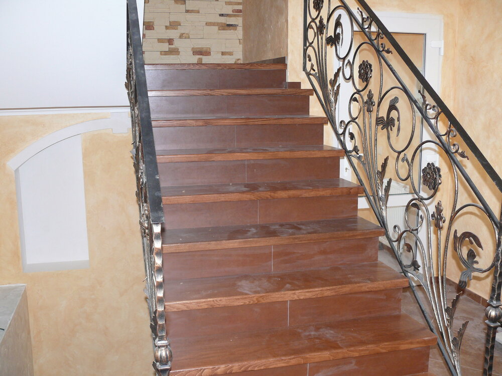

Чего там шутить, может еще скажете на заливку лестницы бетонный насос заказать?:D Конечно, бетон ручного приготовления, армирование тоже руками делали, и опалубку то же! Вот фото почти законченной лестницы, думаю, можно даже танцевать!
[ATTACH]56845[/ATTACH]
Симпатично! Молодцы!
А промежуточными (оплубка, армирование, процесс заливки) фотками не поделитесь?
Вот что получилось после заливки! Армирование не выложу, нет фото, армировали арматурой 10 мм, опалубка - ОСП+доска, немного заштрабливались в стены по контуру лестницы и забуривались арматурой!
А заливали все за один день? И как достигали того, что бы бетон сверху не выпирал нижнюю ступеньку?
Один этаж (два лесничных марша и поворотную площадку) заливали за один день! Бетон не випирает, т.к. верх боковой ограничительной планки нижней ступени находится на уровне низа боковой ограничительной планки верхней ступени! С этим проблем нет!

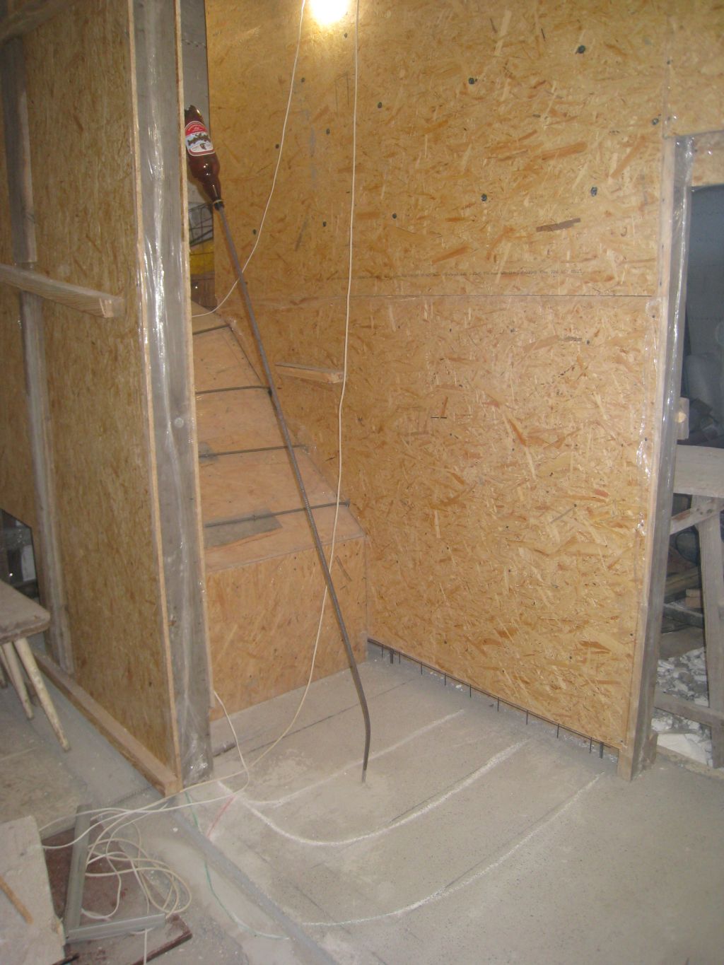

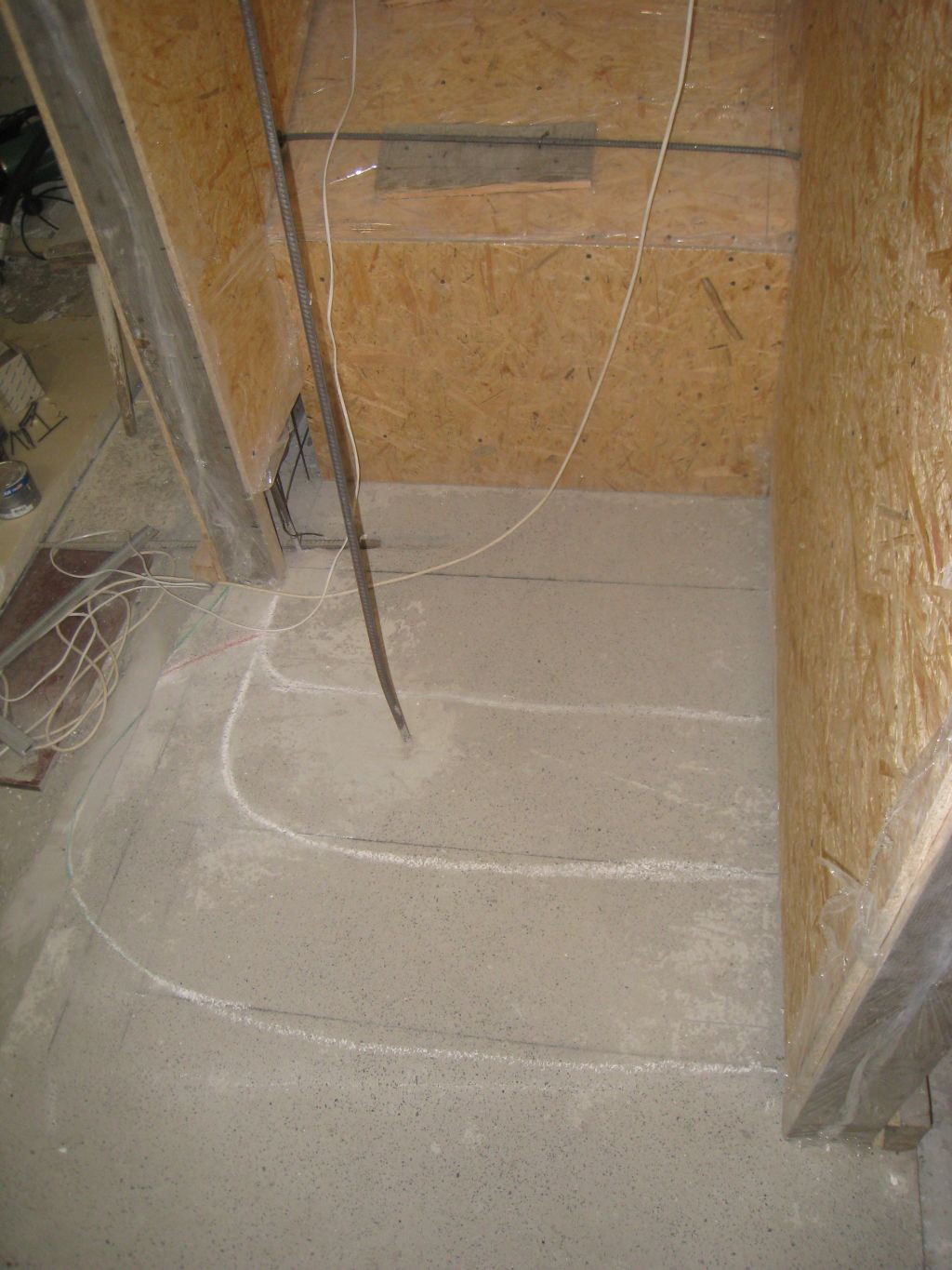

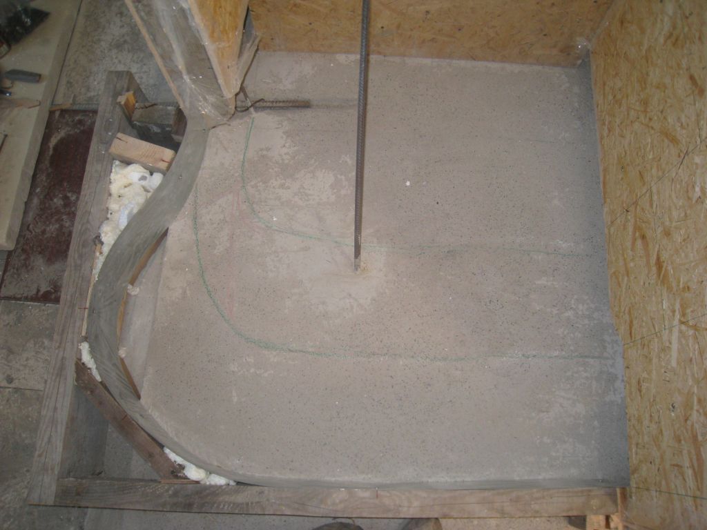

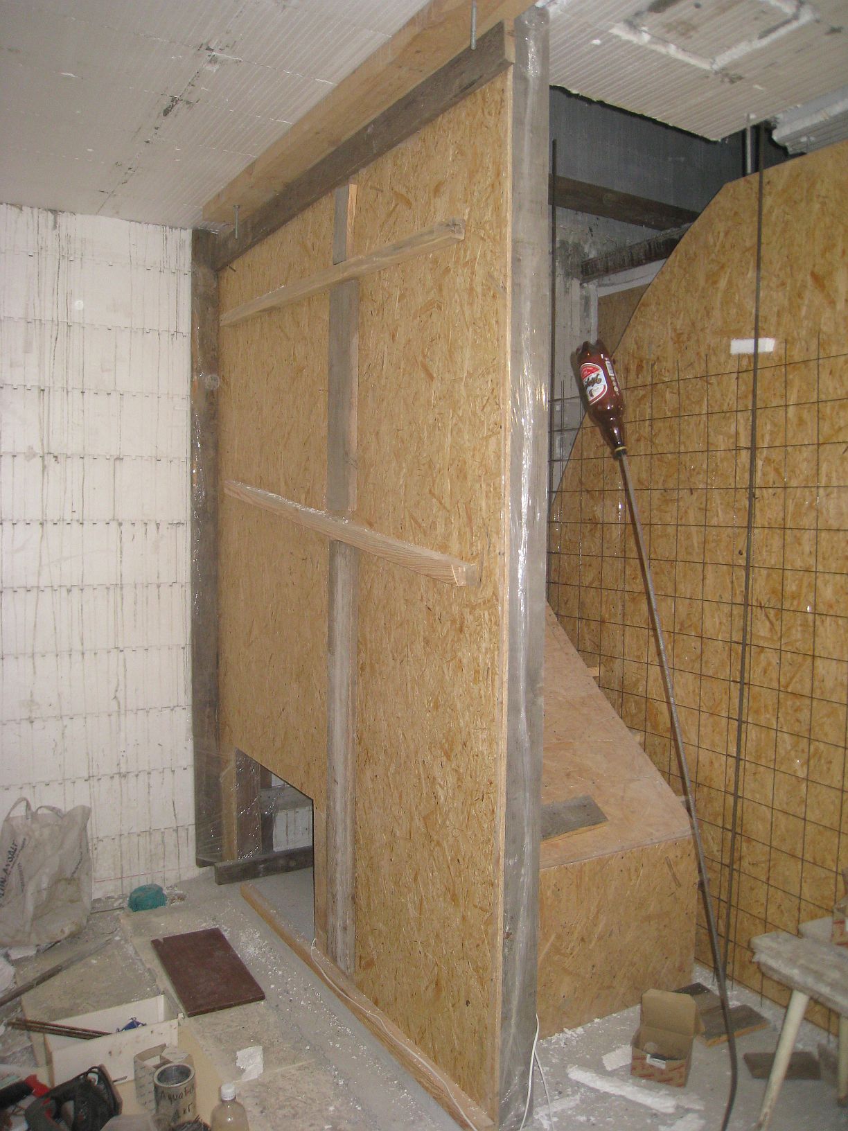

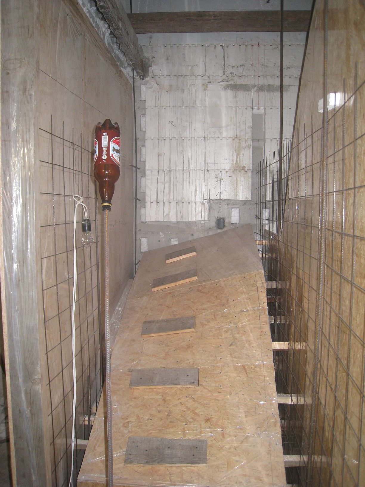

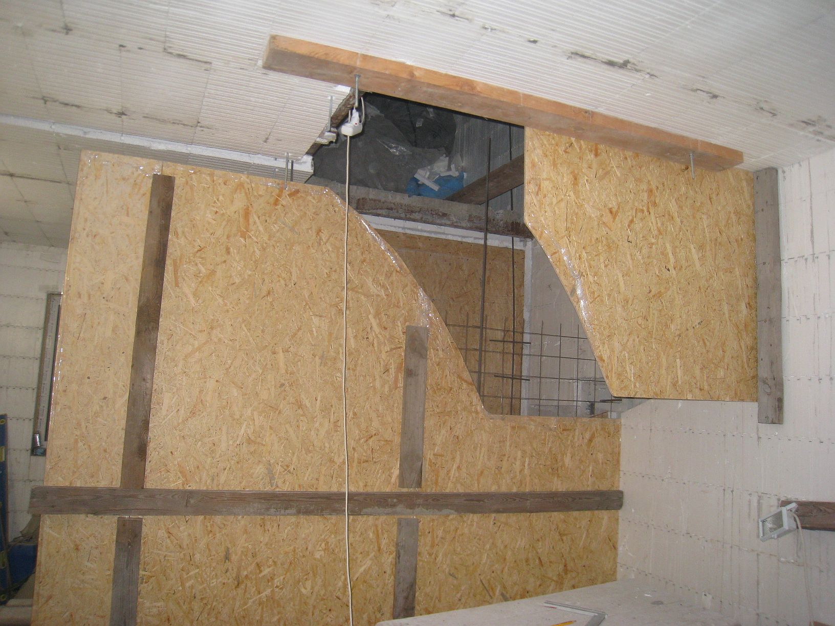

Продолжаю строительство бетонной лестницы. Пока до заливки еще далеко, но опалубку постепенно выстраиваем. Вот что имеем на сегодняшний день.
Больше фоток с коментариями у меня в ветке.

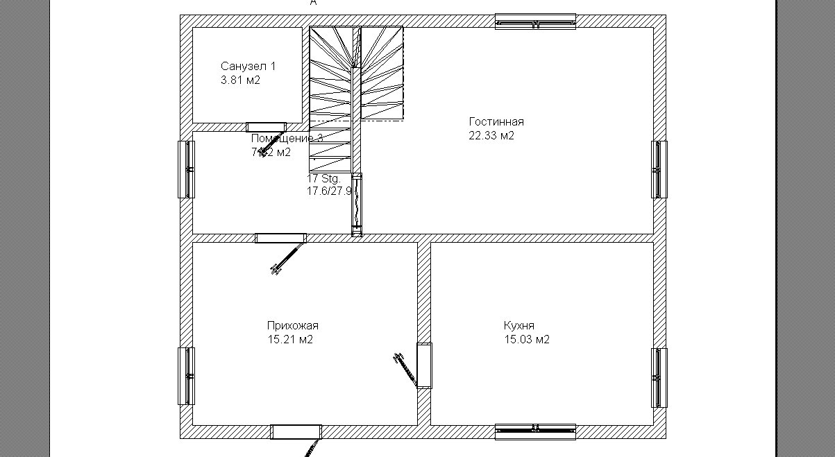

Тут вот Игорь вопрос задал, интересный:
И вот смотрю на чертеж - может все-таки сделаете разворот симметричным? Будет гораздо удобнее... Ну придется сместиться вам по длине на 3см - оно ж роли не сыграет...
Это по поводу чертежа в топике #58

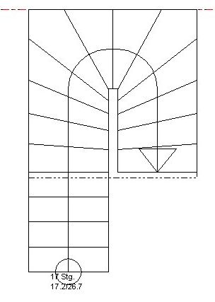

Попробовал пересчитать. Получил 2 варианта.
1) Длина лестнице на входе 257 см; размер ступеньки 25,66/17,24; мин. высота до потолка в проеме - 186,5 см.
Вот как выглядит:
2) Длина лестнице на входе 291 см; размер ступеньки 27,78/17,24; мин. высота до потолка в проеме - 170,5 см.
Вот как выглядит:
Сейчас - Длина лестнице на входе 275 см; размер ступеньки 26,78/17,24; мин. высота до потолка в проеме - 186,5 см. Кроме того справа от входа на лестницу расположена арка/(входная дверь) в зал и дальше на растоянии 125 см стена. Примерно вот так:
Это растояние в 1 варианте станет 143 см, во втором 109 см. Т.е. для арки во 2-м варианте места будет маловато. Да и во втором варианте четвертая ступенька будет напротив потолка (проем расширить не получается) и соответственно растояние до потолка только 170,5 см. Конечно можно уменьшить толщину потолка в этом месте сантиметров на 10, не больше. Но все равно это маловато. Поэтому второй вариант наверно надо отбросить.
Остается 1-й вариант и текущий. В первом варианте самым большим недостатком будет малая ширина проступи 25,66 см. Так как тут поступить?
На каком варианте лучше остановиться - на текущем или первом?
ПС. Времени у меня мало, можно сказать цейтнот.:)
Еще один недостаток варианта 1. Короб надо будет переделывать, иначе толщина бетона в некоторых местах будет 6 см. А это уже критично.
Вроде бы получилось. Вариант 3: Удлинил вход лестницы до 280,3 см и укоротил выход до 173,5 см. Получаем ступеньку 26,71/17,24. Вот так это выглядит.
Немного получается перерасход бетона, так как короб переделывать не собираемся.

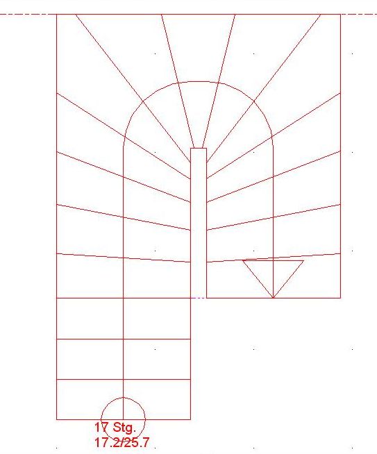

Одно замечание-предложение - закруглить 2-3 нижние ступеньки в сторону санузла, иначе простоянно будешь натыкаться на лестницу.:)
Попробуем закруглить. Мысли такие были, только одну.
Проверено на практике:)

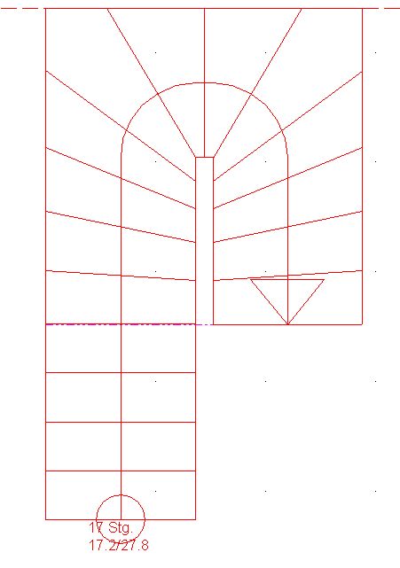

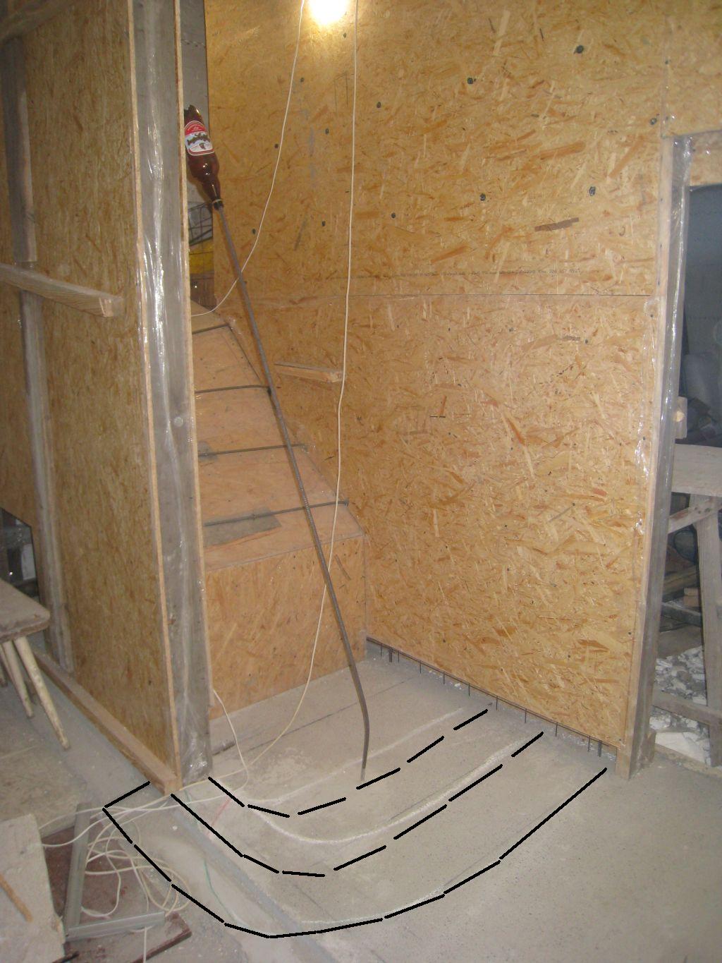

Прорисовали варианты закругления первых 3-х ступенек. Пока не решили как лучше.
IMG_9137.thumb.jpg.9a48ff818fc1c1b2c0ccb0622b0fd5b2.jpgIMG_9142.thumb.jpg.c28d800e14e59544bf34aebe588361a1.jpg
В моей ветки есть новые фотки опалубки для лестницы.
ИМХО нужно первую ступеньку вынести за левый простенок, а вторую расширить на этот размер - чтобы слева заходить с первой на вторую, а со второй на третью, а не с первой на третью, как на рисунке :)
Примерно так:
Примерно так:

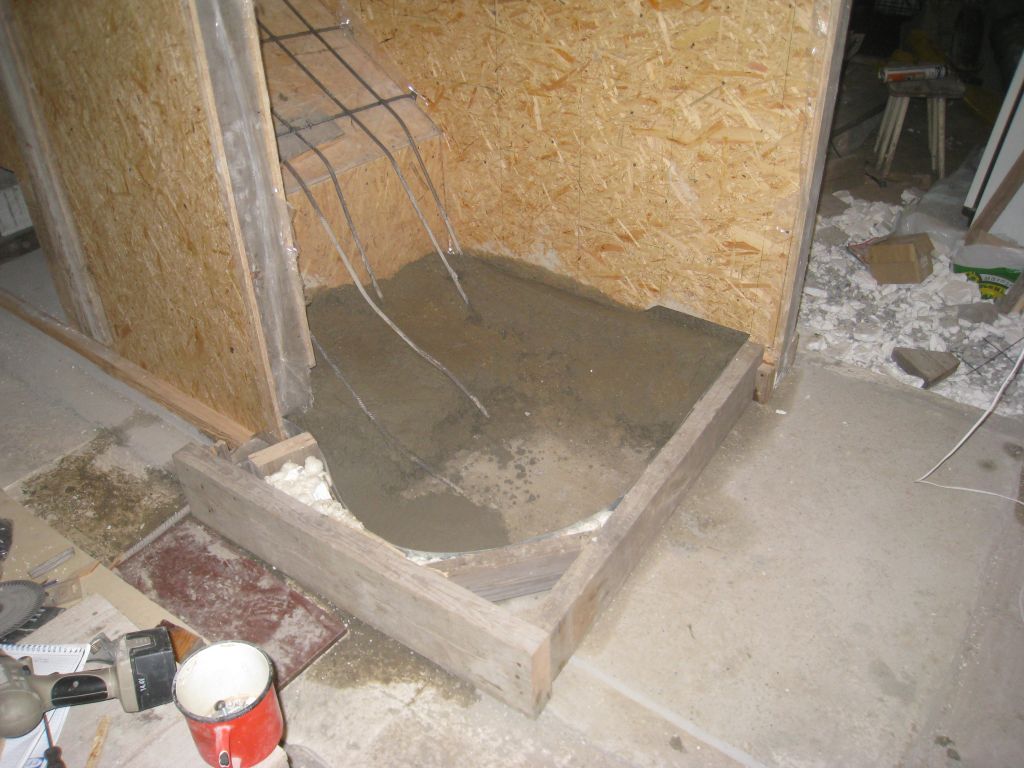

Большое спасибо! Вынос сделали, на толщину стены - 10 см. Пока еще первую ступеньку не залили полностью, только закрыли бетоном щели, что бы при заливке стен бетон сильно не выливался на первую ступеньку.
Вот как мы планировали:
А здесь немного видно где залили бетон.
Подумаем, может быть переделаем.
