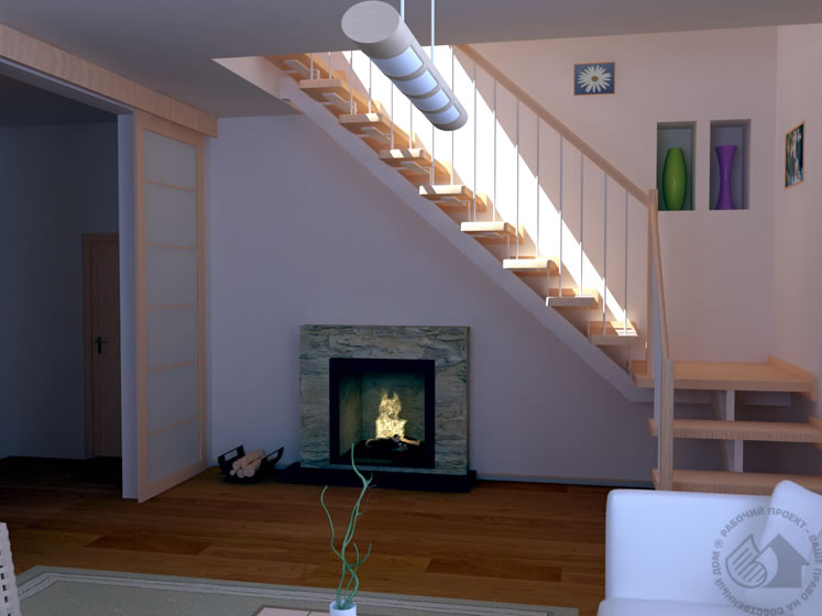

Привет.
я в теме внутрянки не очень. лестница с цоколя - это одно, а лестница между жилыми этажами - тут другая эстетика. на картинке вариант лестинцы моего проекта. не будет ли жб вариант против этого выглядеть как одоробло ? :) Есть ли элегантные приемы отделки жб лестниц ?

В названии темы "... бетонная лестница".
Сами думали на второй этаж полегче конструкцию. А после того, как залили решили, что тоже будет ЖБ - надежнее.
А деревом и отделать можно.8)
