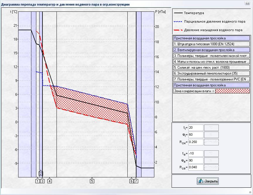

вот некая модель твоей стены, возможны неточности так как данные о толщинах материалов взято примерно.
Да, вот пример, когда людям забили мозг терминами с целью продвинуть материал, но не дали указания - как поступать в нестандартной ситуации.
Внутри и снаружи стена изолирована от окружающего воздуха! Откуда возьмется точка росы в стене????
если стоит полиэтилен - это не значит что он не паро- проницаем!
Спасибо! Этой картинки у меня не было под рукой

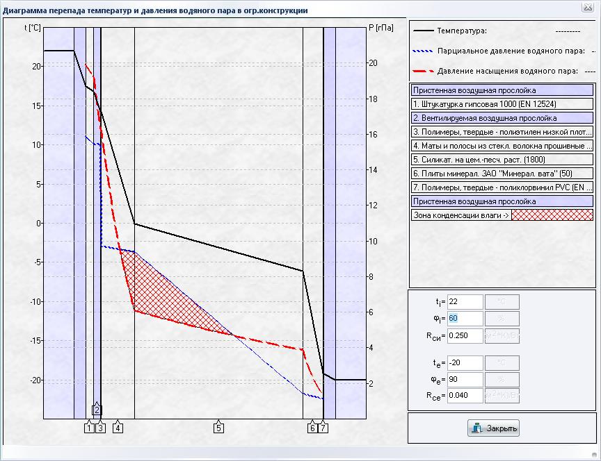

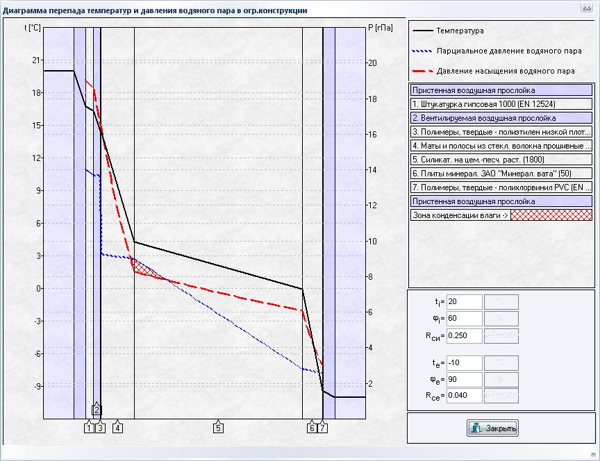

а вот ситуация, если заменить ЭППС на мин. вату, плотности 50 кг/куб.м.
разницу чувствуете, да ?

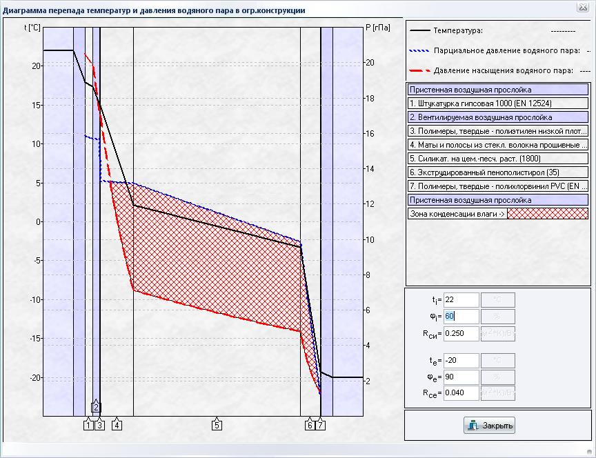

а вот оба варианта, только уже при температуре "за бортом" в -20, в помещении +22
