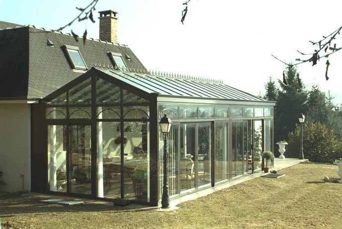

На примере вложенной фотографии. Зимний сад стыкуется с домом и расположен на бетонированной площадке 10 на 4,4 метра его приблизительная S= 105 м.кв.(на этой же площадке можно спроектировать зимний сад как большей так и меньшей площади).

ага , получается- у меня при-170 .если умножить на 300 дол=50 тыщ

а сколько приблизительно будет стоить такая конструкция на 100м2?
