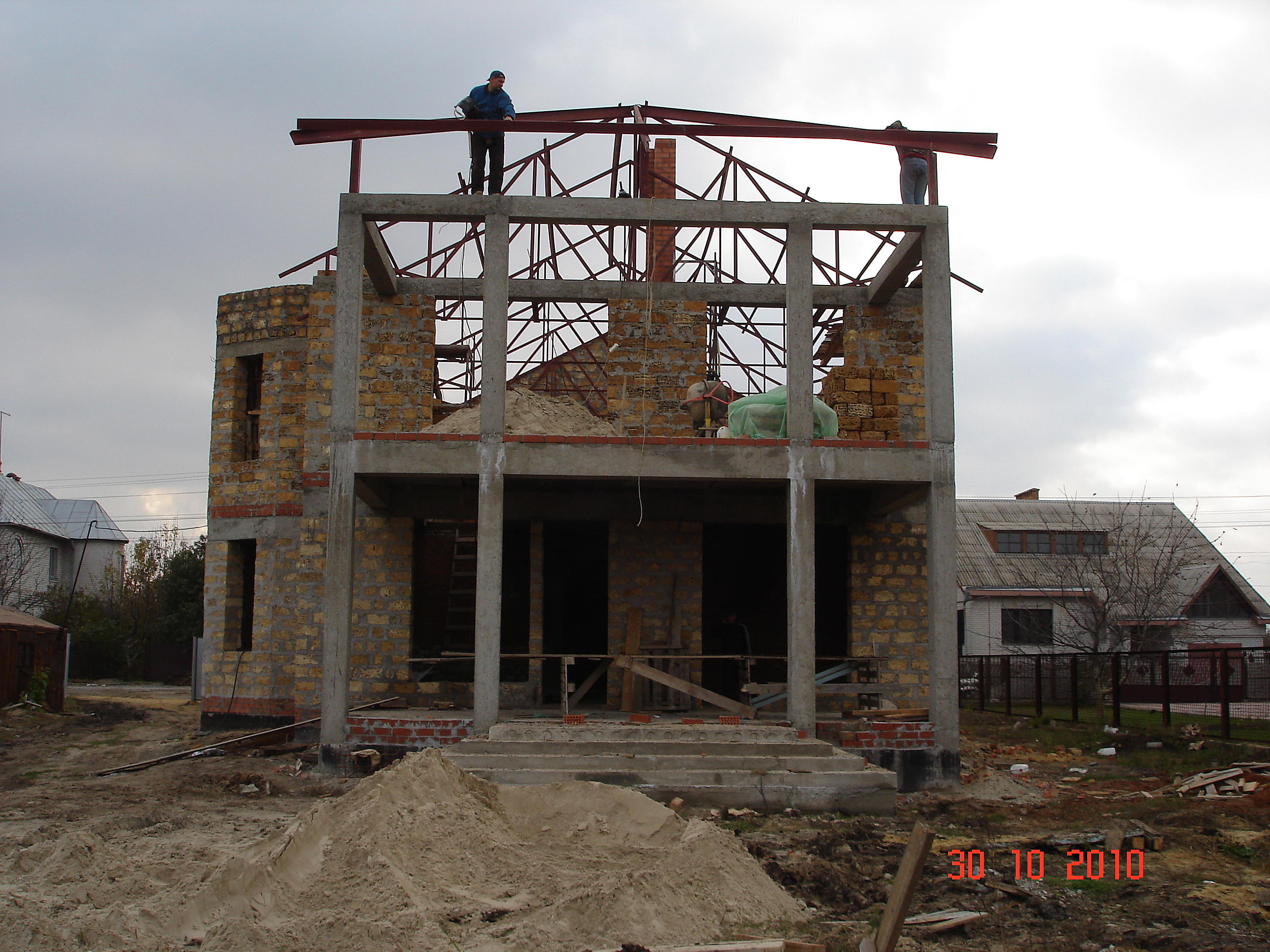

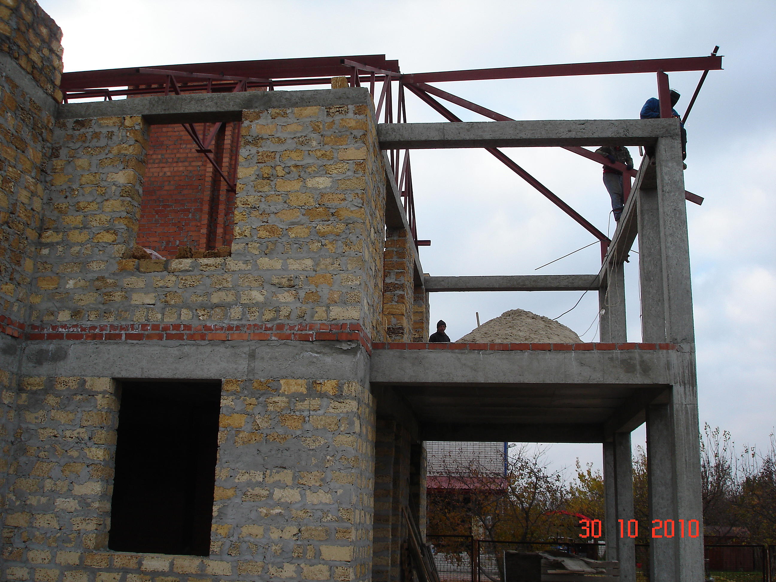

я делал. примерна такие же вводные были. Посмотри фото. Из ошибок - стоило сделать теплый пол, равномернее был бы обогрев. И однокамерного пакета с К-стеклом маловато, большие теплопотери. А так - все растет и благоухает. Остекление - обычный 5камерный оконный профиль, однокамерный пакет с К-стеклом. 2 одинарных двери, одна двойная, 3 створки открываются на проветривание.
Приподниму весеннюю тему. У меня на втором этаже балкон 4х8 (фото прилагаю),просматривая эту ветку наткнулся на ваше сообщение, увидев фото подумал, что есть большое сходство. Хочу спросить у вас как у человека уже построившего это сооружение:[/size][/font]
- что бы Вы сделали (или не сделали),если бы сооружали этот ЗС заново [/size][/font]
- на фото не видно, оконные рамы и двери до самого пола или нет[/size][/font]
- есть ли какая -нибудь система вентиляции [/size][/font]
- в данном случае, есть ли какие то заморочки по освещению [/size][/font]
что сразу пришло в голову, поделитесь будь ласка [/size][/font]
