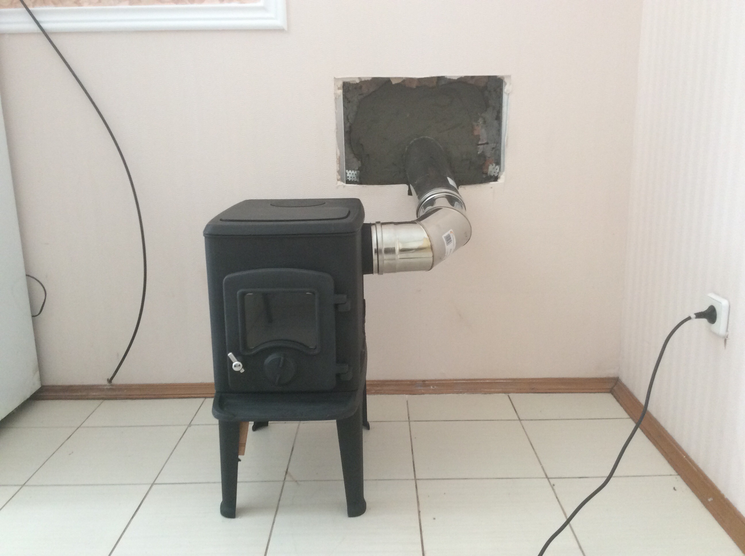

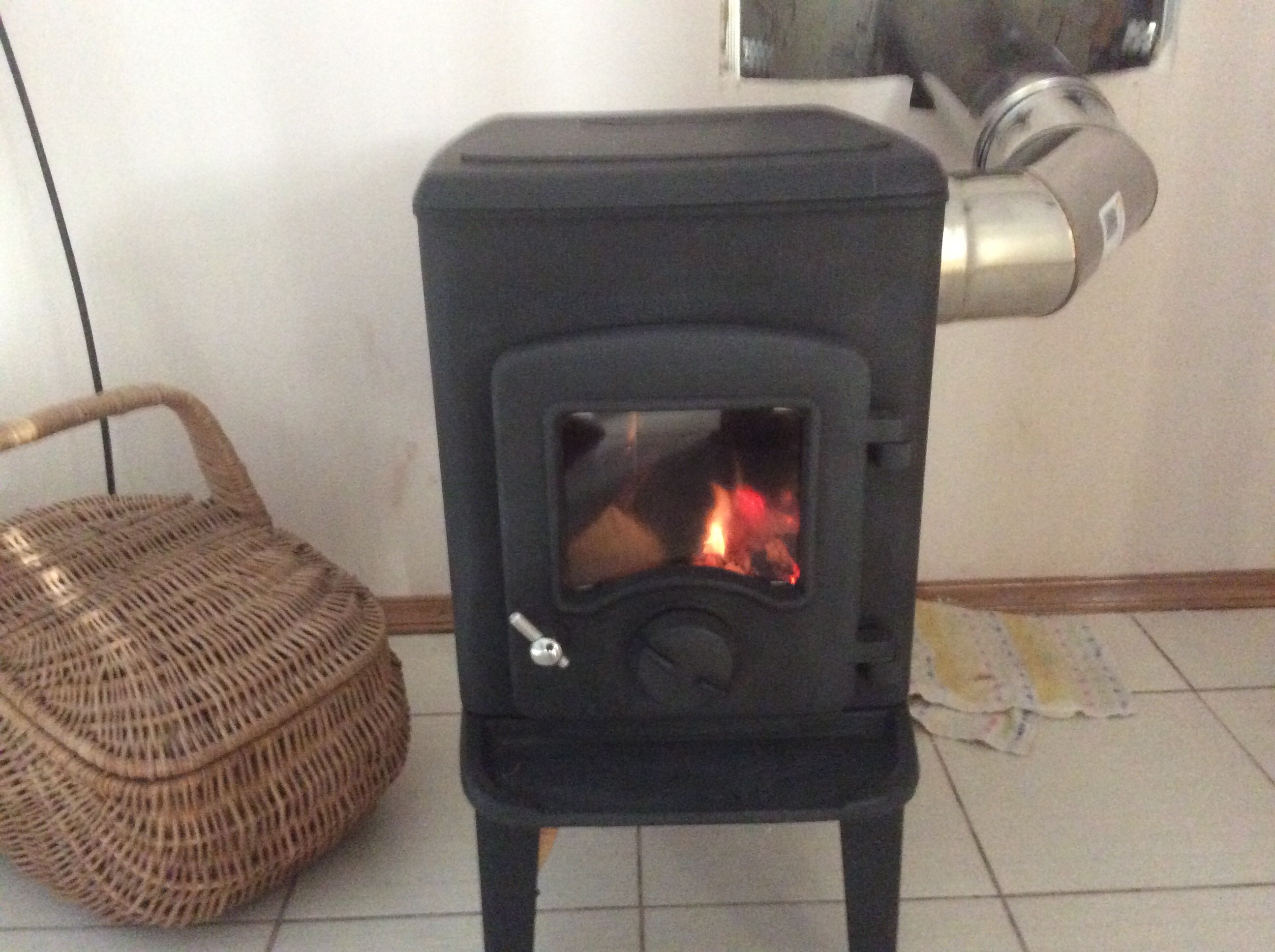

По совету друзей (с), приобрел себе печку как здесь
Впервые в жизни сам установил и замазал трубу в дымоход. Два Дня ждал пока подсохнет и вот настал день проверки. :)
Ура. Теперь я спокоен, что не зря потратил на эту печку столько денег.
В течении часа, помещение в 55м2 с вторым светом прогрелось. Температура 26грд. А самое главное нигде не коптит, при открывании угар в комнату не попадает. Греет очень хорошо. К сожалению сейчас не могу вставить фотки на айпеде( у них какая то проблема после обновления). Но как только исправят то обязательно покажу этот чудо агрегат.
Рекомендую!:beer:

Судя по фото это буржуйка, кочегарить прийдется нон стоп...?
Хм.действительно не работает. Мне эту ссылку дал продавец. Вообщем называется печка - Nordpeis Orion.
Да любую буржуйку нужно качегарить нон стоп. Я брал как резервный вид отопления на случай отключения электричества. Кстати сегодня поэкспериментировать с торфяными брикетами. Пишут, что на 4-5 часов хватает. Потом отпишусь.
