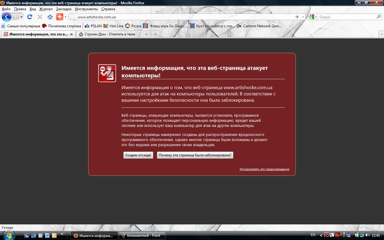

дизайн интерьеров (ссылка устарела)
Подумайте над безопасностью Вашего сайта... или уберите ссылку пожалуйста.!

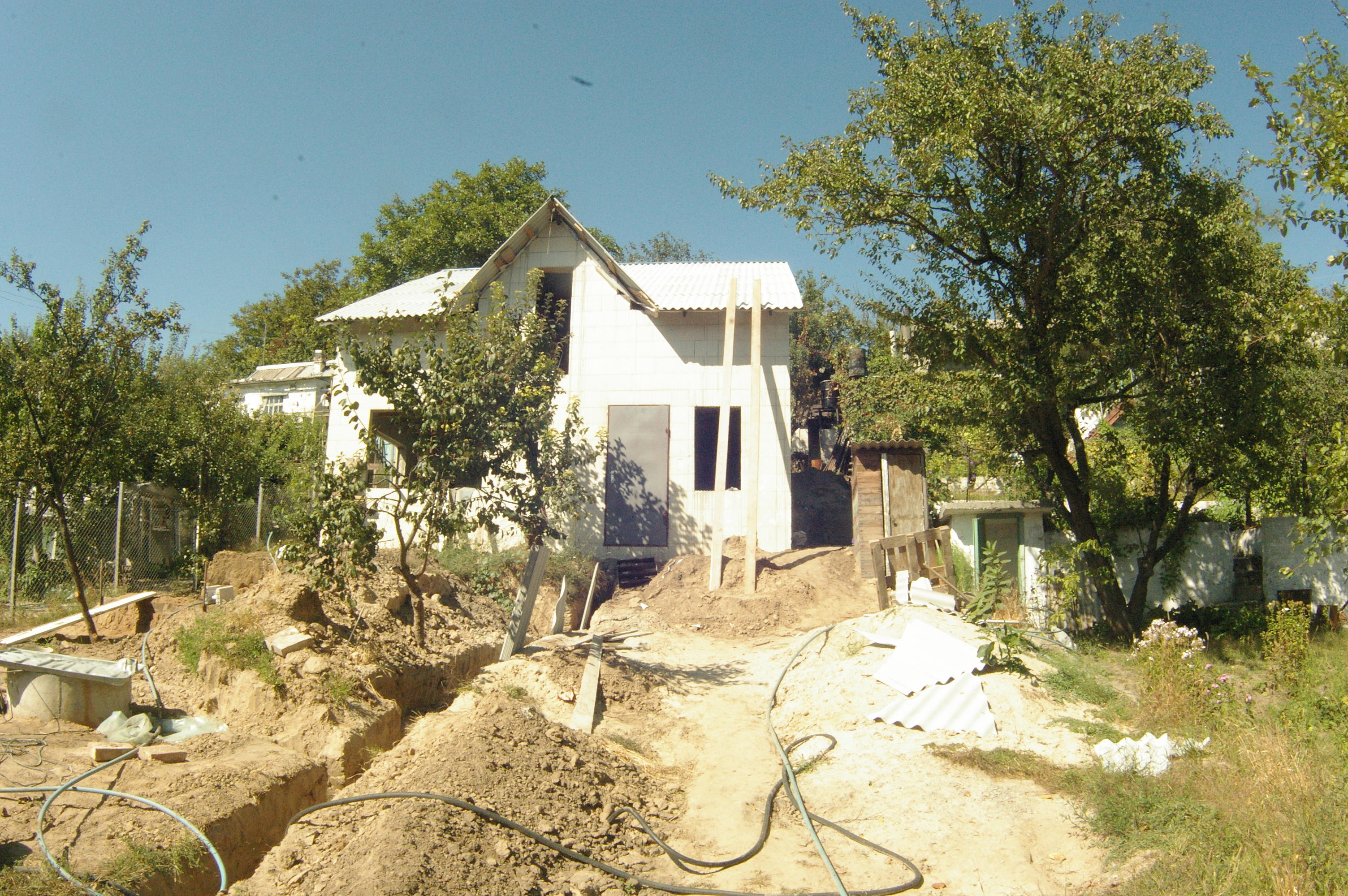

все, нулевой цикл окончен:beer:

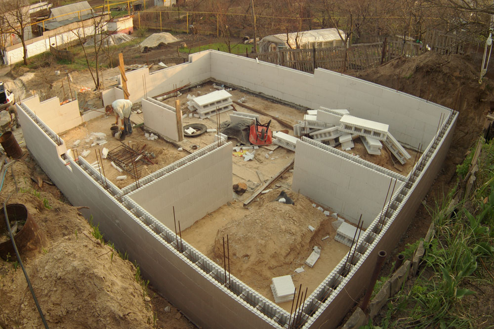

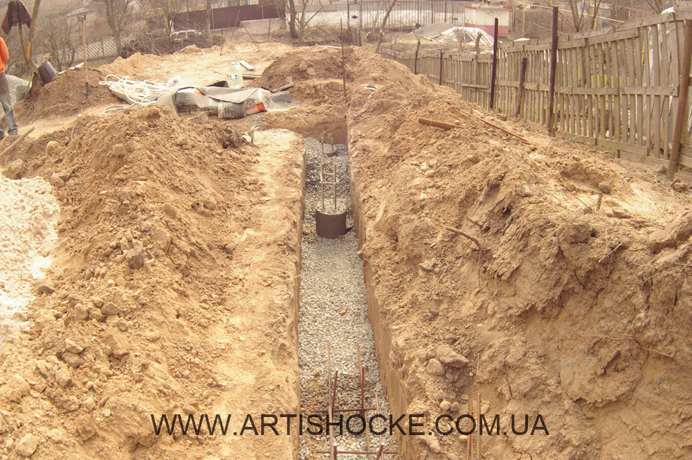

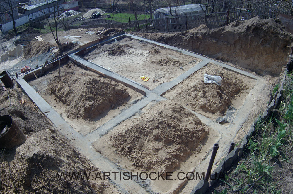

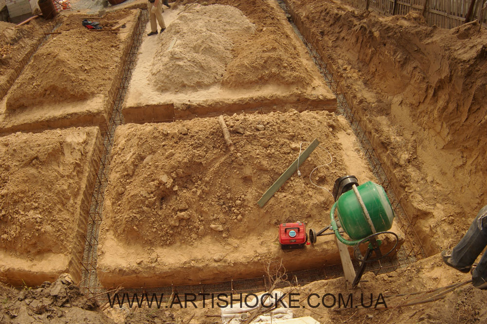

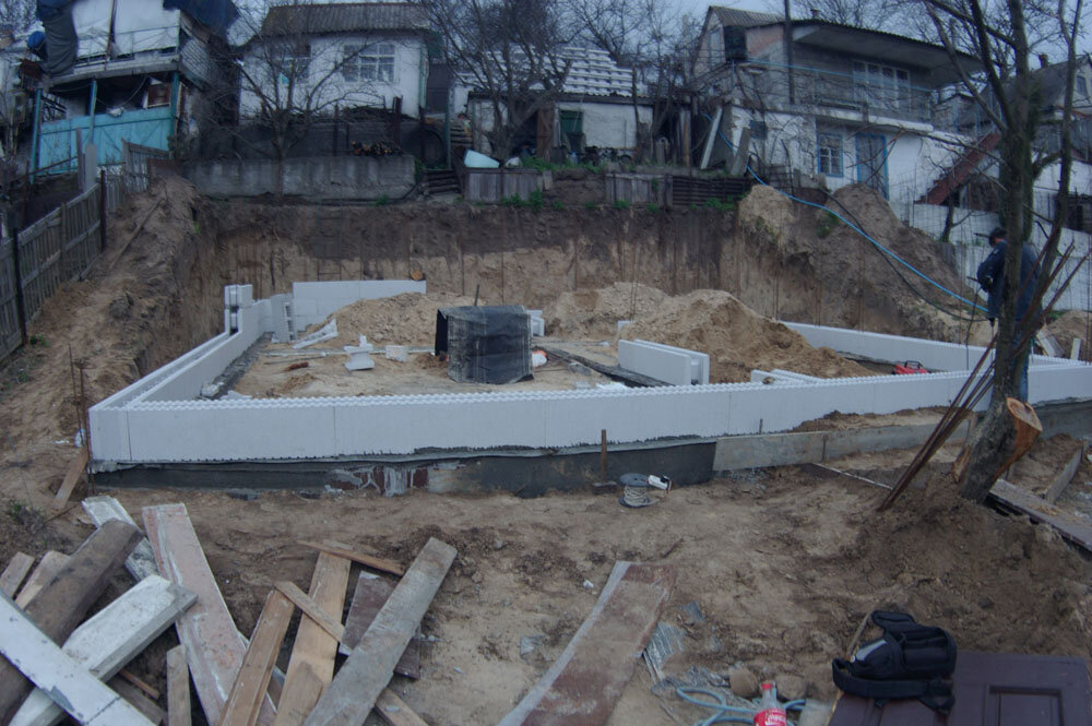

фундамент залит. столбики залили за один день, остальную ленту - еще за три дня. До этого была подсыпка из щебня с трамбовкой и вязка армокаркасов.
Со строителями повезло:) Первый раз на моей практике:) Знали, что делают. Спорные вопросы обсуждались и принималось обдуманное решение. Кстати, нашли парня здесь, на форуме.
А вот с поставщиками щебня - песка не очень. Есть подозрения, что привезли меньше, чем заплатили. Сделали вывод, что нужно ехать на карьер вместе и смотреть, когда взвешивают. Они не довезли 2-3 тонны, сами 150 гривен заработали, а нам пришлось дозаказывать еще дополнительно камаз. Цемента ушло мешок в мешок, а щебня и песка - намного больше. Значит привезли меньше обещанного.

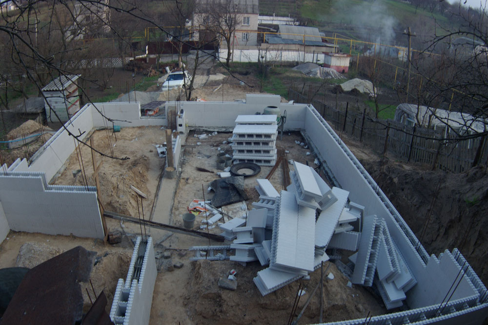

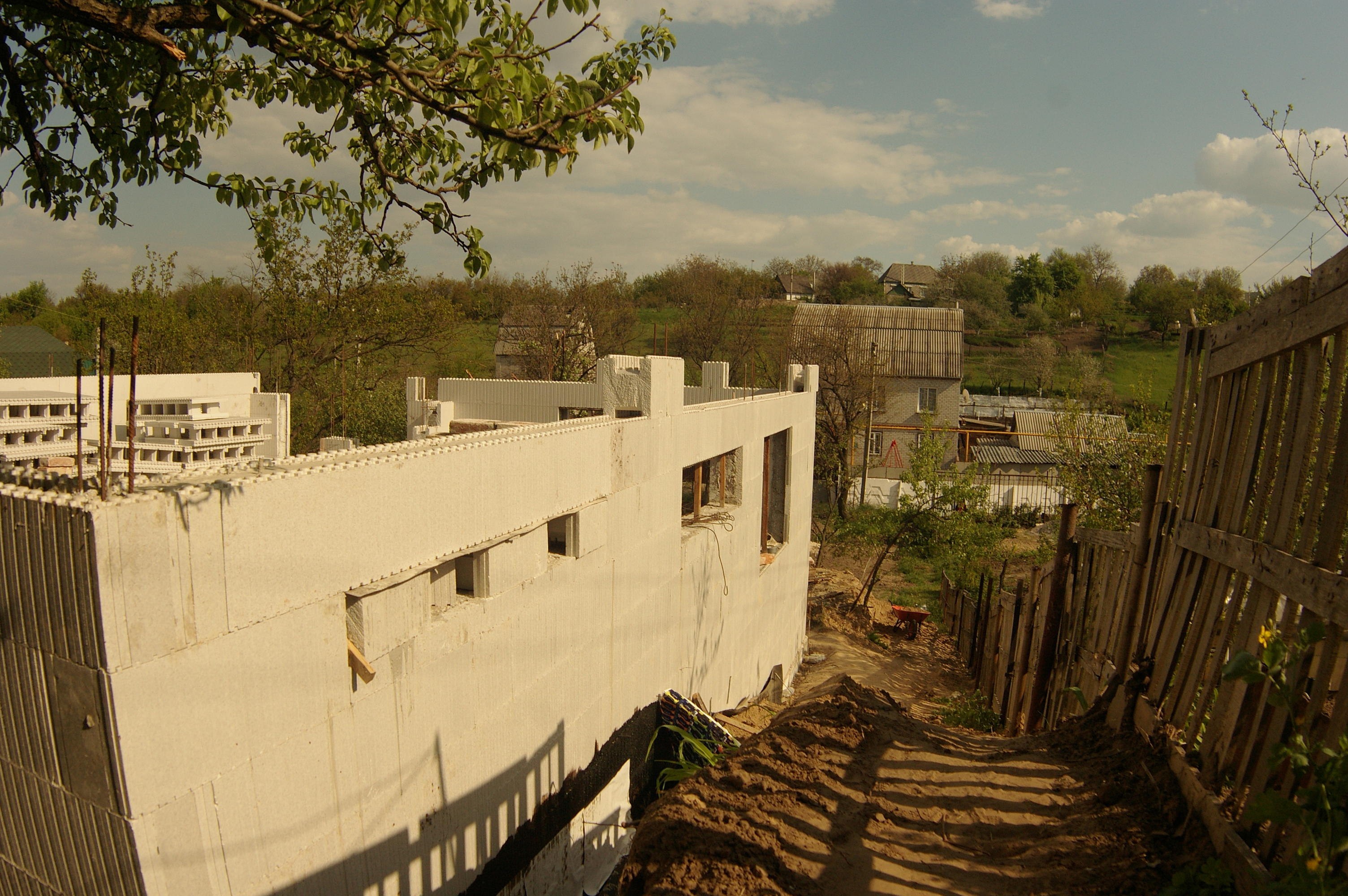

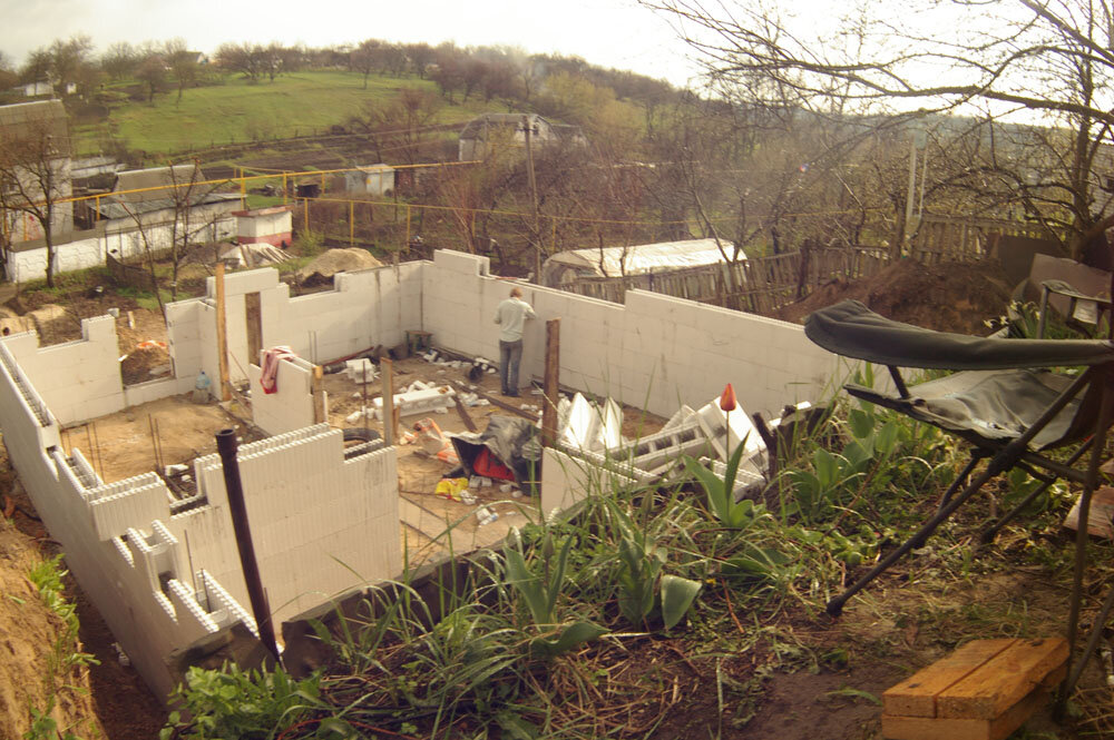

Первоначально думали строить из газоблока, а теперь склоняемся к термоблоку - чтобы была коробка монолитная, которая будет держать склон. Советуют донецкий термоблок по причине хорошего качества.

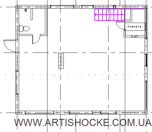

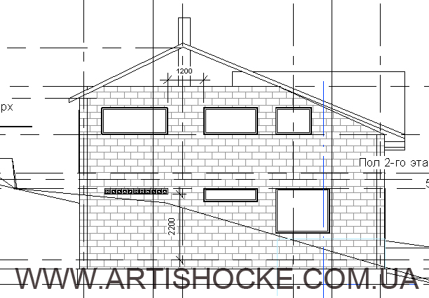

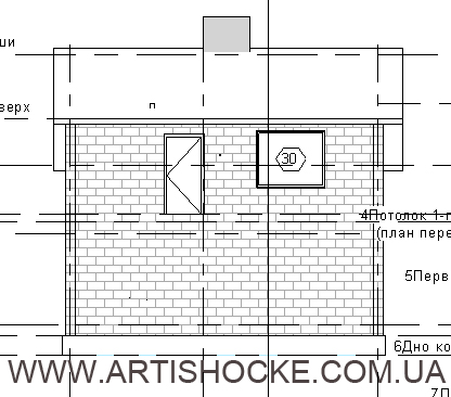

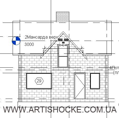

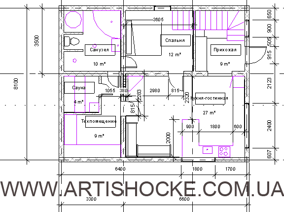

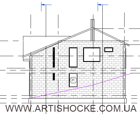

практически утвержденные планировки и фасады:)Хотелось бы услышать критику.
Первый этаж планируется жилой для троих человек, второй(мансардный) - на перспективу, по мере поступления финансов. Поэтому там пока никаких перегородок, только санузел отдельный и гардеробная. Пока будет одно общее помещение, типа гостиной и гостевой одновременно. На зиму планируется закрываться и отапливать только первый этаж. На втором этаже выход на задний двор - пол на 600 мм выше земли.

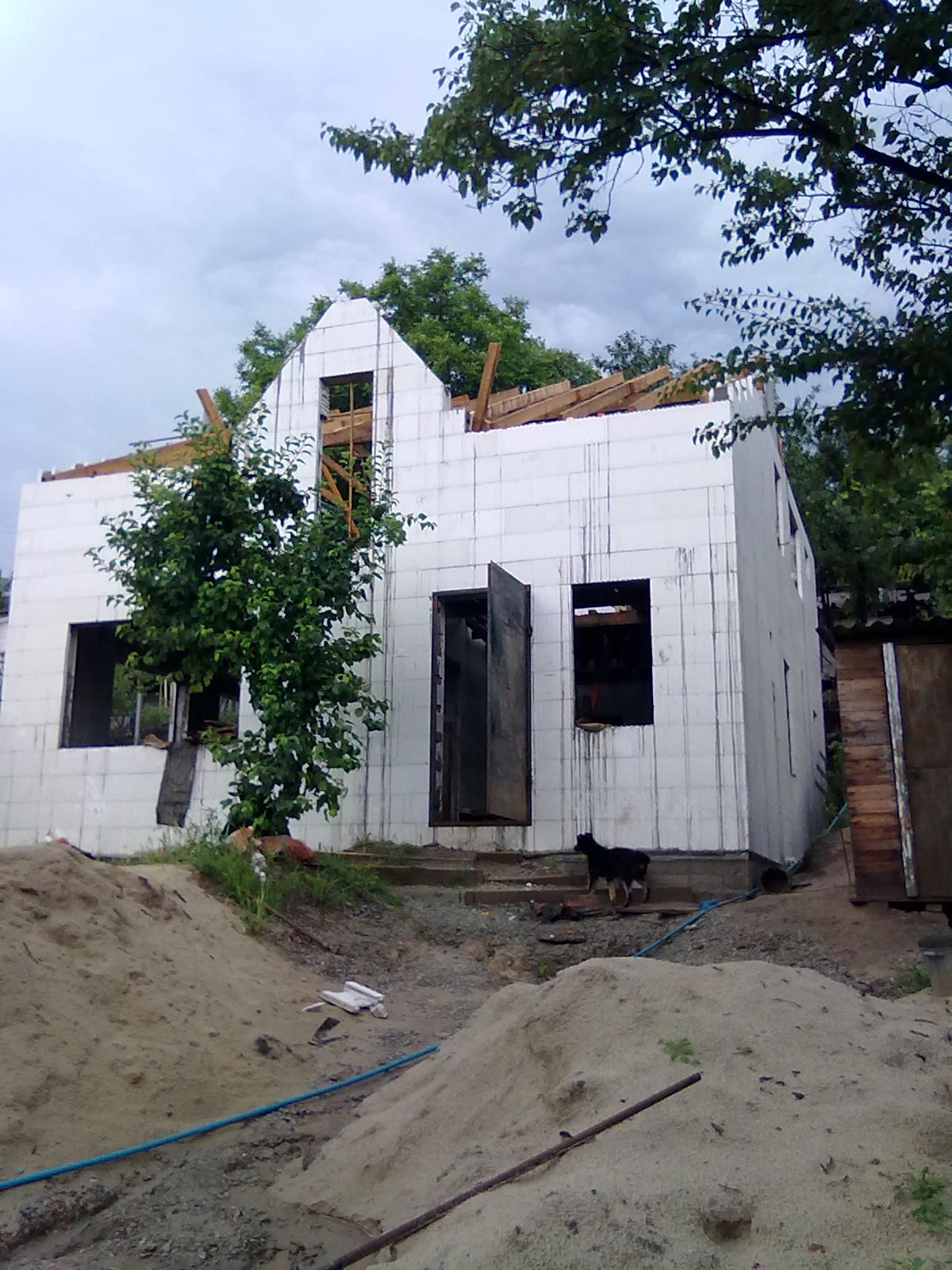

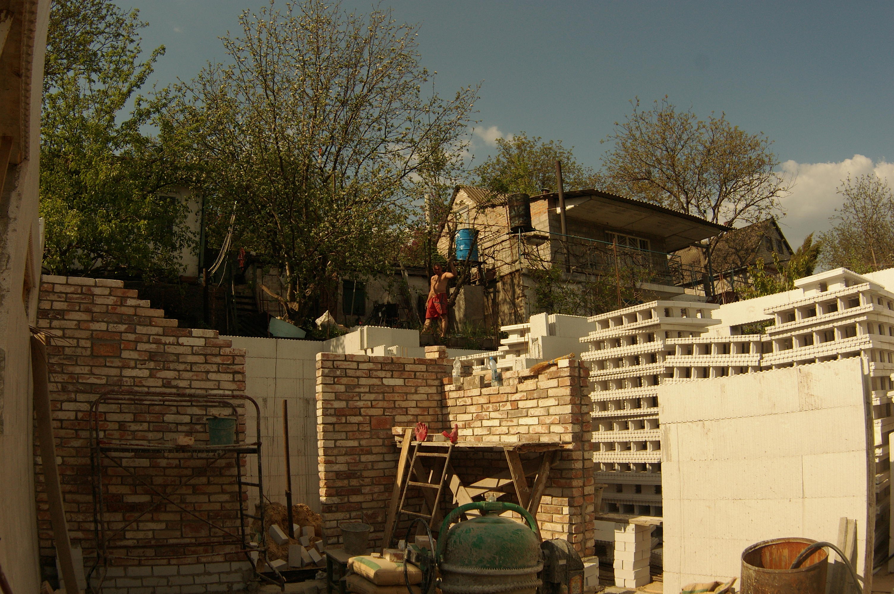

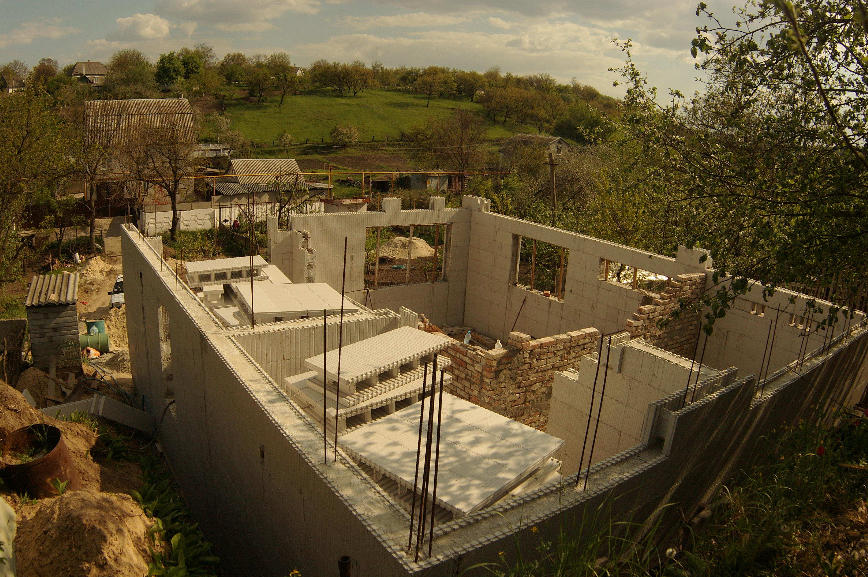

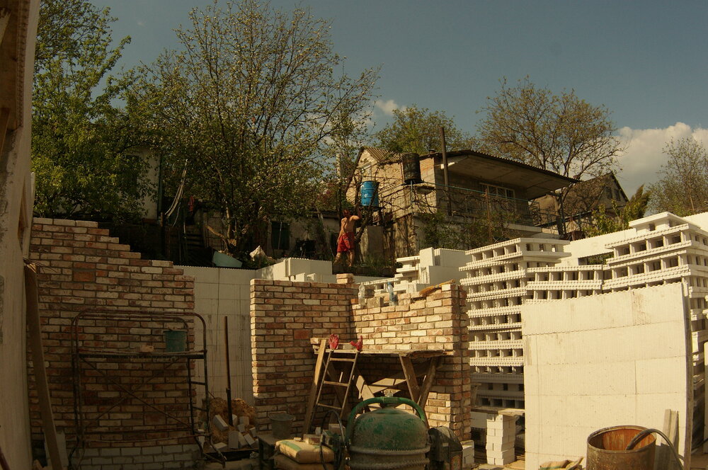

Стены решили из термоблока все-таки, одна стена внутренняя, в которой дымовые каналы, из старинного екатерининского кирпича.
прикольно!! фотки Катюхиного кирпича в студию)))) предлагаю его европейским дизайнерам продать по 10 евро штука и купить себе посовременнее что нить и машину еще))))))))))))))))
:D так мы его сами собираемся покупать. недорого) без доставки по 1,5грн\шт, с доставкой - 3грн\шт. Как самый дешевый современный....

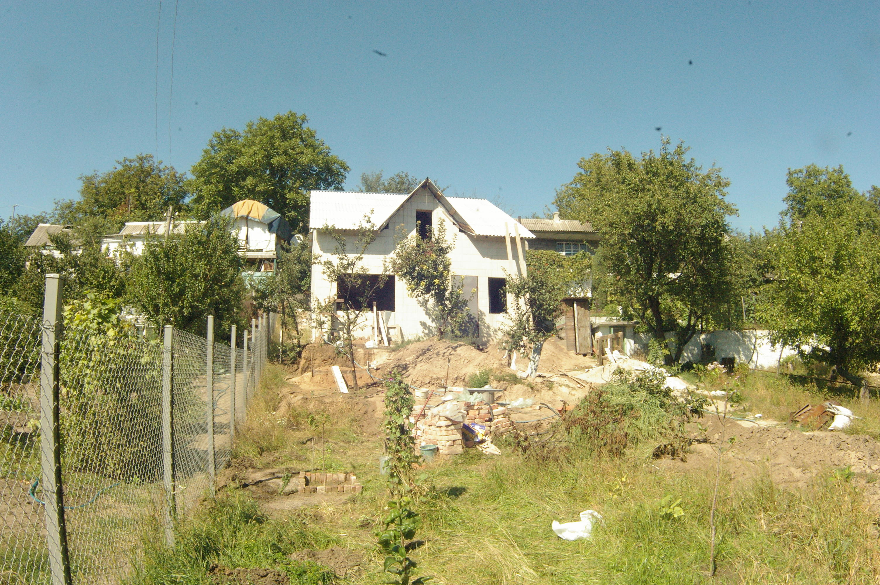

  • 3 тижні потому...
а это стена из екатерининского кирпича)
прикольный кирпичик!! тока не понял юмора с отсуствием перевязки кирпичей на торце стенки... че за вертикальный шов такой?? в чем смысл?
перевязка есть с наружной железобетонной стеной, там закладные оставили. А шов посередине, чтобы кладка красивая была, без тычков. Кирпичная стена не до потолка, будет перевязка - балка монолитная.

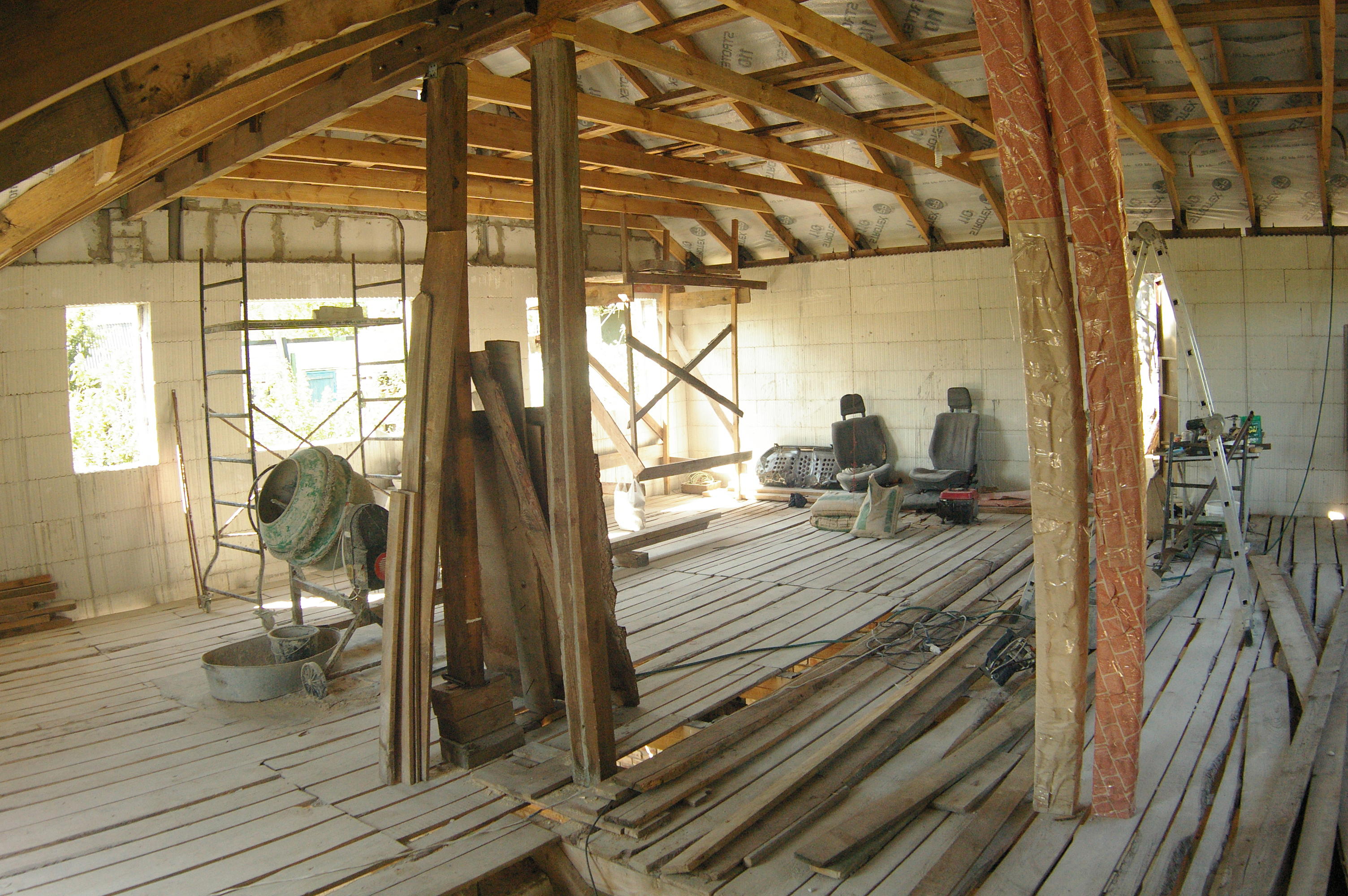

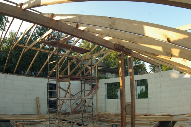

  • 2 місяці потому...
  • 1 місяць потому...

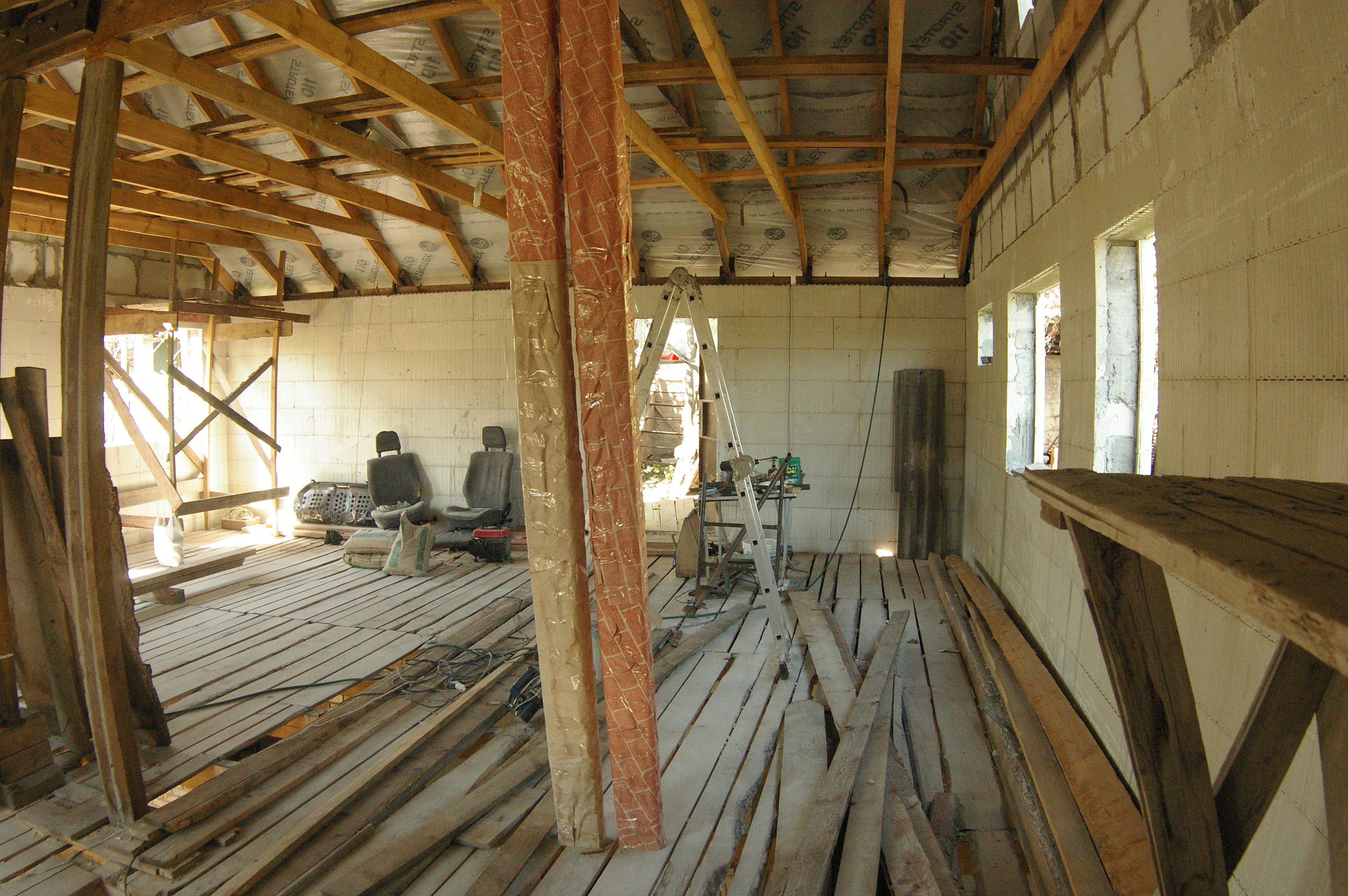

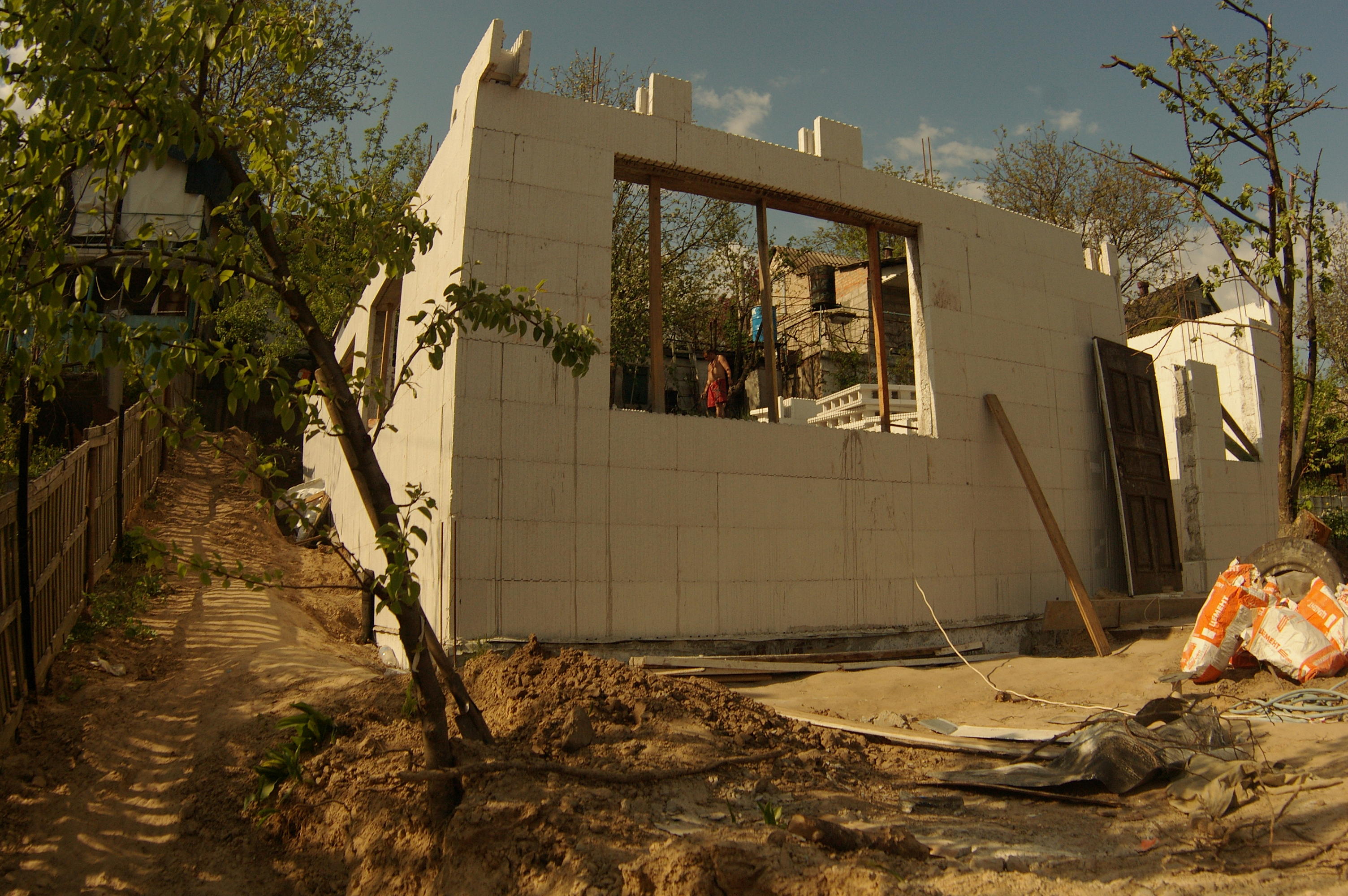

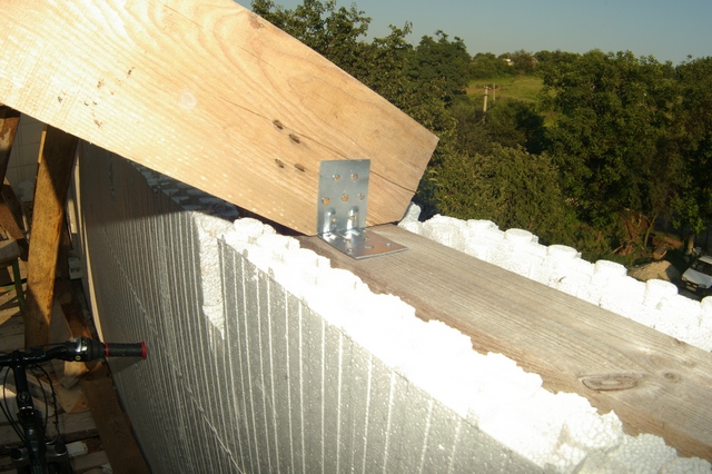

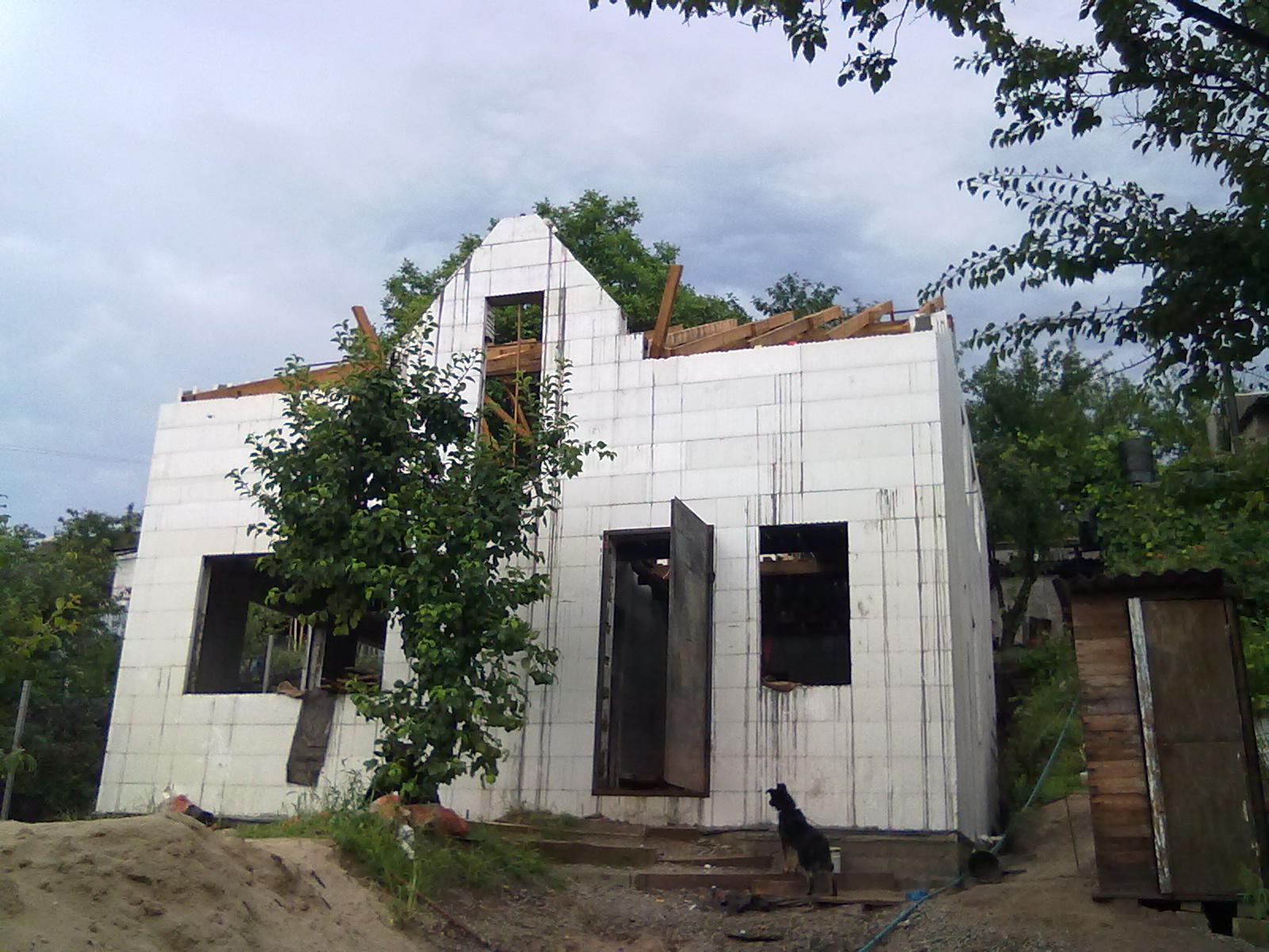

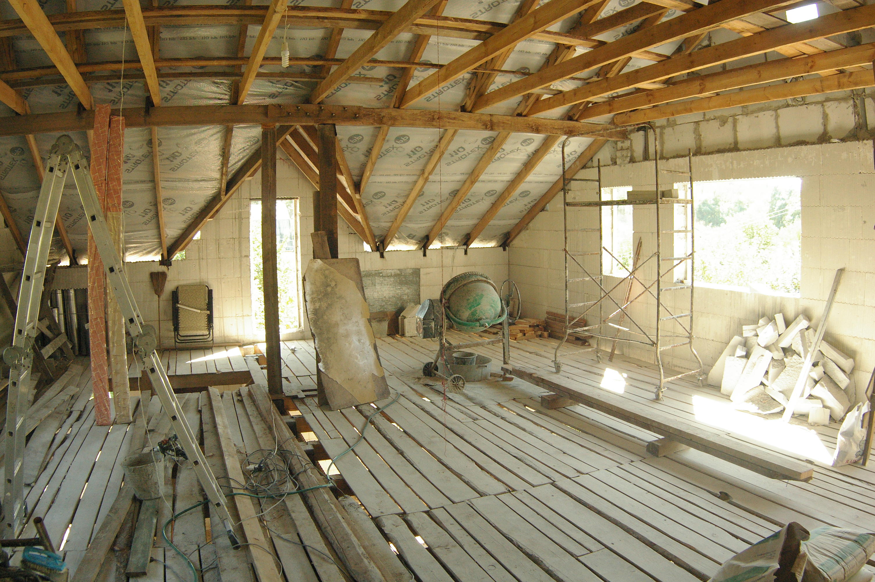

да газобетон на раствор на термоблок. а как надо было укреплять? просто кладка и все...
Меня, честно говоря, озадачила планировка. :( У вас же почти все помещения проходные! Примерно так строили сельские дома в позапрошлом и прошлом веке.
А как вы планируете разместить 3-х человек при одной спальне? (Тоже, кстати, проходной!)
О таких "мелочах" как лестница (которая будет висеть в спальне) и вентиляция можно и умолчать. При таком подходе к строительству вентканалы обычно проделывают в уже готовой кровле.:) А между прочим, я насчитал что с первого этажа необходимо 7 вентканалов вместо трех, показанных на мансарде!
Засим, пока все, не буду дальше портить настроение! Удачи!
та ладно) мне так просто настроение не испортишь)
вентиляция будет в коробе под потолком и один вентканал соберет в себя несколько помещений.
Лестница в процессе стройки развернулась на 90 градусов и теперь параллельна стене спальни.
Про проходные помещения и сельские хаты - немного не из той оперы.
В сельских хатах была анфиладная планировка и проходные комнаты с целью отказаться от коридоров, которые нужно либо отапливать либо ходить по холоду. Кстати, анфиладная планировка и в Петродворце (вы наверное видели), тоже с этой целью - не топить подсобные помещения.
Я тоже считаю коридор пустой тратой денег, сначала на постройку и отделку, а потом на отопление. Поэтому старалась спланировать свой дом без коридоров.
Входная зона (тамбур) - естественно проходная, надо же идти дальше)
Дальше гостинная с камином и кухня в одном помещении, где собственно жизнь вся и проходит. Здесь можно остановиться и присесть(прилечь). Следующее помещение - техническое, типа кладовки, котельной, постирочной. Туды ходят только по необходимости. Ну и санузел, вообщем тоже - по необходимости.
А спальня не проходная) Это называется ванная при спальне) Шоб в пенюаре не переступать через гостей, которые остались в гостинной ночевать, а сразу в душ попасть из своей спальни.
Ну а насчет одной спальни на троих - пока деть маленький спим в одной комнате, а "на вырост" - мансардный этаж, в котором 2 изолированных помещения, гардеробная, полноценный санузел и гостинная-мастерская. Тоже без коридоров)

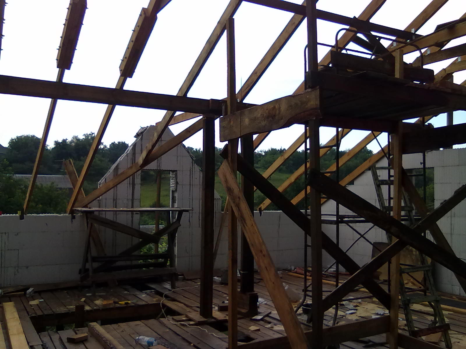

При таком подходе к строительству вентканалы обычно проделывают в уже готовой кровле.:) !
у меня вообще не один вентканал не проходит через кровлю, а все выходят на холодный чердак;)
