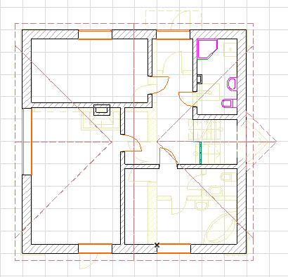

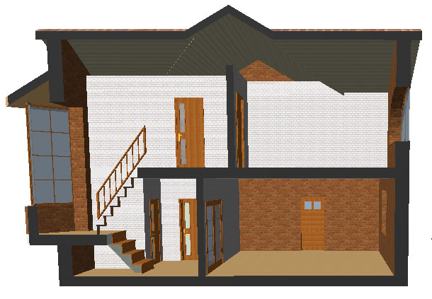

Так то ж выход на террасу скорее всего, только можно эту дверь пошире сделать... Второй этаж мне совсем не нравится, санузла нет, форма комнат вызывает вопросы.

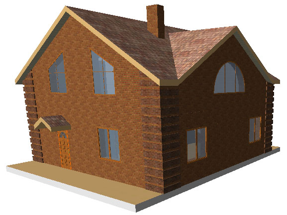

Ну и текстуры можно подгрузить в архикад для наглядности, а то с "родными" дома в 3Д немного уныло выглядят ИМХО, хотя внешние формы неплохие в общем
Ссылка на комментарий
Поделиться на другие сайты
Ага, действительно это выход на террасу. Согласен, что широкая прозрачная дверь там будет больше в тему, только вот смущают вопросы безопасности. Я смотрю во многих типовых проектах именно такая дверь, для Польши может это и нормально, а чем заменяет эту дверь народ в нашей стране?
Санузел со второго этажа убрали с целью что-ли экономии, хотя наверное со временем задолбает бегать на первый этаж. С формой комнат действительно проблемы, ничего лучшего пока в голову не пришло из-за ограничений: хочется полукруглое окно и чтобы дымоход камина проходил по стене комнаты и тем самым подогревал её.

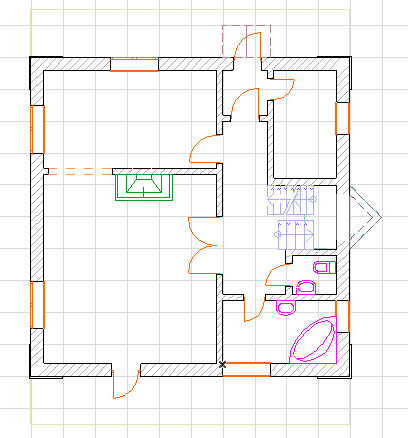

Про двери: ничем не заменяют, по-видимому. Слишком много в доме проемов для проникновения (все окна первого этажа, входная дверь, дверь из гаража, дверь со двора).
Про санузел: не совсем ясно по схеме, но... 1 туалета в доме маловато.
Про камин: обогревать комнату вверху? Мне почему-то кажется, что камин будет топиться раз в неделю и то под настроение, поэтому фактор отопления сводится к нулю.
Гараж у меня, например, будет стоять отдельно. На все окна первого этажа поставлю решётки. Входная дверь это всё-таки припятствие тоже. А вот в стекляной двери на террасу вообще нет никакой защиты.
Про санузел мы ещё решили подумать, но как-то у нас совсем плохо с планировкой второго этажа.
Я у одного человека видел такой камин с обычной чугунной топкой, тока в дымоходе были сделаны хитрые ходы типа как в грубе, и когда топили камин, то он порядочно грел 4 комнаты, две внизу и две вверху. Газ у нас по улице есть, но я не уверен, что быстро получится подключиться и поздней осенью хотелось бы хотябы камином спасаться.
Как по мне, так и вправду не совсем правильно делать на 1-ом этаже 2 с/у, а на втором ни одного. Но если нужны 3 спальни, тогда конечно сложно... Ещё мне кажется, что для таких маленьких боковых комнат по 2 окна - ИМХО занадто. Одного в промежутке между ними на мой взгляд достаточно. И ещё я бы чуть поменяла границы комнат, вот так
А стеклянную дверь на террасу можно защитить теми же решетками :)

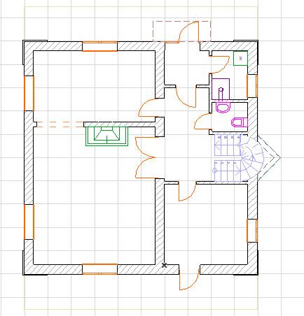

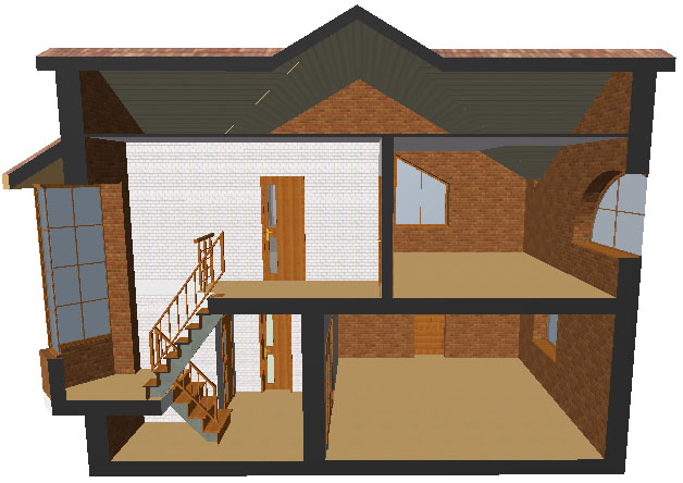

СОвсем не продумана лестница.
Вид у нее геть зовсим не продажный.
Этож по ней карабкаться надо как скалолаз. Если молодые люди, еще терпимо - хотя с годами это проходит.
Для пожилых родственников поднятся по такой лестнице , если подступенок(1подъем) выше 175мм - довольно затруднительно.
Т.е. луше треуголный эркер заменить на прямоугольный (на лестничной площадке) и выдвинуть ее, площадку - на фасаде, увеличить поличество проступей.
Да и эркер этот в воздухе висит , его плечем ведь не удержишь, от прогиба - остекление потрещит. его лучше сделать от фундамента,
а под лестничной площадкой можно хранить зимнюю(летнюю резину) и еще кучу всякого барахла
А тут у всех в первом чтении лестницы такие, уже даже не интересно коментировать :(
Автору. При потолках 3м и двухмаршевой лестнице с ровной площадкой получается - марш получаются примерно 2,5м в плане. А у вас почти вдвое меньше.
Эркер от земли не сделаешь, т.к. строим на существующем фундаменте. Все несущие будем использовать от существующего фундамента, тока перестенки зальём. Эркер не думаю что будет плохо держаться, держаться же как-то балконы.
К сожалению пространства на лестницу маловато. Есть идея как сделать лестницу менее крутой- вместо площадки сделать закругляющиеся ступеньки, только вот не знаю как это нарисовать в архикаде.

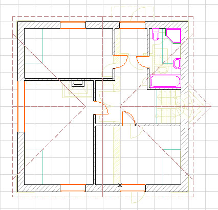

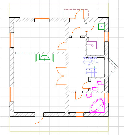

Поднял крышу на полметра, таким образом увеличилось полезное пространство на втором этаже, что позволило сделать более интересные комнаты по сравнению с первым вариантом, к тому же добавился санузел на втором этаже.

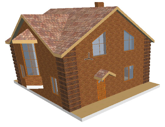

Ура! Получилось переделать лестницу, чтобы подъём был не круче 45 градусов.
Вот теперь интересует вопрос с эркером. Реально ли действительно сделать такой эркер? На чём он будет держаться и выдержит ли нагрузку?
Зачем вы хотите построить не удобный дом?
Это такой вид мазохизма?
Как сделать - еркер, да элементарно, не подвешивать его, а сделать фундамент с учетом еркера, и выложить еркер от фундамента. На внешний вид - не повлияет. Или квардартный фундамент - это главная фича проекта?
Если на на вашем проект вынести еркер еще на полметра (либо сделать прямоугольным/полукруглым оставив такой же вынос), и сделать двухмаршевую лестницу от "уровня" внешней стены, до "уровня" стены котольной - получиться угол наклона прим. 30гр с иделаным соотношением степеней 17/29.
По вашим планировкам - получается 3 трубы.
Одна - для кухни/камина, вторая - поточная / санузел 2-го этаже, третья - для санузлов первого этажа.
Не забудьте их нарисовать.

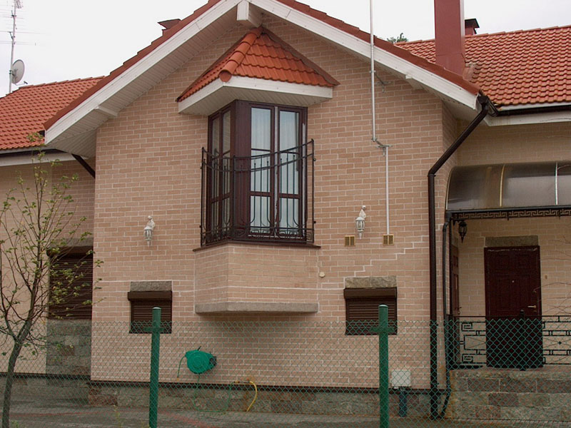

Квадратный фундамент это и есть фича проекта. Я выше писал. У нас есть уже готовый фундамент, который достался вместе с участком, фундамент добротный. Хотим использовать все несущие стены от него, перестенки зальём отдельно. Насчёт треугольного висячего эркера, я видел такой на одном доме, очень понравилось, да и хочеться приукрасить дом, а то просто куб совсем грустно выглядит.
Извините заранее за возможно тупой вопрос, а зачем нужны трубы для санузлов? Вентиляция?
Я вроде не предлагал куб, я наоборот предлагал еще больше выдвинуть еркер что бы сделать в нем нормальных размеров лестничную площадку.
долить фундамент еркера не трудно в общемто, перевязав его хорошо с существующим (арматурой).
Если хочеться таки висячий - выложите под него "пирамиду" перевернутую из кирпича. Т.е начинаем в одного кирпича выступающим из стены углом 12х12см. Следующий ряд (уже два кирпича) - 18х18см, потом 24х24 и т.д. Естесвено армировать кладку почаще, через 2-3ряда
Так что бы на уровне площадки получить искомый 144х144 (я исхожу от вашего выноса в 1м).
Если расширять кладку на 6см (половина ложковой части) то для того что бы получить 144х144 нужно 22ряда, или 1,65м по высоте.
Т.е можно начинать сразу с первого ряда от фундамента. Если это будет из лицевого кирпича - каменьшики поворчат, но будет очень красиво и надежно.
Просто 2 швелере сварить углом и заложить в стену чтобы держались на счет масы стены - будет дешевле. Какой по размеру нужнен швелер - не знаю. Если ктото из конструкотор посчитает, сообщите результат.

Идея треугольного эркера взята вот отсюда. Если кто имел опыт строительства подобного элемента архитектуры отзовитесь.

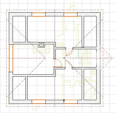

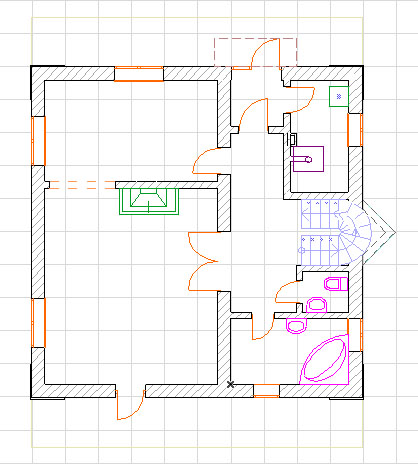

Наконец-то планы этажей переделаны, чтобы были довольны все заинтересованные стороны.
