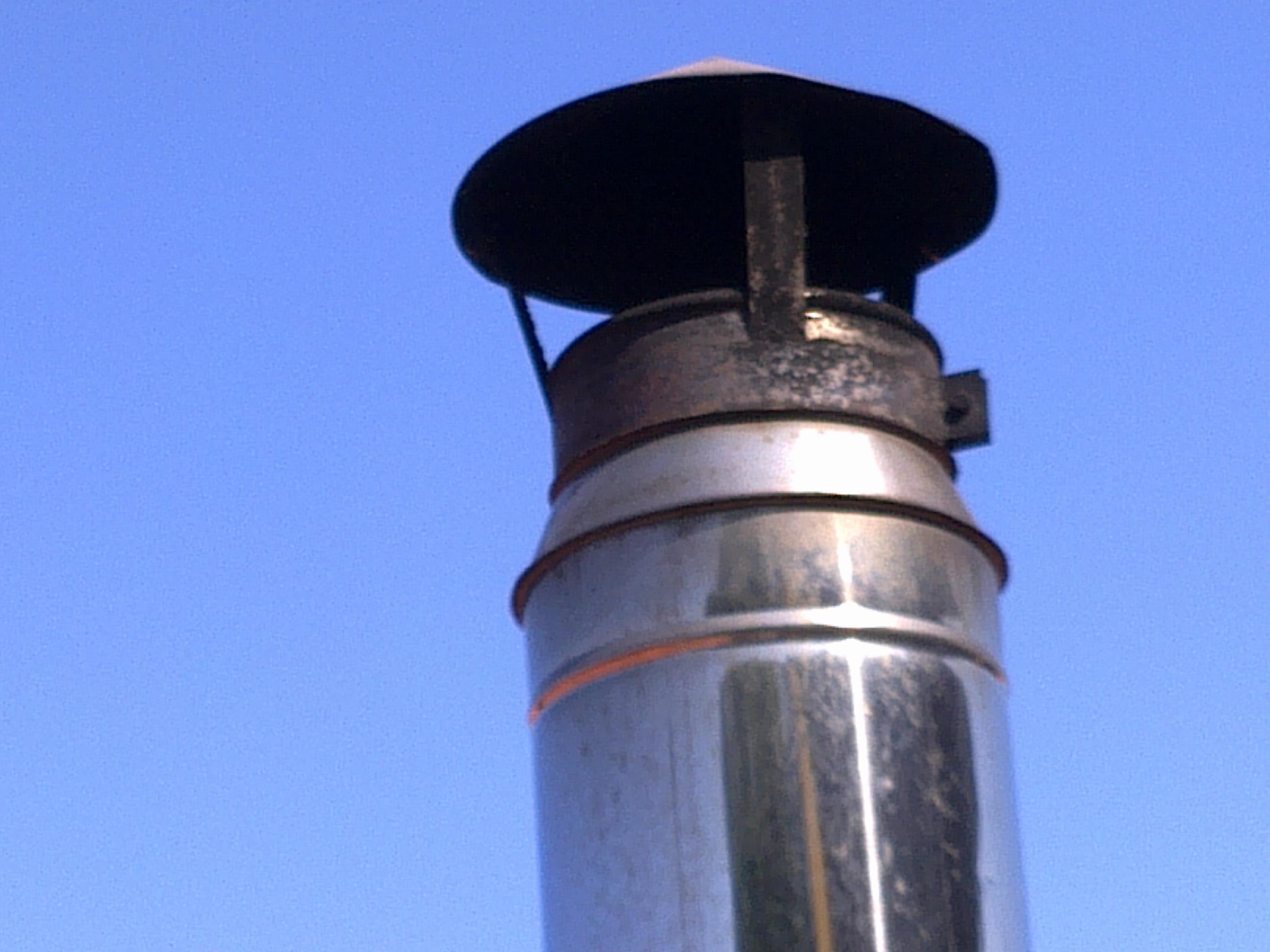

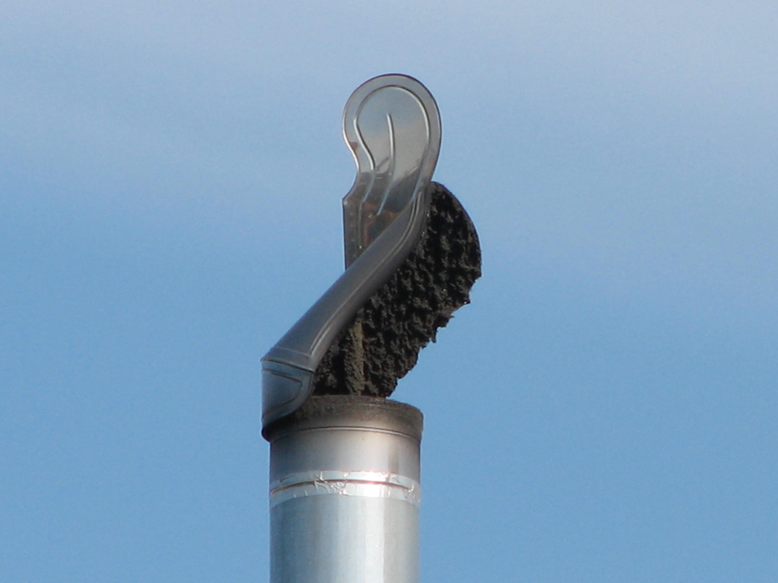

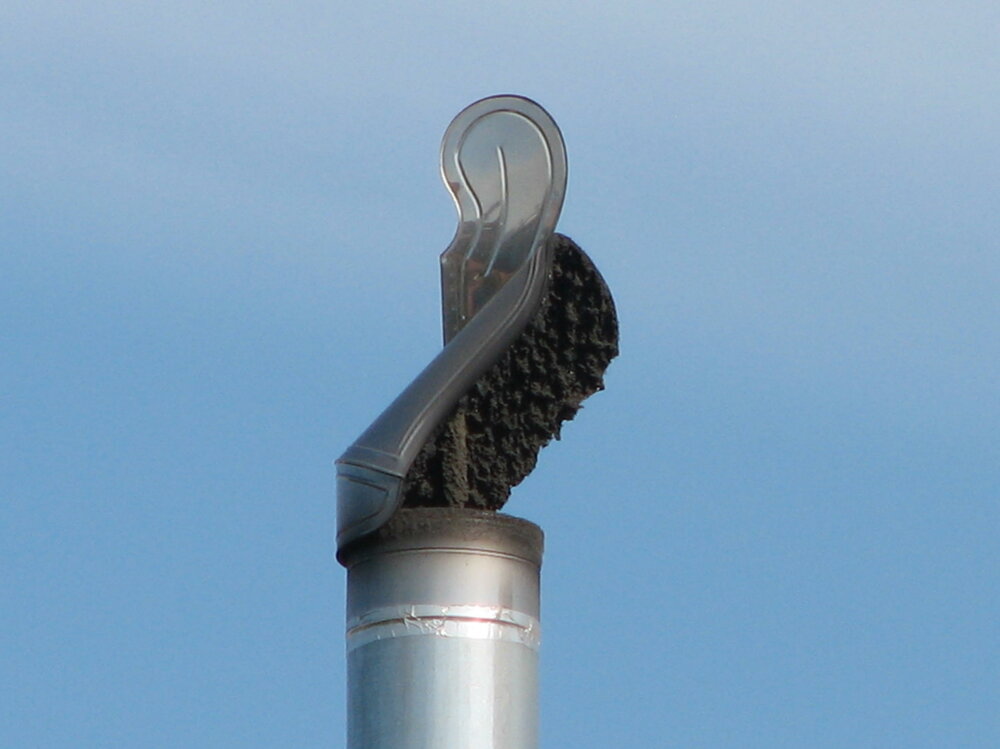

Змея Опубліковано: 22 січня 2011 Поділитись Опубліковано: 22 січня 2011 на каминах и печах грибочки становятся вот такими, а флюгера еще хуже... Посилання на коментар Поділитися на інших сайтах More sharing options...
KYM68 Опубліковано: 19 лютого 2011 Поділитись Опубліковано: 19 лютого 2011 Нормы НПБ РБ запрещают все виды мет.козырьков.это к слову.При выборе советуйтесь со спецами.а то зимой как примёрзнет поворотный флюгер-гриб ,ветер метель ,а печку не растопить... Посилання на коментар Поділитися на інших сайтах More sharing options...
KYM68 Опубліковано: 19 лютого 2011 Поділитись Опубліковано: 19 лютого 2011 Трубу от газового котла за общий козырёк.Под общим, если нержавейка не кислотостойкая ,за пару лет труба как звёздное небо. Посилання на коментар Поділитися на інших сайтах More sharing options...

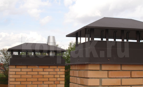

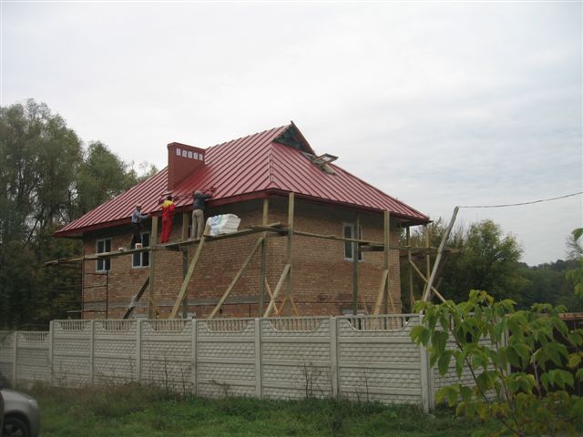

Александр! Опубліковано: 6 березня 2011 Поділитись Опубліковано: 6 березня 2011 Извините что в Вашей ветке у меня на одном уровне 5 вентканалов и один фановый выход, сделанны квадратными из кирпича! труба закончена, все на одном уровне! Сейчас нада заказать колпак на эту трубу, как правильно поступить с фановым каналом, может что то предусмотреть при изготовлении колпака! Спасибо! 1 Посилання на коментар Поділитися на інших сайтах More sharing options...
vvasylenko Опубліковано: 8 березня 2011 Поділитись Опубліковано: 8 березня 2011 Извините что в Вашей ветке у меня на одном уровне 5 вентканалов и один фановый выход, сделанны квадратными из кирпича! труба закончена, все на одном уровне! Сейчас нада заказать колпак на эту трубу, как правильно поступить с фановым каналом, может что то предусмотреть при изготовлении колпака! Спасибо! У меня такая же ситуация. См приложение 1 Посилання на коментар Поділитися на інших сайтах More sharing options...
Александр! Опубліковано: 8 березня 2011 Поділитись Опубліковано: 8 березня 2011 у меня труба уже закончена, все на одном уровне, хотел общий колпак один что то вроде такого! Посилання на коментар Поділитися на інших сайтах More sharing options...
Dima_dimohod Опубліковано: 9 березня 2011 Поділитись Опубліковано: 9 березня 2011 Извините что в Вашей ветке у меня на одном уровне 5 вентканалов и один фановый выход, сделанны квадратными из кирпича! труба закончена, все на одном уровне! Сейчас нада заказать колпак на эту трубу, как правильно поступить с фановым каналом, может что то предусмотреть при изготовлении колпака! Спасибо! Фановую лучше вывести через колпак выше других вент. каналов. Посилання на коментар Поділитися на інших сайтах More sharing options...
serviks Опубліковано: 12 жовтня 2012 Поділитись Опубліковано: 12 жовтня 2012 Ну это совсем другое дело! Теперь нам обратная тяга из фановой трубы в вентканал (который все-таки подниму на 5см выше) НЕ СТРАШНА! СПАСИБО! Подскажите, пожалуйста, Вы ставили аэратор о котором упоминала в этой теме Надежда? Или может кто-то другой ставил. Не попадают неприятные запахи в вентканал? Не хочется делать прорезь в колпаке. Посилання на коментар Поділитися на інших сайтах More sharing options...
