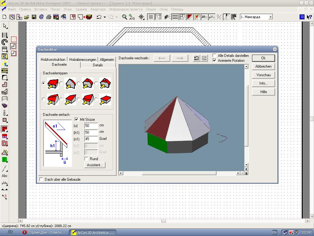

sagitron Опубліковано: 31 січня 2012 Поділитись Опубліковано: 31 січня 2012 Так, в холодную зимнюю стужу скачал я и то и другое, Скетчап понравился тем, что можно создавать 3д объекты весьма ограниченным набором инструментов, Аркон - порадовал отличным набором инструментов "домохозяек" для построения зданий, но вот вопрос решил я сделать в нем равносторонний 8уголник и поставить на него крышу "шатровую" так столкнулся с проблемой не ставится ровная, специалисты ау, помогите понять -или это конец возможностей, или я чего-то не понимаю А вот СкетчАп меня удивил.....я не мог отогнать своего сына 8 лет от компа, отлучался, так он накачал с инета стадион, машинок (где он их нашел??) сам наваял такого... фантаст растет! :D Посилання на коментар Поділитися на інших сайтах More sharing options...

sagitron Опубліковано: 1 лютого 2012 Поділитись Опубліковано: 1 лютого 2012 Второе. Но это и самая сложная функция в Арконе, имхо. Ну я видно чета не так делаю, программа предлагает "шатер", а по факту какая-то "шляпа" получается Посилання на коментар Поділитися на інших сайтах More sharing options...

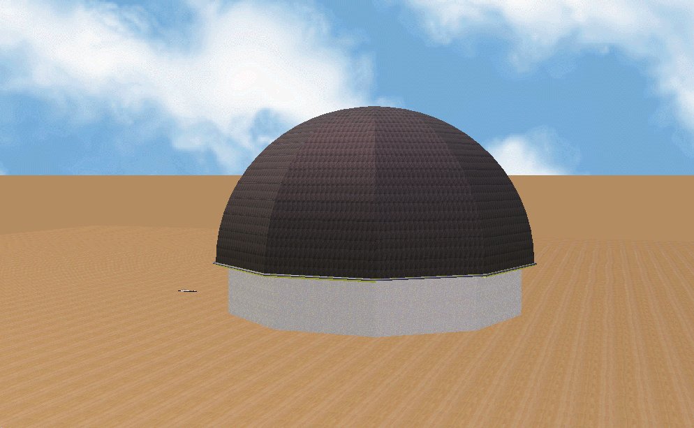

zalstas Опубліковано: 2 лютого 2012 Поділитись Опубліковано: 2 лютого 2012 Ну я видно чета не так делаю, программа предлагает "шатер", а по факту какая-то "шляпа" получается а я питаюсь купол делать, вот что получилось,у Вас плохая русификация Посилання на коментар Поділитися на інших сайтах More sharing options...

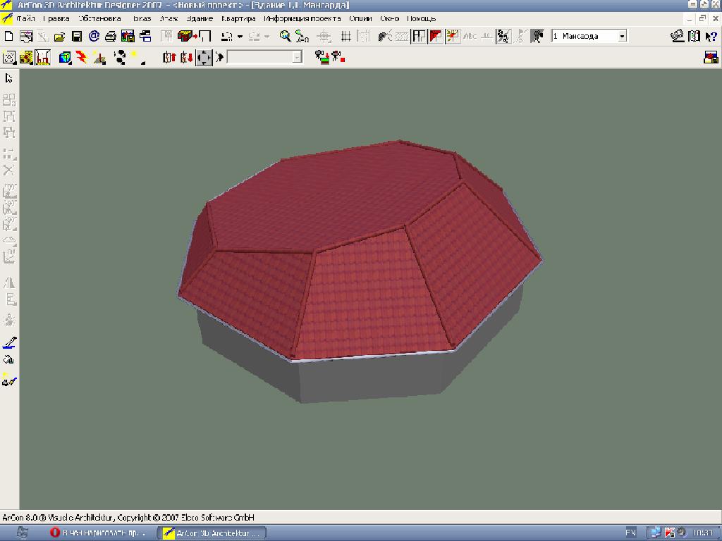

sagitron Опубліковано: 2 лютого 2012 Поділитись Опубліковано: 2 лютого 2012 [ATTACH]161282[/ATTACH]а я питаюсь купол делать, вот что получилось,у Вас плохая русификация Все шатер научился делать, я там угол менял только на одной плоскости, а надо было на всех )), а как вы делали полукруглую?? Посилання на коментар Поділитися на інших сайтах More sharing options...
zalstas Опубліковано: 2 лютого 2012 Поділитись Опубліковано: 2 лютого 2012 Все шатер научился делать, я там угол менял только на одной плоскости, а надо было на всех )), а как вы делали полукруглую?? С начало надо сделать в опциях «круглые стены» правильный многоугольник , потом многоугольную крышу, четко по углам сразу не получиться , выделяем крышу так чтоб в местах перелома появились квадратики , корректируем подтягивая квадратики в нужные точки. В окошке Rund ставиш галочку по сторонам, на все стороны , и надо смотреть чтоб значение в окошках были все одинаковые на каждую сторону ,если нет подкорректировать под большинство Посилання на коментар Поділитися на інших сайтах More sharing options...
