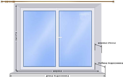

Дайте размер от рамы до предполагаемого окончания подоконника, только учтите внутренние работы (утепление, штукатурка ...) если таковы будут.
А ещё не забудте Равшана и Джамшуда,так как можно"вровень",а можно чтоб и "выступал".Обычно выступает 3-5 см,но это зависит только от Вас,когда то ставил и 15 см вылет.

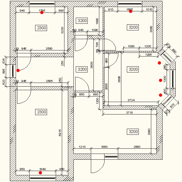

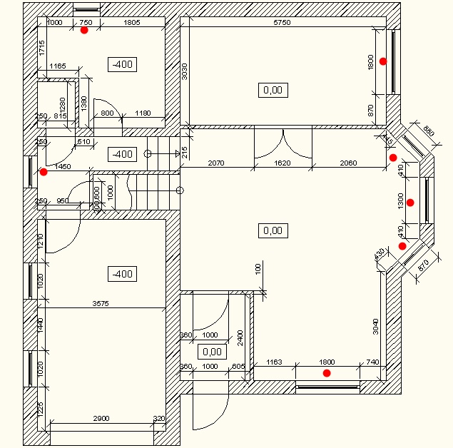

Белые, обычные. только вот как ширину замерять? окон 13
