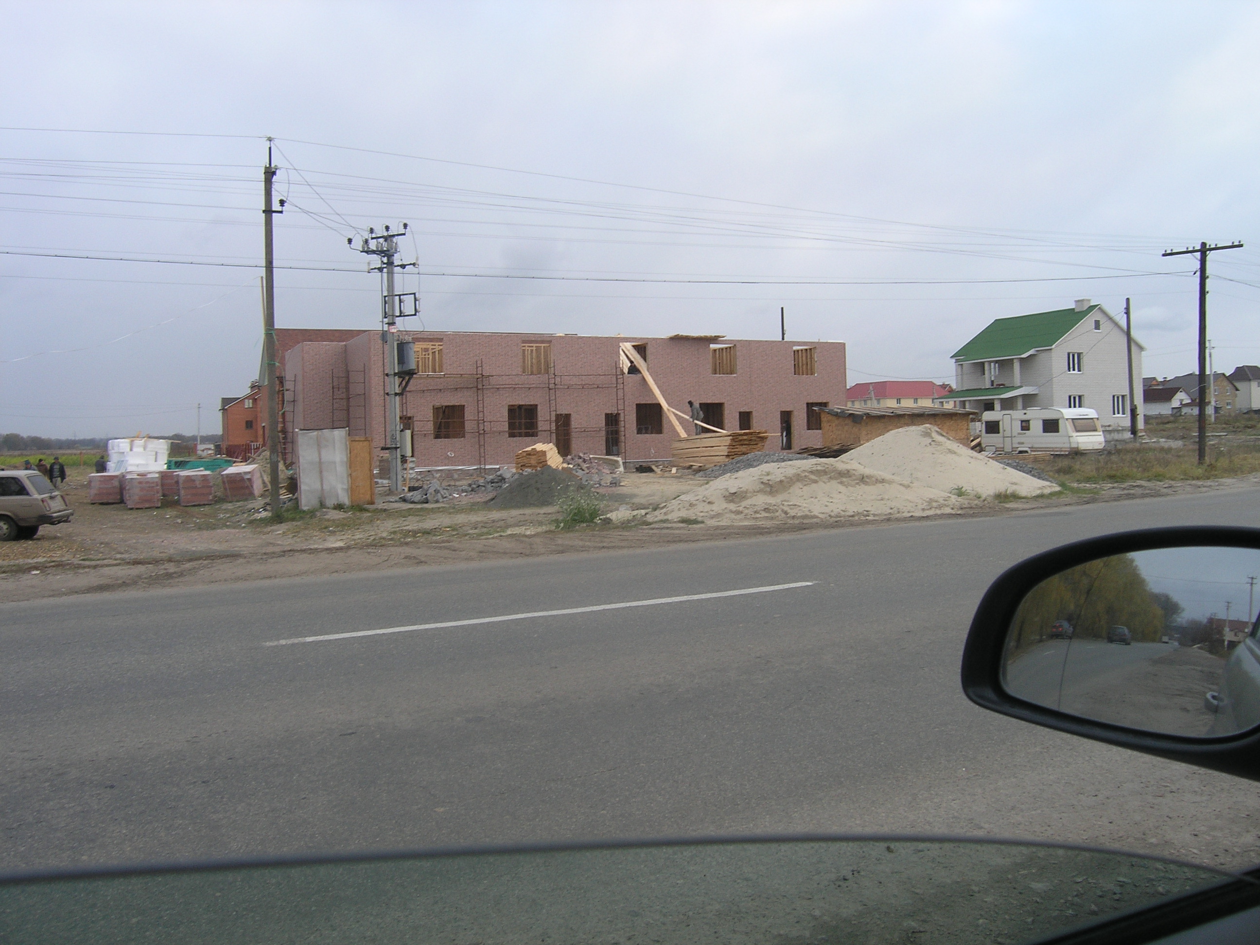

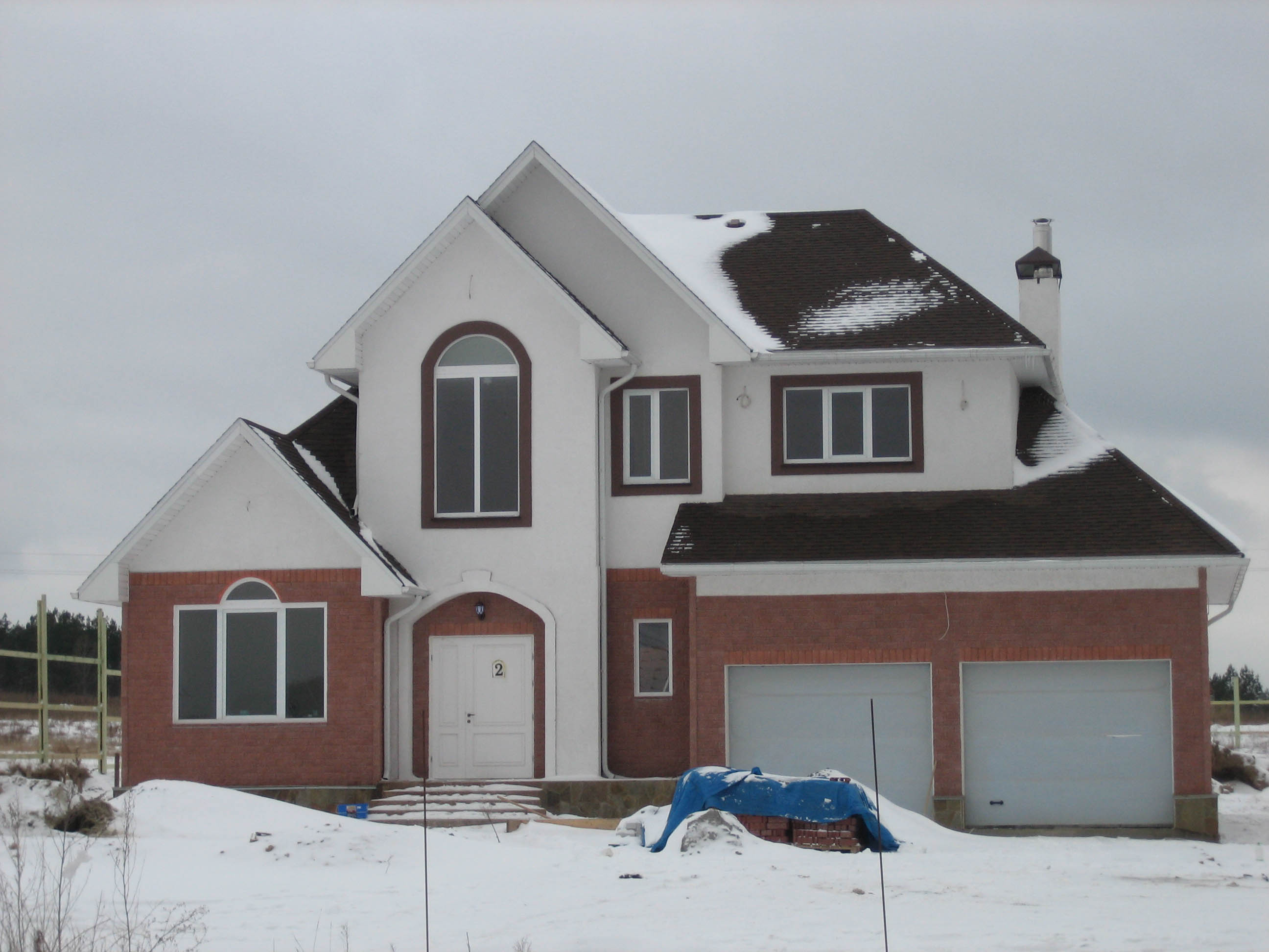

вопрос для разведчиков :)
из чего построен дом?
похоже на каркасник, с прессоваными панелями из стружки, опилок, и имитацией под клинкерный кирпич

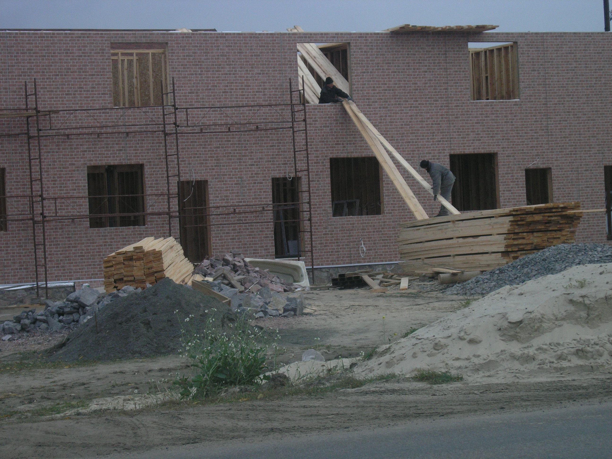

vdscom - вот кого надо будет поздравлять с днем разведчика. прямо в точку: каркас с "японским фасадом" , а со стороны похож на клинкер . это я в белогородке сие заснял, причем в сентябре там еще даже фундамента не было... на заднем плане кстати такой же каркасник, только фасад малость другой.

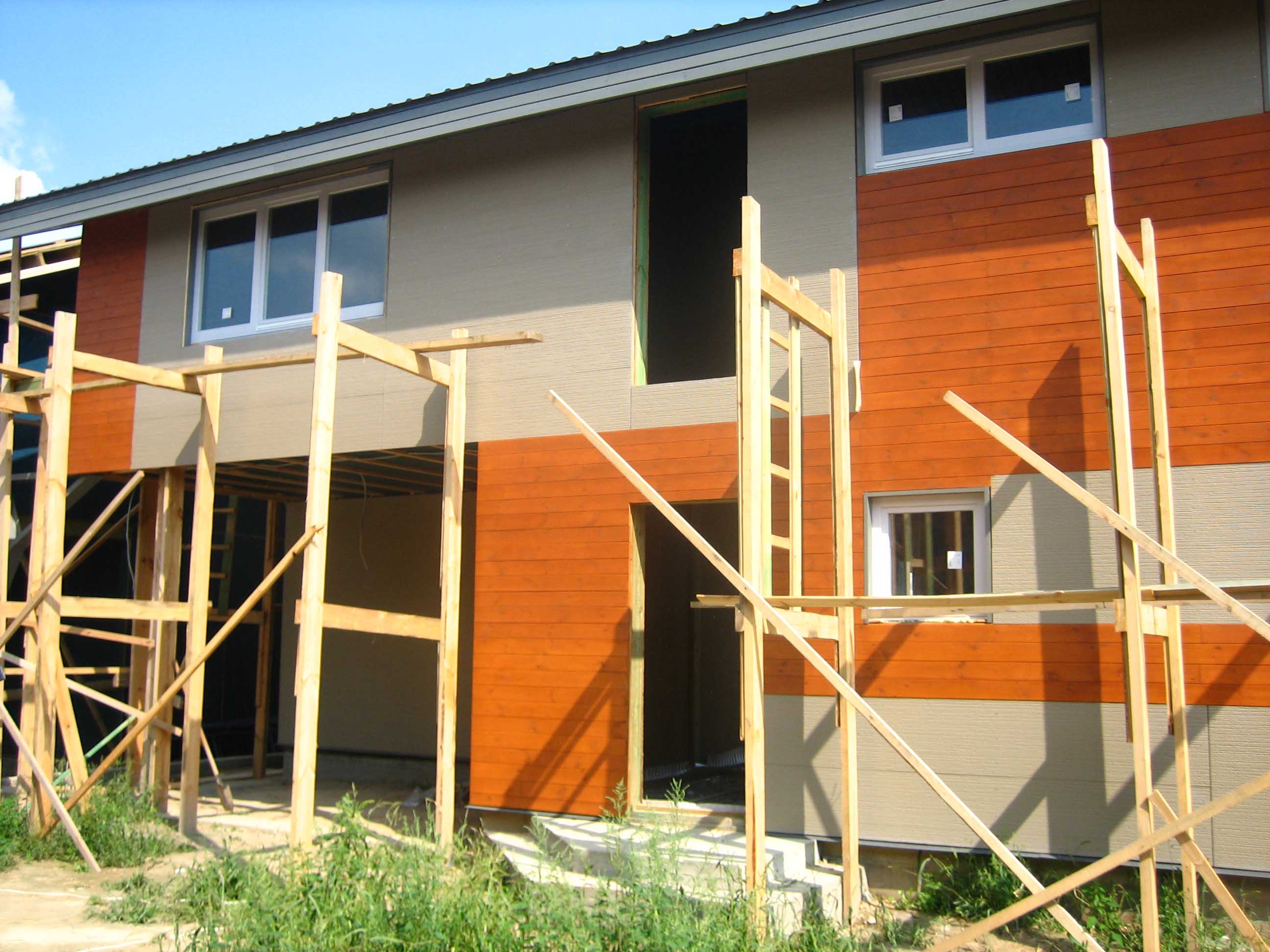

А этот каркасник в Новых Петровцах - фасад вагонка с японской плитой

У этого домика в Белогородке будут проблемы. Ребята на ОСБ без воздушного барьера наклеили пенопласт и на него японскую плитку.
