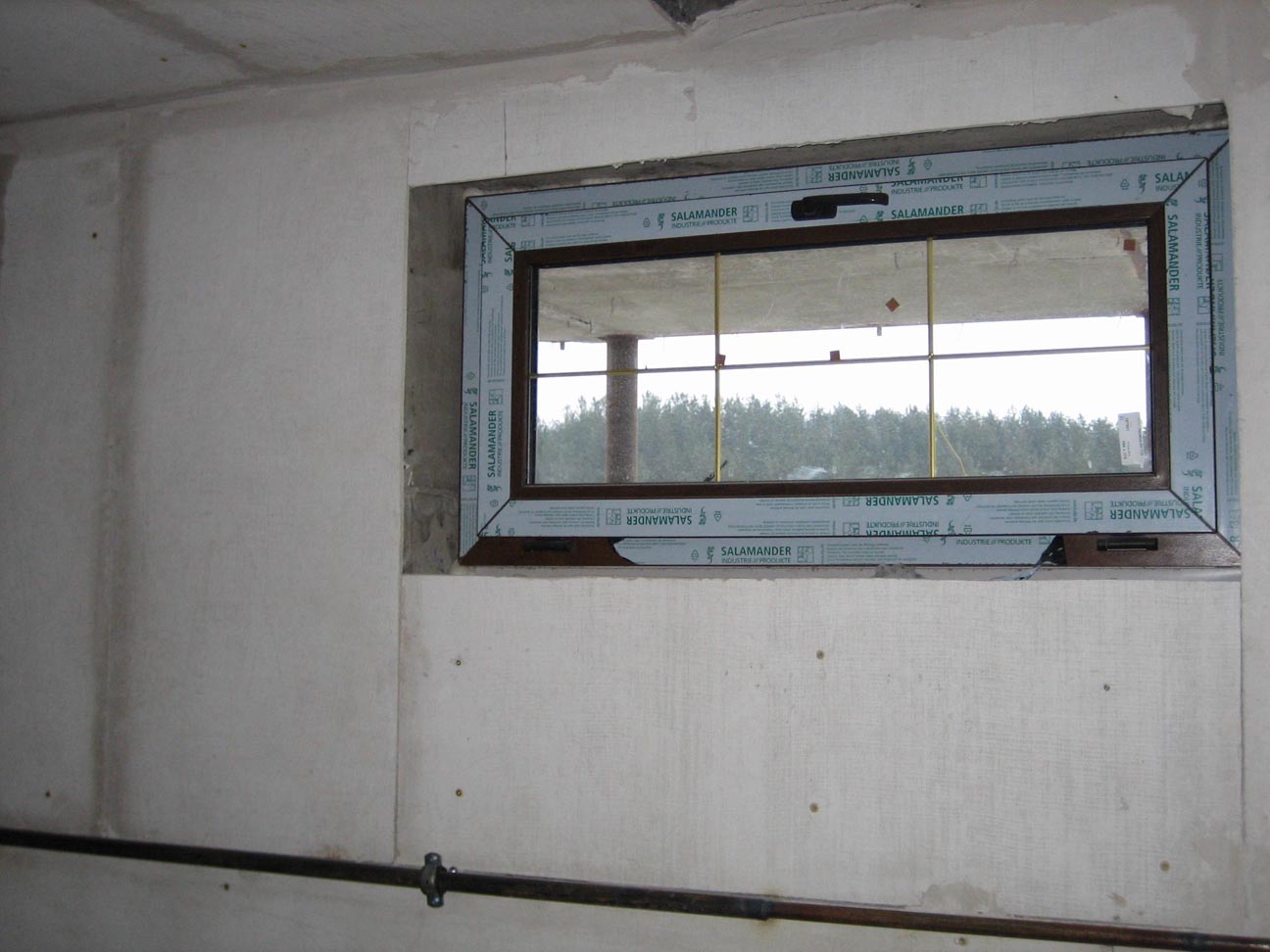

КОТИК Опубліковано: 12 лютого 2008 Поділитись Опубліковано: 12 лютого 2008 Ребята,а кто-нибудь крепил магнезитовые плиты к стене дюбелями+какой-либо раствор.Думаю,будет надежно и не будет гула от соприкосновения со стеной.У меня стены неровные из силикатного кирпича.Ломаю голову,как ровнять и утеплять. Посилання на коментар Поділитися на інших сайтах More sharing options...
Надежда Опубліковано: 12 лютого 2008 Поділитись Опубліковано: 12 лютого 2008 Ребята,а кто-нибудь крепил магнезитовые плиты к стене дюбелями+какой-либо раствор.Думаю,будет надежно и не будет гула от соприкосновения со стеной.У меня стены неровные из силикатного кирпича.Ломаю голову,как ровнять и утеплять. Я в монолитном подвале обшила котельню магнезитовой плитой на липучки из клея и саморезы. А вот утеплять нужно снаружи. Посилання на коментар Поділитися на інших сайтах More sharing options...
КОТИК Опубліковано: 12 лютого 2008 Поділитись Опубліковано: 12 лютого 2008 Я в монолитном подвале обшила котельню магнезитовой плитой на липучки из клея и саморезы. А вот утеплять нужно снаружи. Извините за назойливость,саморезы,которые Вы использовали, вбивались в предварительно вставленный пластиковый дюбель? (видел такие комплекты для крепежа гипсокартона в Эпицентре,ни разу не пробовал их использовать) Или вкручивались? Благодарю. Посилання на коментар Поділитися на інших сайтах More sharing options...
Надежда Опубліковано: 12 лютого 2008 Поділитись Опубліковано: 12 лютого 2008 Извините за назойливость,саморезы,которые Вы использовали, вбивались в предварительно вставленный пластиковый дюбель? (видел такие комплекты для крепежа гипсокартона в Эпицентре,ни разу не пробовал их использовать) Или вкручивались? Благодарю. С пластмассовыми дюбелями. Посилання на коментар Поділитися на інших сайтах More sharing options...
