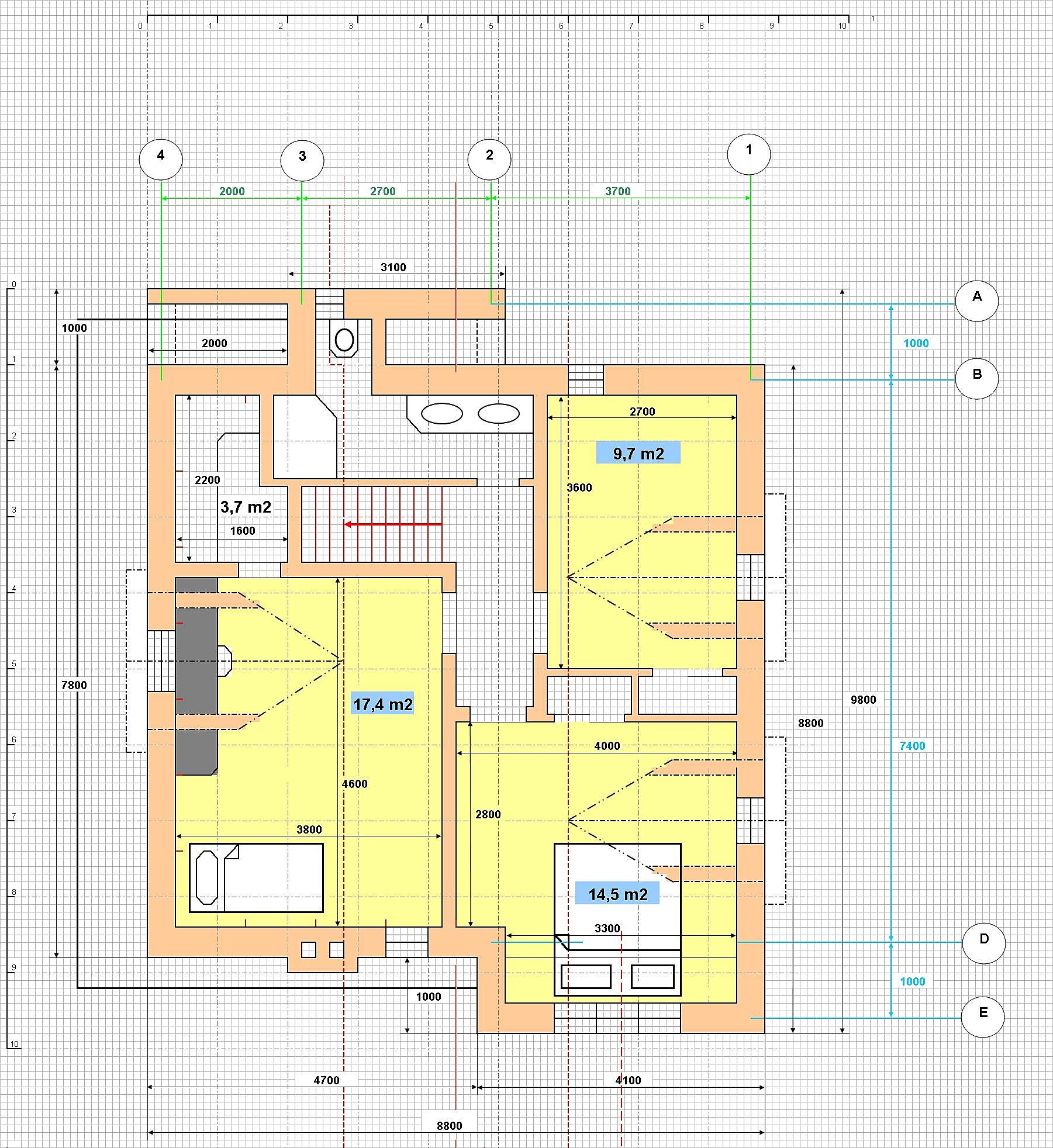

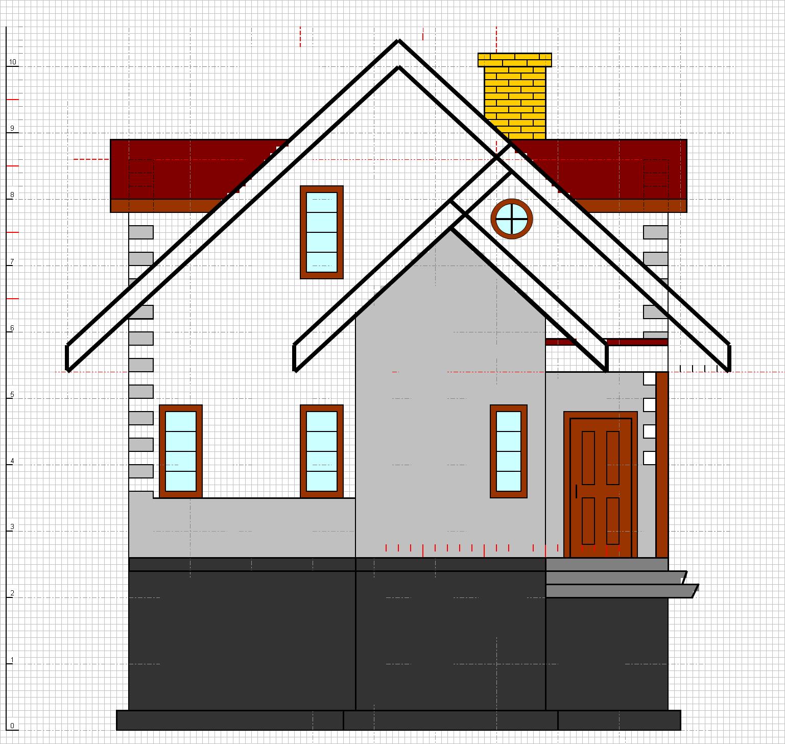

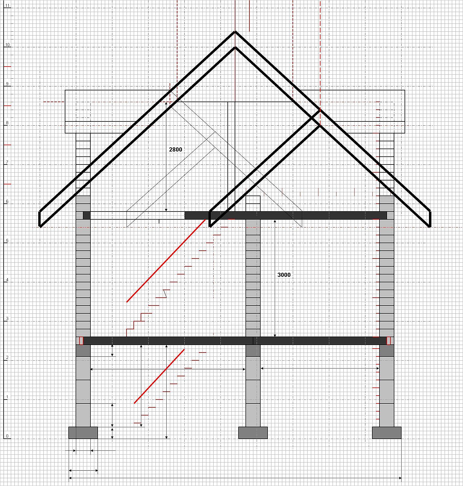

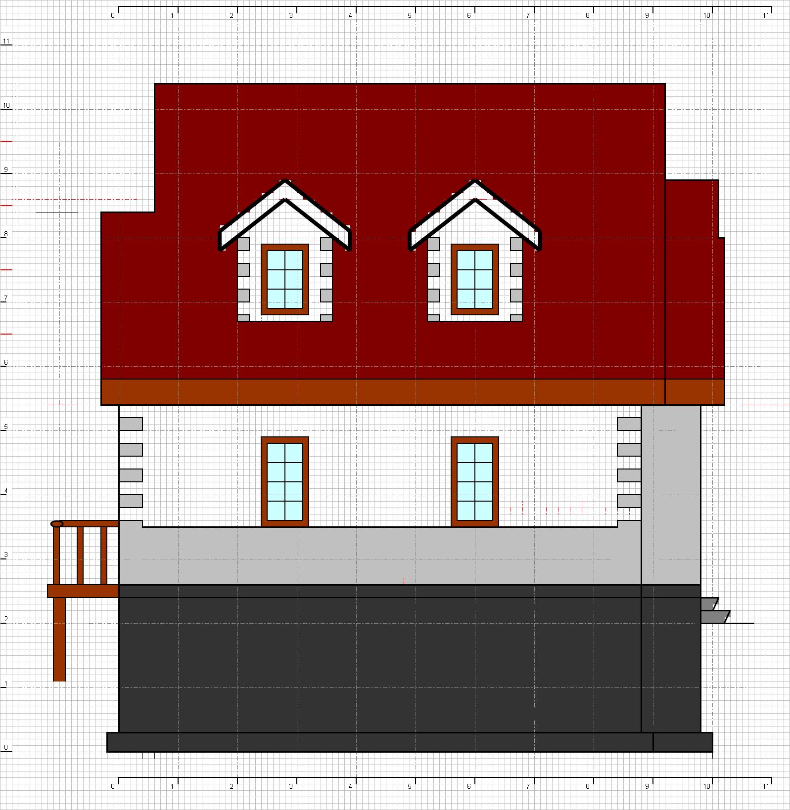

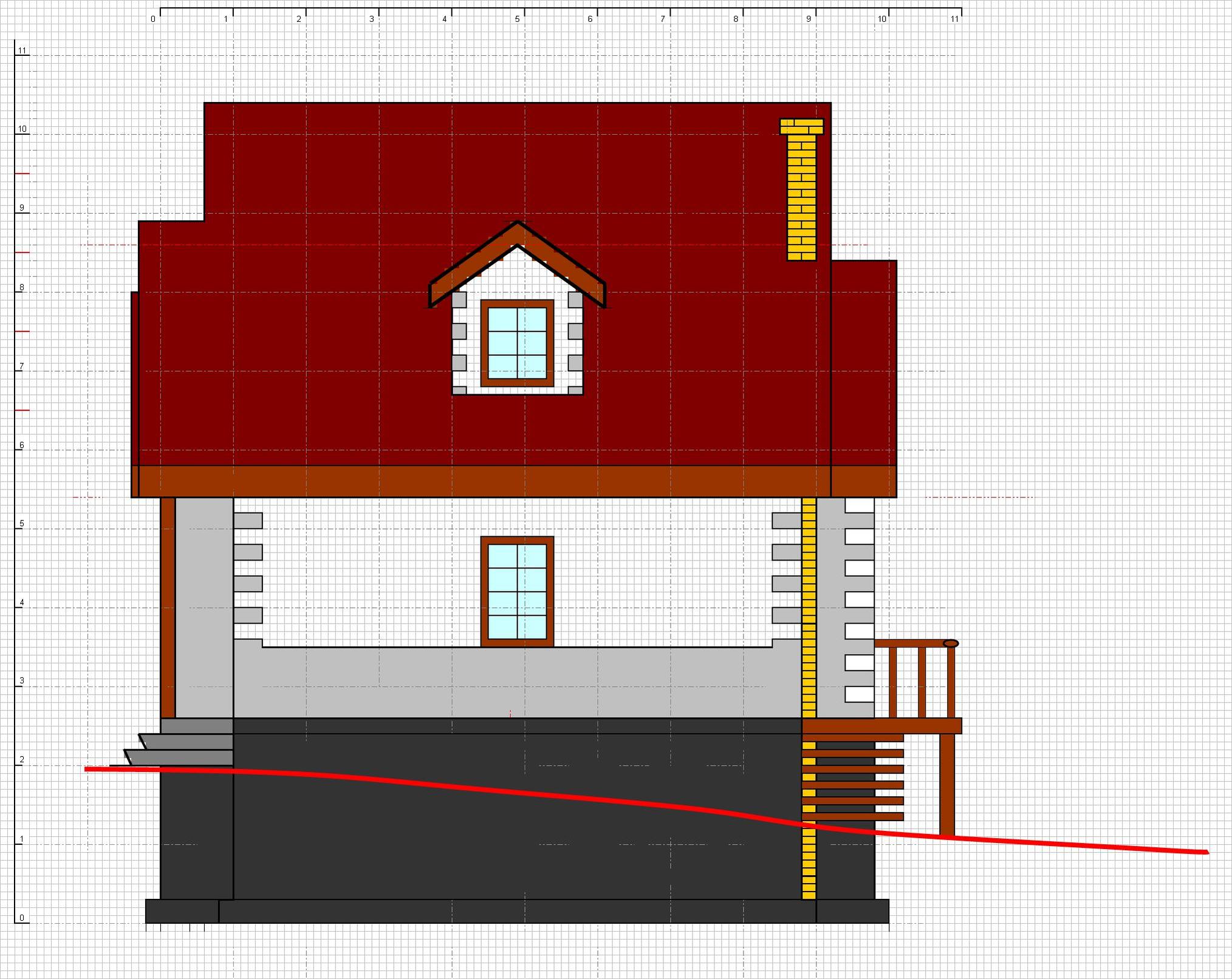

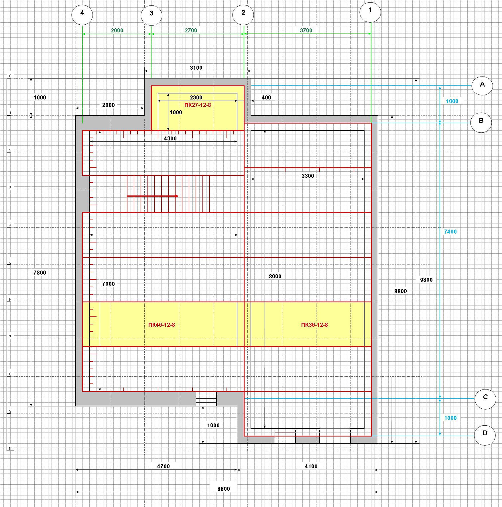

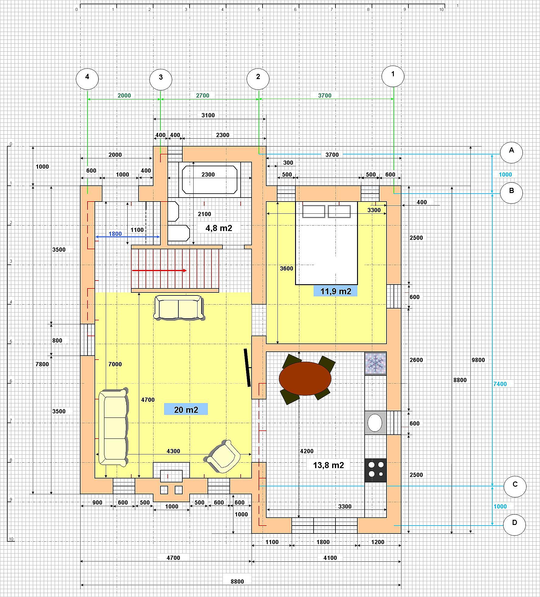

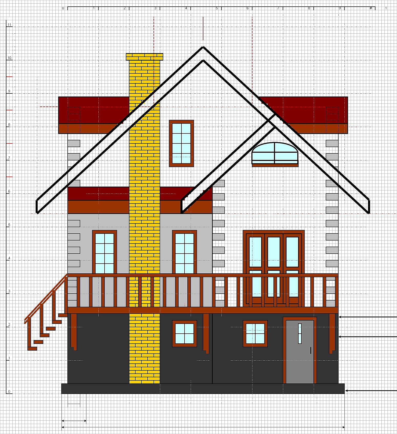

Выношу на рассмотрение... Прошу критики... Советов...
Ceazar
Прошло немало времени... а я еще не начал строиться (((, хотя очень хочется.
Много поразмыслив я решил не отступать от своей мечты (не хочу искать ей альтернативу(вариант №1)).
Выкладываю свои труды, прошу строителей-практиков прокомментировать, если есть какие-либо существенные замечания - рад принять. В ближайшее время планирую рытье котлована.

лестница - типа стремянка?
вход в с/у 1-го этажа - из гостиной?
с/у 2-го этажа - вам лично нравится?
планируете спать головой к окну?
и тэ дэ...
резюме: а с котлованом вы не торопитесь?
и тэ дэ...
Уважаемый, не хочу оспаривать Вашу квалификацию, но осмелюсь заметить что Вы слабо отличаете стремянку от лестницы. Ниже привожу определение простых лестниц: маршевые лестницы - это лестницы, состоящие из одного или нескольких прямых участков, соединенных поворотными площадками или разворотом с веерным расположением ступеней.
Делать вход в санузел из кухни не по Фен-шую, а с улицы- наверное прохладно будет в холодное время года, отсюда вывод- а почему бы и не с гостиной.
С/у на втором этаже нравится уже по той причине, что он там есть, а он там еще и такой своеобразный не такой как у всех ))) с нычкой :D
Головой к окну спал очень много - мне нравится.
С котлованом тороплюсь, ждать проект не хочу и не буду.
