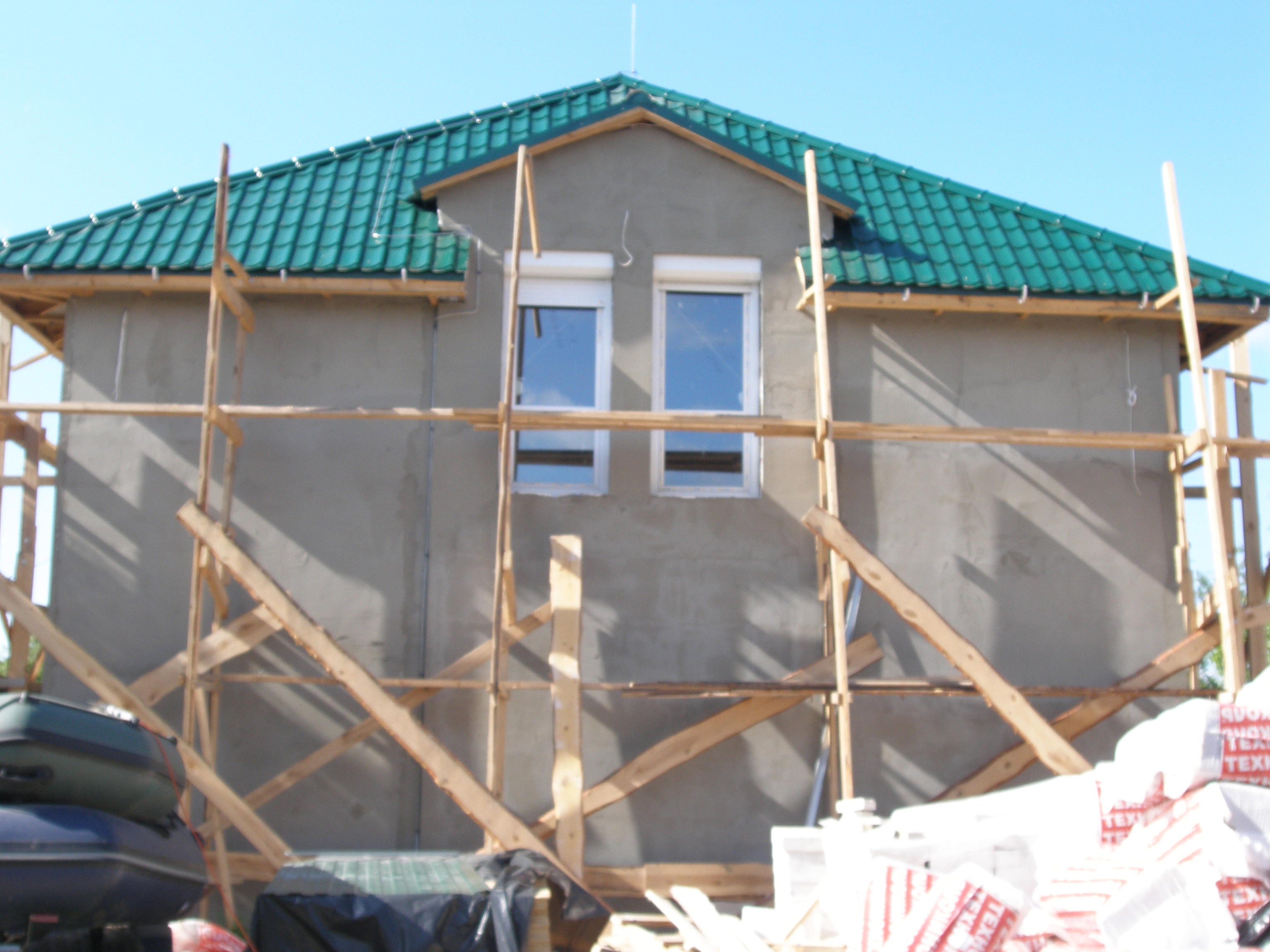

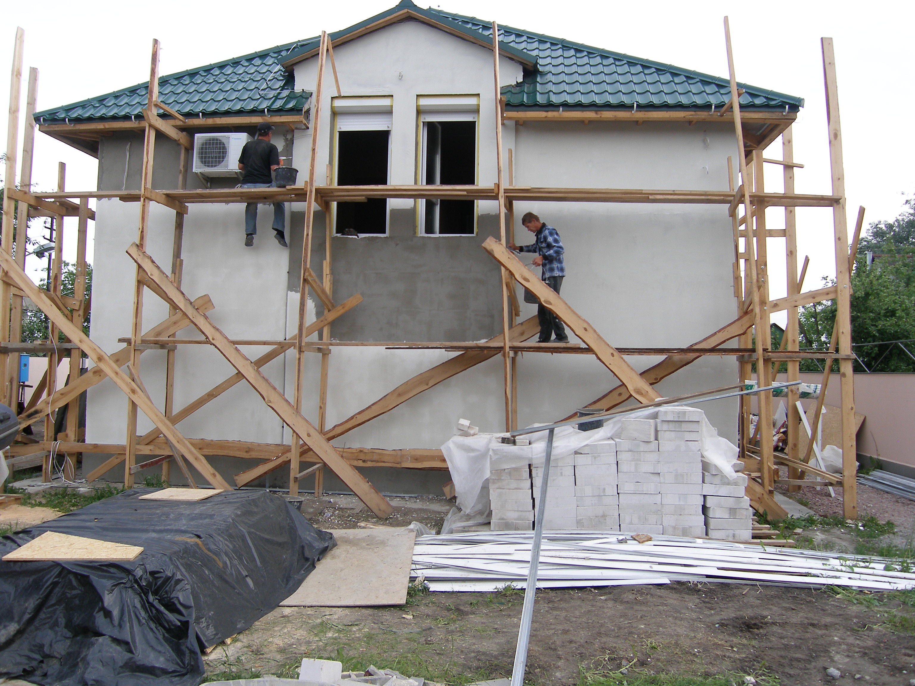

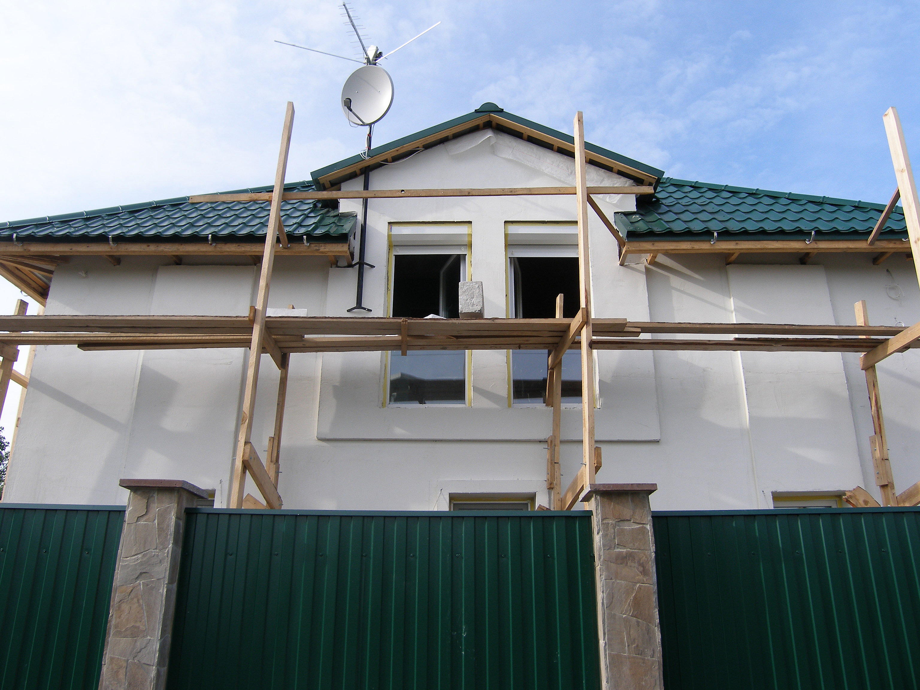

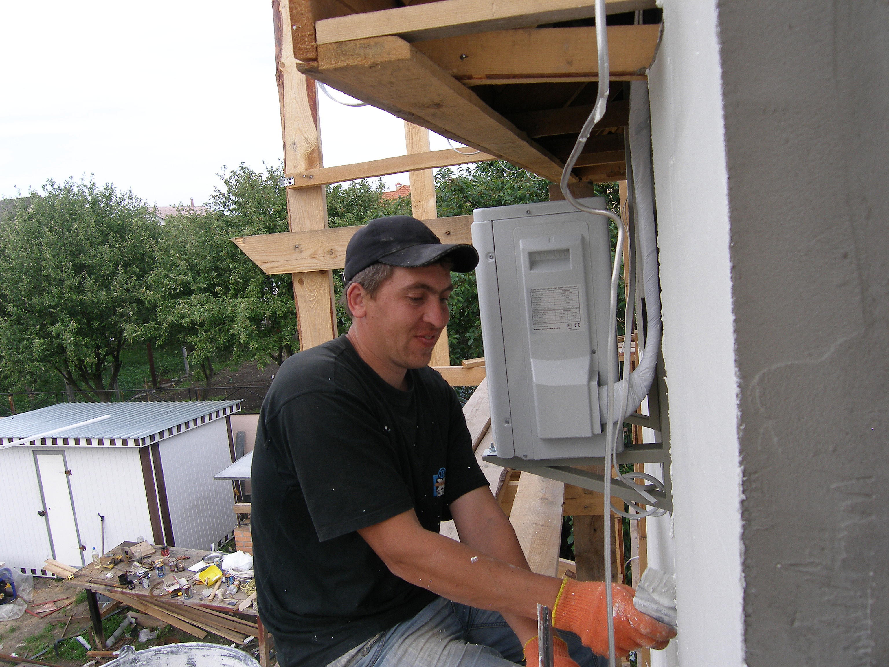

Пенопласт покрыли армирующим слоем и зашпатлевали. В результате получился белый дом :)

Стройка подходит к концу и наконец-то появилась свободная минутка для отчета на форуме.
Мы решили изменить первоначальный дизайн фасада дома. В этом нам помогла Элина-arca. Огромное ей спасибо!

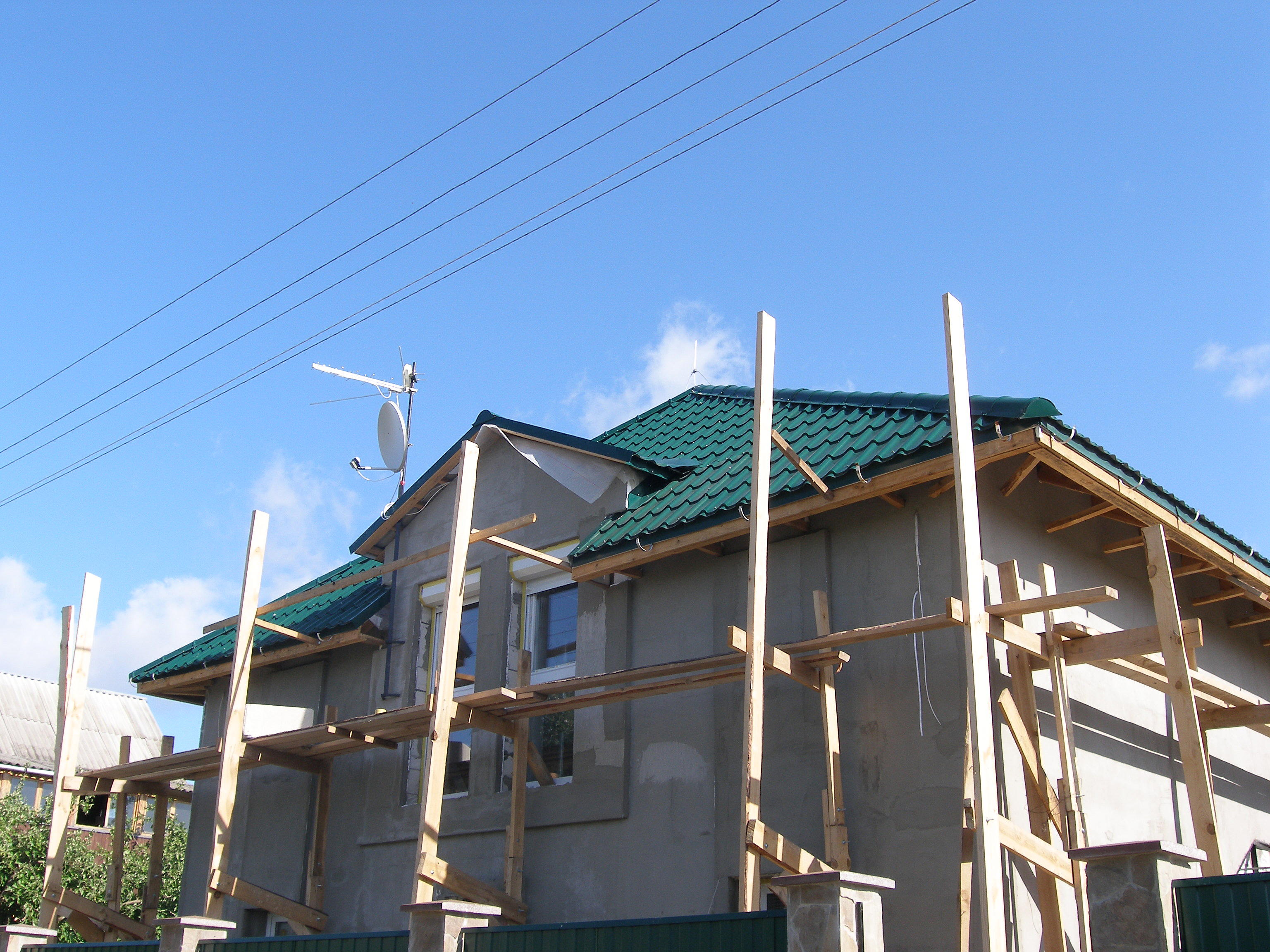

  • 4 тижні потому...
Поскольку меня тоже ждет похожая работа по поднятию крыши, меня интересует такой вопрос: Вы (т.е. мастера) поднимали крышу одновременно несколькими домкратами, или понемножку одним в разных местах, подставляя что-то?
Крышу поднимали одновременно несколькими домкратами (около 10-ти). Поднимали постепенно, сантиметров по 50. После каждого подъема домкраты убирали и на их место подкладывали подпорки.

Вот так выглядит фасад без лесов:
Получилось очень симпатично, насыщенный зеленый даже я бы сказала украшает фасад. Если можно фото других сторон.

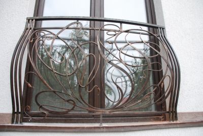

Скажите, а элементы ковки на балконе и козырьке делались под заказ? И где если не секрет, хочу что-то похожее, но пока не встречала.
Спасибо.
Спасибо.

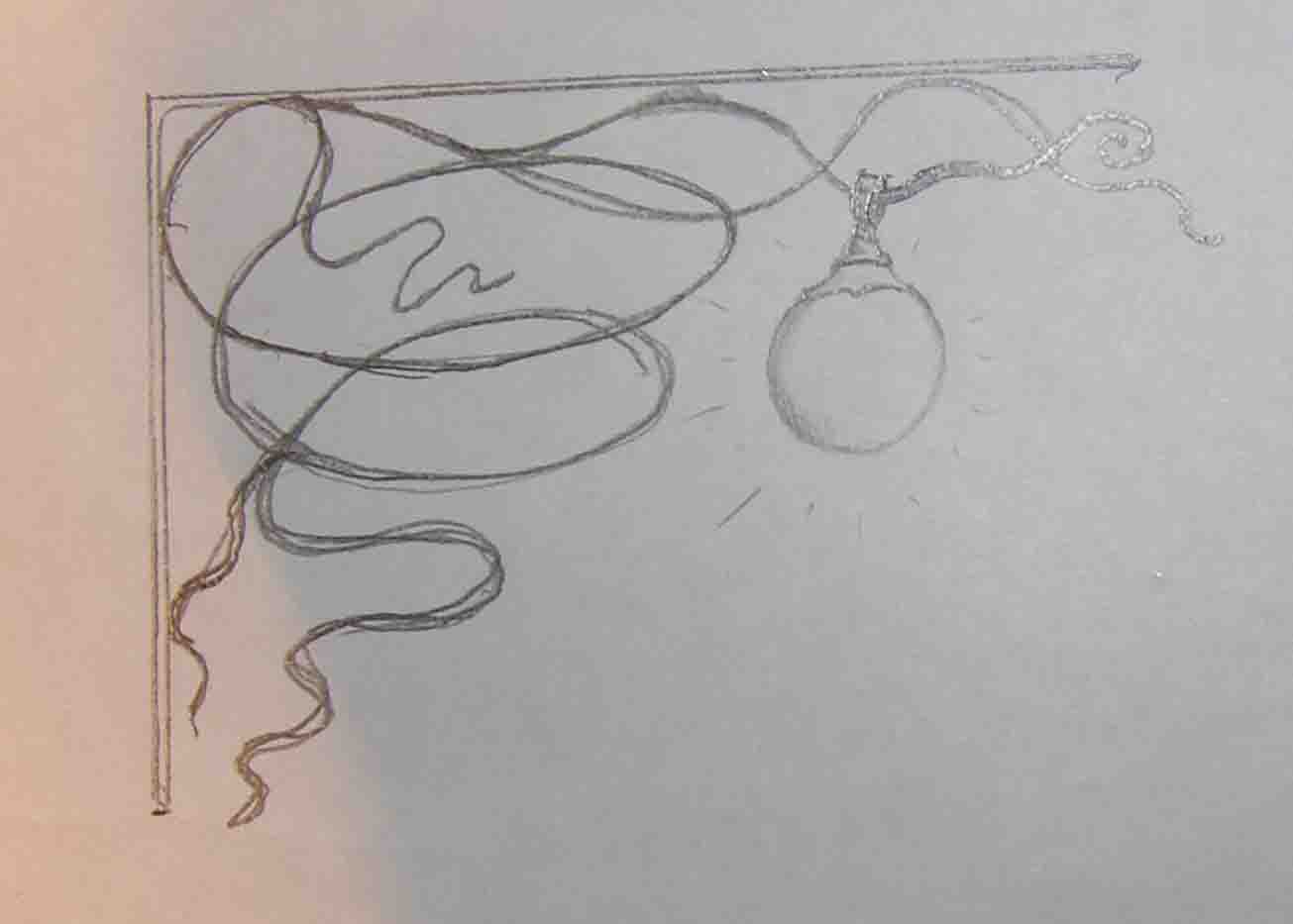

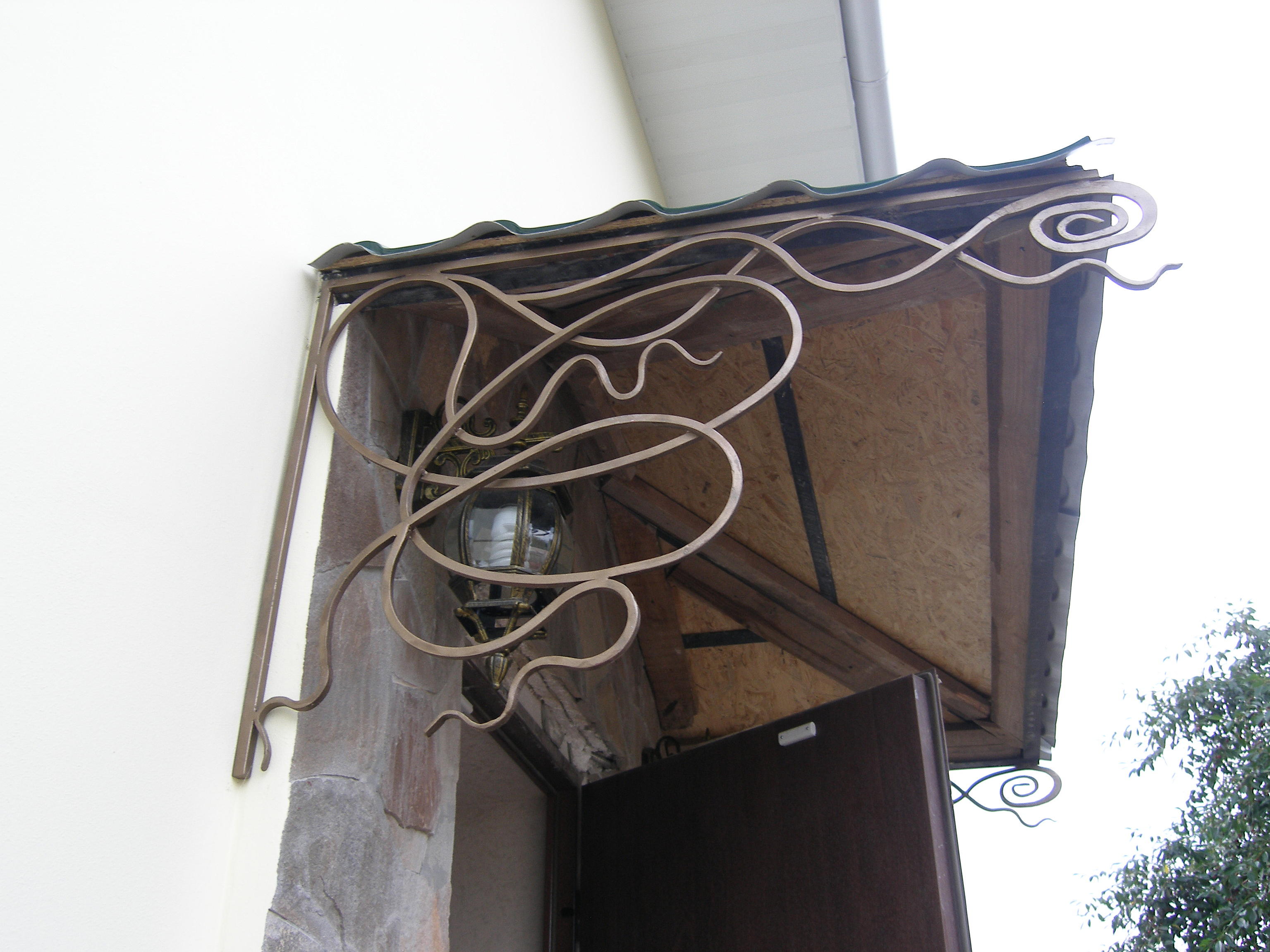

Спасибо! Кованные элементы делались под заказ. Нашла в интернете картинку, попросила сделать такое-же, мне ее перерисовали под наши размеры. А крыльцо уже делали "по мотивам". Очень жалею, что не записала точные координаты кузни, качеством мы довольны да и цены у них были хорошие. Могу и шибаться, но по-моему мы делали у этих ребят: (ссылка устарела)
Можете задать уточнающий вопрос, у них кузня и склад должны в Десне находиться.

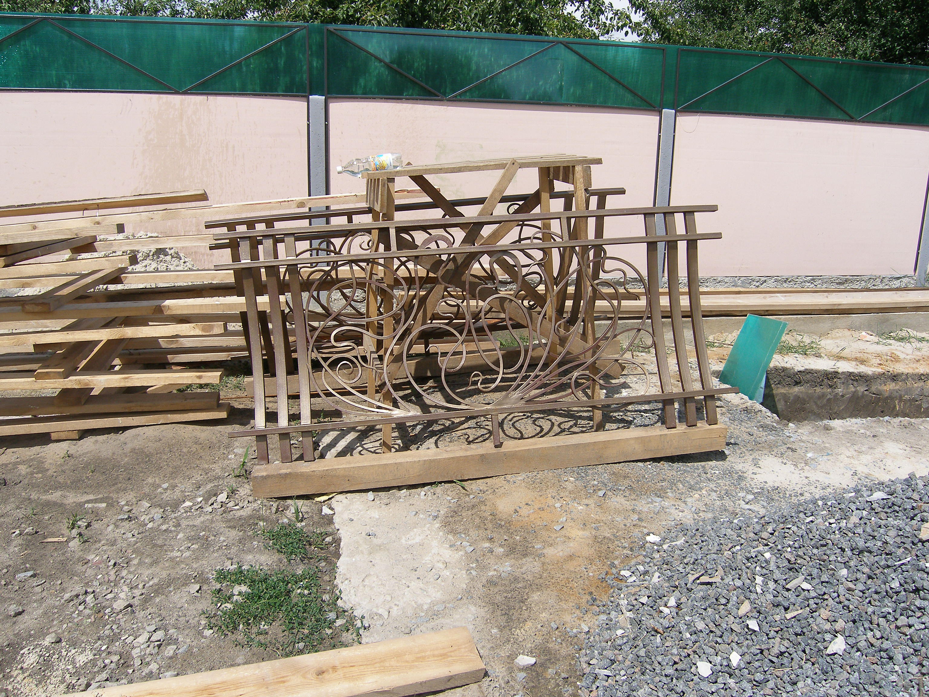

Кстати, мои строители очень хотели заработать, поэтому хотели кованные ограждения красить сами и запретили это делать ковщикам. Но поскольку они катастрофически не укладывались в строки, все кованные элементы красила я сама чем сэкономила нам аж 200 гривен, которые так хотели заработать строители :)
Изначально я хотела красить ковку под состаренную латунь, но не нашла такую краску, поэтому предварительно прогрунтованные кованные элементы красила баллончиком "Designer metallik" цвета старой бронзы, купленной в эпицентре. Пока краска держится, не слезла. Хотя если облезет, попрошу уже нормально перекрасить строителей, которые весной будут у нас работать.
На фото:
1. Исходное фото ковки из интернета
2. Эскиз ковки на крыльцо
3. Окрашенное огражление
4. Ковка на крыльце

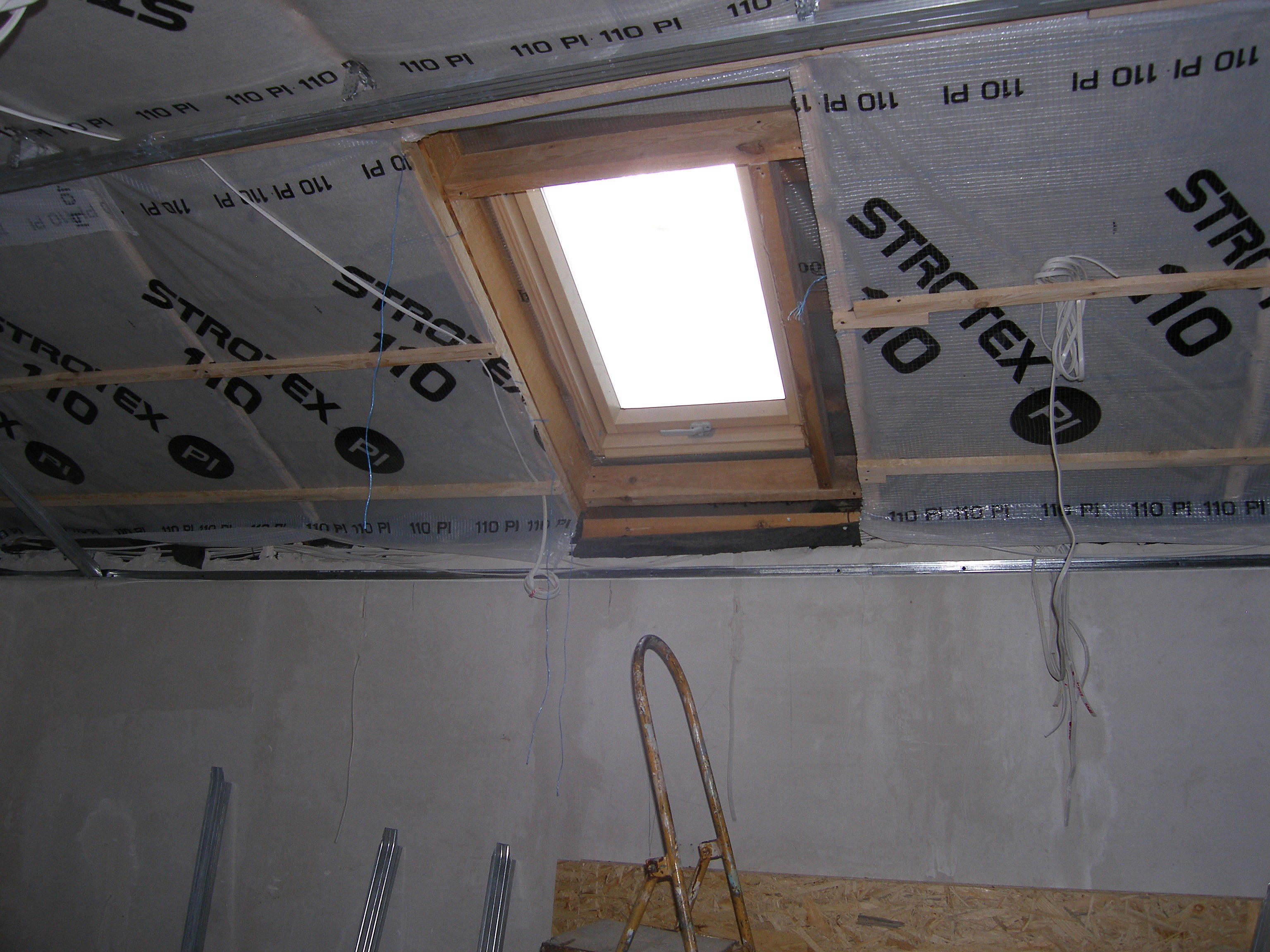

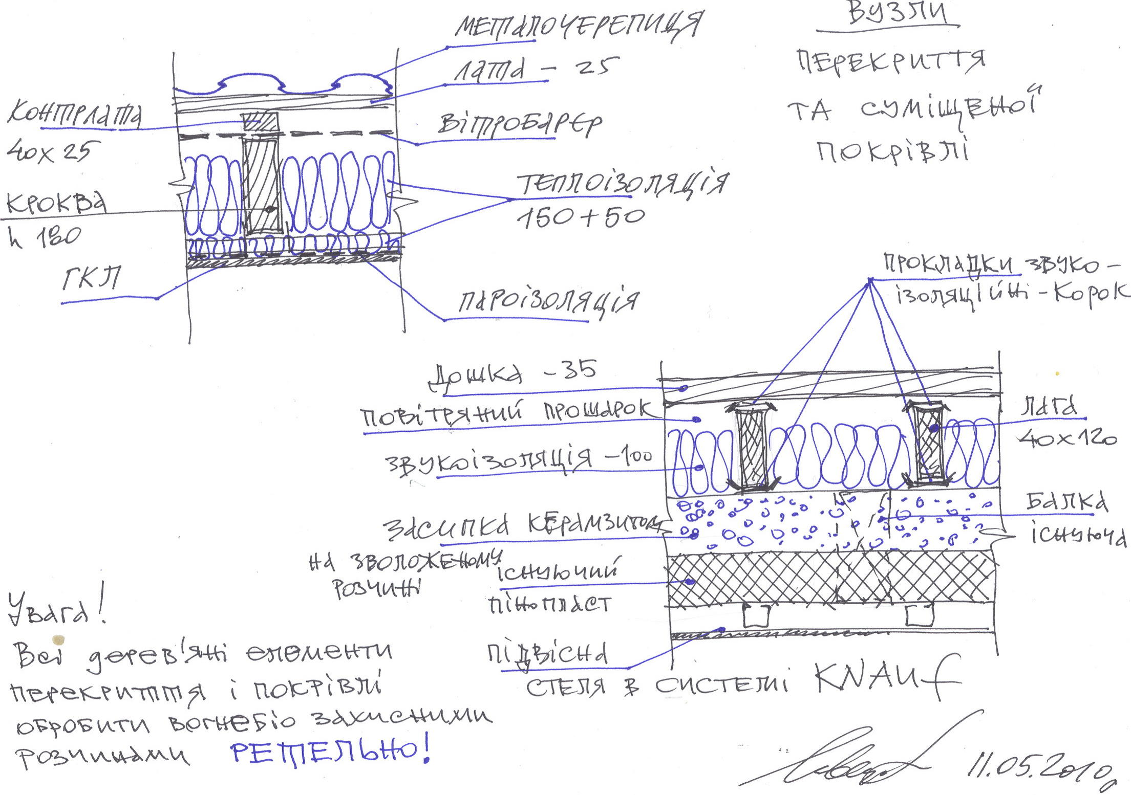

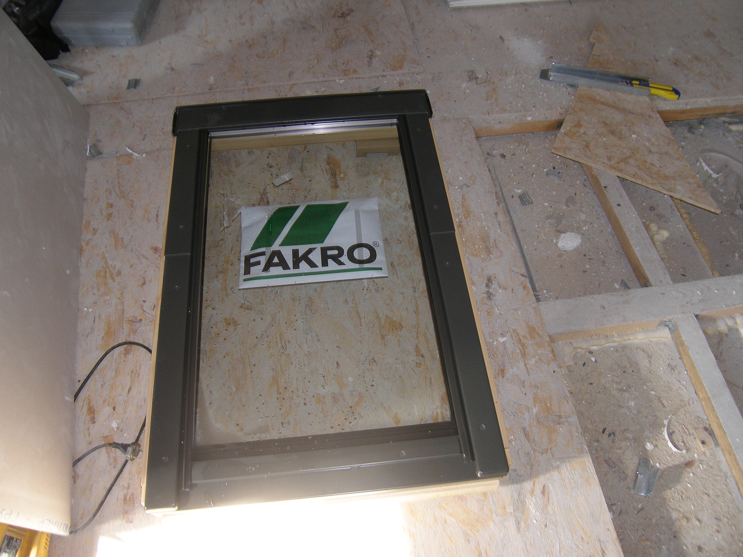

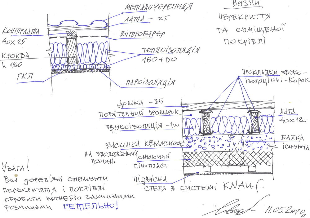

Теперь перейду к внутренним работам.

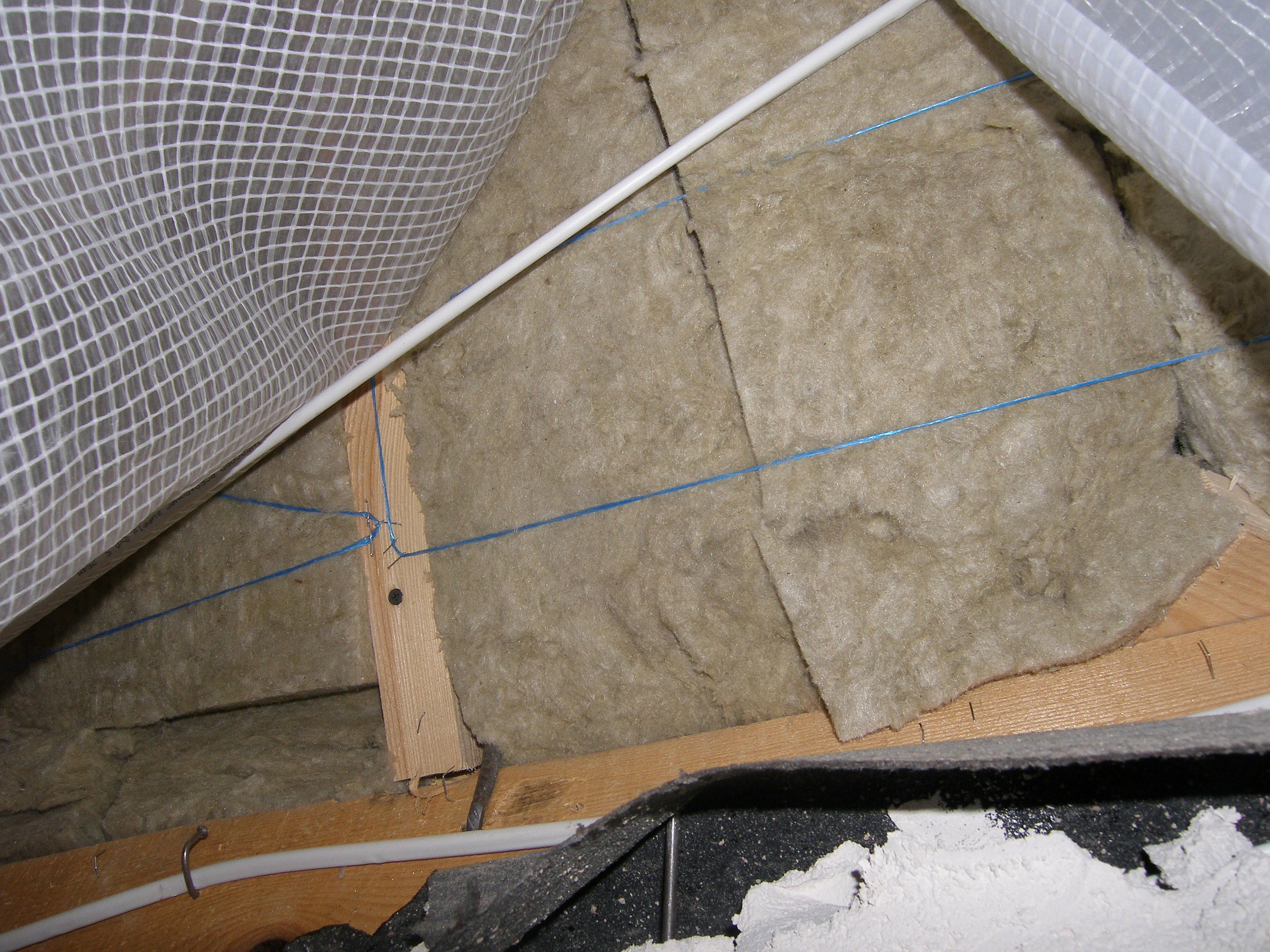

Первым делом установили мансардные окна Fakro и утеплили крышу. Изначально мы планировали мансардные окна только в холле и гардеробе, но потом решили, что дополнительный источник света не помешает и в комнатах. В итоге получилось 4 мансардных окна.
Крышу утепляли минеральной ватой Технониколь. Ох и аллергия у меня на нее была на протяжении всей стройки :o
На фото:
1. Окно перед установкой
2. Установленное окно
3. Пирог утепления крыши и шумоизоляции перекрытия
4. Фрагмент утепленной крыши

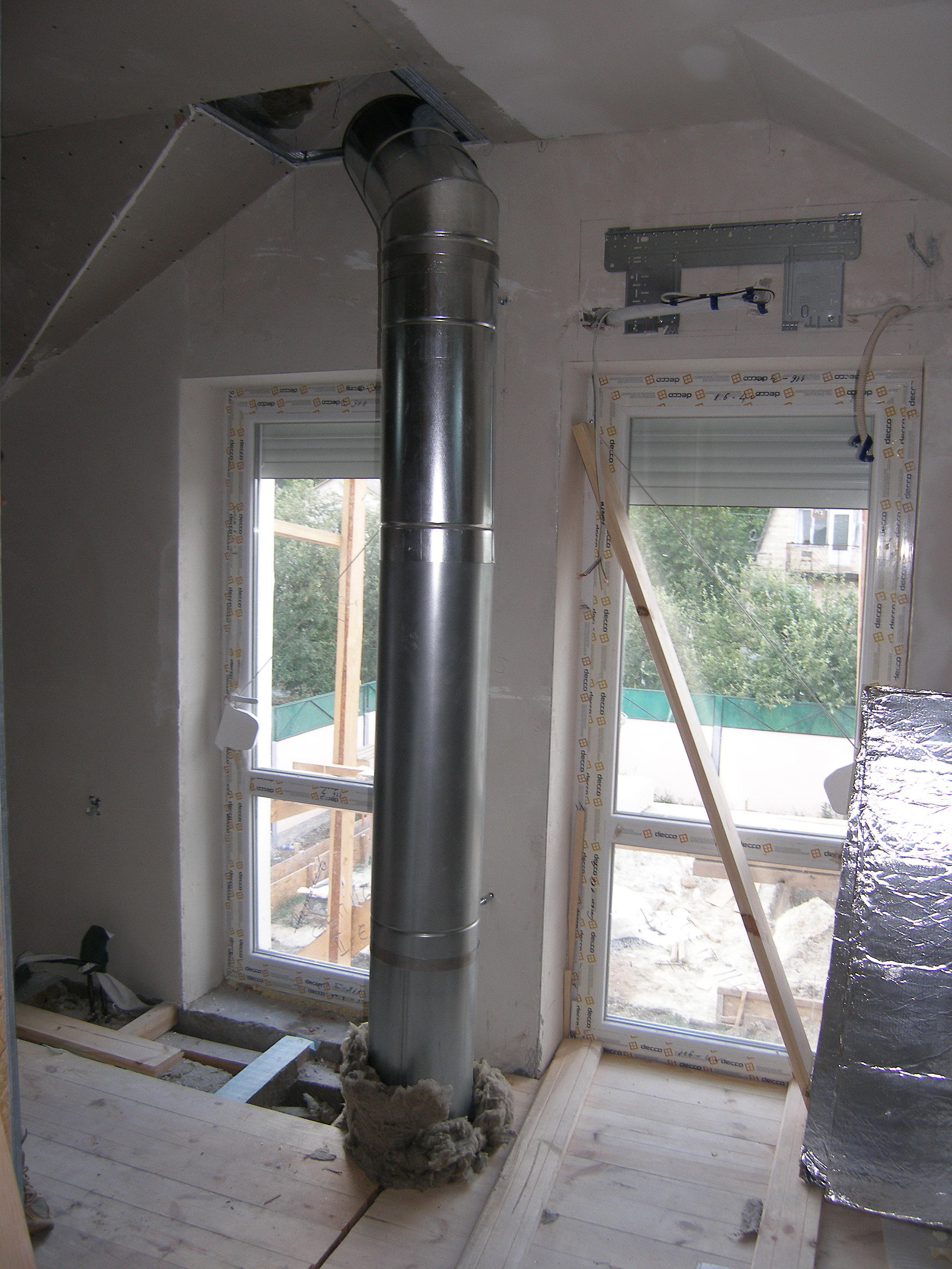

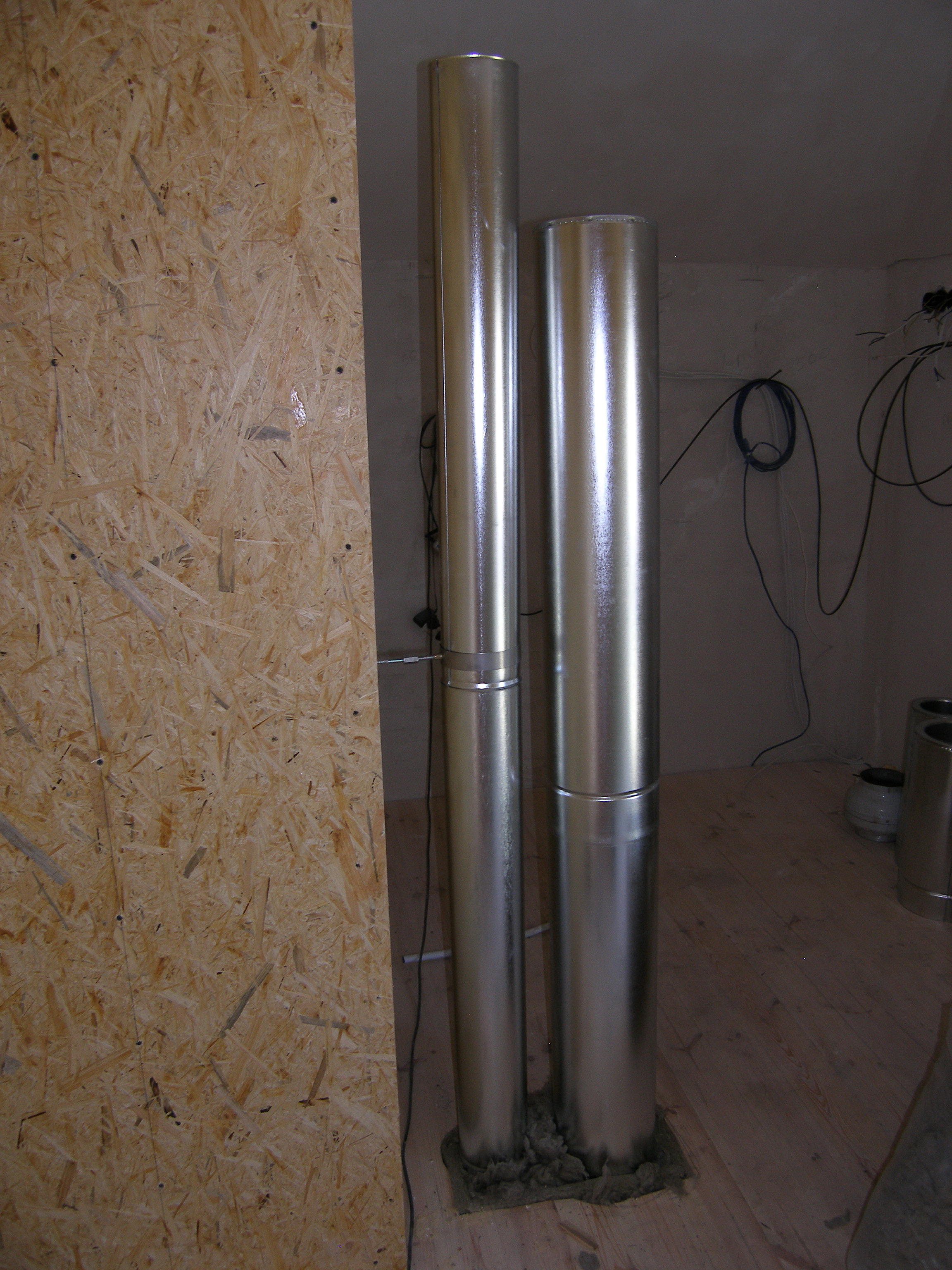

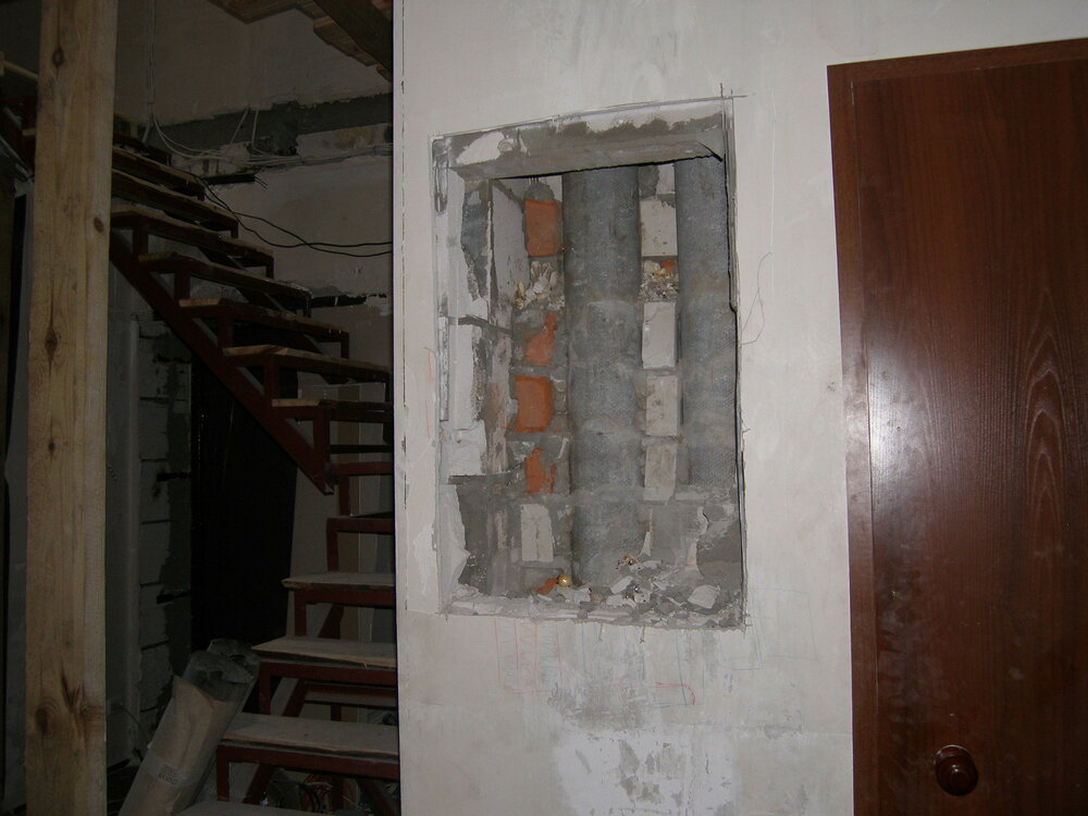

Немного о дымоходах :)

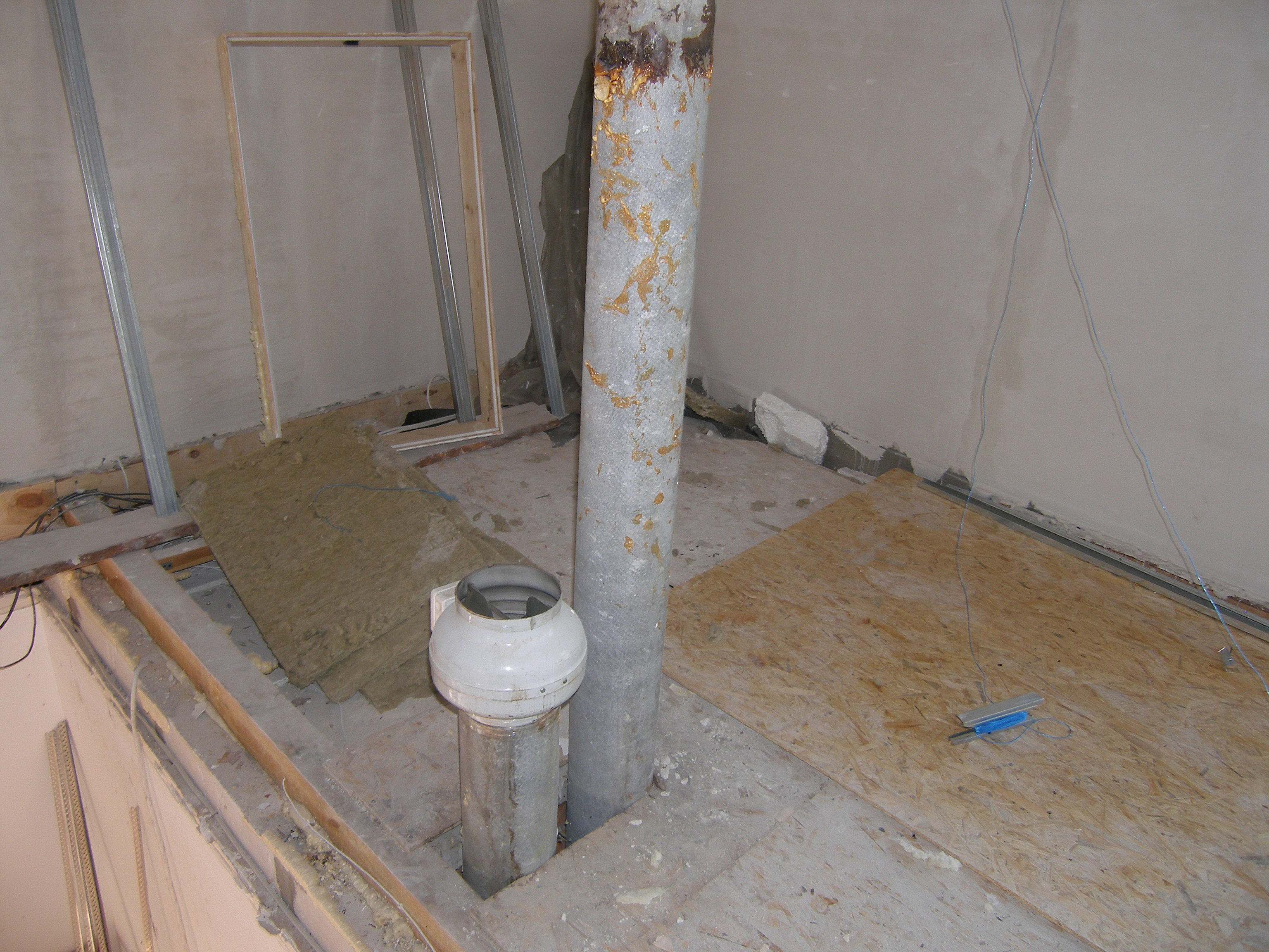

Раньше я уже писала, что старый дымоход от камина пришлось разрушить - он закрывал оконный проем. По монтажу новых дымоходов мы решили работать с Димой из белого списка. Он нам посоветовал также заменить дымоход ТТ котла - он был сделан из асбестовой трубы и не соответсвовал противопожарным требованиям.
Работа с Димой была самым безболезненным местом в нашей стройке :) Дима со своим напарником заказали необходимые комплектующие в коминвенте, доставили их и произвели монтаж очень быстро и качественно, за что я ему очень благодарна!
Немного фото:
1. Старый дымоход ТТ котла и вытяжка
2. Для замены этих дымоходов пришлось разобрать стену в холле 1 этажа
3. Новые дымоход и вентиляция
4. Новый каминный дымоход
