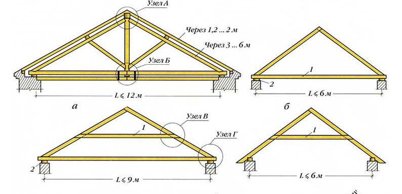

И всё таки из чего ж делать тот конёк? какие его должны быть сечения?
Я так прикинул что если в него таки что то закручивать типа шурупов, то может доску 40-ку на него кинуть, а вот высота кака должна буть?
Если у меня стропилка 50*150, то 40*100 будет достаточно или как?
Тоесть будет :
Будет ли это правильно? ведь возникнет проблема опирания, хотя примыкание очень красивое, и доска стандартных размеров:)
Или надо конёк делать на всю ширину стропила, для того чтоб в него что то опирать?:
Но тогда получится очень широкая доска, порядка 40*200...:(
По таким конькам распознаются бригады из дружественного Закарпатья:D
Стропила опираться на конек с помощью зуба
Вариант конька

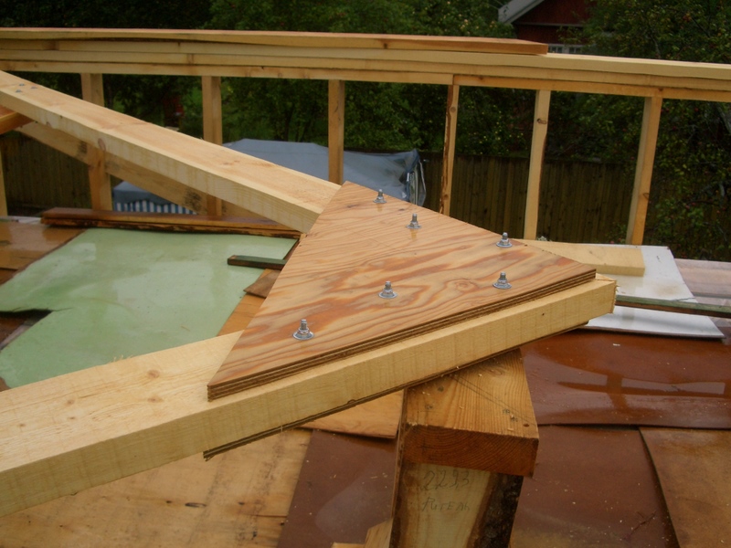

Есть замечательная пословица-"Заставь "умного" богу молиться-он и лоб разобьёт" или "Горе от ума"! Глядя на эту фотографию многие форумчане начнут сомневаться в правильности монтажа своих кровельных систем:lol:-Вы меня конечно извините но почему тогда не заменить фанеру на 10мм прокатную сталь?! А брус на 300 двутавровую балку!?:D:D и шпилек накрутить штук-10 P\S-тем болие что уклон на кровле явно болие 40% и ширина между мауэрлатами явно около 5м-6м-посмотрите в приложенных файлах как делали люди 70 лет подряд!:)
Змінено користувачем Мэтр
Это изобретение случайно нашел на forumhouse.ru , может у них были запасы фанеры с болтами, не знаю, но решили по своему.. Естественно зачем извращаться, если можно взять готовые решения-согласен.

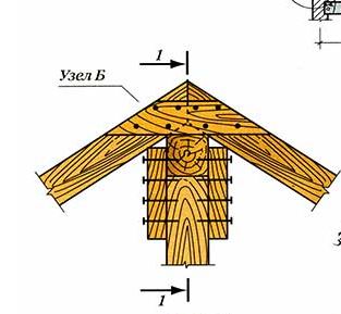

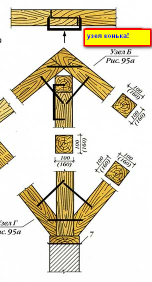

Мне очень поравился этот вариант:
Всё достаточно просто и чётко, можно опять же шурупами зашурупиться - быстрее сборка пойдет ... Но всё таки не понятно сечение того бруса что под стропилами? 100*100 чтоли? Это дополнительная масса неплохая ... а смысл?
Может лучше сростить через проставки две доски 30-ки?
2 Мэтр : :beer:

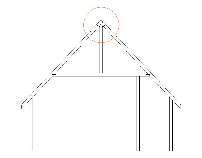

Конечный вариант стропилки вижу таким:
Шаг Балок предполагался 50см.
Шаг стропилки такой же (+5см разницы меж толщиной балки и стропилины:D)

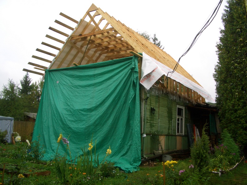

Господа спецы! Будте так добры, глянте на то, что я придумал - а то как то уже и заказывать древесину готов, а решиться не могу...:rolleyes:

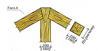

winfacks, вот ваша стропилка:
Зажимаете коньковую стойку (бабку) стропилами. Конструкция в таком случае становится самонесущей. Подпорки под затяжку несут уже дополнительную опору а не основную.
[ATTACH]49460[/ATTACH]
Вполне правельное решение!
Но всё таки, если смотреть по сечениям стропил и балок - мой вариант рабочий или слишком большой запас прочности?
