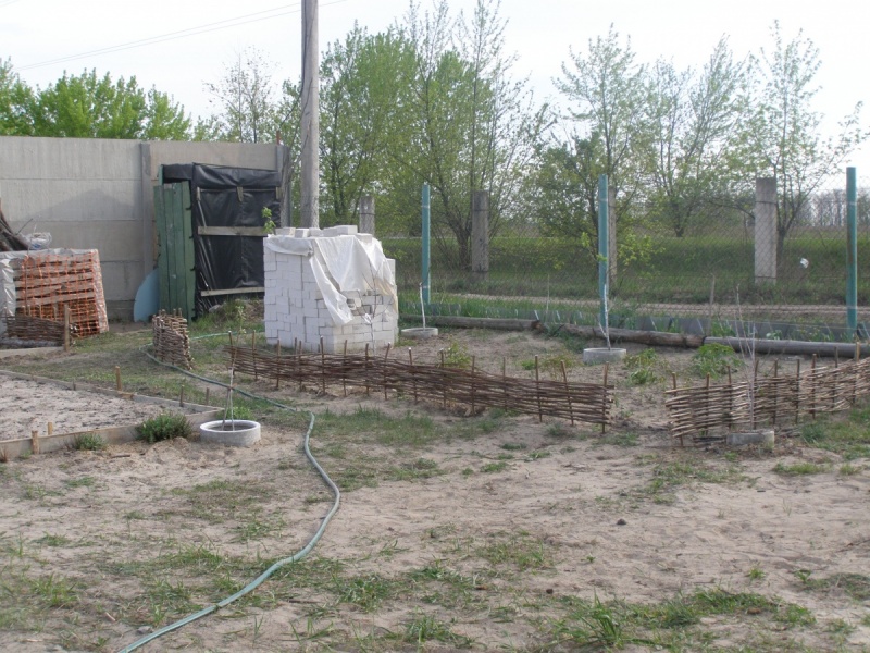

Буквально вчера видела подобный заборчик - ним "наливайка" в Киеве огорожена. Вид ужасный - кора потрескалась, покорежилась. Забору, насколько я понимаю, пару лет - наливайки там раньше не было, ессно и забора тоже. В селе у бабули раньше таким невысоким заборчиком были клумбочки ограждены - оч. классно смотрелось. Но заборчик этот простоял лет 15, не меньше, и в отличном состоянии был. Секрет, наверное, в заготовке прутьев (времени года, сушке и т.д)
Мне сделали из лещины. Стоит 2 года-пока нормально.Но он у меня под навесом+я его покрыл лаком а заготавливали его в морозы и сразу устанавливали. Я видел необработанные и под солнцем стоящие -вид у них конечно не ахти!

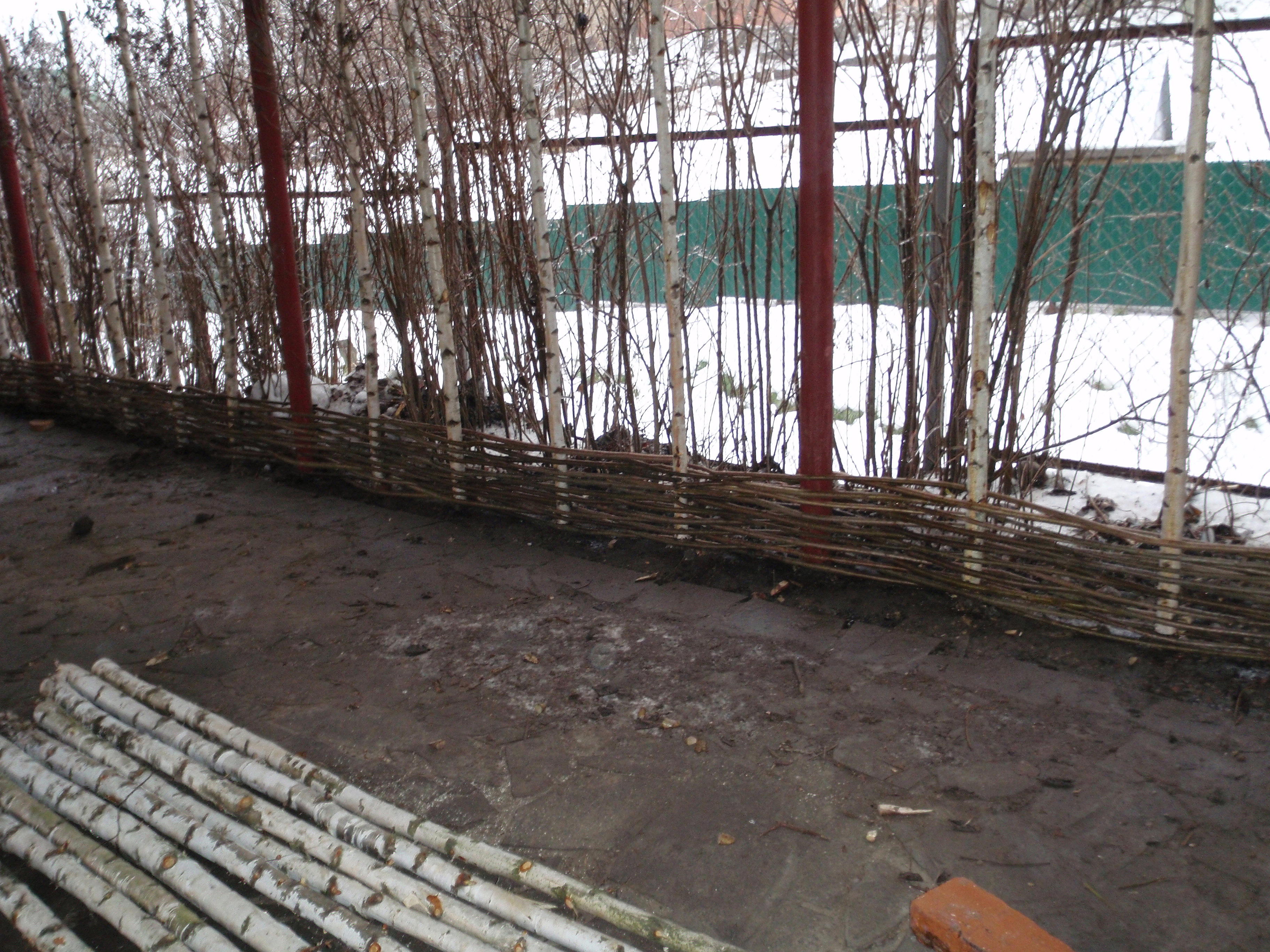

чтобы перерывали мимниму три столбика - в общем, чтобы можно было пруты заплести.... то ВЕК - блин, а березок то где таких нарубили - раз, и второе - нахрена таких молодых березок нарубили - это два....
У меня еще вопрос к професионалам...

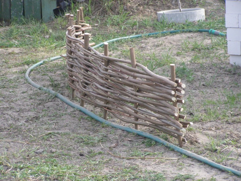

Растояние между столбиками 25-30см. это стандарт или оно определяется эксперементальным путем????
оно определяется толщиной заплетаемых прутьев.... ведь если вы будете лозу плести в 5 мм толщиной - то можнео и через 10 см поставить, а если какую нить лещину 3 см в диаметре - то и 50 может оказаться меньше...
Определяется эксперементально - тчобы заплетенные палки держались под силой своей упругости.... не вываливались от слишком больших расстояний и не трескались - от малых...

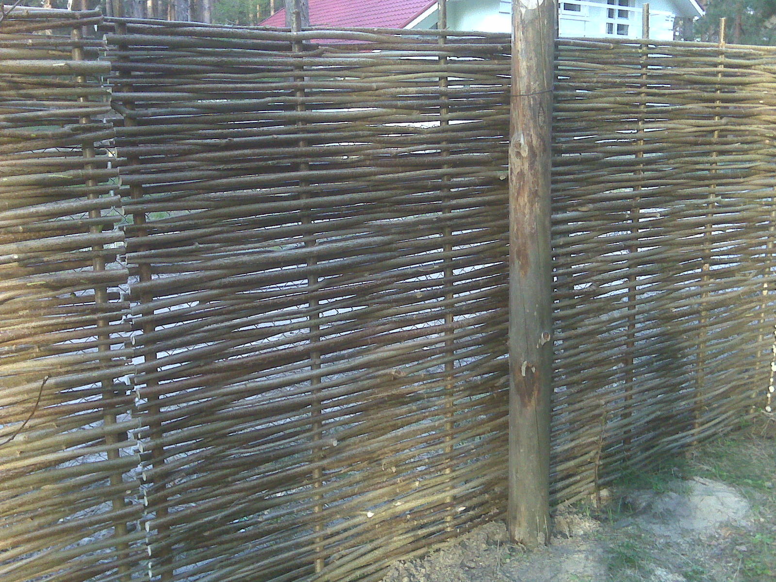

Это тот, что в Хотяновке? Он мне тоже делал, очень душевный дядька и цены гуманнее других. Забор вот такой:

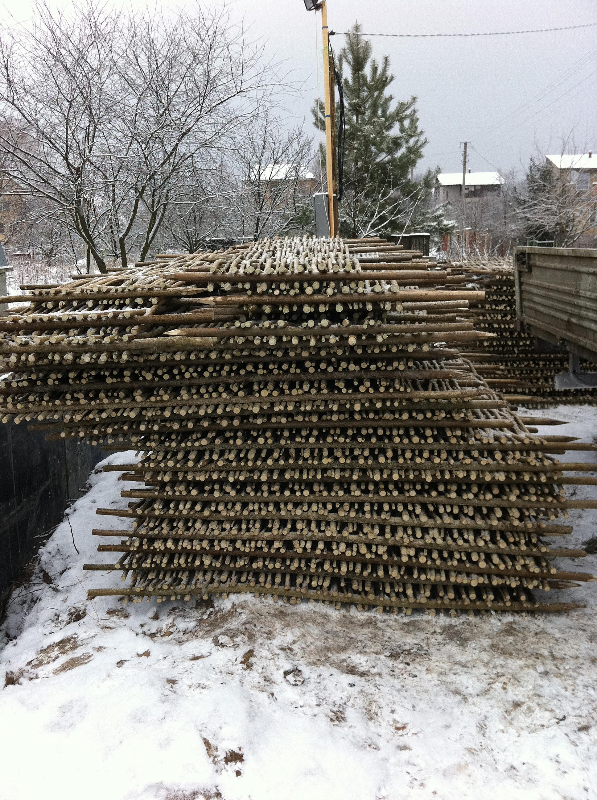

Огромное спасибо за оставленные контакты в ветке :friends: Заказали себе на участок забор из тына у Николая :) Вчера забрали :good: Цена сейчас 85 грн./ кв.м. . Качество отличное! При установке обязательно сделаю отчет! Будем огораживать 3 стороны участка высотой по 1,70 м. и еще непосредственно на участке невысоким заборчиком 0,6 м. .
О мастере. Очень положительный , ответственный , творческий и талантливый Человек! Общение приносит массу положительных эмоций :) Забор сделан очень красиво, качественно и в срок :good:
Дай Бог сил, здоровья и творческого вдохновения Николаю! И конечно, хороших и частых заказчиков !!!
Пока только фото при выгрузке :rolleyes:
