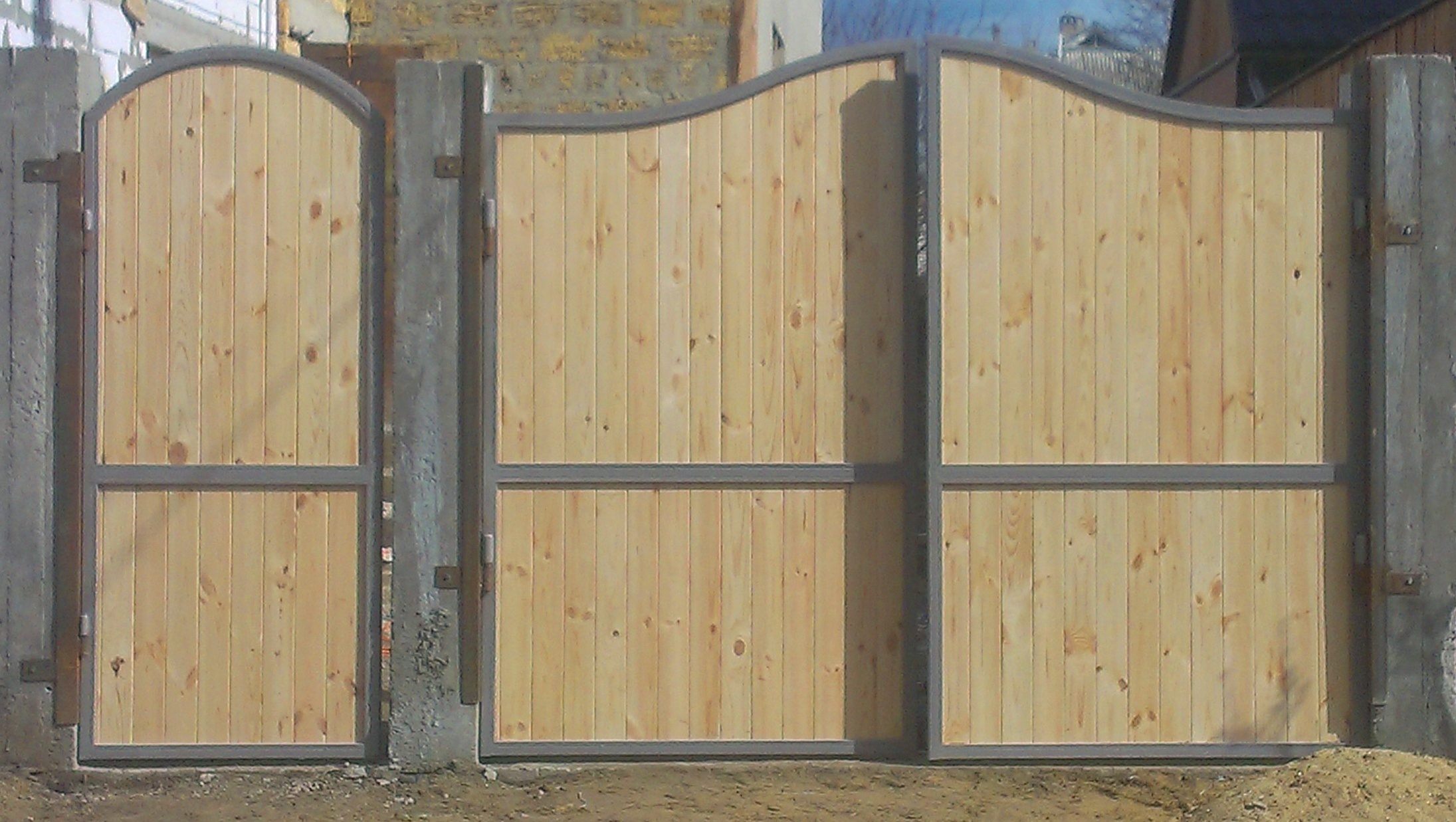

Тук тук, вопрос к профи.
Грубо рамка металическая, в ней вагонка 20 мм и обжата также металом. Обработали грунтом. Спустя неделю насколько вагонок выдавило пузом, что не так, нужно профессиональное решение. Или все выкинуть?
размер рамки и шаг между прибиванием вагонки?
Ну не совсем рамка, ворота с калиткой, делал сам))
Нижняя часть 80 см, верхняя 120см вся вагонка лежит ка фотка в рамочке(полка рамки 25мм)и с верху прижата такой же металлической трубой 25мм.
Зазоров практически нет, боялись наоборот чтоб щелей не было, так сказал тот кто продавал вагонку(((
Обидно блин, столько труда, что делать?
однозначно добавить металла, к которому и крепить вагонку, у Вас банально шаг большой, для улицы должно быть не более 40-50 см
А надо делать зазоры по периметру, между доской и металлом, если да то какой по нормам?
Метал с двух сторон, или с одной, это поможет?
с большой долей вероятности, Вы будете раз в год пересобирать эту конструкцию
дерево не любит быть абсолютно зажатым, особенно, тонкое дерево (20 мм)
просто добавьте металлических поперечен (или деревянных)
