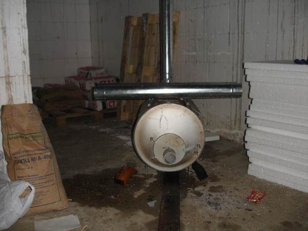

У меня обогрев дома 220м2 осуществляется при помощи вот такой печи. Ст-ть 400грн.
Строители ходят в трусах и майках 8)
