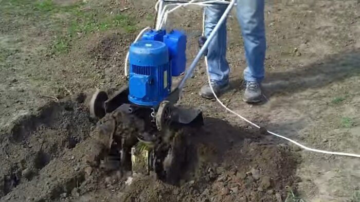

iks Опубліковано: 5 жовтня 2018 Поділитись Опубліковано: 5 жовтня 2018 Интересуюсь "Культиватор электрический эк-1" У кого есть такой какие отзывы? Посилання на коментар Поділитися на інших сайтах More sharing options...
Romatr Опубліковано: 9 жовтня 2018 Поділитись Опубліковано: 9 жовтня 2018 Пустая трата денег если честно, они маломощные, кидает их дико, будете его подталкивать, уж лучше купить какой-то бензиновый недорогой, там глубина и ширина обработки будет больше+толкать вам его не придется. пс: у самого имеется мотоблок на 7л.с 2 передачи вперед, так вот его даже на первой нужно придерживать, а то летит Посилання на коментар Поділитися на інших сайтах More sharing options...
iks Опубліковано: 9 жовтня 2018 Поділитись Опубліковано: 9 жовтня 2018 Большое спасибо. Интересует опыт пользователей эк-1 . Вес 50кг, прёт он хорошо. Посилання на коментар Поділитися на інших сайтах More sharing options...

B_finder Опубліковано: 23 жовтня 2018 Поділитись Опубліковано: 23 жовтня 2018 Интересует опыт пользователей эк-1 . Восьмой год эксплуатирую эк-1. Первая попытка закончилась полным разочарованием. Сперва стал на целину с очень плотным грунтом. Нажал на рычаг пуска. Сразу же в руках ощутил звонкий (пока еще) удар в червячной паре редуктора от рванувшего на полные обороты электродвигателя, а дальше культиватор бодро поскакал по поверхности, нисколько не заглубляясь в грунт - слишком большие обороты на фрезах, слишком маленький вес агрегата. Перешел на окультуренный участок. Нажим на рычаг, ударный импульс в редукторе, фрезы почти сразу зарылись в грунт на все 30 см и тут движок тупо встал: трехфазный асинхронник на 1600Вт в однофазной сети с фазосдвигающими конденсаторами выдает от силы 1кВт, плюс помножить это на КПД червячного редуктора (от силы 65%), в итоге, конечно, этих 650Вт механической мощности совершенно не хватает, чтобы провернуть полностью заглубленные фрезы. Отпустил рычаг и чуть не надорвался, вытягивая из земли этот 50 кг кусок Г-на... TBC 2 Посилання на коментар Поділитися на інших сайтах More sharing options...
iks Опубліковано: 23 жовтня 2018 Поділитись Опубліковано: 23 жовтня 2018 Восьмой год эксплуатирую эк-1. Первая попытка закончилась полным разочарованием. Сперва стал на целину с очень плотным грунтом. Нажал на рычаг пуска. Сразу же в руках ощутил звонкий (пока еще) удар в червячной паре редуктора от рванувшего на полные обороты электродвигателя, а дальше культиватор бодро поскакал по поверхности, нисколько не заглубляясь в грунт - слишком большие обороты на фрезах, слишком маленький вес агрегата. Перешел на окультуренный участок. Нажим на рычаг, ударный импульс в редукторе, фрезы почти сразу зарылись в грунт на все 30 см и тут движок тупо встал: трехфазный асинхронник на 1600Вт в однофазной сети с фазосдвигающими конденсаторами выдает от силы 1кВт, плюс помножить это на КПД червячного редуктора (от силы 65%), в итоге, конечно, этих 650Вт механической мощности совершенно не хватает, чтобы провернуть полностью заглубленные фрезы. Отпустил рычаг и чуть не надорвался, вытягивая из земли этот 50 кг кусок Г-на... TBC ЗОЛОТОЙ ВЫ ЧЕЛОВЕК! Спасибо! Впервой части если поставить димер? Медленно крутить его для увеличения оборотов? Вторая часть. Ну блин я читаю за хюндаи по 10 000 грн там вместо подшипников втулки. Нельзя заменить двигатель на более мощный с регулировкой мощности? Хочу купить этот ЕК-1 пахать под кормовой буряк или высадить на стоимость цены культиватора виноград и забыть за огород и вспашку. На заводе говорят нет в наличии. Скажи как они с обслуживанием? если ли таковое. Посилання на коментар Поділитися на інших сайтах More sharing options...
