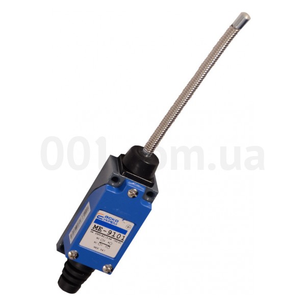

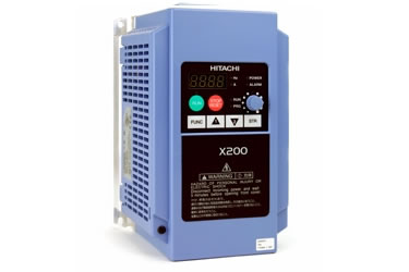

B_finder Опубліковано: 5 листопада 2018 Поділитись Опубліковано: 5 листопада 2018 Итак, часть 2. Неделю спустя кусок г..на был извлечен из гаража и подвергнут хирургической операции. В ящик с хламом с него ушел весь электромеханический обвес (два синих пластиковых короба с блоками пусковых и рабочих кондеров, магнитным пускателем и пристегнутым к нему механическим реле времени для отключения пусковых емкостей) и велосипедная рукоятка тормоза с тросиком боудена и концевичком. В общем остался голый асинхронник, червячный редуктор и рама все это соединяющая. Ну и два блока фрез. На освободившееся место на кронштейне был установлен недавно высвободившийся у меня из другого проекта частотный инвертор Хитачи на 2,5 кВт. На рукоятку установлен концевик с пружинным хвостом, играющий роль пусковой рукоятки, и два тумблера - один двухпозиционный, другой трехпозиционный с автовозвратом в нейтральное положение. 1 Посилання на коментар Поділитися на інших сайтах More sharing options...
B_finder Опубліковано: 5 листопада 2018 Поділитись Опубліковано: 5 листопада 2018 Все это надлежащим образом соединено проводками, частотник запрограммирован с панели. В итоге имеем: 1. Полноценные 1,6 кВт на валу двигателя, поскольку теперь он запитывается трехфазным током. 2. Плавный пуск/останов (разгон настроил на 10 сек, торможение на 3 сек), что кардинально убрало ударные нагрузки с редуктора). 3. Задний ход. Двухпозиционный тумблер под большим пальцем правой руки.Шпенек вперед - едем вперед, шпенек тумблера на себя - едем назад. 4. Самое главное - плавная регулировка оборотов трехпозиционным тумблером под указательным пальцем. Посилання на коментар Поділитися на інших сайтах More sharing options...

iks Опубліковано: 22 січня 2019 Поділитись Опубліковано: 22 січня 2019 Итак, часть 2. Сделайте фото всего по подробнее. частотный инвертор Хитачи на 2,5 кВт. Сколько он стоит? Посилання на коментар Поділитися на інших сайтах More sharing options...

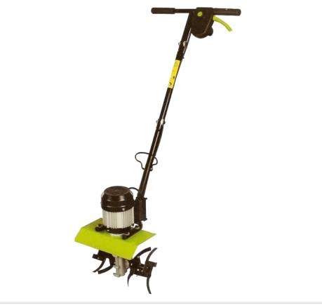

iks Опубліковано: 28 лютого 2019 Поділитись Опубліковано: 28 лютого 2019 Grunfeld T10XE Потребляемая мощность 800 Вт Тип двигателя : асинхронный Тип редуктора : червячный Ширина захвата 20 см. Диаметр фрез 20 см. Напряжение сети питания 220 В Вес 10кг Посилання на коментар Поділитися на інших сайтах More sharing options...

whisker Опубліковано: 1 березня 2019 Поділитись Опубліковано: 1 березня 2019 Первым моим культиватором был эпицентровский Эксперт мощностью 750Вт. Короче самый дешевый и очень легкий. Прожил года 3, хотя может и больше, надо посмотреть по записям. В последний год эксплуатировался нещадно. Я им даже разбивал грудки земли с глиной и пыреем. Копал ямы - упер в землю ,взрыхлил, совковой лопатой выкинул и так далее. Короче умер, слизало червяк на редукторе. Учитывая его срок службы и цену, считаю ремонт нецелесообразным. Достоинства: Кроме цены, достаточно шустрый. Для получения идеального для посадки грунта нужно было проходить 2 раза - раз вперед и раз назад. Учитывая его вес, он прыгал как козел. Но при его шустрости это обеспечивало суперскую маневренность. Недостатки: при такой цене нет и режиме работы нет смысла что-то говорить. Если бы не червяк, наверное работал бы и дальше. Взамен решил выбрать что-то потяжелее. По отзывам выбор пал на Daewoo DAT 1800E. Это уже 13 кг веса. После "козлика" этот прет как танк, но учитывая более чем двухкратный выигрыш в мощности и более широкую полосу пропашки не могу сказать, что есть выигрыш по времени на той же площади. У него ниже обороты, и поэтому он кажется более тупым. Методу пропашки пришлось изменить. Старый подход - 1 вперед и 1 назад не дает той "пушистости", как у старого. Мало того,он дает 4 борозды, которые расположены как ножи. Приходится второй раз проходить не вдоль, а поперек вспахиваемого участка, для того чтобы их разбить. Первый тоже давал борозды, но за счет легкого веса подпрыгивал, смещался с "лыжни" и сам же их разбивал. Достоинства: более дебелая конструкция, шасси из металла. Качество сборки визуально выглядит очень презентабельно, не кустарно. Хорошая развесовка. Опираясь на колеса, углом наклона очень точно можно регулировать глубину вспашки - старый это не позволял. Вроде меньше наматывает траву на ось. Недостатки: все те же колеса. Хилый шарнир, на котором они закреплены. Хочется чего-то помассивнее. Видимо, придется сварить из металла и заменить колеса с более широким протектором. Учитывая вес, носить его не получается, только катить. Такие маневры, как разворот на месте с ним не проходят. Имея опыт работы с двумя разной весовой категории пока так и определился, какой же лучше. 3 Посилання на коментар Поділитися на інших сайтах More sharing options...
EugeneSmith Опубліковано: 1 березня 2019 Поділитись Опубліковано: 1 березня 2019 нет думаю купить. Grunfeld T10XE или такой Forte ЕРТ - 1400 - больше оборотов аналоги форте более дорогие Daewoo DAT 1800E Hyundai T 1810Е Кентавр КЭ-1400P Добавлено через 1 час 43 минуты Forte ЕРТ - 1400 - больше оборотов. наверное этот. Einhell GC-RT 1440 M из Германии бу 3200-3500грн и выше Знакомый купил Дэу 2500. Говорит, что для плотного, не сильно запущенного грунта, хорошо. Только быстрый очень, не хватает еще одной, пониженной, скорости. Но там вес в два раза больше и мотор в 1,5-2 раза мощнее, чем в Вашем списке. Грюнфельд в ролике понравился, несмотря на малый вес и мотор. Какой купите, запишите видео. Здесь будете брать, на форуме? Добавлено через 1 час 43 минуты Взамен решил выбрать что-то потяжелее. По отзывам выбор пал на Daewoo DAT 1800E. Это уже 13 кг веса. Цена мне не нравится, какой-то психологический барьер на двух с половиной. На разных сайтах - разные фото. У него 4 ножа или 6 ? Ножи хорошие? Посилання на коментар Поділитися на інших сайтах More sharing options...
iks Опубліковано: 2 березня 2019 Поділитись Опубліковано: 2 березня 2019 буду такой Forte ЕРТ - 1400 или Кентавр КЭ-1400P Нагружу на оба песок в мешочке или кирпич. Участок 5 лет стоял. Трава только скашивалась. В земле торчат пеньки до 15 см высотой сорняка. Не знаю получится ли им взрыхлить под посадку до 5 см глубиной или нет. Здесь будете брать, на форуме? а что тут можно? или на розетке или в местном магазине под заказ 3200 грн оба. Посилання на коментар Поділитися на інших сайтах More sharing options...

Tinka Опубліковано: 24 березня 2019 Поділитись Опубліковано: 24 березня 2019 Мы в прошлом году купили Forte ЕРТ - 1400. У нас земля тяжелый суглинок. Огород (2 сотки) вспахал на ура. Быстро и качественно - глубиной на штык лопаты. Потом еще 3 сотки целины одолел. Только сначала траву низко скосили. И из-за того, что надо было корни сорняков выгребать и старались не убить культиватор, то пахали им несколько дней. Муж его обожает. Этот культиватор здорово облегчил его жизнь Очень нужная покупка. Сверху на культиватор ничего не клали. Пахал как надо. Смотрела на видео в ютюбе, что скачет он если земля сильно сухая. 1 Посилання на коментар Поділитися на інших сайтах More sharing options...

julian7705 Опубліковано: 25 червня 2020 Поділитись Опубліковано: 25 червня 2020 я купил 750вт Einhell в эпицентре, за 2740 грн, откультивировал 10 кв.м и слышу какойто новый звук появился, посмотрел на ножи - разрушилась шпилька крепление 1 из 4 фрез. Она специально прослаблена , в виде трубочки чтоли. Это случилось через 2 часа после покупки. Завез в эпицентр - они повезли в СЦ или починят или деньги вернут. НО, культиватором я оооочень был доволен, он как раз то что мне нужно было - многолетний газон из пырея нужно было вскопать, лопатой долго и сложно - а культиватором одно удовольствие, прыгает он как козел это точно, держать нужно его, но в этом его и плюс. Очень верткий и очень легкий, мощи хватает даже для целины в пыреем. 1 Посилання на коментар Поділитися на інших сайтах More sharing options...
