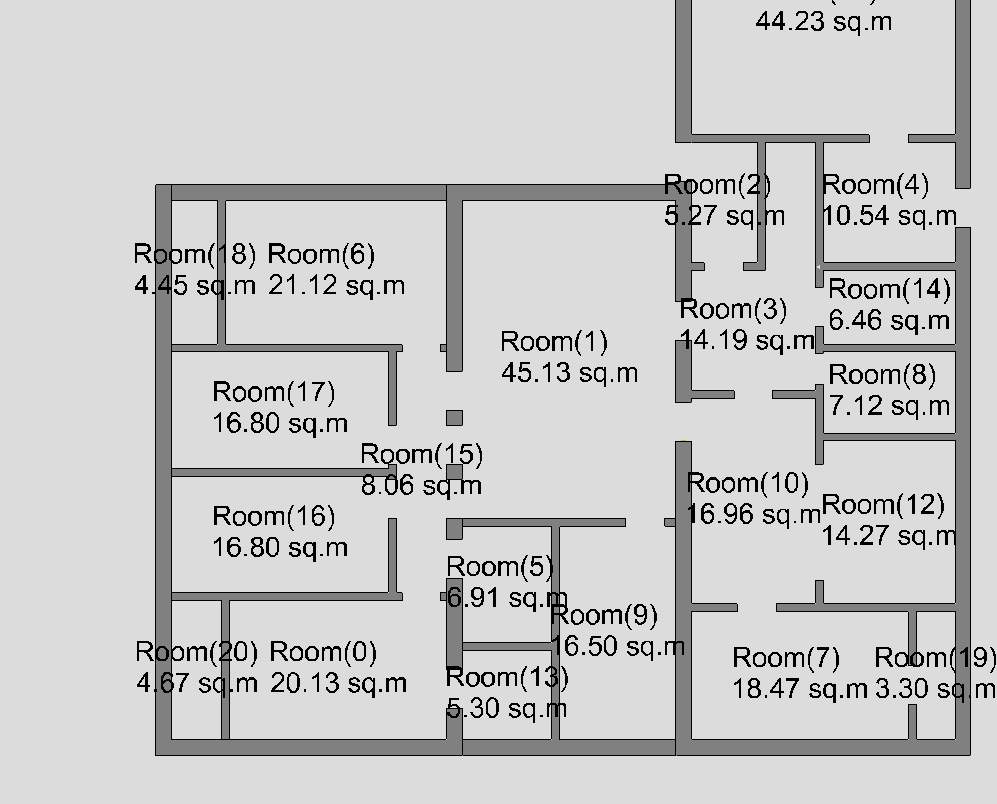

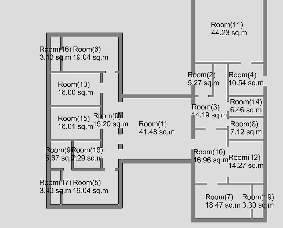

толщина несущих 40 см перегородок 20 см
площадь увеличилась на 3 м.кв но думаю это не критично :-D
с несущими стенами думаю проще не придумать
между ними расстояние одинаковое - 6,8 м так что если крыть плитами то все плиты скорее всего будут одинаковые.
окна не ставил т.к. речь в основном идет о планировке
на участке думаю надо располагать таким образом чтобы юг был слева или вверху, иначе - нужно делать зеркальное отображение
0 -холл приватной зоны но если колонные между 0 и 1 сделать потоньше - может визуально очень даже дополнить гостинную
1 - гостинная
2 - тамбур
3 - прихожая аппендикс вверх - лестница в цоколь
4 - котельная - слегка уменьшил, но не думаю что она нужна 17 кв.м., да и если честно - надо бы ее запихнуть в цоколь а то уж больно жирно там расположены помещения
5 - спальня хозяйвов
6,7,13.15- спальни,детские,кабинеты,гостевые по вкусу комната 7 конечно слегка задвинута от остальных - но это обеспечивет ей как раз идеальное расположения для кабинета ИМХО - засел и выходишь тока поесть в столовую ))))
8,9,18 - с/у 8 расположен именно там потому как кухня радом - чтобы прохе коммуникации подводить было
10 - столовая
11 - гараж
12 - кухня
14,16,17,19 - гардеробные

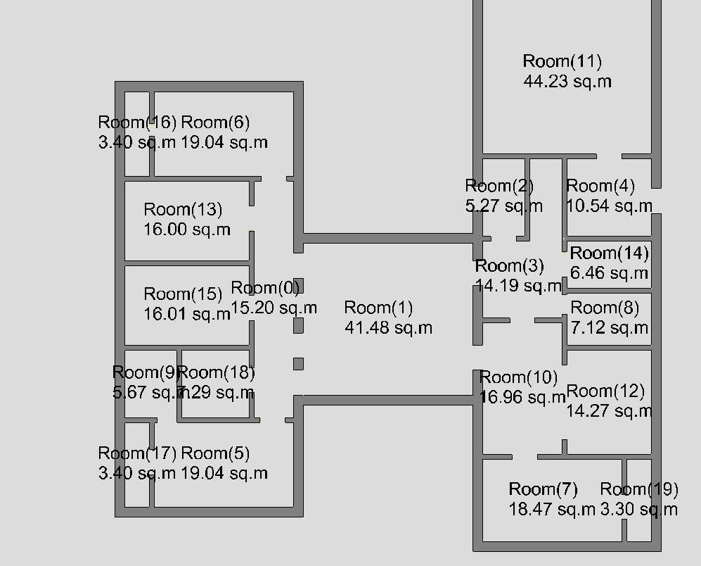

с обеих открытых сторон гостинной можно организовать терассы, причем не жидкие подмостки как получилось у Вас, а реальные красивые терассы с беседкой или фонтаном или садом камней или.......
блин! аж самому понравилось ))) ай да я! :crazy: так и вижу с фронта фонтанчик и заход на терассу с двух краев, а с тыльной беседку и елку - которую зимой наряжать!
конечно надо бы приватное крыло опустть на 1-1,5 метра для симметрии, но это уже самостоятельно если понравится )))
вроде все! чур в лицо не бить - художника обидеть каждый может 8)

вот на перерыве намалевал
обдумываю...
кстати стенку на которой двери в спальни можно сделать по радиусу с центром примерно в центре комнаты и если правильно подсветить - будет смотреться абалденно и гостинная будет безразмерная
а в кабинет дверь закамуфлировать под шкаф или еще как-то и будет суперприватная зона.

Проблему такого Н-образного дома вижу в том, что сильно увеличивается площадь внешних стен. А планировка ничего, вполне удовлетворяет выдвигаемым мною к ней требованиям. Я бы даже сказал весьма... непривычно только.
В теплых краях это был бы вариант.
ну да где-то на 25% если стравнивать с прямоугольником, так утепление еще ж никто не отменял, да и идея изначально не бюджетная
хотя лично мои изыскания на эту тему закончились прямоугольником ))) - но у меня и требования поскромнее, а
в твоем случае слишком большим будет подъем крыши, даже при минимальном уклоне, плюс реальный головняк с естественным освещением из-за глубины помещений.

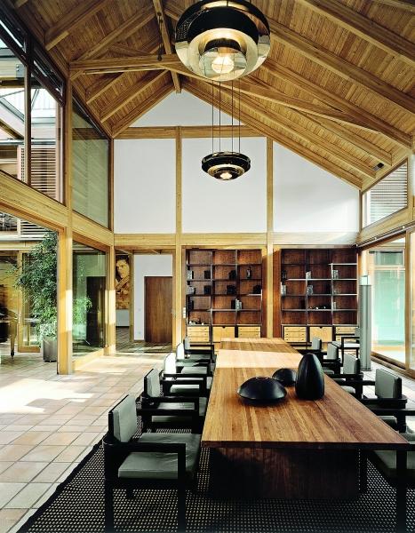

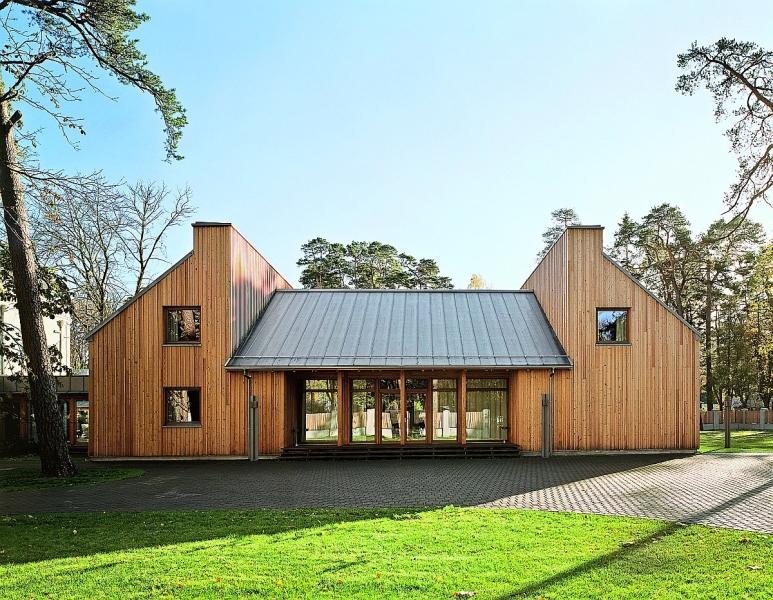

вот наткнулся на пару интересных фоток:
-слева дорисовывается гараж
-уклон крыши меняется с 45 на 15...20
-фронтальный витраж задвигается чуть глубже
тут убираем стол для шахматного турнира ))) и делаем помещение шире
оформление потолка конечно на любителя.
но суть в том, что можно себе представить колонны и даже видно одну из дверей приватной зоны
Красиво, но как-то несерьезно :)
это был гостевой домик, на пару миллионов.
Ромка - риспект, мне он тоже очень понравился. Там есть очень необычные конструктивные решения, правда, недешевые:)
вот и я об этом
Не, ну Ромка просто проиллюстрировал идею насчет Н планировки дома. Можно же и развить:)
Все-таки остаюсь пока при мнении, что Н-образный дом , это крайне непрактично в наших условиях. Для гостевого домика где-нибудь в Сантабарбаре, может быть.

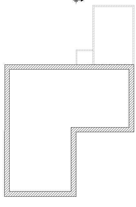

т.е. прямоугольный дом с пристроенным гаражем?
опускаем гараж и прикидываем размер пятна: где-то 18*14
в центре гостинная с окнами только по одной стороне - боюсь света будет маловасто
а если делать сквозные осветительные колодцы от мансардных окон сквозь чердак - даже не представляю сумму расходов.
крыша я так понимаю устроит двускатная - какой угол? 30 град. при 7-ми метрах на скат даст подъем 3,5 метра минимум - не забагато? хотя бильярд можно туда будет перенести )) жаль бассейн нельзя )))

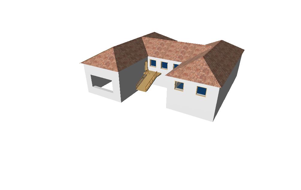

посмотрите на последнюю фотку моего дома и увеличте ровно в 1,5 раза.
Моя цель все же построить простой функциональный дом, а не удивлять архитектурными изысками.
главное чтобы в погоне за кажущейся простотой не получить потом за серьезные деньги - пещерку
изысков я как раз не предлагал - все максимально просто.
просто строить, просто делать перекрытия, элементарно делать крышу.
на фотках хотел показать как можно организовать крышу и как ПРИМЕРНО может выглядеть гостинная.
вот такой вариант с буквой Г
размеры основной части 14,7*21
назначение помещений описывать не буду единственное что 5 и 13 это с/узлы а 9 - скорее всего детская
Г-образной форме пока альтернативы не вижу
Ну почему прямоугольный с пристроенным гаражем. Г образный дом с пристроенным к нему гаражем, как на приложенном к посту рисунке, например.
Смысл в том, чтобы терраса размещалась между крыльями дома и на нее выходило как можно больше нужных помещений - столовая, зал спальня.
Не знаю, почему Вам не нравится терраса-"жидкие подмостки". ИМХО весьма удобно, похоже на балкон. Земля сама по себе никуда не денется, хочешь на ее уровень - спустился и все.
Ну это если крыло будет 12 метров шириной. По моим расчетам - 10 метров и угол 25гр. Это 2,5 метров в коньке. Да и 3-3,5 не такая уж проблема.

Просто думается мне, что такой Н-образный дом нужно делать стеклянным и "легким", как и показано на приведенном Вами фото. Если его сделать в камне с обычними окнами, то он ИМХО сразу потеряет в красоте и изяществе придаваемом ему тонкими ломанными гранями Н-образной формы и будет похож на бункер или микротаунхаус какой-то. По другому я не вижу.
