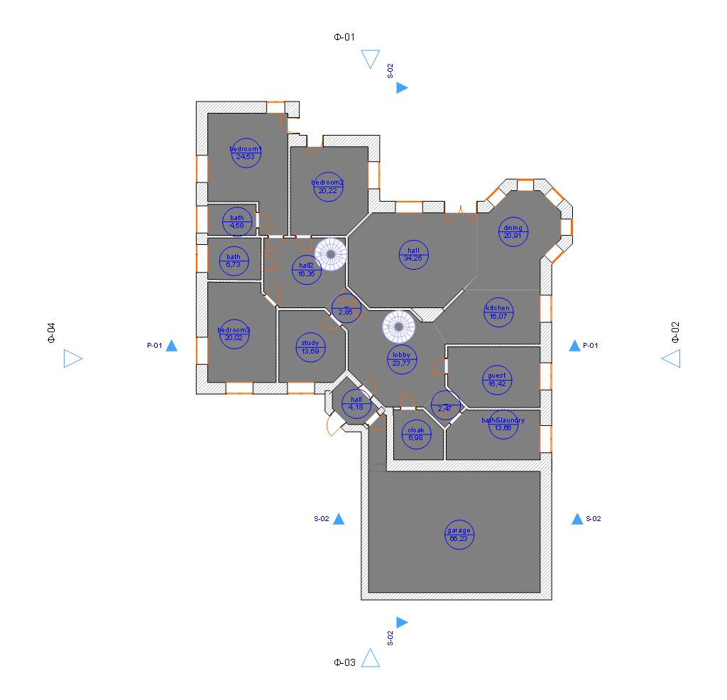

Я все таки не оставил пока идею одноэтажного Г-образного дома не смотря на многочисленную справедливую критику прозвучавшую в этой теме. Поработав над указанными ошибками пришел к такому приблизительному плану жилого этажа.
При этом бойлерная планируется в цоколе. Лестница в цоколь находился в помещении под названием Lobby. Так же никуда не деться от мансарды - крыша при таких условиях получается вполне высокая, оставлять ее просто холодным чердаком неэкономно. Планируется там размещение разных подсобных помещений вроде студии, например с возможностью отключить отопление в случае ненадобности помещений или наоборот развития ее во вполне жилую мансарду. Утеплять крышу я собирался все равно добросовестно; вполне нетрудно, думаю, оставить резервные коммуникации для оборудования там санузла. Лестница на мансарду в помещении Hall2.
Обе лестницы винтовые, потому, что это самая экономная с точки зрения экономии пространства конструкция. Помещение цоколя и мансарды не являются 100% жилыми, потому некоторым неудобством такой лестницы можно пренебречь.
Вверху ЮГ. Выход мз спальни1 и зала на веранду.
Заранее благодарен за критику. Критика предыдущей попытки была очень полезна.
За что боролись на то и напоролись :razz:. Начали с одноэтажного дома, а закончили, двухэтажным, мансардным. ИМХО, следующим этапом будет перенос туда части жилых помещений.:lol:
Нет, весь смысл оставить жилым полноценным этажем только первый. Мансарда сама собою получается, оставлять просто холодным чердаком трехметровое в высоту и метров за сто пятьдесят площадью помещение не рациоанально, но и жить там не хочется. Просто, как вспомогательное, облагородить его, для какой-то части предусмотреть возможность отопления.
Тогда теряется часть преимуществ одноэтажного дома. Надо делать мансарду, утепляться по стропилам, ставить нормальную лестницу на второй этаж, проводить коммуникации и т.п.
Я не дешевизны ищу в одноэтажном доме, поэтому готов смириться с такой потерей.
Тогда сразу планируйте еще и ж/б перекрытия. Иначе придется по мансарде ходить на цыпочках, когда домочадцы будут спать внизу в спальнях на первом этаже.
В любом случае монолит.
Именно так ивышло! Хотел одноэтажный дом, но сделал монолит между первым и чердаком с дырой для лестницы. Потом кум приболтал на мансардные окна за 50% стоимости. Вставил. Потом подумал: зачем утепляться по перекрытию, если можно по стропилам? Сделал. Потом остался пенобетон 10-ка, выложил перегородки. Потом у соседа-столяра "криза" - межэтажная дубовая лестница за 700 уе с работой(грех отказаться). Короче, нехотя, вышла жилая мансарда, которая при сегодняшнем образе жизни мне лично не нужна вообще, но при этом потянувшая лишних 30-40 куе и кучу лишнего времени. Следующий дом - только один этаж, монолит над спальнями, косой потолок в гостинной с окнами-фонарями и холодный чердак.

Ну вот поэтому, чтобы это потом не было неожиданностью, планирую сделать все сразу и по плану. Перегородки можно и не делать сразу и вообще ничего кроме утепления по стропилам и выводом коммуникаций. Все потом можно догнать при необходимости. Но предусмотреть ее нужно.
ИМХО, монолит под неэксплуатируемым чердаком - глупость и деньги на ветер.
А под возможно в будущем эксплуатируемой мансардой? Не вижу глупости. Кстати, а плитами тоже чердак перекрывать глупость?

Ничего нет более постоянного, чем временное :) Или сразу мансарда эксплуатируется, или никогда :)

Вы когда-нибудь слышали о таких жизненных обстоятельствах как рождение детей, "забирание" к себе престарелых родителей и пр. вызывающих необходимость расширения жизненного пространства в жилище? :)
Именно в силу фертильности возраста планирую число детских большее, чем количество имеющихся в наличии детей :lol:
Для престарелых родителей пристроим флигерок. Крайний случай - поселим в гостевую на первом этаже... Ну и дети к тому времени, возможно, обзаведутся собственным жильем. Если нет - тоже, кстати, заложили прочность дома под возможность устройства третьего мансардного этажа :)

Конечно :p. Возможно в будующем эксплуатируемая мансарда должна закладываться еще на этапе строительства. Лестницу надо делать нормальную (или место под нее предусмотреть). А так можно вполне обойтись складными чердачными лестницами и деревянными перекрытиями.

Ну вот - пристроим флигерок; заложили прочность дома под возможность устройства третьего мансардного этажа... А мне нужно будет только стенки из гипсокартона поставить, сантехнику прикрутить к выходам, батареи тоже прикрутить и отделку.
Вот я и закладываю на этапе :) Лестница винтовая - вполне нормальная. Возможно поработав с архитектором предусмотрю другую - более капитальную.

Только по ней неудобно пианино заносить :)

Чтоб заносить пианино, нужно 6-8м.кв. первого этажа под лестничный проем.
