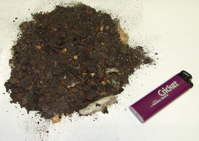

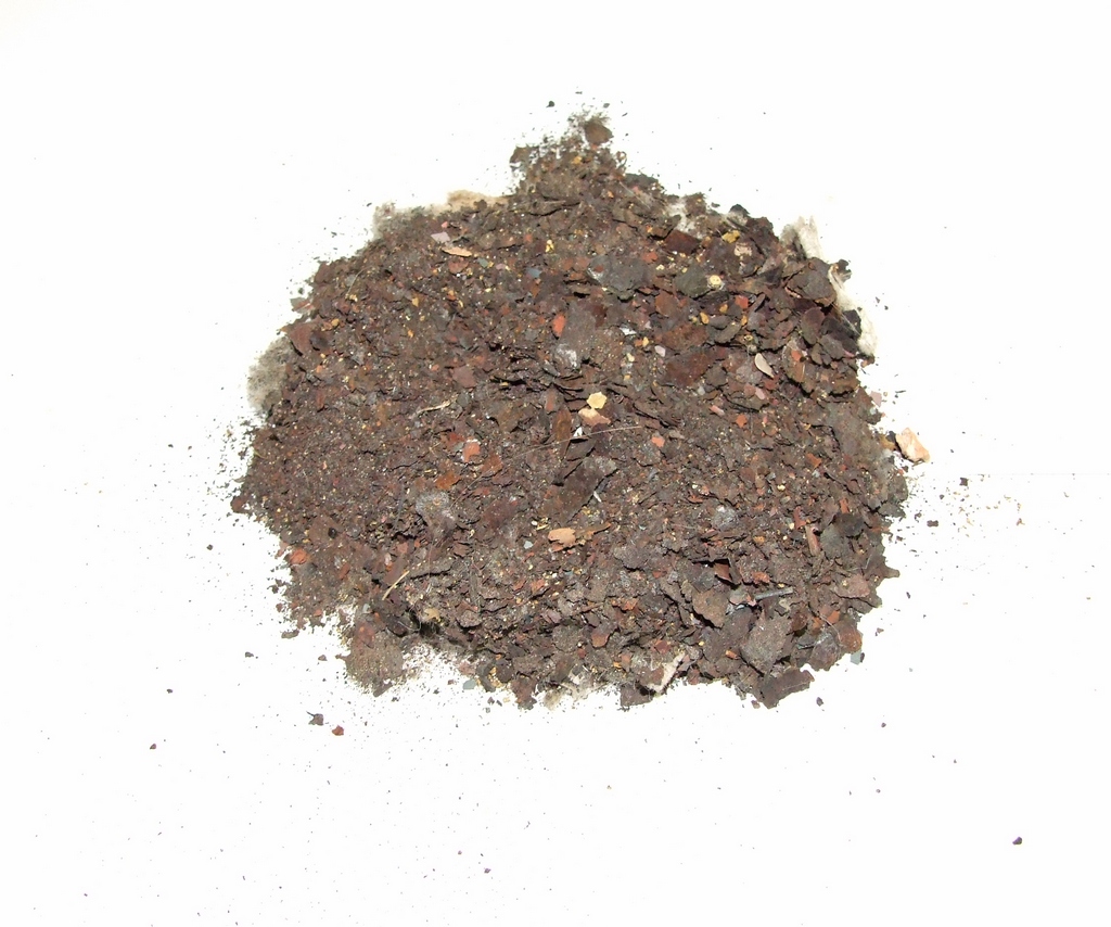

Никто не оспаривает заключение экспертизы. Но на основании 2 случаев из...скольки? делать такие выводы по меньшей мере не профессионально. Какая статистика хотябы по Украине? Сколько котлов умерло? И сколько от стирального порошка?
Свежайший пример: две стиралки+ сушилка в котельной. На фото только половина мусора вытащенного из камеры сгорания. Хорошо видно, что основную массу составляют окислы железа. Три года работы котла.
Похоже, что Вы правы!:shock:
