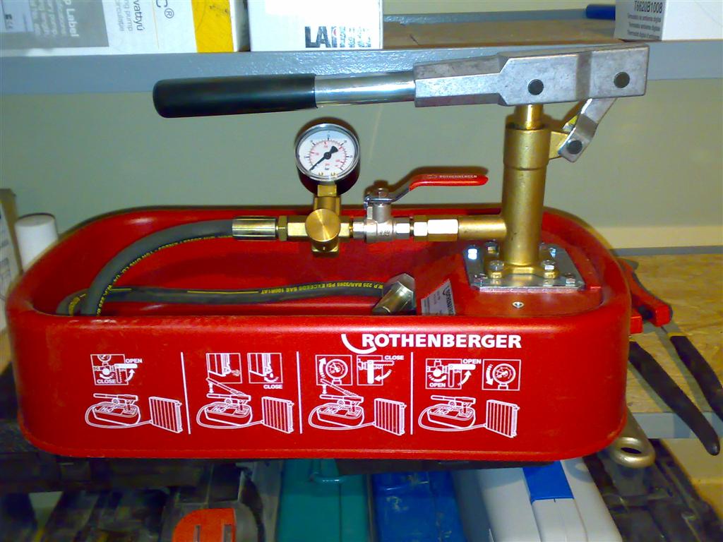

трубы ТП под стяжку с перспективой последующего подключения..
Трубы укладывайте, потом подключите
Правильно надо ложыть. А если заказчик разрешит я дам его телефончик, и он бяснит чем это чревато. Ему советовали что все будет нормально.
И если что у нас опыт переделок уже есть, так что звоните. Потом.
Давление в трубе создавать необязательно,
У меня случалось, что пробивали трубу при заливке полов. Будь труба с водой, но без давления, никто бы и не заметил.
поскольку работы нет, а монтажников как оказалось оч много, гляньте в белый список, люди зря не напишут)) там прям сверху все уже написано
да что тут спорить....
если заказчик уверен в заливщиках полов, то можно смело бросать трубы и заливать, если уверенности нет-бросать тольок вместе с опресовкой...
итог: не заказчик должен спрашивать в даной ситуации, а монтажник: типа ложить или не ложить?
С точки зрения работоспособности пола-все равно...
Итак решайте уважаемый сами как вам поступить..так сказать пусть 5 точка сама решит
ИМХО мне слично тремновато заливать трубу без давления...
Мне в квартире 60 м2 теплых полов заливали без давления стяжку. Лили строители при постройке дома, черти еще те, но перед подключением к системе центрального отопления продавили систему - все ок.
Думаю, тут все просто. Если у монтажника есть опресовка, или не лень взять ее напрокат, то качают. А если нет, или лень, то нужные слова всегда найдутся.
Граждане монтажники, не жалейте денег на свой инструмент. И себе спокойней и заказчику показать крутой прибамбас.
Столичный срантехник, должен соответствовать.
я бы сказал так: если бы стяжку заливал я или я присутствовал бы при всем процессе заливки, то я бы не опресовывал, но если заливали бы другие и меня рядом не было, обязательно запресовал бы)
