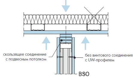

Правильная последовательность работ
1 Стены
2 Потолки
(ссылка устарела)
Специально позвонил техническому директору на кнауф
"Сначала стены и перегородки, потом потолки. Можно и на оборот но это очень хреново. Можно на не больших пролетах и делать скользящее примыкание"
От себя добавлю. Допустим ситуация потолок уже весит, а заказчик хочет дополнительную перегородку, тога можно ставить, но соблюдая технологию.
%D0%97%D0%B9%D0%BE%D0%BC%D0%BA%D0%B0%20%D0%BD%D0%B0%20%D0%B2%D0%B5%D1%81%D1%8C%20%D0%B5%D0%BA%D1%80%D0%B0%D0%BD%2014.05.2010%20103243.jpg
разумеется , нужно ставить закладные .в потолок из cd(60х27) для крепления перегородок .
а шо крепить uw(50-75-100) к гипсокартону - это смешно просто
1 Стены
2 Потолки
(ссылка устарела)
абсолютно правильно проверенно годами.всегда ставим сначало перегородки,стены потом потолки.
