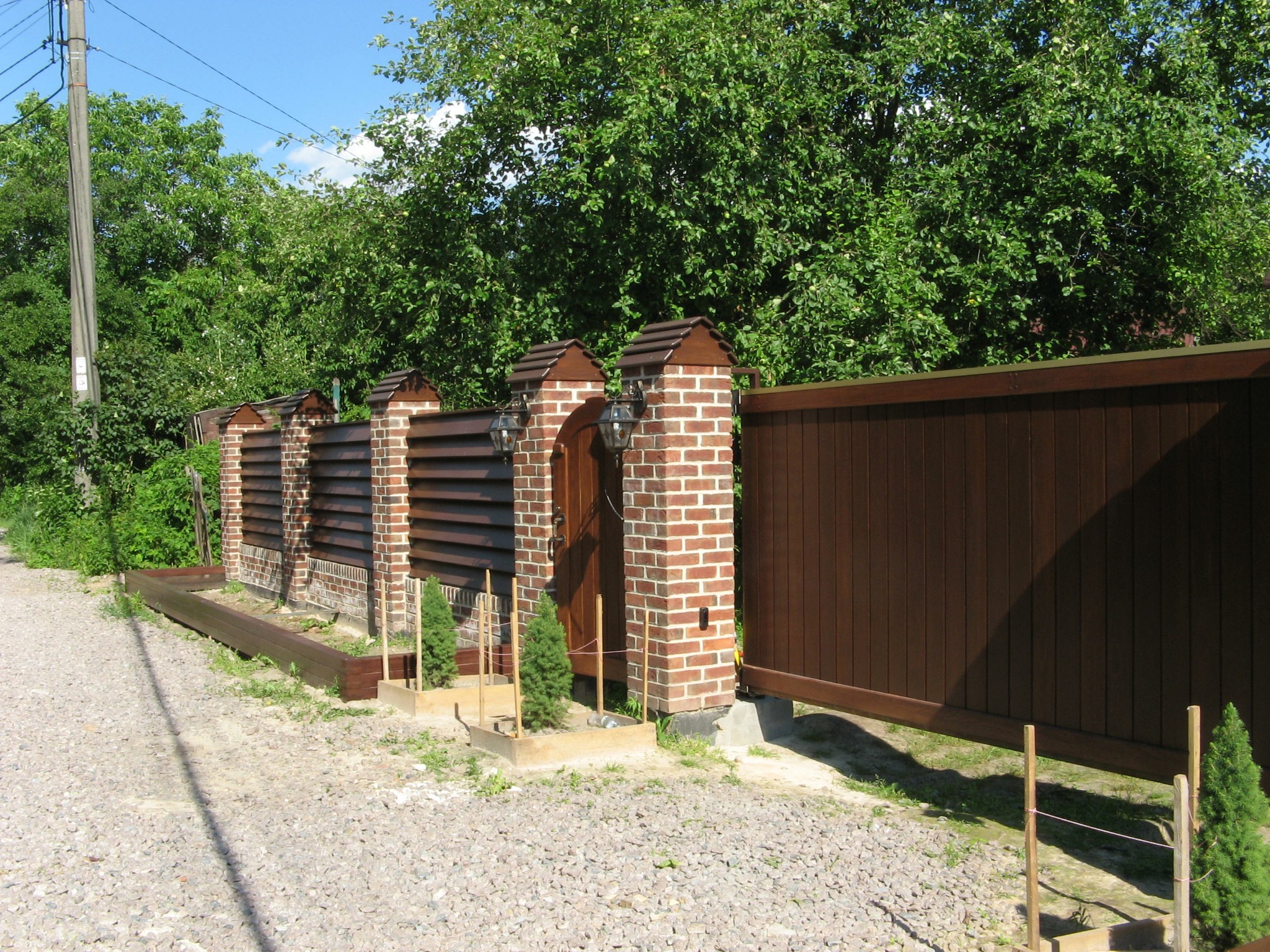

Вадим!Но этот материал не шлифованый!!!Иначе у него был бы блеск.
Простите. А зачем для забора блеск? Или я не так понимаю это слово? На солнце сверкать будет отражение свое буду видеть?
блеск был бы под Пинотексом, а под Тиккурила Валти Колор (визуально именно эту банку видно на фото) - блеска нет, просто оч красивая матово-вельветовая досточка
С тиккурала я тож работаю!Но Совершенно разный вид имеет дерево(шлифованое или просто строганое) под любым Л.К.М. Будь-то глянец.Будь-то мат!!!
я понимаю разницу между шлифованным и строганым
именно под Валти строганное дерево может иметь этот "вельветовый" вид
А какой был бы класный "бархатный" вид!Если бы шлифонуть!
еще раз - под Валти шлифованная или струганная древесина имеют приблизительно одинаковый матовый вид

Или так, при том , как это описывает уважаемый Maestro i Co.
На фото - забор одного из форумчан.
не в Броварах ли домик? я на него засматривался когда ещё забора не было...а нет ссылочки на темку этого форумчанина? Спасибо ))

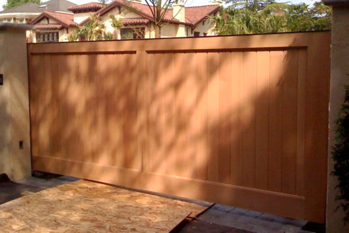

Если делать деревяннй, то какое дерево будет предпочтительнее (дольше простоит не теряя своих характеристик и внешнего вида)
Не пожалейте средств ,неберите свежепил(или так называемый вяленный) а породу дерева уже смотрите по кашельку )
При правильном подходе к подгатовке и обработке древесины , все породы выше перечислинные будут стоять !

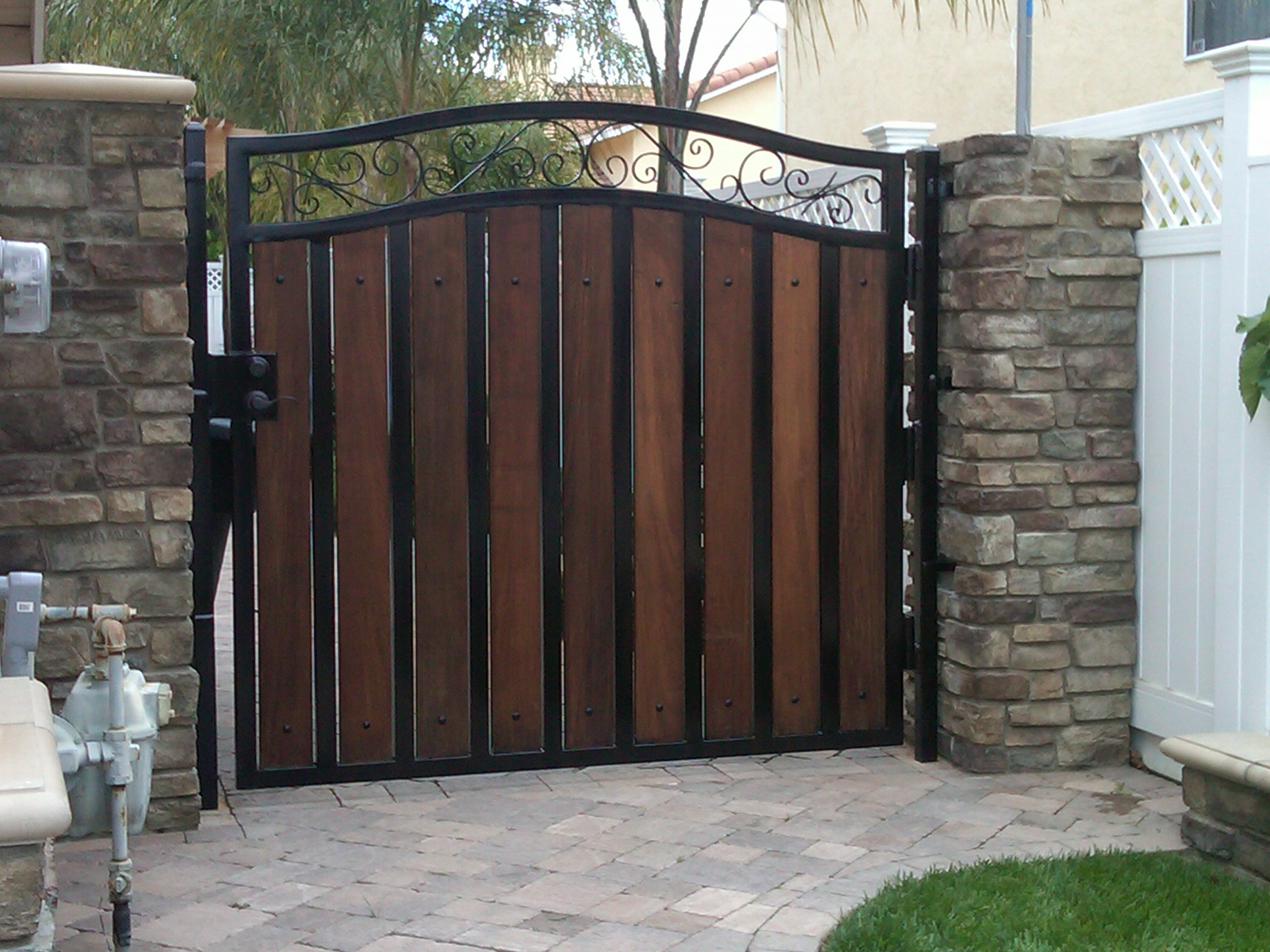

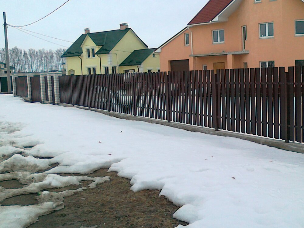

Идеальный для меня забор.Дерево на металкаркасе.Какова технология и цена?Можно ли работу разделить на периоды с оплатой частями?
Можно. Одни сделают столбики и перемычки, а другие - обошъют доской. Главнае решить вопрос качества и контроля на всех этапах.
Хотя при наличие проектика с размерами это не проблема. На этом объекте так и было.www.stroimdom.com.ua/forum/showpost.php?p=2115537&postcount=48

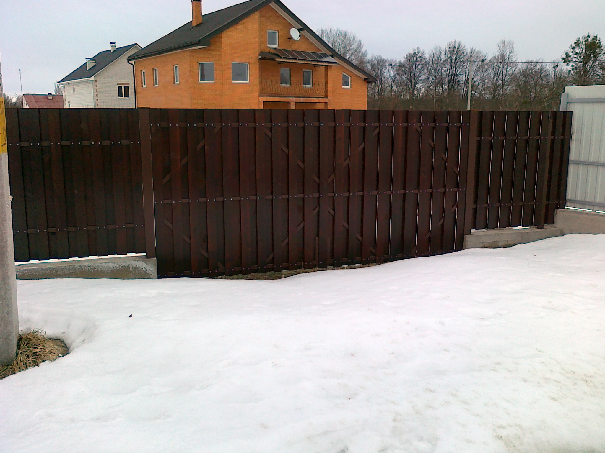

не идеальный
каждую весну по пол забора перекручивать придется - доски отстреливают с металла
Технология - бетонируем столбики, варим каркас, окрашиваем металла, монтируем подготовленные доски
Можно разбить на этапы.Но всем советуюСначала заказать порезку материала.Т.к свежепил стоит 1300грн.М3.Пока будет делатся заливка и всякие другие работы будет подсыхать материал.Место хранения имеется! Кого интересуют заборы дерево,-дерево + Кирпич.Обращайтесь в Л.С.Подберём изготовим установим.Производство своё.Каменщики -2 человека с ними сотрудничаю уже несколько лет.
не идеальный
Этот забор строили летом, как видите это состояние после зимы.Но спорить не буду-буду прислушиваться...
Если делать его из сырого материала.А сейчас лето удачная пора.Порезать материал месяц два его повялить на солнышке.откалибровать.Ещё несколько дней подсушить.Шлифануть И качественно покрасить.И результат как с сухого материала.При этом с минимальными затратами.
сырое/вяленное/сухое - на металле есть ньюансы по крепежу, стрельнуть может аж бегом :-)

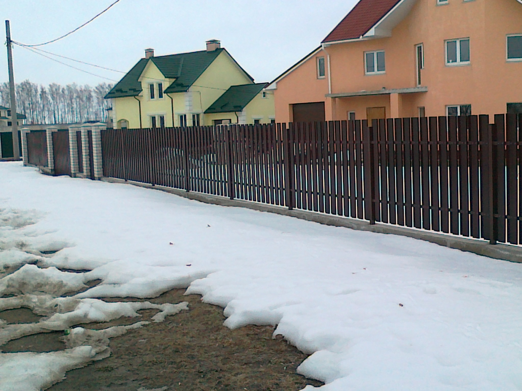

Подскажите названия! Какие рекомендуете использовать антисептик, грунт, лак в соизмерении цена-качество (марка, производитель)? Как обработать края необрезной доски для заборчика с 23-го поста?
