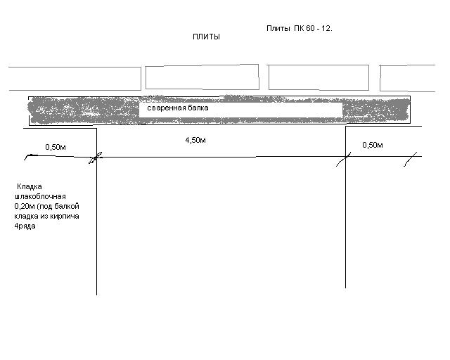

Dron Опубліковано: 15 грудня 2007 Поділитись Опубліковано: 15 грудня 2007 Alexander Pryakha, вопрос не по теме, но возле. Если не затруднит, Вы не можете приблизительно сказать какую нагрузку выдержит перемычка пустотелая свареная из двух 20 швеллеров, сварены не ввиде двутавра, а "коробочкой". У меня на ней лежат плиты, длинна пролета 4,5м. Посилання на коментар Поділитися на інших сайтах More sharing options...
Alexander Pryakha Опубліковано: 16 грудня 2007 Поділитись Опубліковано: 16 грудня 2007 Alexander Pryakha, вопрос не по теме, но возле. Если не затруднит, Вы не можете приблизительно сказать какую нагрузку выдержит перемычка пустотелая свареная из двух 20 швеллеров, сварены не ввиде двутавра, а "коробочкой". У меня на ней лежат плиты, длинна пролета 4,5м. Если расчет делать по прочности и по допустимому прогибу - то около 2 т /п.м. если шарнирное закрепление балки в стене. Т.е. на опоре каждой по 4.5т. Смятие кладки под балкой надо тоже проверять (зависит от площади опирания). Если жесткое закрепление в стене - то до 4.4 т на п.м. У вас скорее всего шарнирная схема - т.е. 2 т/п.м. надо считать. Посилання на коментар Поділитися на інших сайтах More sharing options...

Dron Опубліковано: 16 грудня 2007 Поділитись Опубліковано: 16 грудня 2007 Alexander Pryakha, спасибо, так и думал что всё нормально. Сейчас попробую набросать схемку . Посилання на коментар Поділитися на інших сайтах More sharing options...
