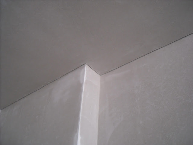

Иногда делаем штукатурку на потолке, если высота не позволяет гипсокартон или заказчик хочет просто ровные.

Штукатурка на потолок лучше всего на монолитные перекрытия, таких сейчас много. На таких перекрытиях трещин не бывает
На панелях трещины могут быть о чем заказчика предупреждаю сразу.
На стыках панелей клеится сетка, при толстых слоях можно подклеивать пенопласт.
Если дом усадку не дает то трещин не будет. Если дом усадку дает, то штукатуркой я его не удержу.
Возможные микротрещины лечатся флизилином.
За штукатурку потолков берусь редко и с неохотой, советую гипсокартон.
Но если надо, то делаю вот так
