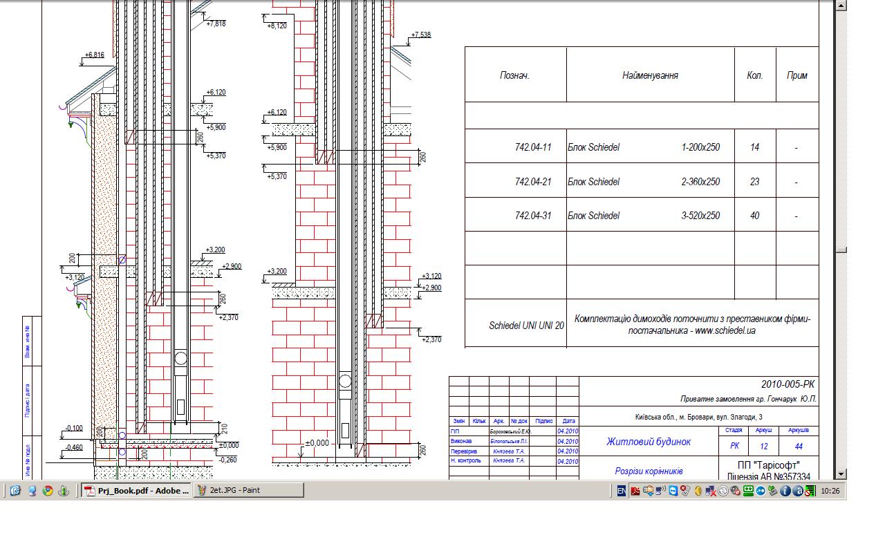

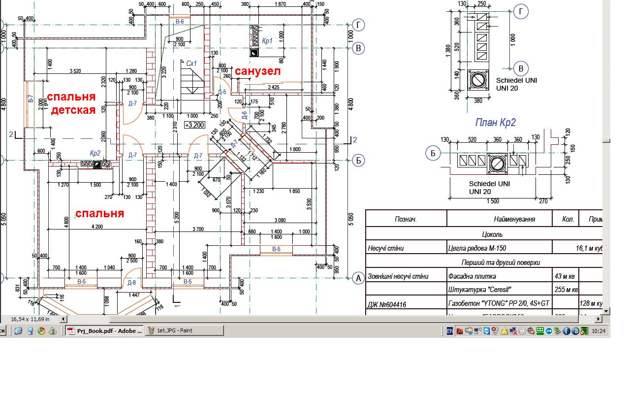

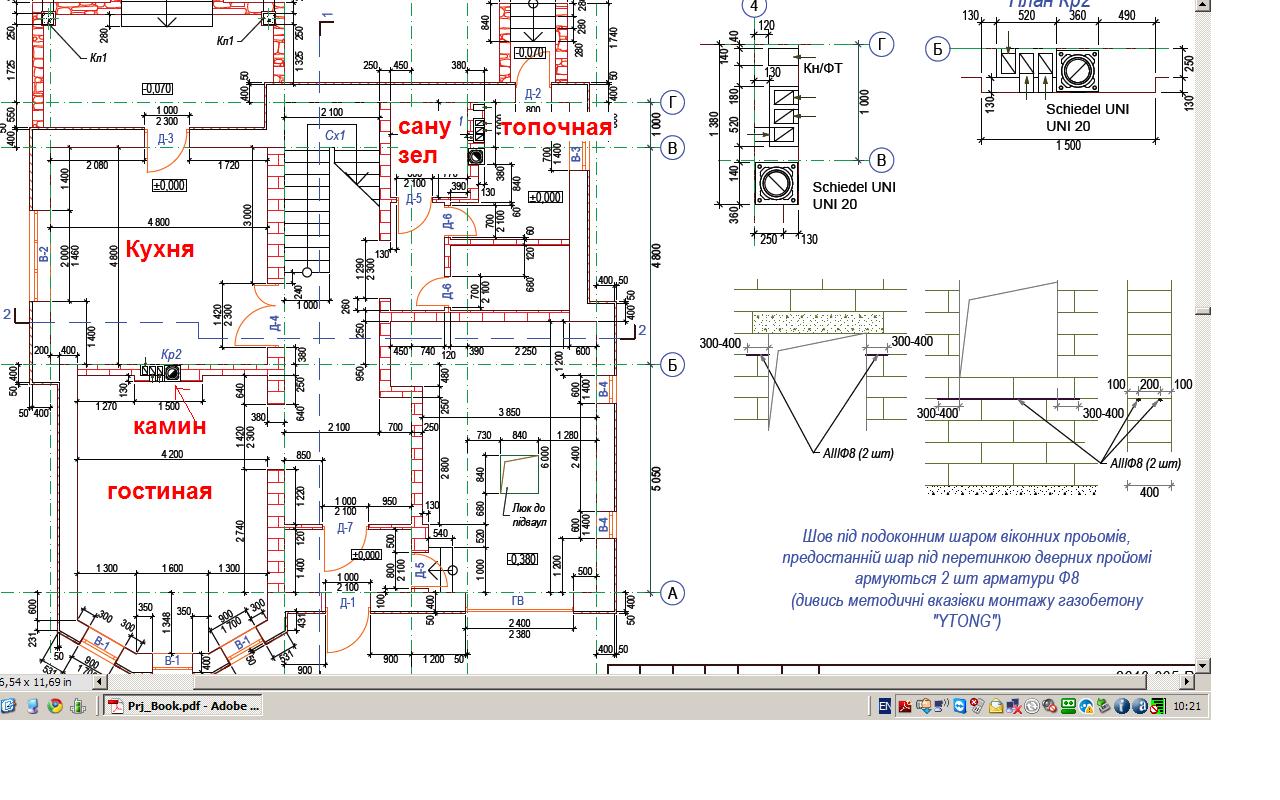

Вроде как маловаты. Примерно 1.60-1.70. Если считать из расчета высота газоблока 20 см.
<Зебромуж>
Высота газоблока у нас 25 см, а не 20.
А высота проема 210 см (стандартные двери)
Давненько Вас здесь не было. Как работается с нынешней бригадой? Подлеца прораба нашли?
<Зебромуж>
С нынешней бригадой все нормально. Особых претензий вроде бы нет.
А сбежавшего прораба мы не нашли, да и не искали.
Простите, может меня глючит но какой у вас высоты дверные проемы на первом этаже?
210 см :) все нормально с дверьми :)

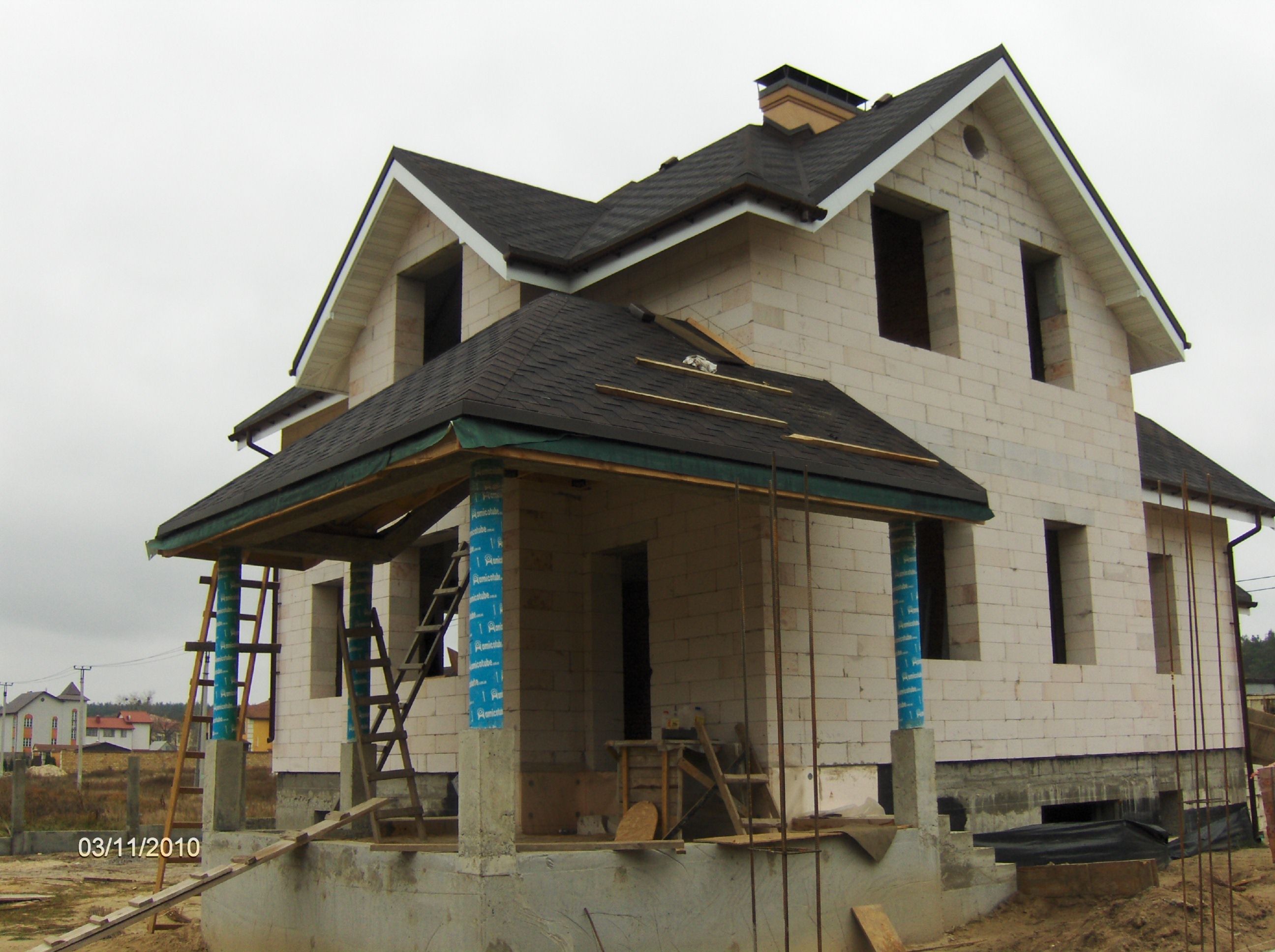

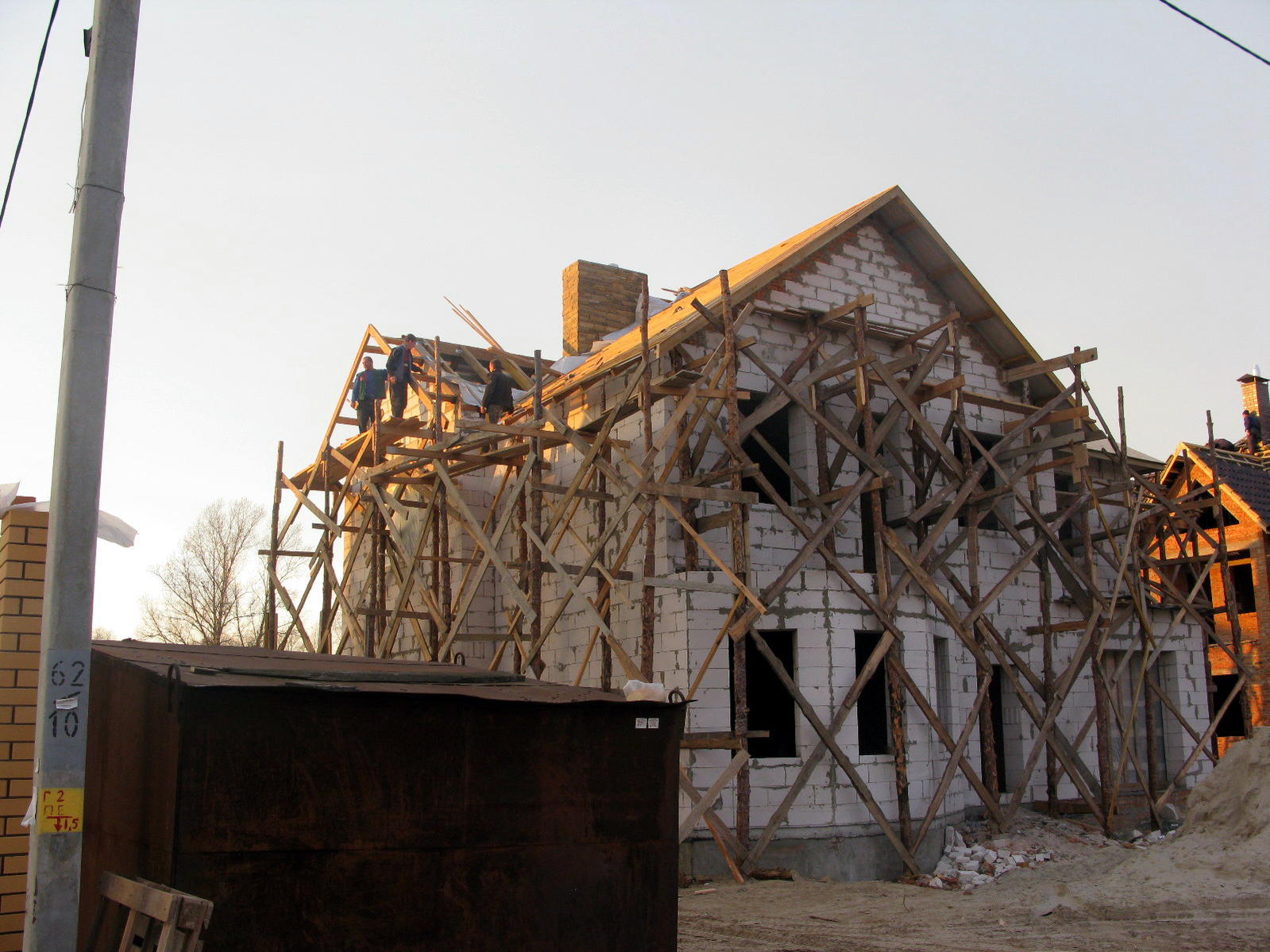

Давненько я не выкладывал фотографии со своей стройки, т.к. никогда нету времени. Стройка съедает все свободное время, т.к. я сам занимаюсь закупкой всех материалов (зато, думаю, много денег сэкономил, т.к. ищу где что можно купить по лучшей цене).
На данный момент мы заканчиваем монтаж стропильной системы крыши.
Вот несколько последних фоток:

Сейчас только начали монтаж OSB с новой бригадой.
Отстаем от графика, была большая пауза.
Рабочие, которые строили нам дом с нуля изначально заявляли, что сделают и крышу тоже. Сделали стропильную систему и после этого работа сильно замедлилась. Как оказалось, они параллельно подрабатывали у соседа, который только начал делать фундамент. Они к нему напросились на работу, конечно им более интересно взяться за новый объект под ключ чем доделать мне крышу и сидеть без работы. Однако поступили они по свински.
Оставили недоделанную крышу, редиски. Я из-за них имел много неприятностей.
Сейчас работает новая бригада (пока только 2 дня прошло), вроде бы неплохо

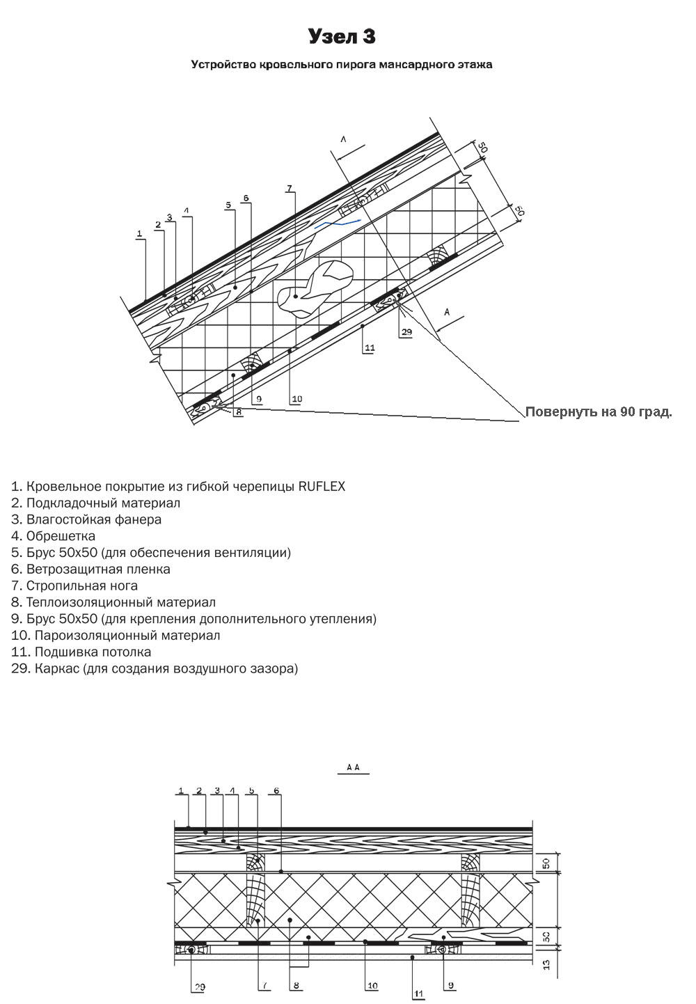

Надеюсь, вы проверили компетентность крышников?
На всякий случай приаттачиваю инструкцию - "курс молодого бойца".
Дать им изучить под роспись и принять зачет:beer:

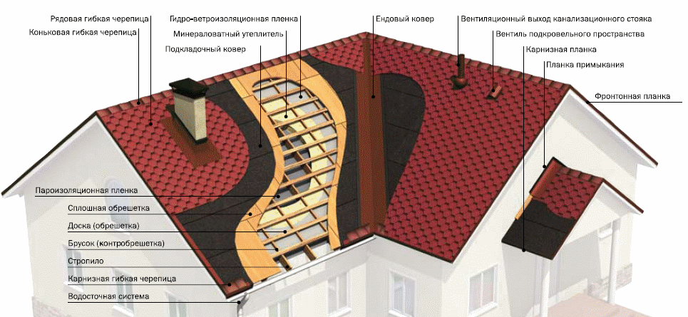

И по поводу OSB - гидро- или евробарьер постелили на стропила?
Конттрейками прибили?
Обрешетку для OSB с каким шагом делали и из какого материала?
Чем крепите OSB? Надо бы кольцевыми или винтовыми гвоздями...
И стелить вразбежку поперек обрешетки...
И зазоры между листами не меньше 3мм не забудьте оставить...
ИНСТРУКЦИЯ ПО МОНТАЖУ RUFLEX.doc
Да, постелили гидробарьер. Выпустили наружу аж до капельников.
Да, конечно, брусом 50х25
Доска 100х25, между центрами досок шаг 25 см (т.е. щель между досками 15 см).
Я читал на форуме, но если честно то у меня это вызывает сомнение. Мне кажется, что 35-е шурупы по дереву будут держать лучше чем винтовые гвозди. Так что используем шурупы по дереву.
А это как? Есть рисунок?
Да, я проверял, зазоры делают
Там рисунки в вордовском файле... вразбежку значит чтобы стыки шли со смещением на половину листа...
Тут главное - ПОПЕРЕК обрешетки, т.е. листы набивать ВЕРТИКАЛЬНО...
Вот как на схемке Теголы которя первая приаттаченная идет - присмотритесь там листы ОСП набиты правильно - поперек обрешетки.
Обрешетка набивается горизонтально, значит ОСП - вертикально.
Почти все делают ОСП горизонтально, потому что так на многих рисунках нарисовано... но никто не вчитывается в детали, а на самом деле на этих рисугках изображена набивка ОСП по стропилам, которые идут вертикально, т.е. в данном случае действительно ОСП набивается горизонтально (т.е. перпендикулярно стропилам)...;)
Вертикально это длинной стороной листа сверху вниз (от конька до лобовой)?

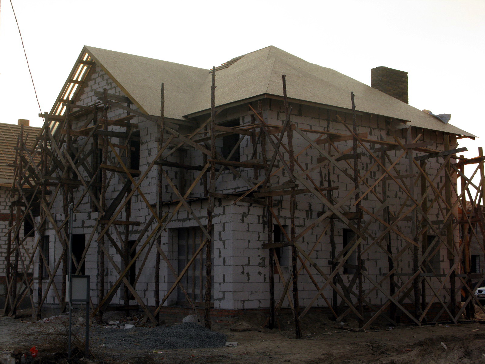

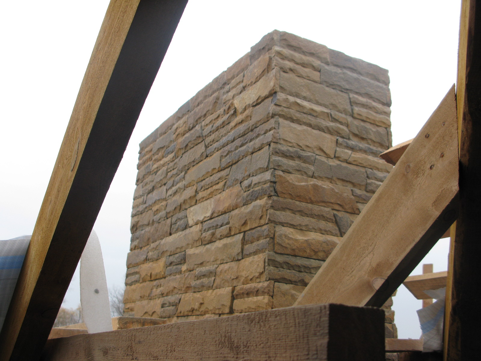

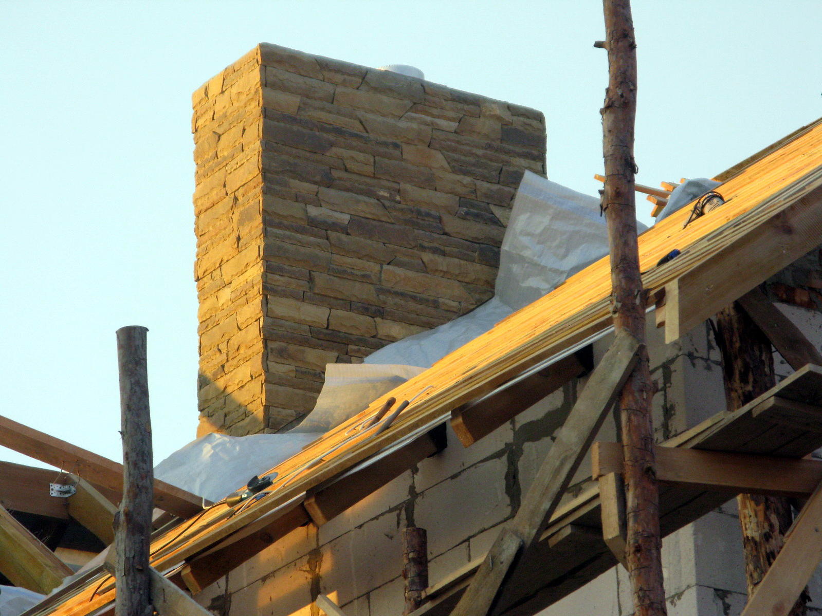

Выкладываю свежие фотки:
текущее состояние крыши и облицовка дымоходов камнем
Еще вопрос по гидробарьеру. Эту пленку выпустили аж до капельника.
Потом прибьеться лобовая доска и наверное перекроет вентиляцию пространства между ОСБ и пленкой. А если ОСБ набить ниже (не закрывая вент-зазор), то будет дырка и не красиво. Или дырку прикроют желоба?
Ну да... но я вижу, что уже набили (вернее накрутили?) горизонтально...
Все-таки по последним фоткам не видно зазора в 3мм между листами - наверное угол обзора такой...
Вообще-то выпускают аж до желоба, чтоб туда конденсат стекал...
Опять же по последним фоткам не видно, чтоб гидробарьер "вылазил"...
Вот у меня вылазит так уж вылазит (см. фото), потом обрежем по месту, когда водосточку установим...
Лобовая доска не перекроет полностью, а основная вентиляция все равно через подшиву будет идти...
А "дырка" перекроется капельником (см. на том же фото)
Зазор 3 мм обязательно есть. Я сам лазил на крышу и мерял.
ОСБ монтируют в шахматном порядке, как положено.
А то что ОСБ идет не везде вертикально, так это мы экономим ОСБ, иначе было бы очень много отходов на подрезку. Я уверен, что в нашем случае нет никакой разницы горизонтально ОСБ смонтирована или вертикально, поскольку у нас обрешетка набита очень густо. Какой смысл устанавливать поперек, а не вдоль? И так и так ОСБ не пойдет волнами (щель между обрешеткой не более 10 см).
Что касается гидробарьера - он выпущен до капельника, там все ОК. Просто Вам нужно будет подрезать, а у нас уже и обрезан.

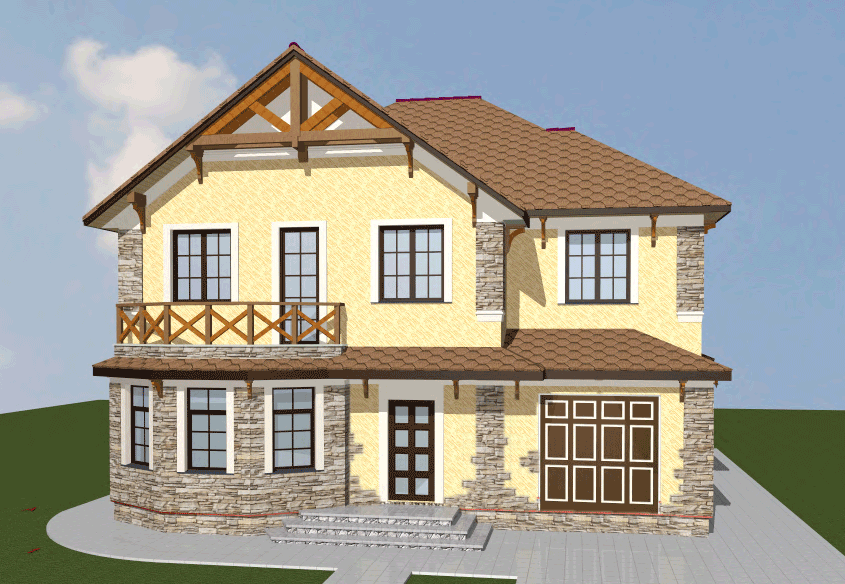

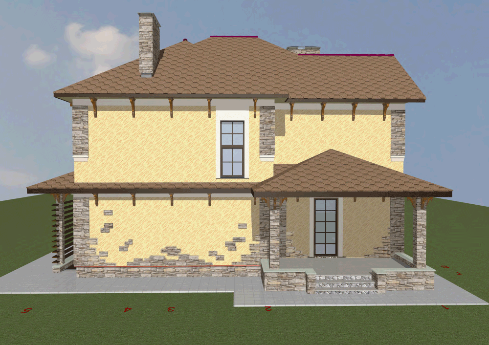

Сегодня получил от архитектора фасады дома в новом дизайне.
Я чуть дорисовал в фотошопе кладку камня на 1-м этаже.
Мне очень нравиться.
Еще хотим добавить больше дерева на 2-й этаж, выполнить в стиле фахверк. Жду от архитектора новых идей по поводу дерева.

милый домик!!глаз радует!очень мне нравятся эти деревянные подпорки для крыши(не знаю как точно называется)-сразу и крыша объемней и с домом связана визуально лучше!
