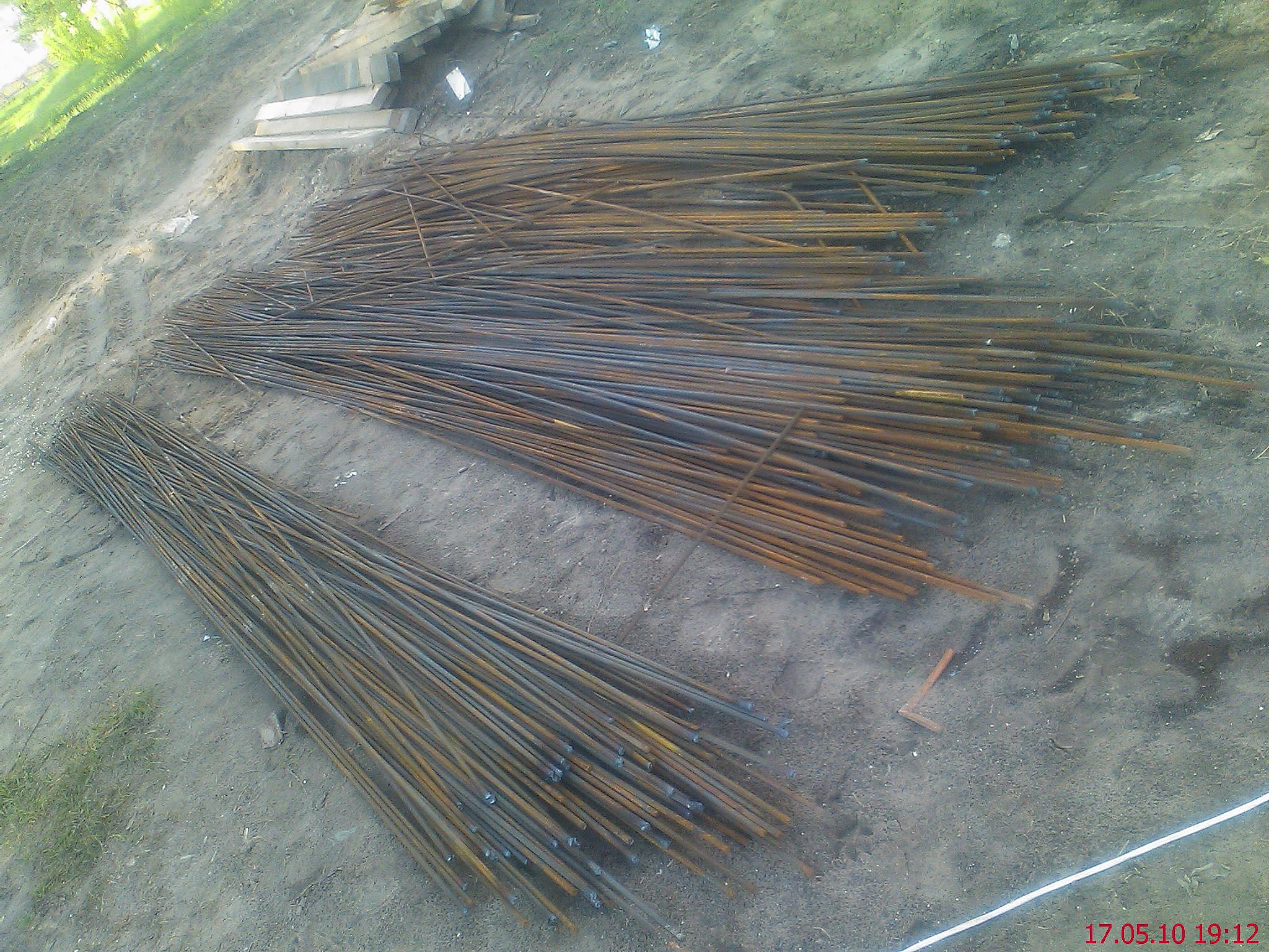

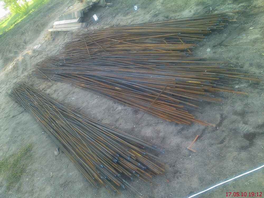

Заказали 2.5 тоны арматуры и 466 м2 рубероида. Заказали машину для доставки. Водитель по дороге зацепил маршрутку. Приехали менты, оказалось, что у водителя нет страховки, машину забрали на штраф-площадку (вместе с нашеей арматурой и рубероидом)

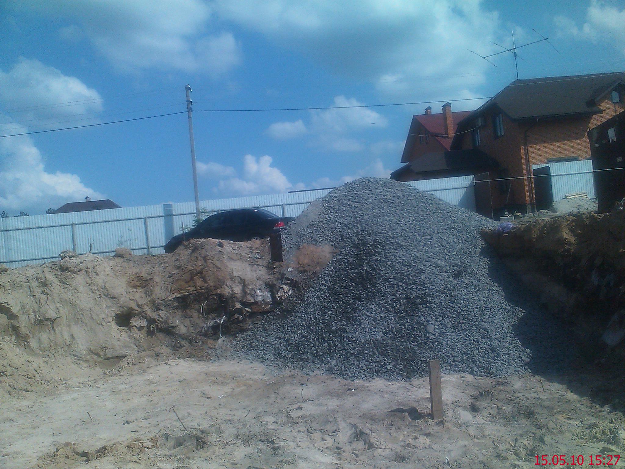

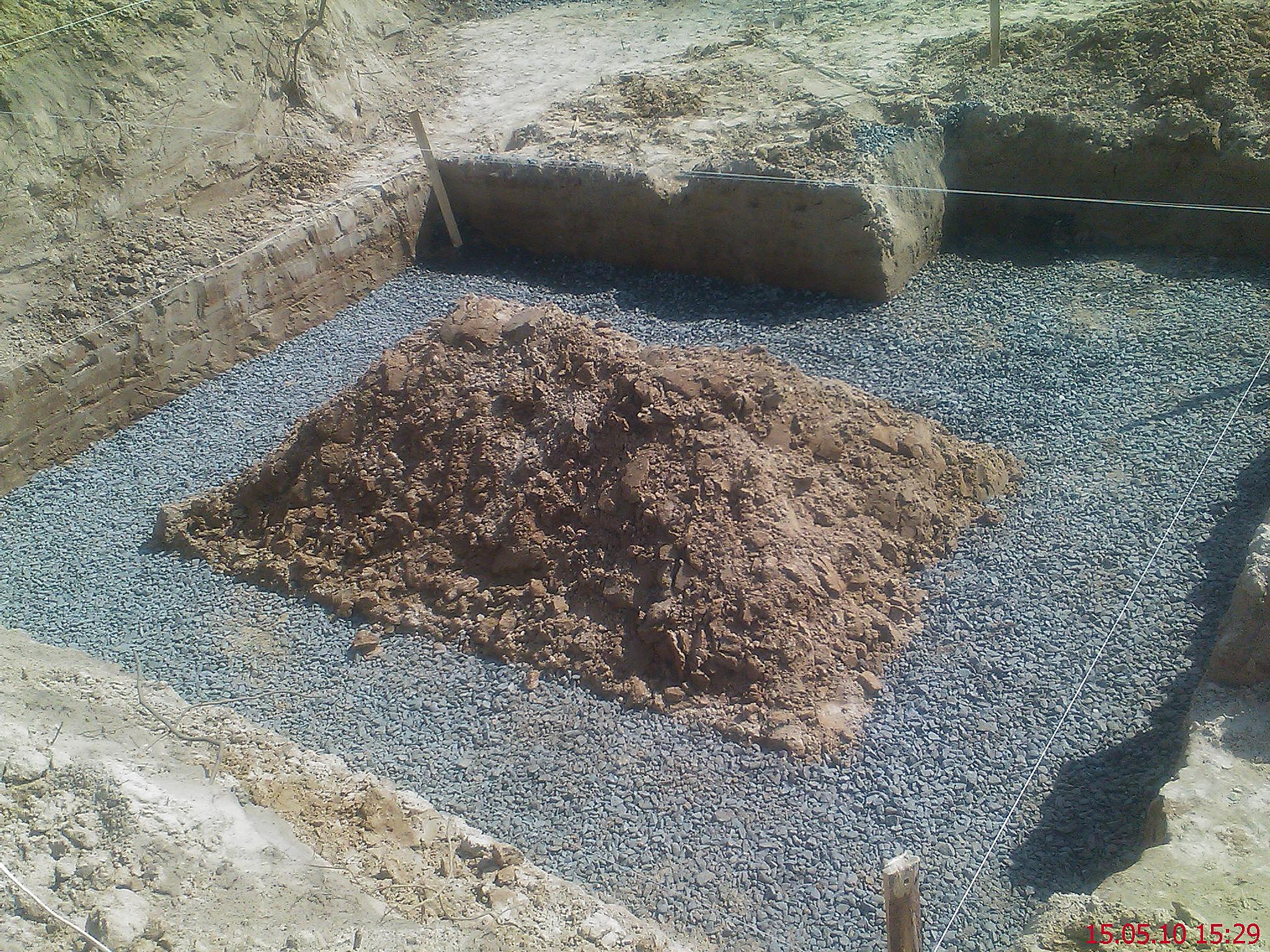

Тем временем привезли щебень и песок для подсыпки под фундамент

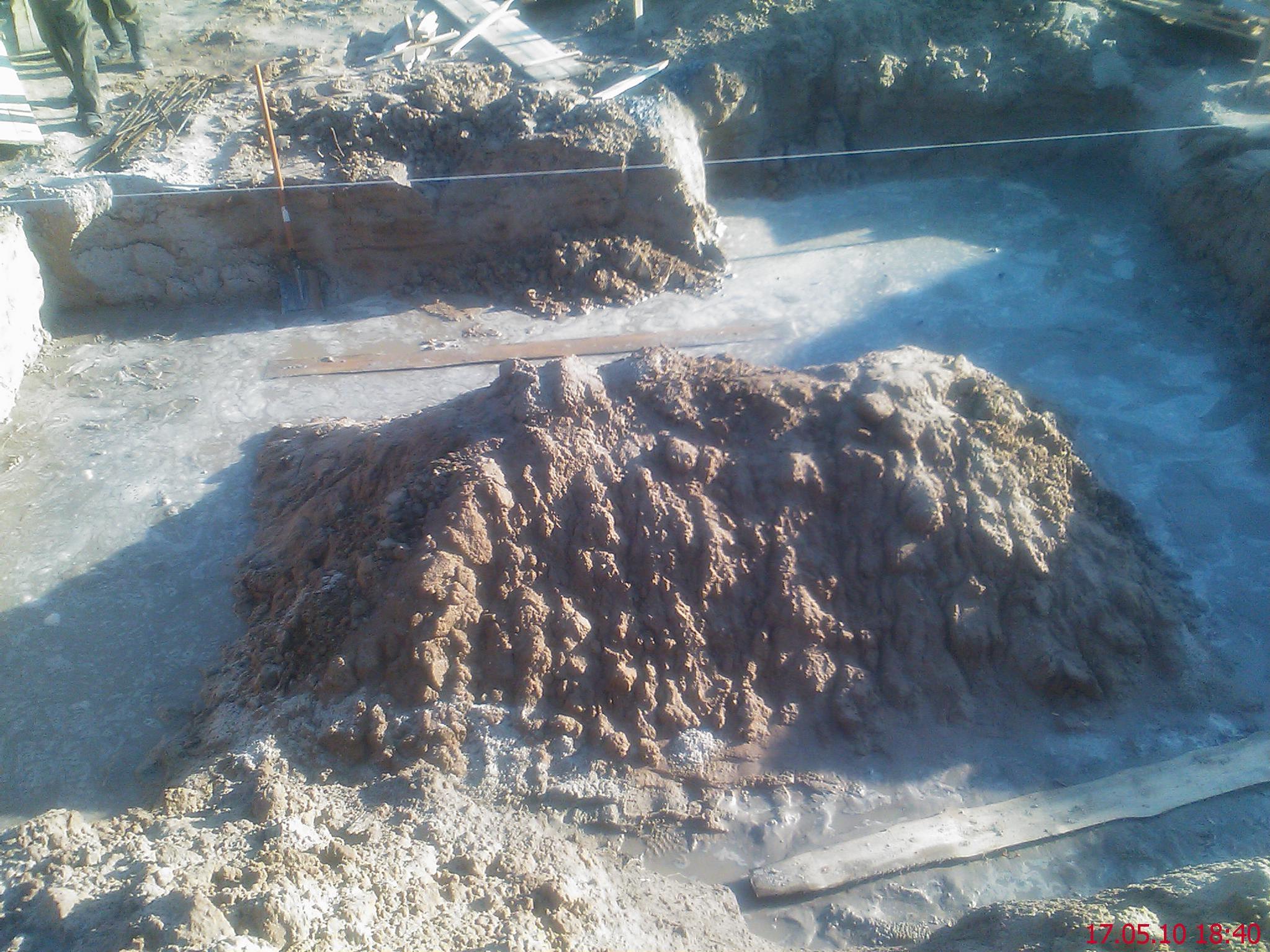

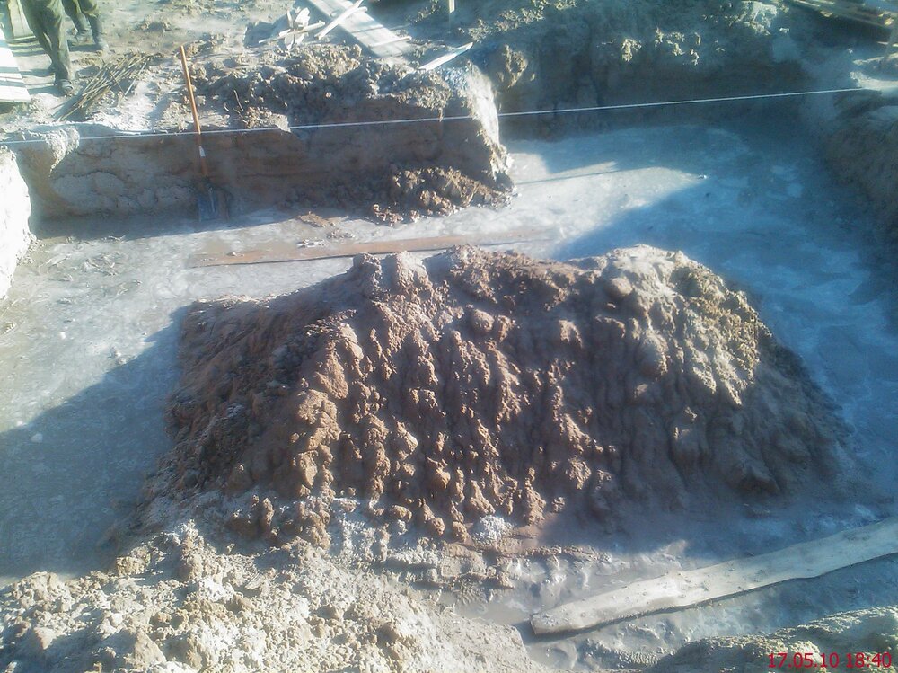

В котлован подошла вода (грунтовые воды). Вы звали архитектора, начали разбираться с геологией. Копнули лопатой глубже - оказалось, что чуть ниже у нас глина, которая не пропускает воду. В геологическом никакой глины не было нарисовано. Геологи оказались не честными - чего-то нахимичии в своих отчетах. Нужно переделывать проект под фундамент.
На таких водо-насыщенных грунтах нам нужно бетонировать сваи (столбы диаметром 40 см и глубиной 1.20 м) - по новому проекту получилось 36 отверсий под сваи под ленточным фундаментом.
Сегодня начались грозы и сильные дожди. Наш котлован затопило - вода по колени
Теперь никакая техника в котлован не заедет, чтобы бурить отверстия под сваи. Будем бурить вручную. Только вот проблема - буров диаметром 40 см нигде нет. Будем пробовать наварить метал на бур меньшего диаметра

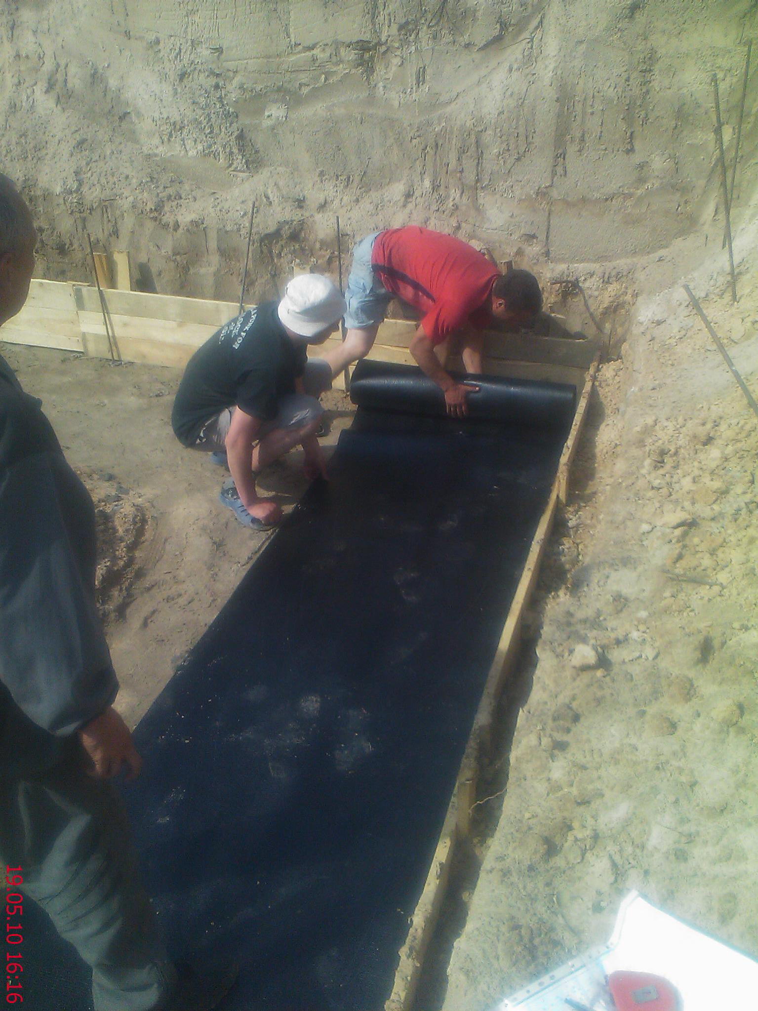

Наконец то привезли нашу арматуру. Менты требовали взятку, чтобы дать нам возможность перегрузить арматуру на другую машину
Рубероид пока еще не привезли (все еще на штраф-площадке).

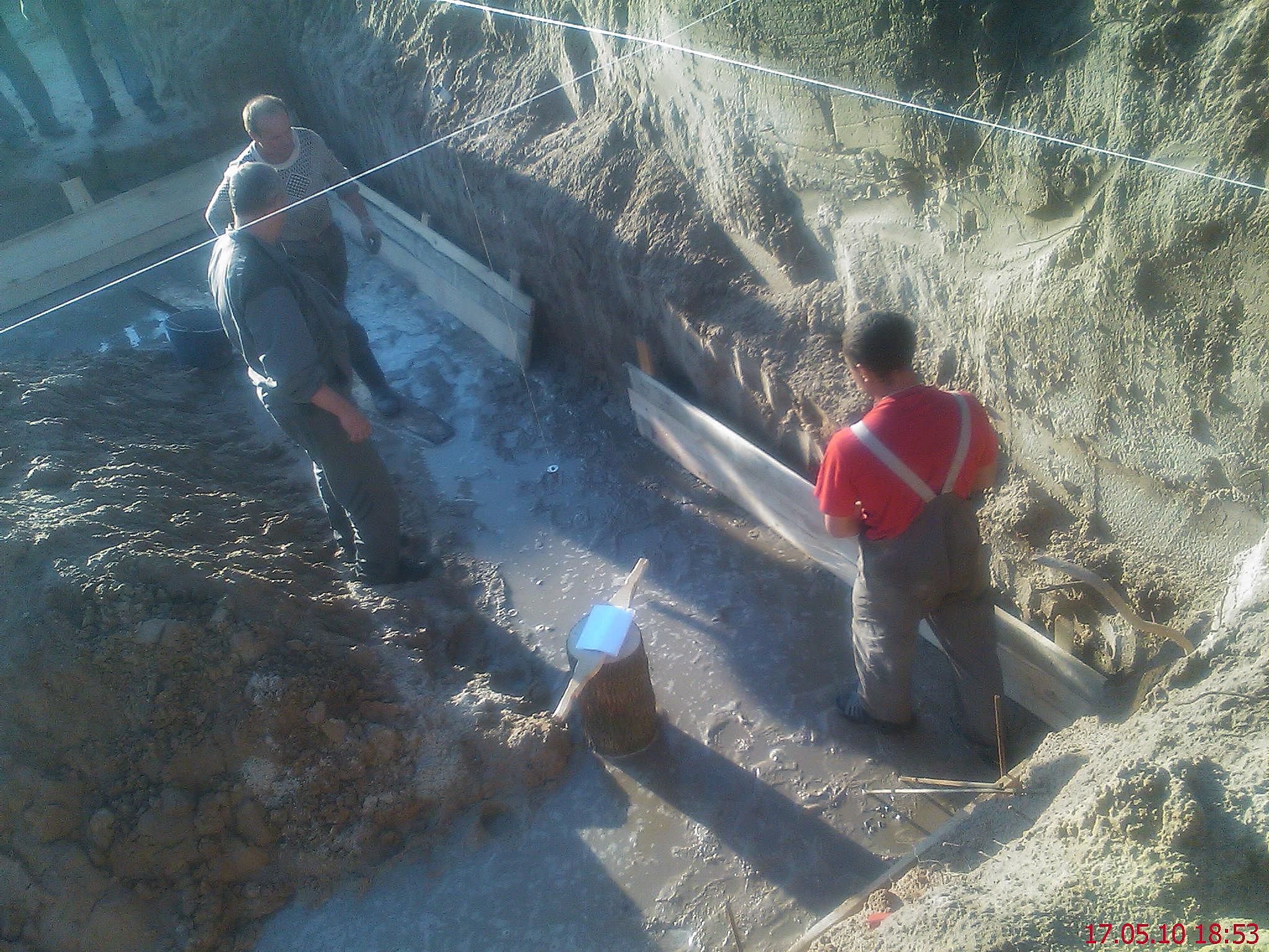

Начинаем устанавливать опалубку хотя в котловане все еще вода и дожди будут завтра опять
Бетонировать в воде нельзя, необходимо выполнить открытый дренаж, чтоб отвести воду!
Бетонировать в воде не будем. Воду откачаем насосом.

Успехов Вам в строительстве. А у Вас точно грунтовые воды подошли ? По фотке впечатление, что котлован просто залило дождем и глина мешает этой воде уйти. Если у Вас действительно такой проблемный грунт может все таки правильней сделать плиту по грунту.

Для себя я просчитывал вариант плиты, так разницы по деньгам не было... Добавьте заливку чернового пола к Вашей ленте и сравните цифры. Единственная проблема которая может быть - это уровень цоколя. Но здесь уже нужно смотреть рельеф

Плита - это конечно хорошо, но дорого. Много бетона, много арматуры, дорого стоит работа строителей (большие объемы). Со сваями дешевле.
У нас получается свайно-ленточный фундамент (на водонасыщеных грунтах)
Обратитесь за консультацией еще к одному архитектору,просто попросите совета,без проекта .Зачем на такой глубине еще и сваи:( Уровень промерзания уже пройден .Или я чего то не поняла и сколько тогда получится высота ленты(Цоколя)без учета свай?
Дело не в глубине промерзания. Сваи используются с другой целью.
У нас ленточный фундамент опирается на мокрый водо-насыщеный песок, несущая способность которого плохая.
Почему песок мокрый определили путем бурения скважины по центру котлована - ниже у нас глина. Эта глина как раз и не пропускает воду вниз, поэтому верхние шары песка - водо-насыщенные. На них ленточный фундамент упираться не может. Поэтому было предложено делать сваи.
Сваи опираются на эту глину (у нее отличная несущая способность). Количество свай и шаг между ними просчитывал архитектор.

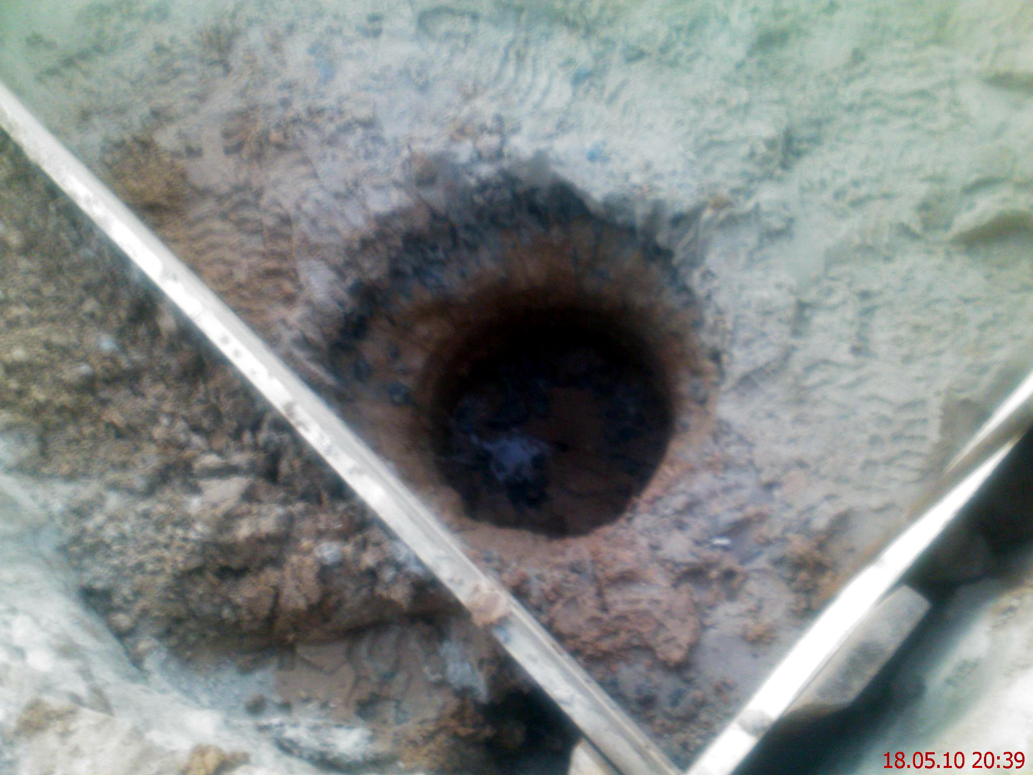

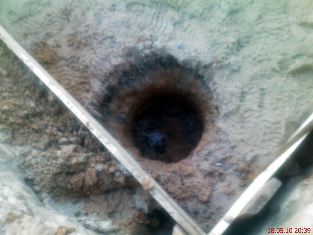

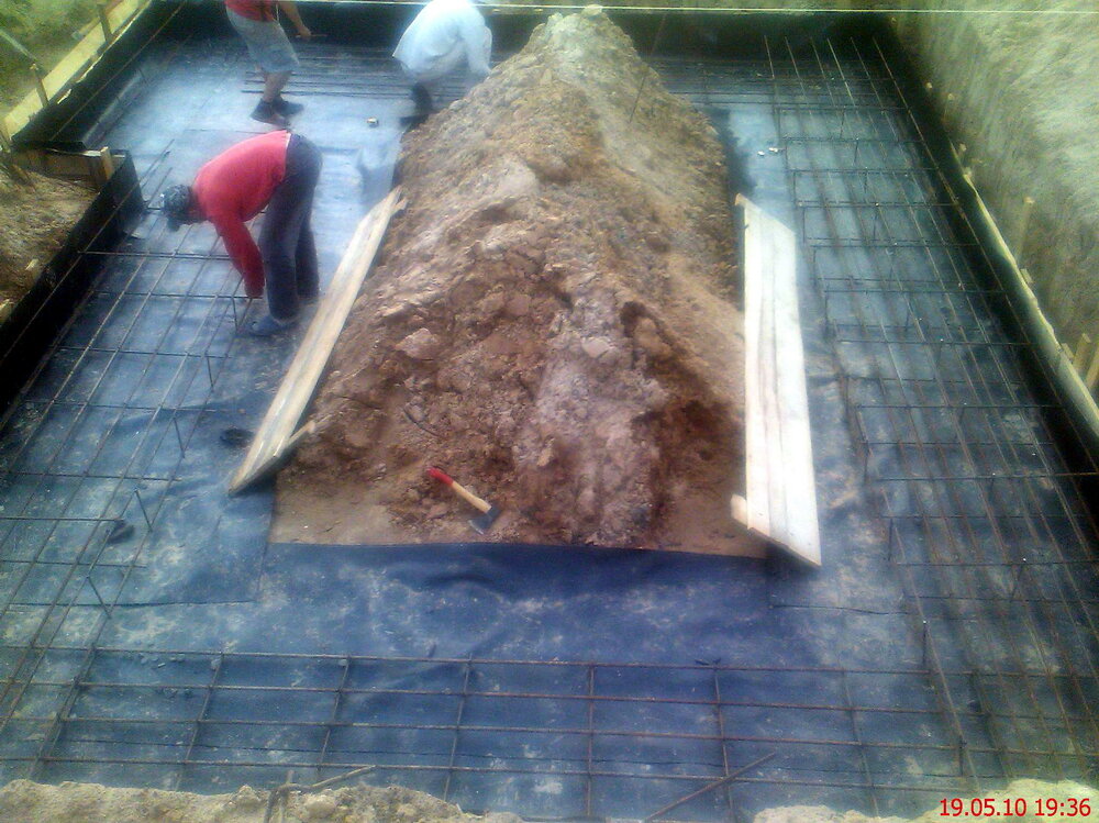

Вчера бурили скважины под сваи. Пока пробурили 6 скважин.
DSC_0212.thumb.jpg.1904834d63ecab4cff880f0a93a7ae0e.jpg - самодельный бур (диаметр 40см)

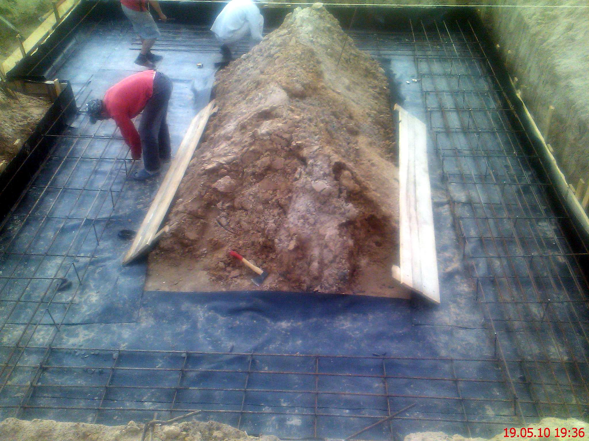

На следующий день обнаружили, что грунт вокруг скважин обвалился во внутрь а также в этих скважинах было много воды. Обвалившийся грунт убрали, воду тоже частично убрали. Начали заливать бетон и устанавливать арматуру. Бетона ушло больше чем предполагалось, поскольку пришлось бетонировать еще те части вокруг скважин, где грунт обвалился. Я настоял на том, чтобы больше не бурили ничего заранее. Нужно бурить и немедленно бетонировать не допуская обвала грунта.
Потом я решил замерять рулеткой расстояние от центра скважины до оси и заметил отклонение от проекта - ошибка на 20 см. Как выяснилось - виноват был бригадир. Потом еще выяснилось, что не ту марку бетона приготовили (нужно было 250-ю, а приготовили 150-ю). Я заставил все переделывать за счет строителей. Бетон вынимали со скважины, готовили уже положенную марку бетона и заливали в нужном месте.
Я понял что в дальнейшем нужно все самому контролировать и проверять. Иначе будет много косяков. Завтра приедет технадзор и будет проверять качество работы

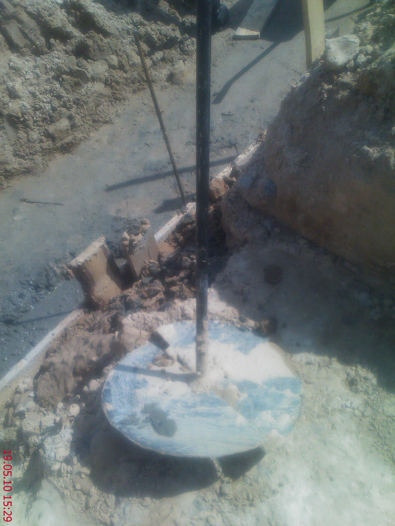

Работа ускорилась.
[ATTACH]52873[/ATTACH]
[ATTACH]52876[/ATTACH] - самодельный бур (диаметр 40см)

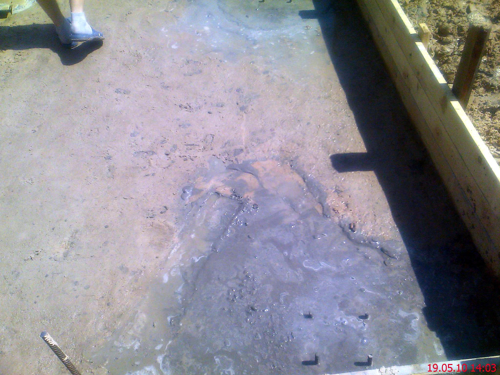

[ATTACH]52875[/ATTACH]
а ви что на сваи неставили обсадную трубу? тогда у ваших свай будет несовсем хорошая форма и несущая :(
бурить и заливать сразу ето правильно только если мне неизменяет склероз колонни очень желательно вибратором пройти что би они уплотинились. Грубо говоря такой моторчик туда сюда вверх вниз в бетоне дергают что би убрать все пустоти тогда колонна будет колонной :)
Конечно вибратор используем. Он предназначен для того, чтобы убрать пузырьки воздуха с бетона. Он нужен не только для колон, но и для любых других бетонных частей дома (ленточный фундамент и т.д)
