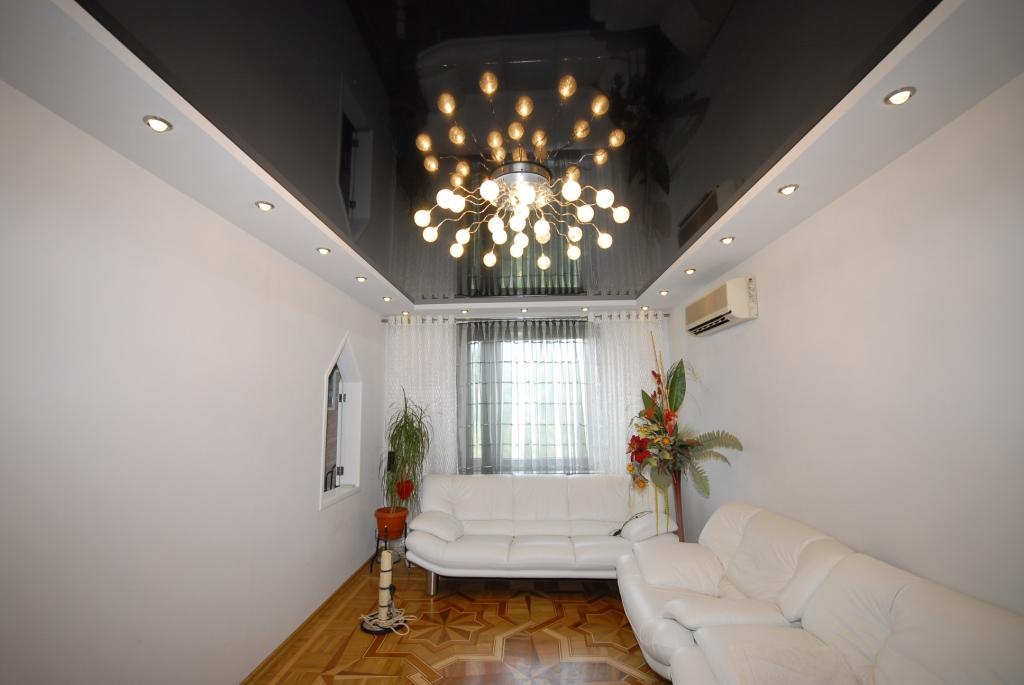

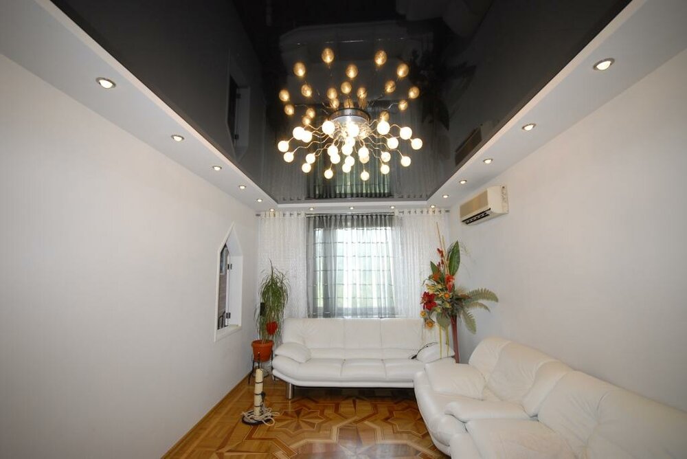

Здравствуйте.Подскажите пожалуйста что можно сделать с потолками.Купил недостроенный двух этажный дом штукатурка стяжки уже сделаны высота потолка 2,6м отбили гидрауравнем стяжки перекос на 10см потолки на 9см если равнять потолки гипсокартонам а полы доливать чтоб был уравень получатся потолки максиму 2,4м.что делать.

Натяжные ! ))):beer: Глянец ...
